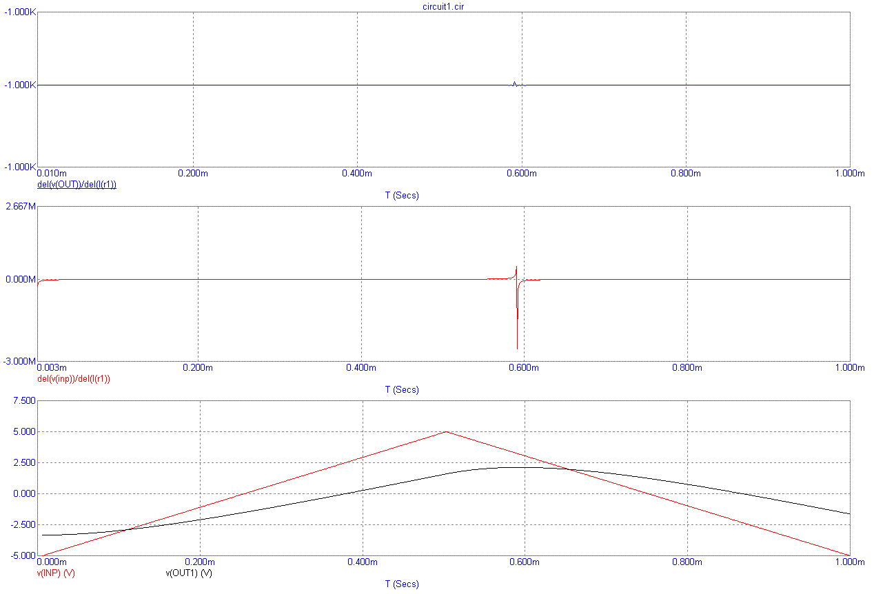

    Извиняюсь, на работе полный перегруз. Ответ в картинках без комментария.
ID:	12482   Нажмите на изображение для увеличения.

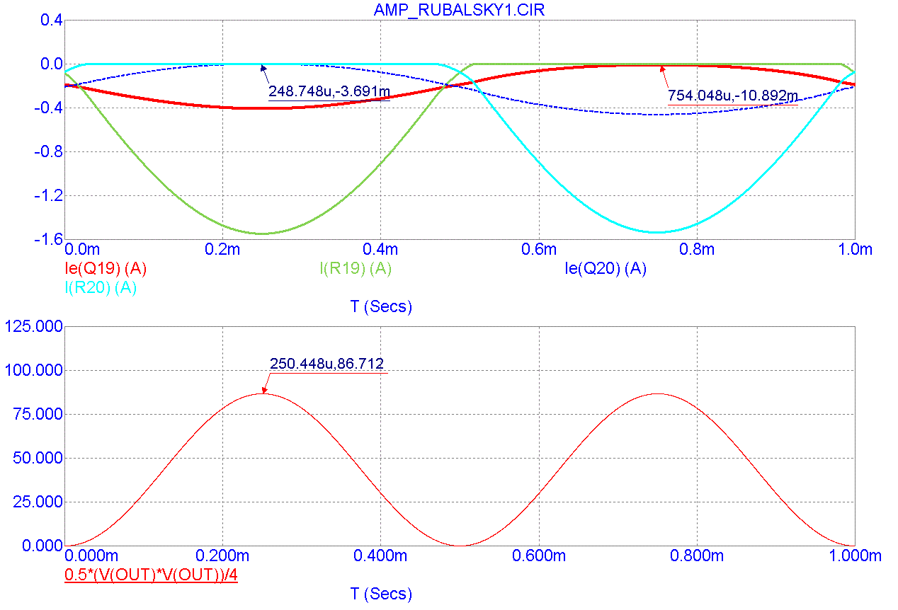

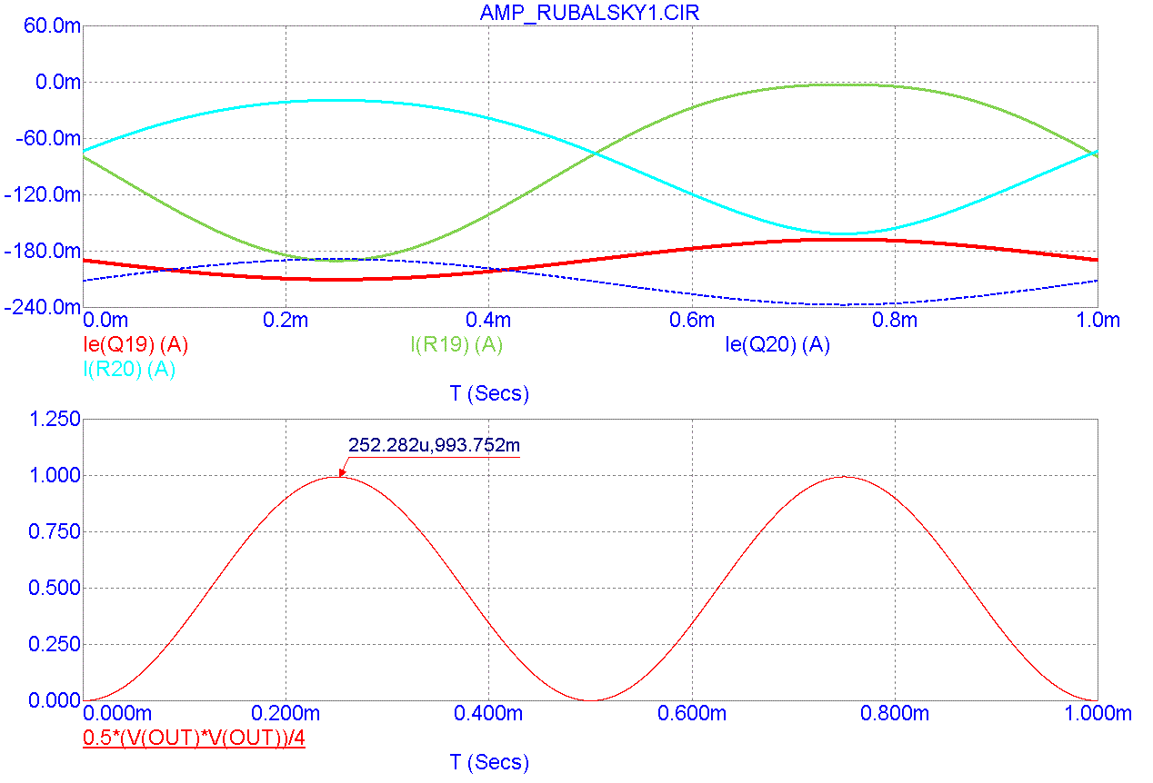

    Перечитал и понял что транзисторы ВК работают без отсечки. Я такой эффект наблюдал, но только когда пред и выходной тр-ры одинаковые. Поэтому работоспособность этого в реале вызывало у меня сомнение, учитывая как там не далеко от нуля.
    А выходной каскад УМЗЧ по поводу отсечки уже посмотрели. Полное отключение одного из плеч происходит при выходной мощности около 86 Вт (в диапазоне мощностей 0-86 Вт на нагрузку работают оба плеча вых. каскада). По моему это интересный факт, обьясняющий и гарантирующий отсутствие переходных искажений. "Комплементарность" применяемой МОП пары не мешает и от нуля далеко. Прикрепляю рис с токами элементов плеч при 86 Вт, 30 Вт и 1 Вт вых мощности
ID:	12575   Нажмите на изображение для увеличения.
ID:	12605   Нажмите на изображение для увеличения.

    В пост 170 добавил картинки с токами элементов плеч для вых мощностей 1 Вт, 30 Вт. А в двойке ЭП с десятком транзисторов в параллель с током покоя через один вых. транзистор 100мА при какой вых мощности плечо отключится, как Вы думаете?
    Отвечу на заданный вопрос при помощи МС. Плечо отключается при вых мощности 7,5 Вт. Прикрепляю рис. с граф токов через пару эмиттерн резисторов. В двойке ЭП предкаскад в режиме близком к классу А.
    Вы должны заметить, что чем выше вых. мощность при которой отключается плечо, тем меньше заметны возникающие переключательные помехи, подобные переходным искажениям второго рода при прохождении сигнала через ноль. МС позволяет фиксировать уровень таких искажений, об этом я уже писал. В чистом классе А двойка ЭП не дает таких искажений, но по мере движения к АВ переключательные искажения синхронно с уменьшением тока покоя возрастают (это я про фиксацию искажений в МС, а не о физике процесса, т.к. многие форумчане разработчики знают физику процессов лучше меня). Извиняюсь, ухожу в отпуск на 10 дней, первый раз за пять лет. В деревне интернета нет.
