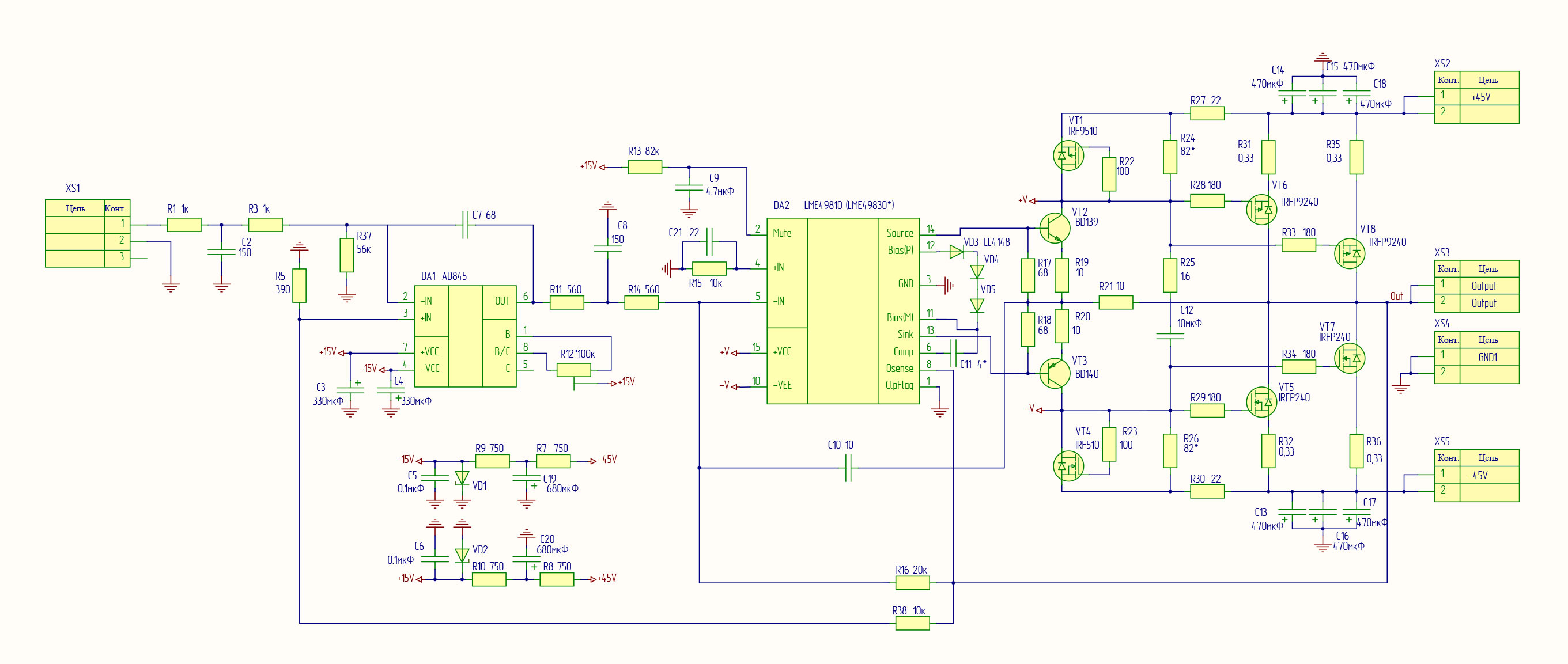

    Приветствую Всех в новой теме !
    Она конечно есть некоторое продолжение и развитие старой - "Усилитель YES".
    Но здесь , как нам кажется , многообещающий проект и его нет смысла смешивать с предыдущим .
    Сейчас помещаем первоначальные материалы любезно сделанные Денисом - Mazila :
    Финальные схемы смотрите ниже.

    Схема не композит практически отмакетирована и получены , на мой взгляд , очень хорошие параметры .
    Композит - такую стадию еще не прошла . Критика и замечания приветствуются .
    Некоторые результаты испытания макета не композита :
    Конденсатор Миллера удалил ( на схеме присутствует на всякий случай ) за
    ненадобностью .Устойчивость хорошо контролируется С10.
    Меандр 10 кГц отличный . Скорость нарастания не менее 200 В/мкС ( при сохранении
    времени фронта ).
    Мощностная полоса около 2 мГц .
    Кни = 0,001-0,002 % на частотах 1-10 кГц при 50 Вт на выходе .
    При клиппе на 10 кГц - вход и выход отличный .
    На входе и выходе никаких фильтров и Цобеля .

    Финальная схема Композита (с дополнениями ) :
ID:	221560 и спецификация : Yes-2(композит).xls
    Дополнение к схеме композита :
    Номинал резистора R15
    обязательно изменить на 10 кОм . В противном случае схема
    склонна к " защёлкиванию " при большом перегрузе по входу- клиппировании , с появлением на выходе достаточно большой постоянки .
    Этот резистор необходимо зашунтировать ёмкостью 20 пФ , которая устраняет небольшой "звон" на фронтах при выходе из клипа .
    Результаты испытания макета композита практически совпадают с не композитом.

Название:	YES - 2M схема.jpg
ID:	445890 Вот эта схема?
    Андрей Константинович
    Схема эта, но сборочный платы найти не могу...
  7. #1366
    Где находится на плате R24, R26, для регулировки тока?
    смотри первый пост, там плата с позиционным обозначением есть...
  11. #1370
    13.11.2007
    МО Салтыковка
    76
    11,987
    По умолчанию Re: Y E S - 2 на LME 49810 / 49830
    Спасибо, понятно...

    R21 номиналом 50 Ом (а не 56 Ом) можно применять? У китайцев номиналы 50, 75, 100 Ом.
    https://aliexpress.ru/item/100500575...78394eb9UzWNy8
    Цена 3700р за пару 56 Ом в ЧиД - напрягла.
    https://www.chipdip.ru/product/mpt35c56rf
    Посмотрел, что этот резистор R21 вместе с R19 образуют делитель.
    В схемах Yes-2M в сообщениях 1108, 1127, 1148 параметры этих резисторов менялись очень широко.

    Все же прошу пояснений: зачем R21 56 Ом мощность в 35Вт? Сколько на нем рассеивается? R19 200 Ом имеет мощность 4Вт. R21 хватило бы и 1Вт?
