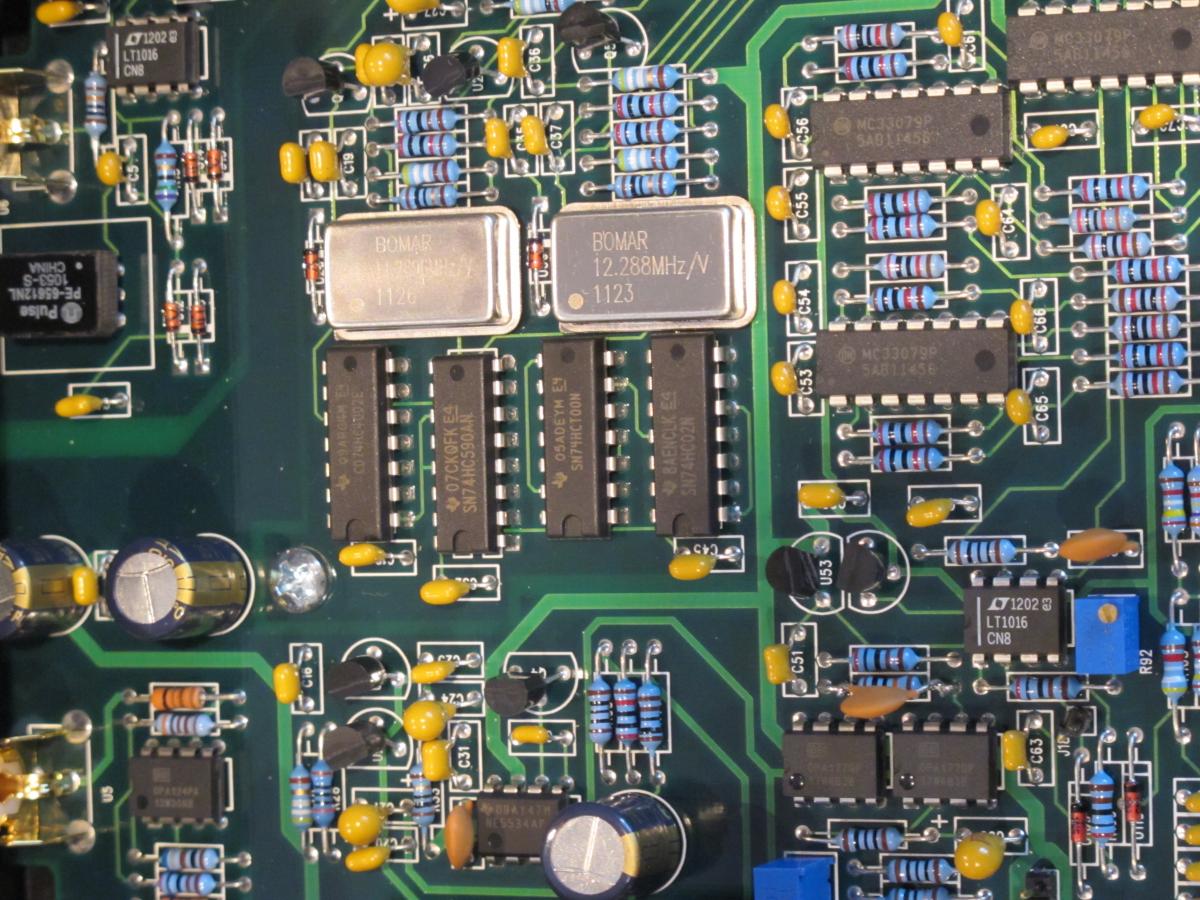

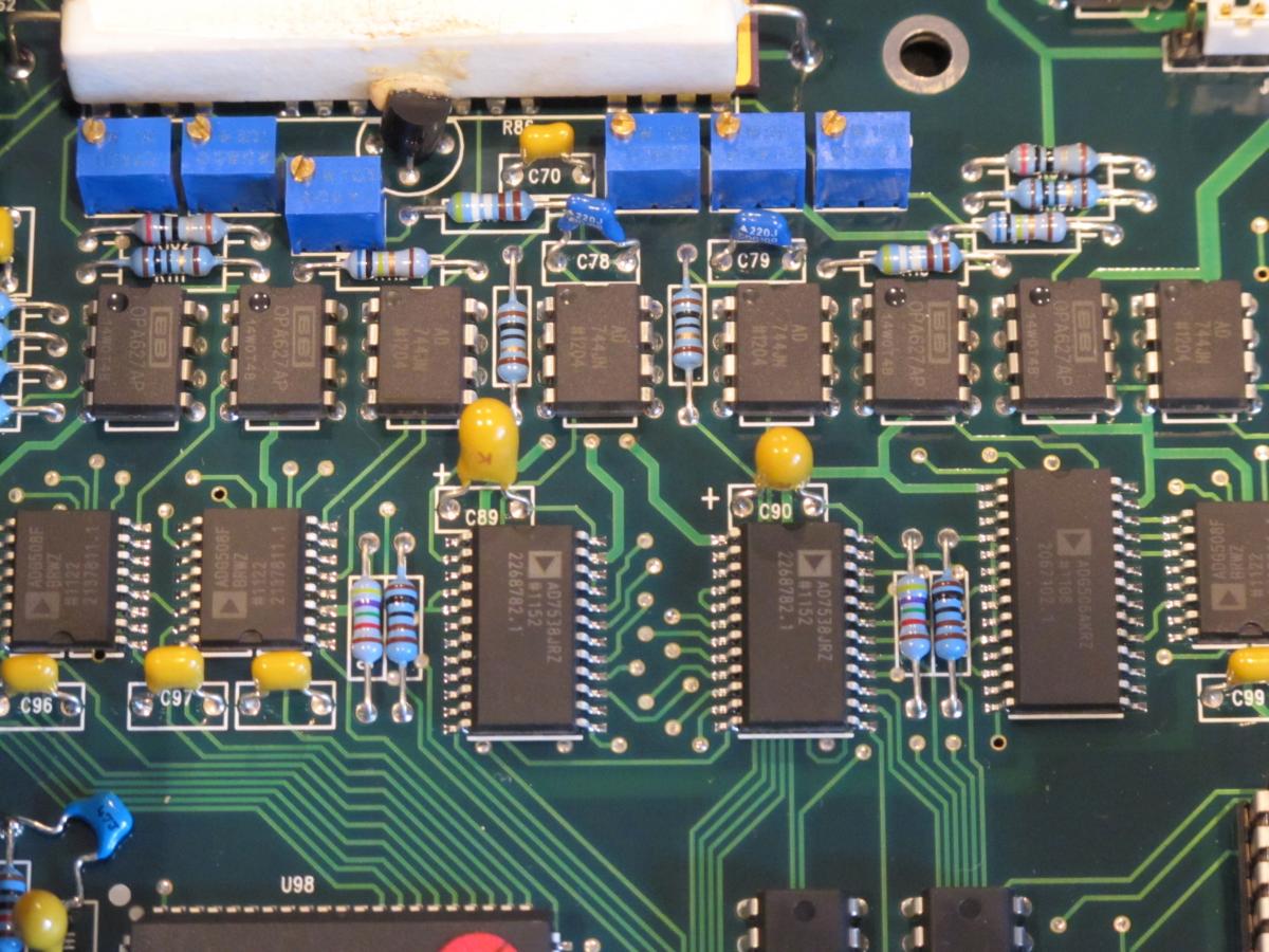

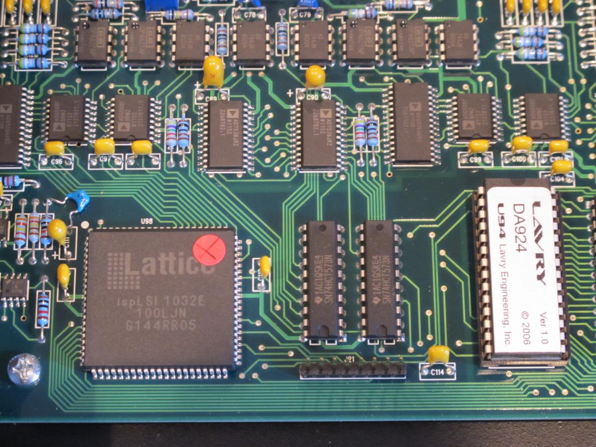

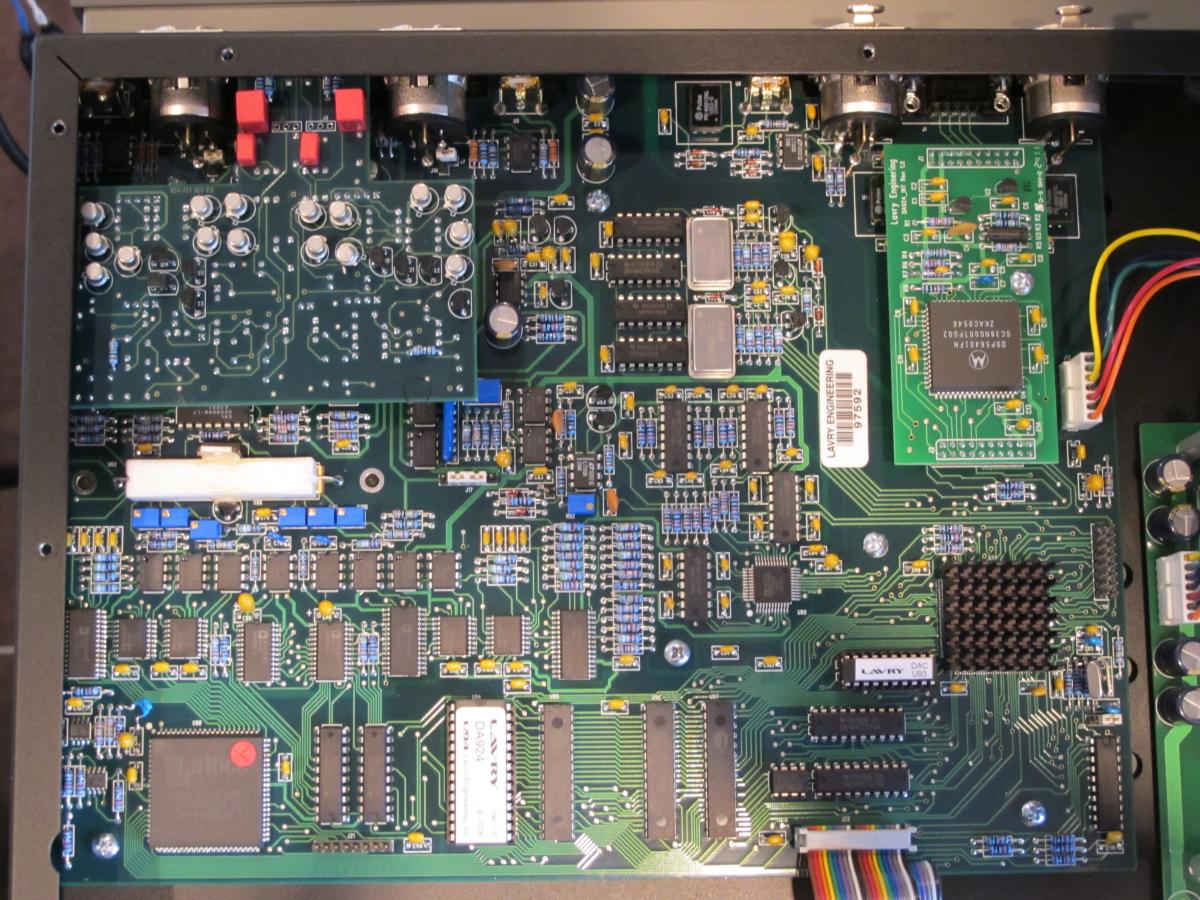

    По поводу Лаври) Сделал скан мануала с блок-схемой, так как в пдф версии на сайте разобрать что-то не представляется возможным, плюс еще несколько фото.

    pryanic, спасибо за фото, но вообще любопытнее было бы глянуть на УВХ, т.к. оно в данном случае является определяющим узлом.
