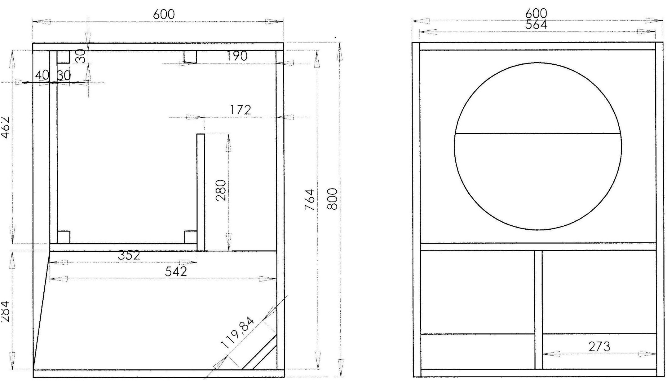

    Попробовал сделать ПРО лабиринт с 1/3 смещением динамика на 18" головке EVM 284C26, габариты конечно получились взрослыми, но и звук !! Во первых хорошая чуйка, во вторых хорошо "копает" вниз, современный денс отыгрывает просто великолепно.
    Нет ящичного звука - только шлепок и аттака, очень похоже на живую бочку, ФИ так не умеет. В то же время не услышал каких-то проблемм со звуком, скорее наоборот - акцент ставится именно на самых нижних нотах. Эти же динамики в ФИ такого же размера звучат с подгуживанием на втором горбе импеданса.
    Измерений пока никаких не делал, но точно могу сказать что вниз играет уверено от 45, может даже и ниже.

    Три страницы уже написано, прошли реальные измерения и тесты в работе. Добавлю в первый пост чертежи для 18" и 15" версий сабвуфера. Первый чертёж для 18" второй и третий для 15".
    Добавил версию 15" компакт.
    Обновил список вложений - теперь в первом посте все 6-ть чертежей для 18", 15" и 12".

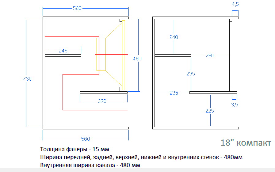

    И еще вопрос, может кто то знает - на чертеже под верхней крышкой есть планка 30х30 мм (которая посередине в левом чертеже)- если ее не ставить - что то поменяется? Нажмите на изображение для увеличения.

    Ну во первых, не совсем моя - идея позаимствована у Рогожина Саши, на сколько мне известно он её тоже откуда-то вычитал из учебников - разговор про 1/3 смещение динамика в канале. Всё что есть моё - это простой способ сворачивания ЧВР. Преимущества -более ровная частотка выше 80 гц - можно тянуть до 200...300 гц.
    Цитата Сообщение от Mshow Посмотреть сообщение
    Собрал 2 суба а-ля димин (тда) скупфлекс 18 на beyma g550. Сравнивал пока только с бассрефлексом на das 18g (там ящик на 1\3 меньше). скупфлекс играет субъективно громче и выше (при одинаковых настройках кроссовера).
    Судя по всему скупфлекс настроен выше, поэтому и кажется что он не так низко копает, это объясняет его компактность - чем ниже настройка тем больше кабинет.
    Ксатати, я разве не выкладывал тут чертёжик более компактной версии 18" ?
    Тот что в заглавном посте, это под дешевые динамики, вот версия под современные могучие 18" https://vk.com/club91290226?z=photo-...13442565%2Frev
    Кстати, тут можно почитать отзывы https://vk.com/club91290226
    ИМХО ребро жесткости.
