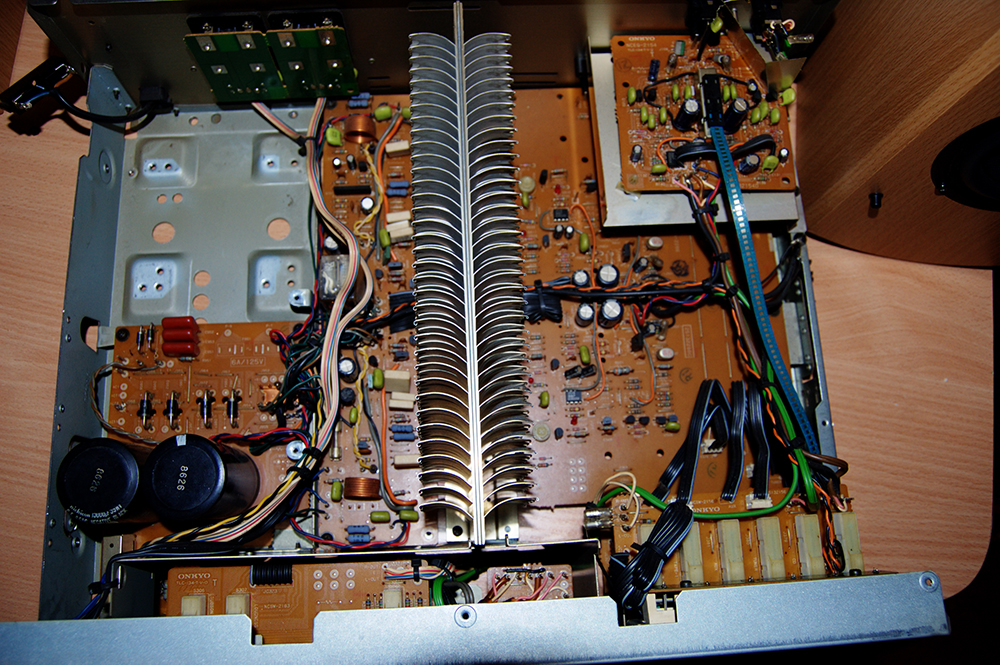

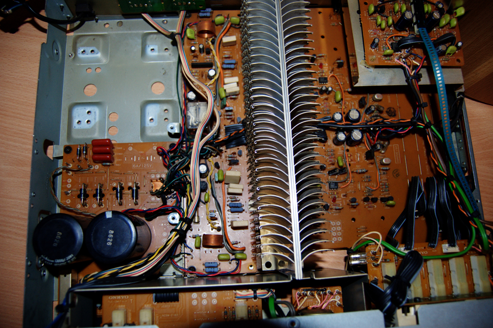

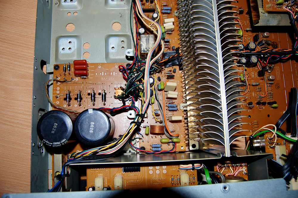

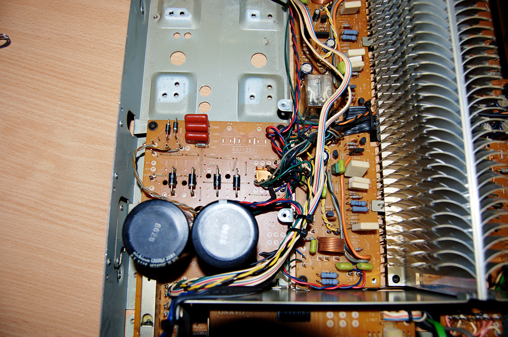

    Вопрос Трансформатор для усилителя Onkyo А 8250
    Уважаемые форумчане, мне нужна ваша помощь с поиском карты напряжений (тока) на интегральный усилитель Onkyo integra a 8250. Проблема в следующем сгорел трансформатор NPT-854G 230877A ONKYO 08UD точнее первичная обмотка, меня интересует напряжение, которое выдавал на платы трансформатор данного усилителя. А так же согласно схемы , есть ещё один трансформатор под номером Т002 обозначенный NCH 4106 - для чего он предназначен и какое напряжение выдаёт и вообще должен ли он там стоять (у меня его нет вообще)?
    Такой же трансформатор не нашёл где купить, создам тороидальный трансформатор для данного усилителя.....
    Надеюсь на вашу поддержку, с уважением, Александр.
    Это в общем-то конечно трансформатор... Но используется как фильтр. А нет его по тому, что заменён перемычками. Что вряд ли влияет на качество этой балалайки.
    Частый гость Аватар для volos
    29.05.2005
    469
    По умолчанию Re: Трансформатор для усилителя Onkyo А 8250
    Судя по схеме усилителя конденсаторы фильтров рассчитаны на 59в., что говорит о максимальном питании примерно 50-55в. Вторая обмотка стандартная для усилителей ONKYO, 12в/1А.
    Мотайте транс с обмотками 2х 40в. на ток 3-4А и 12в/1А, всё должно работать без проблем, потом проконтролируете ток покоя ВК.

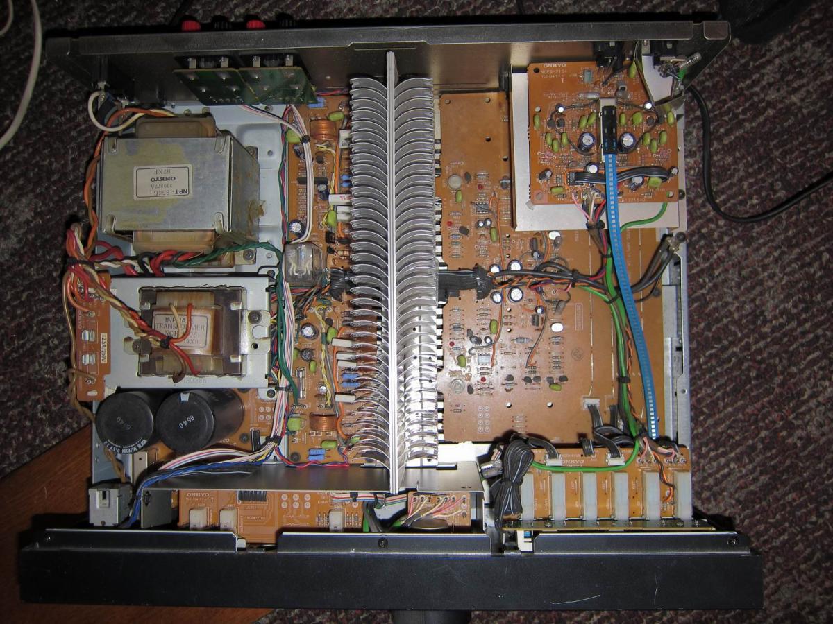

    Выглядеть должно так
