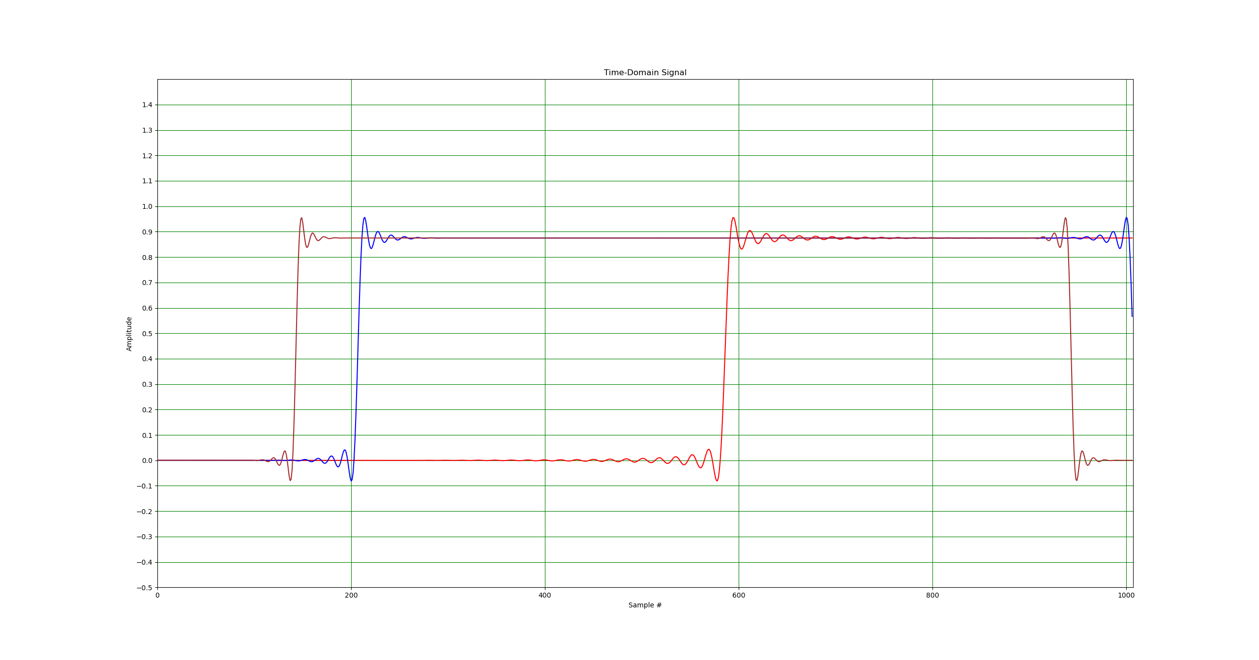

    Кто-нибудь разбирался, какой апсемлинг до 352/384 Ksps лучше применить? Вот что используется в ЦАПах Soekris
    FIR1, upsampling from incoming sample rate to 352/384 Ksps in one step, with different filter lenght based on incoming sample rate. All FIR1 filters are basic Parks-McClellan "brickwall" types, designed with http://t-filter.appspot.com/fir/index.html, but till shorter than your regular DAC. IIR, bank of 15 biquads operating at 352/384 Ksps, with one used for the CD de-emphasis filter, none otherwise used for the basic DAC. FIR2, upsampling from 352/384 Ksps to 2.8/3.1 Msps, reasonable short and soft but still sing same design as FIR1. All filters are using 32 bit coefficients, with up to 67 bit MAC accumulator.
    Последний раз редактировалось Konkere; 15.12.2024 в 17:36. Причина: Достаточно было написать мне, я бы открыл.
    Завсегдатай Аватар для tomtit
    23.06.2009
    пгт.Торонтовка
    1,031
    По умолчанию Re: Software upsampling (софтовый апсемплинг)
    Я остановился на brick wall с линейной фазой для всех частот дискретизации.
    Длина моих фильтров:
    1014 отводов для 44/48 срез на частоте 20кгц -0.15дБ
    256 для 88/96
    128 для 176/192
    Для частот 44/48 затухание на 22.05 не менее -90дВ. Волны в полосе пропускания +-1.4е-5 дБ. Апсэмплинг любой, до 1024х.
    О фильтрах бы сильно не заморачивался,
    влияние на звук весьма незначительное, всё больше аудиофильские басни.
    Вообще-то в аудио с инженерной точки зрения делать уже нечего, всё перешло в область религии и маркетинга. Если верите в Soekris - вступайте в его секту.

    03.06.2009
    BLR
    3,805
    256 для 88/96
    128 для 176/192
    Для частот 44/48 затухание на 22.05 не менее -90дВ. Волны в полосе пропускания 1.4е-5 дБ.
    Отзывы на мой ЦФ аналогичные (правда немногочисленные).
    Хвалят фазолинейные и максимально пологие фильтры с большим ослаблением на частоте Найквиста.
    Поэтому я для первой ступени интерполятора делаю максимально короткий бриквол на 251 отвод, с ослаблением -0,05дБ на 20к и -55дБ на 22,05кГц.
    А для более высоких входных частот семплирования переходная полоса автоматически получается широкая.
