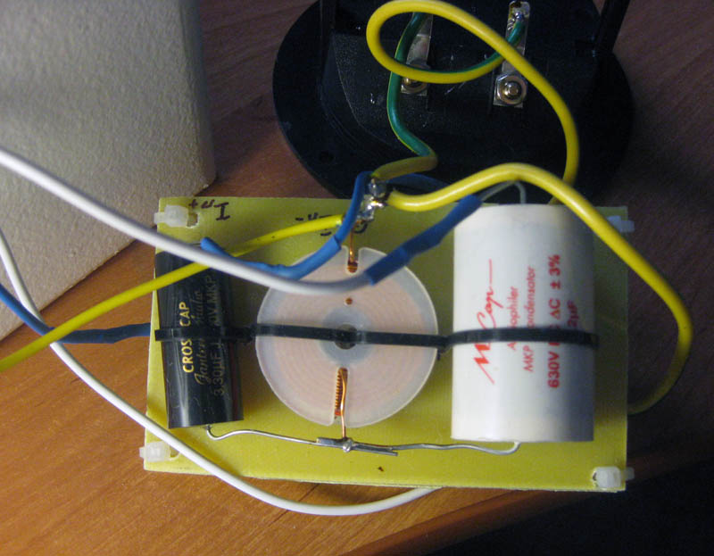

    Один знакомый попросил ему посоветовать, что бы сделать недорогие минимониторчики. Я ему предложил взять у АСА динамики и собрать.
    Дал небольшие комментарии по проектированию корпуса и вперед. Выбор пал на мидбасовичек МВ1345.4 и шелковый вч динамик Т261.8. Корпус сделан из 16 мм МДФ и покрашен краской под шагрень. Углы на передней панели скруглены ручным фрезером с радиусом 8-10 мм. Корпус склеен клеем момент-столяр.
    Когда все было готово, сходили с ним в безэховую камеру и настроили фильтр. Меня несколько подивил результат, я ожидал худшего, а тут даже коррекции не потребовалось.
    Как видно, АЧХ уложилась в +-2 дБ , что достойно нормальных мониторов. Не стоит рассчитывать тут на сколько-нибудь серьезный бас, мониторчики явно просят поддержки сабом. Однако, если слушать их с небольшого расстояния, то получается очень пристойно. Вполне можно рекомендовать для малоопытных колонкостроителей. Все комплектующие для фильтров и порт фазоинвертора куплены в Аудиомании. Порт подрезали примерно до 100 мм. Платки фильтров стоят отдельно для НЧ и ВЧ секции.

    Цитата Сообщение от RAVe Посмотреть сообщение
    Константин, сумму озвучьте пожалуйста
    Можно прикинуть. МВ1345.4 - 850 р, Т261.8 - 480 р. - 2900 с доставкой
    Корпуса обойдутся, если самому делать не более 1000 р
    Детали фильтров, колодки, трубы обошлись примерно в 1500-2000 р.
    Итого бюджет меньше 6 т.р.

    Добавлю что на катушках можно было сэкономить, аса продает некоторые номиналы можно сказать по себестоимости провода. смотрю еще и кондеры на 630В? вобщем фильтры по мне так дороговаты слишком для таких динамиков) Мое имхо, в проекты дешевле 10-15 вполне годятся к73 и самодельные катушки.
    Мимо проходил
    Аватар для Костя Мусатов
    05.03.2004
    5,529
    По умолчанию Re: Минимониторчики на АСА
    Конечно, катушки теперь можно заказать у АСА вместе с динамиками, а конденсаторы взять любые. Просто, после отладки, было проще всего взять что есть в остатках в Аудиомании, чем тратить лишние деньги на поездки. Конденсатор за 100 р может оказаться дешевле конденсатора за 50 р, если за последним надо еще ехать.
    Вот такие, что-то внятное у парня что за пищи и откуда вытянуть не получилось, только то что по замеров ровные и фланец 97) зато стоят всего 1100 за штуку, взял на эксперименты)

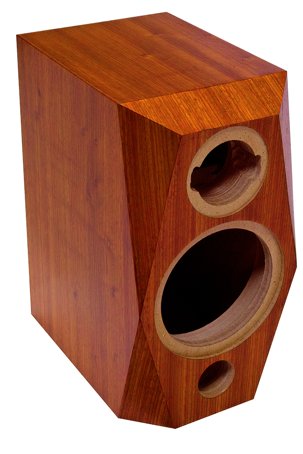

    Константин.
    А кто вам делает корпуса ?
    Тут ? Нажмите на изображение для увеличения.
ID:	207057 Нажмите на изображение для увеличения.
    Пишите, что если самому то 1000 руб.?
