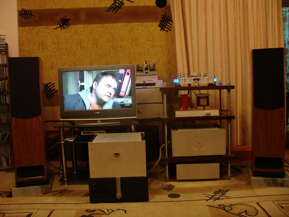

    По поводу высказываний, аналогичных данному, мне всегда хочется спросить: а что, есть "легкая" акустика с ровным импедансом, которую легко контролировать, и которая выдает глубокий бас и масштабный звук в помещении 50м2 х 3м ? Я сразу запишусь в очередь за такой акустикой. "Легкая" и "средняя" акустика у меня была, но сравнивать звук с PMC EB1i - как ... сами понимаете.
    Для дополнительной инфы прилагаю фото моей системы (да простит меня ТС)
    ---------- Сообщение добавлено 14.57 ---------- Предыдущее сообщение было 14.52 ----------
    Цитата Сообщение от Mad optic Посмотреть сообщение
    Свое отношение к биполярным тр-рам в цепи прохождения сигнала уже раньше высказывал (коротко - никогда!). Основная идея выбранных полевиков на выходе - крутизна характеристики должна быть практически такой же как у биполярных. Величина паразитных емкостей также существенно оказывает влияние на выбор. Поэтому это как всегда - баланс характеристик.
    Я тоже достаточно долго ненавидел биполяры, только со временем отношение изменилось. Кстати, всякие типа 2SC5200 по прежнему ненавижу, большого выигрыша на НЧ по сравнению с mosfet не дают.
Название:	Фото моей системы 1.jpg
