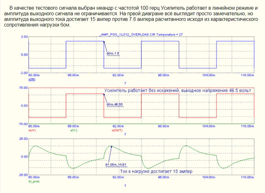

    Чтобы было понятнее, вот пример работы ГГ на самом простом сигнале – меандре (см. приложение, взятое отсюда) .
    Если бы нагрузка была активной, вычислить мощность не представляло бы никакого труда не только через квадрат напряжения, но и через квадрат тока...
    Но при реальной ГГ мгновенная мощность в течение периода меандра непостоянна и вашим способом ни через квадрат напряжения, ни через квадрат тока ее вычислить невозможно, а можно только интегрированием мгновенных мощностей (т.е. произведений мгновенных значений напряжения и тока). Поэтому в правильной формуле рзв = F*VD/V вместо силы F должен быть корень из подводимой к ГГ мощности (с каким-то коэффициентом).
    Ваша формула должна была бы вызвать сомнение еще и тем, что согласно ей звуковое давление пропорционально одновременно и колебательной скорости и ускорению, (т.к. F пропорциональна именно ускорению), чего ,конечно, не может быть.

    Приплыли.
    Я не ничего не понял из того, что вы написали. Свой пост я писал, чтобы было понятно, что
    Вы с этим не согласны?

    читать ваши теоретические измышлизмы надоело
    Я давал ссылки на книги по акустике. Из них следует, что 1) звуковое давление пропорционально колебательной скорости и 2) звуковое давление пропорционально корню из акустической мощности.
    Поскольку акустическая мощность связана через КПД с электрической мощностью на ГГ, то звуковое давление определяется электрической мощностью на входе ГГ, но оно зависит и от тока, и от напряжения на ГГ, поскольку мощность равна их произведению.
    Здесь имеет место некоторая аналогия с температурой транзистора. Она зависит и от тока, и от напряжения на транзисторе, но по физике процесса температура транзистора определяется электрической мощностью подаваемой на транзистор.
    Больше убеждать никого не буду, изучайте предложенные книги, в сети много и других материалов по этой теме. До свидания.
