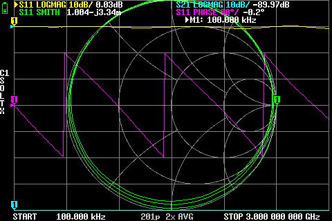

    Интересный глюк, не вижу своего сообщения

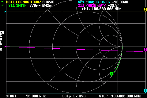

    11 см пигтейл. До 100М и до 3Г

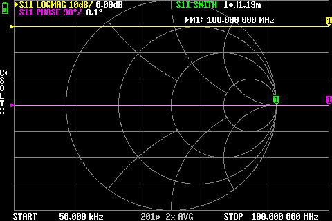

    Теперь калибруем с пигтейлом

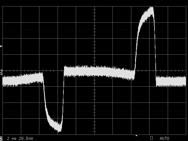

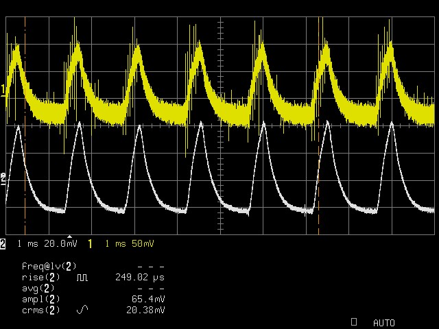

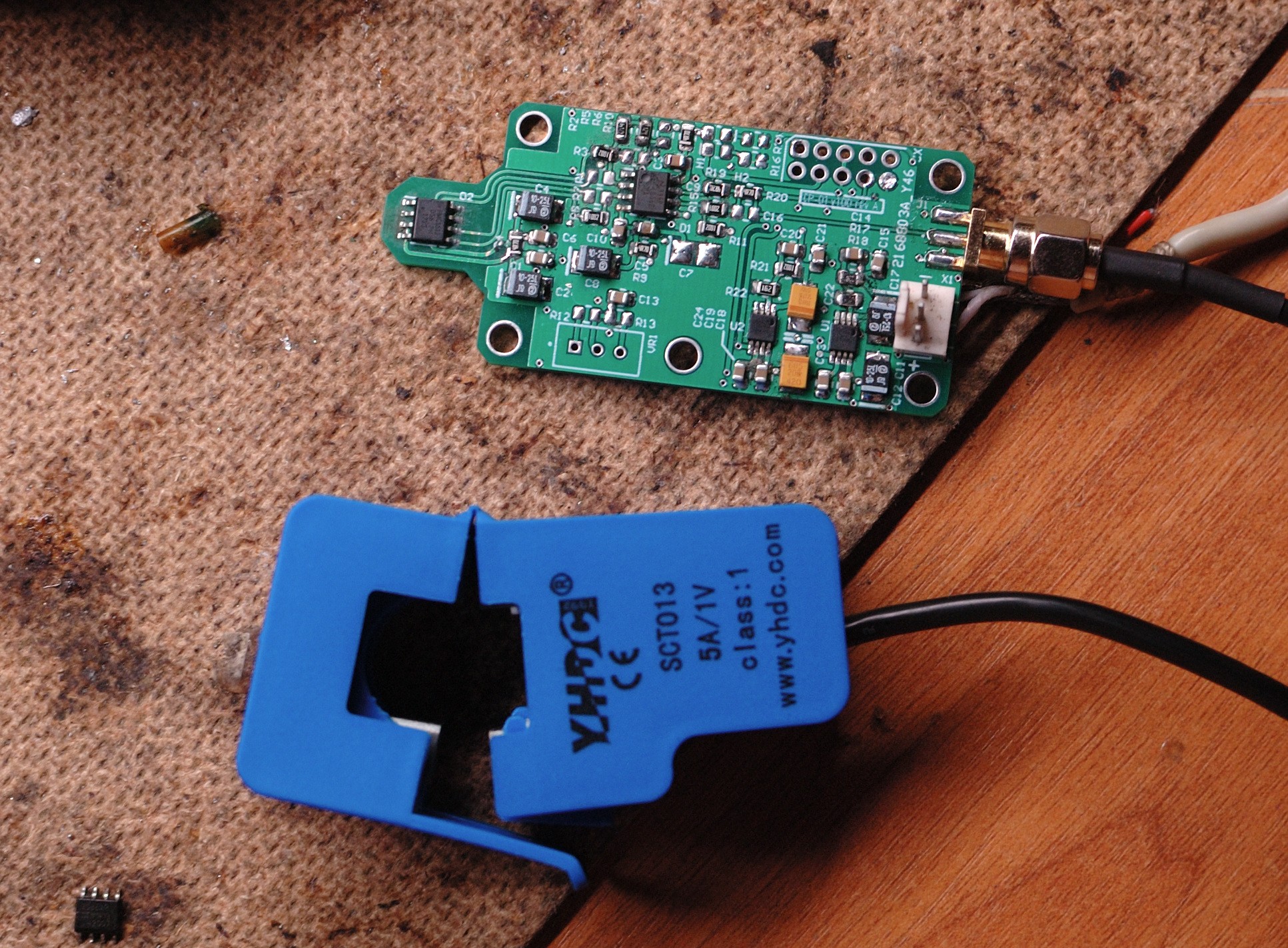

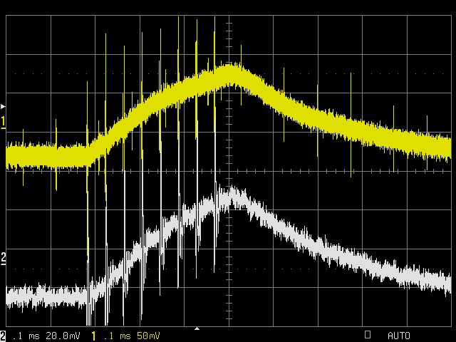

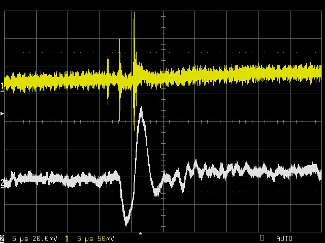

    на тему самопального токового щупа.
    есть первые результаты:
    для сравнения взят китайский токовый трансформатор с номиналом 5А/1В, по амплитуде пока не калибровано да и у меня пока возникают сомнения, как точно это сделать. Несколько картинок результатов. В качестве опыта измерялся один питающий провод усилитель с БП на ИИП. Как будет время сделаю пропил в ферритовом кольце, что бы можно было оценить не только методом "прикладывания к проводу" датчика Холла. Жёлтый - сигнал с китайца, белый с самодельной платы.

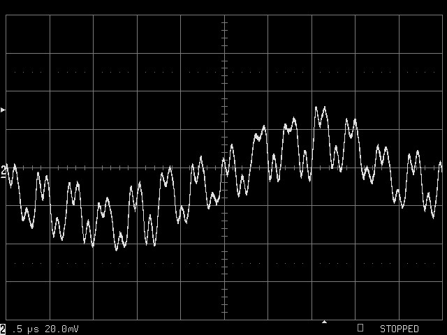

    Так же можно использовать как анализатор полей, пара картинок с шлейфа I2S и рассеивание тороидального трансформатора:
    Поле для исследований и совершенствования девайса огромное

    maxssau, Женя, супер!

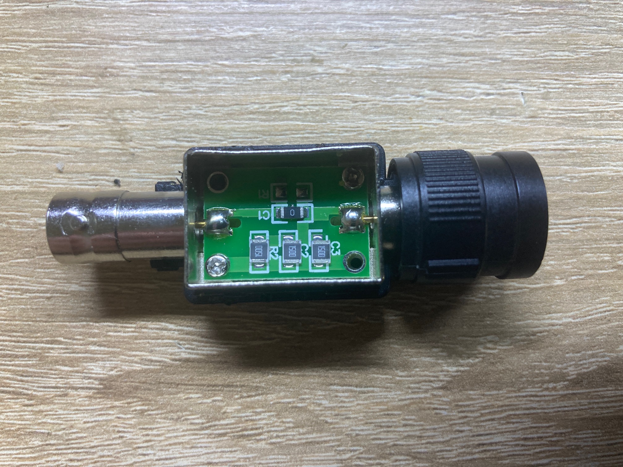

    Нагрузка например такая https://aliexpress.ru/item/32955091662.html. Для любительских применений годна, реальная полоса примерно 150 МГц.
    Это реальные измерения? Что там так полосу режет? Нажмите на изображение для увеличения.
    По конструктиву до пол гига должна бы справляться..
    Заземление 3 150-Омных резисторов в нагрузке. Длинная тощая сопля, соединенная с шасси одним винтиком.
    Вообще непонятно зачем 150, два 100-Омных к противоположным винтам вполне. И общую земляную плоскость.
    Да, быстро в индуктивность уходит на диаграмме Смита. Измерений не сохранял, просто не было интереса. Если брать тековскую проходную нагрузку, то там до гига все почти идеально.
    Мощность выше, только ради этого.
    Ради эксперимента делал проходные из 6*300 Ом, 4*200, 2*100. Последняя гораздо лучше. Потом сделал терминатор из 3*150 0603, припаянных по кругу на SMA разъем, вот он совсем хорош, только мощность смешная. Для мощности куплены мощные ВЧ резисторы, для себя этот вопрос закрыл.

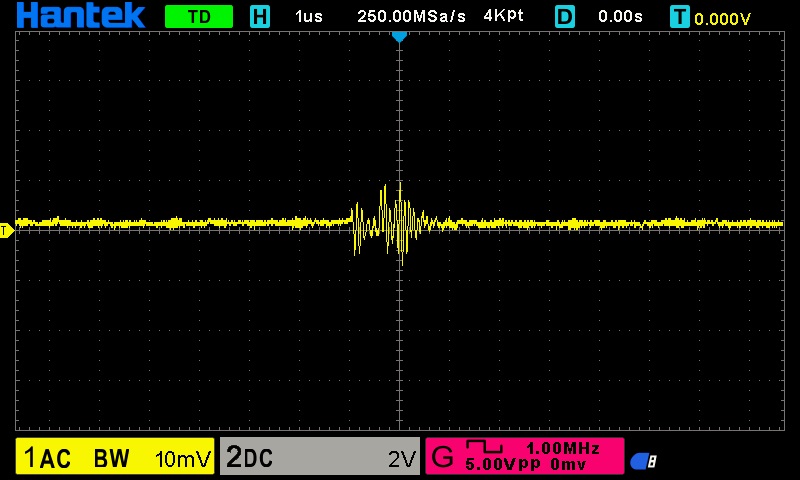

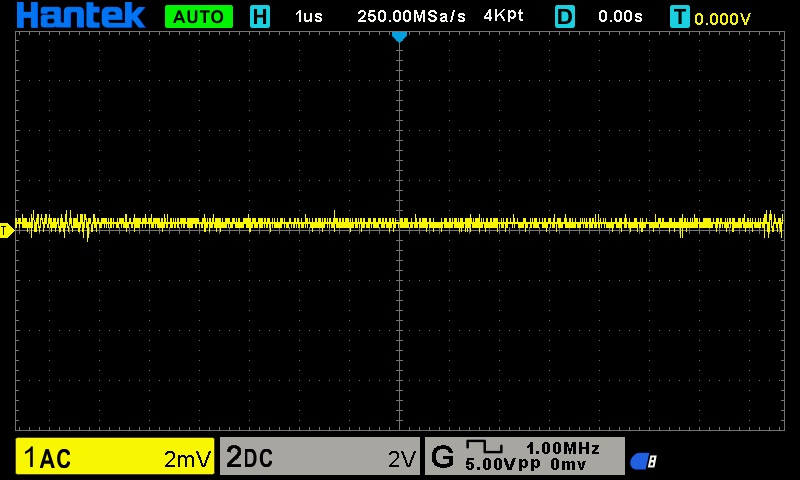

    Если в указанный бюджет посоветуте что-то более быстрое и с низким шумом, чтобы на минимальном пределе чувствительности при замкнутым входе линия луча не была бешено-мохнатой - еще лучше!
    Hantek DSO2D15, только БП переделать, я таки сделал на аккумуляторах. Кривовата прошивка, но правят, обещает быть хорош.
    Было - стало.

    Зашибись!
