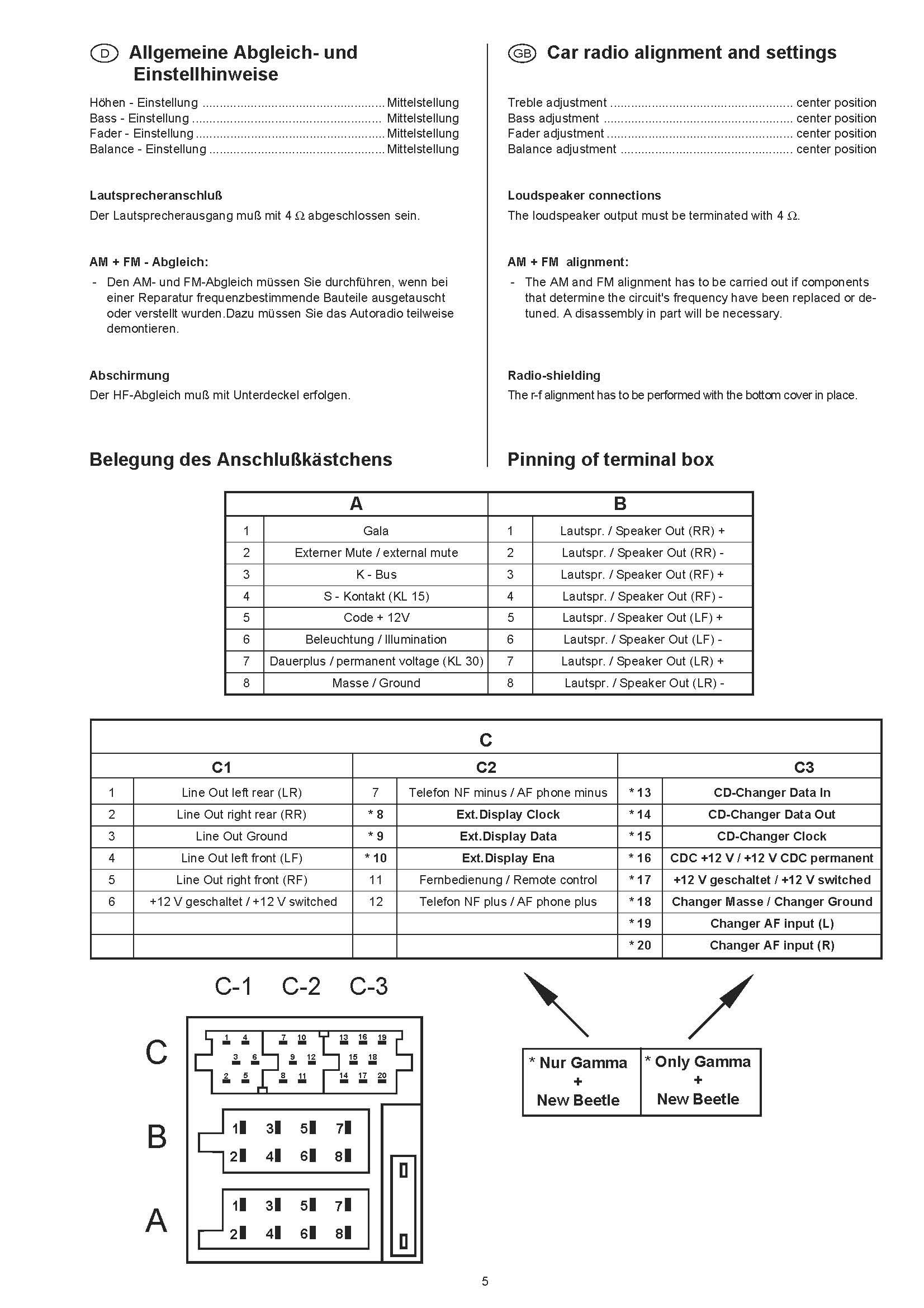

Здравствуйте! После замены штатной магнитолы, лежит без дела VW Beta (Blaupunkt). Есть мысль использовать её в качестве медиацентра для дачи. Подключил стационарные колонки, импульсный блок питания. Встроенные функции отыгрывает чудесно. А вот сделать её стандартный вход для внешнего источника пока не получилось. Думал получится в лоб. подключил к С18 общий, а к С19 и С20 плюсы каналов. Нажимаем кнопку CD - пишет: No CD changer...
Нашёл по схеме +5 вольт. Уже пристроил гнездо для зарядки USB устройст. Очень хочется флешку использоать для воспроизведения mp3*шек...
МОжет кто сталкивался - как бы обмануть этот немца португальского производства и заставить его не обращать внимания на отсутствие ченжера?![]()
