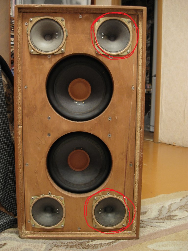

    По умолчанию Прошу помощи/совета в ремонте колонок от Электроника Б1-01

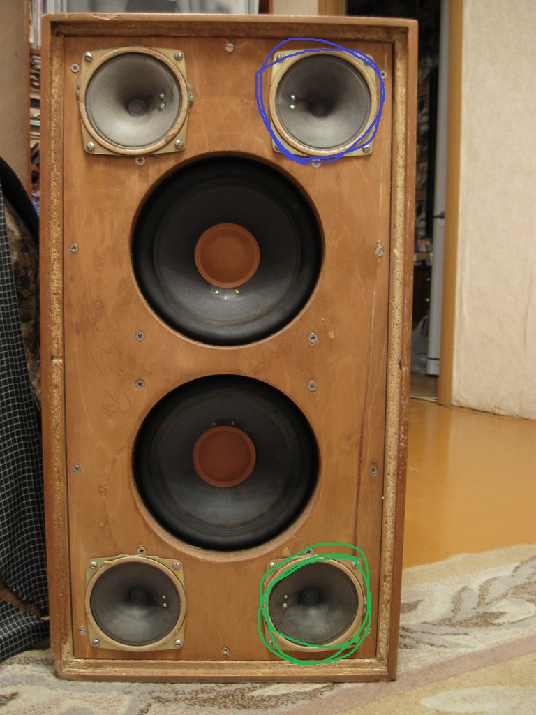

    Собственно, сабж: колонки от комплекта "Электроника Б1-01", подключены к усилителю "Одиссей У-010". С усилителем все нормально, проблема в самих колонках(это точно). В каждой колонке не работают по два маленьких динамика? на фото они обведены (они ведь высокочастотные?) Хотелось бы эту проблему устранить, поиск в интернетах и различных радиотехнических форумах ничего не дал. Прошу совет или наставление.

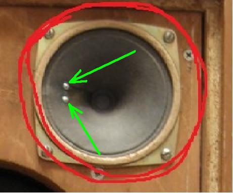

    Работоспособность этих ВЧ можно проверить не разбирая колонок, на точках пайки на диффузоре тестером ткнуться при измерении сопротивления на Омах. Если покажет чуть меньше 8Ом (или хоть что-то покажет, не знаю, как они там между собой соединены), то дин считать исправным, можно вскрывать колонку и смотреть провода, фильтры и тд. Если покажет бесконечность- динамики в обрыве. Только замена, ибо перемотать их нереально.

    По умолчанию Re: Прошу помощи/совета в ремонте колонок от Электроника Б1-01
    Для начала стоит проверить исправность "молчаших" ВЧ динамиков. Для этого нужно проверить сопротивление их звуковых катушек при помощи тестера. Это можно сделать не разбирая АС и не снимая ВЧ динамики. Просто приложить концы тестера к точкам пайки на дифуззоре. (Показаны зелеными стрелками на фото)
    ...точки пайки на диффузоре бывают замазаны прозрачным клеем, если ткнуться в них хорошенько - диффузору хана...

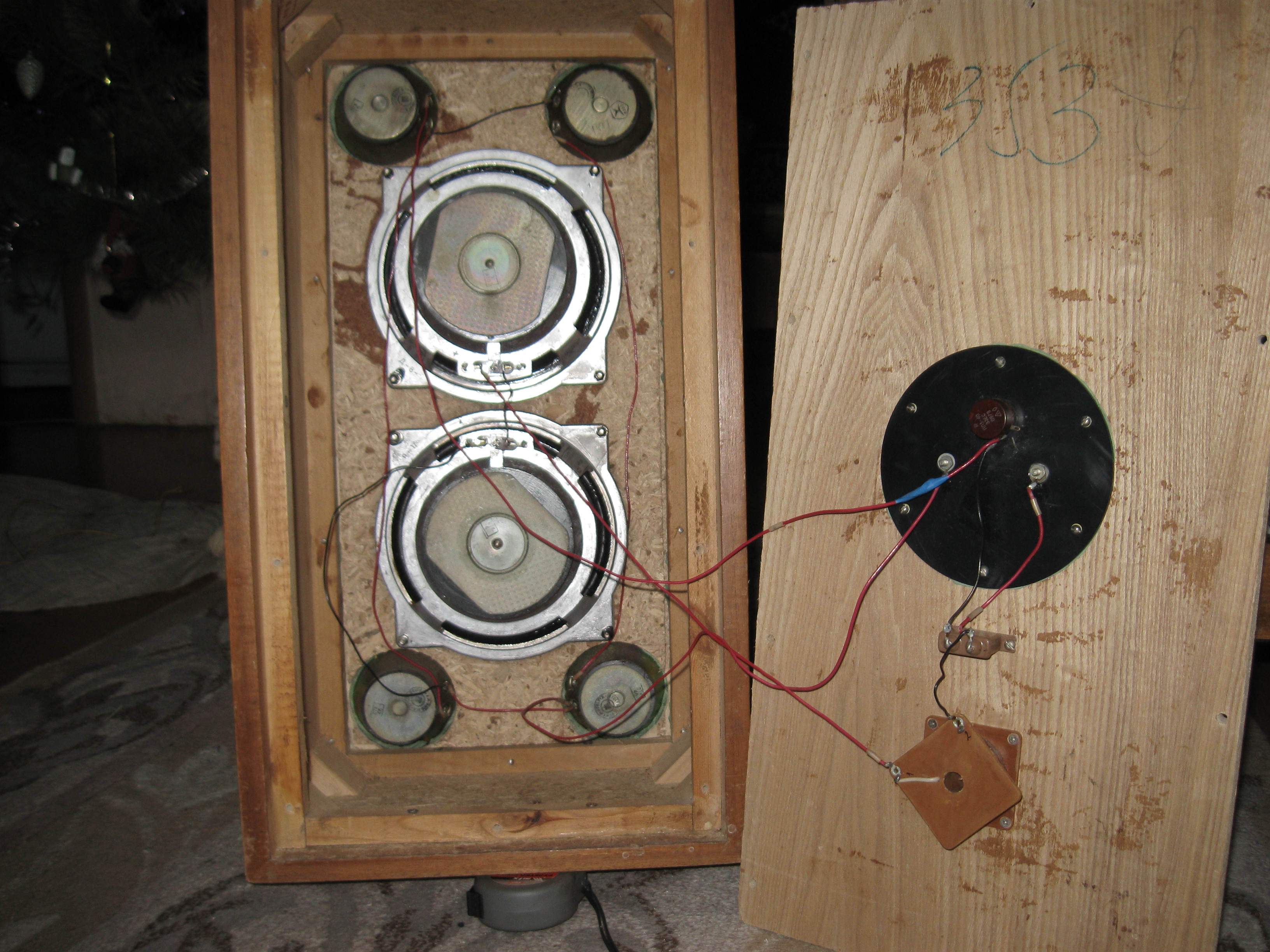

    Ну я без фанатизма тыкал. Попробовал 1,5 В батарейкой, не работает выделенный на фото (синим цветом) динамик (при "подключении" к нему батарейки не издает совершенно никаких звуков), хотя я слегка зачистил диффузор от клея, т.е. контакт есть. Динамик, выделенный зеленым цветом, отзывается.
    Каким образом можно устранить проблему неработающего динамика? Просто убрать из схемы мертвый динамик? Купить аналогичный?(и если да, то какой?)
    Плюс фото нутра колонки.
    Все сказанное здесь про одну колонку, вторую я не "тестил".
    В простонародье именуется дыркой. На фото фазоинвертор слева внизу на колонке. Можно сделать из подручных средств, например пластиковой трубы.
    PS
    У автора интересная акустика, без фильтра. Даже страшно представить как она играет
    фильтр на задней стенке, катушка и кондёр
    27.09.2012
    Мариуполь
    1,035
    Ну почему? Фильтры первого порядка на задней стенке стоят, катушка на НЧ и конденсатор с подстроечным резистором на ВЧ. Лучше конечно переделать как в #6.
