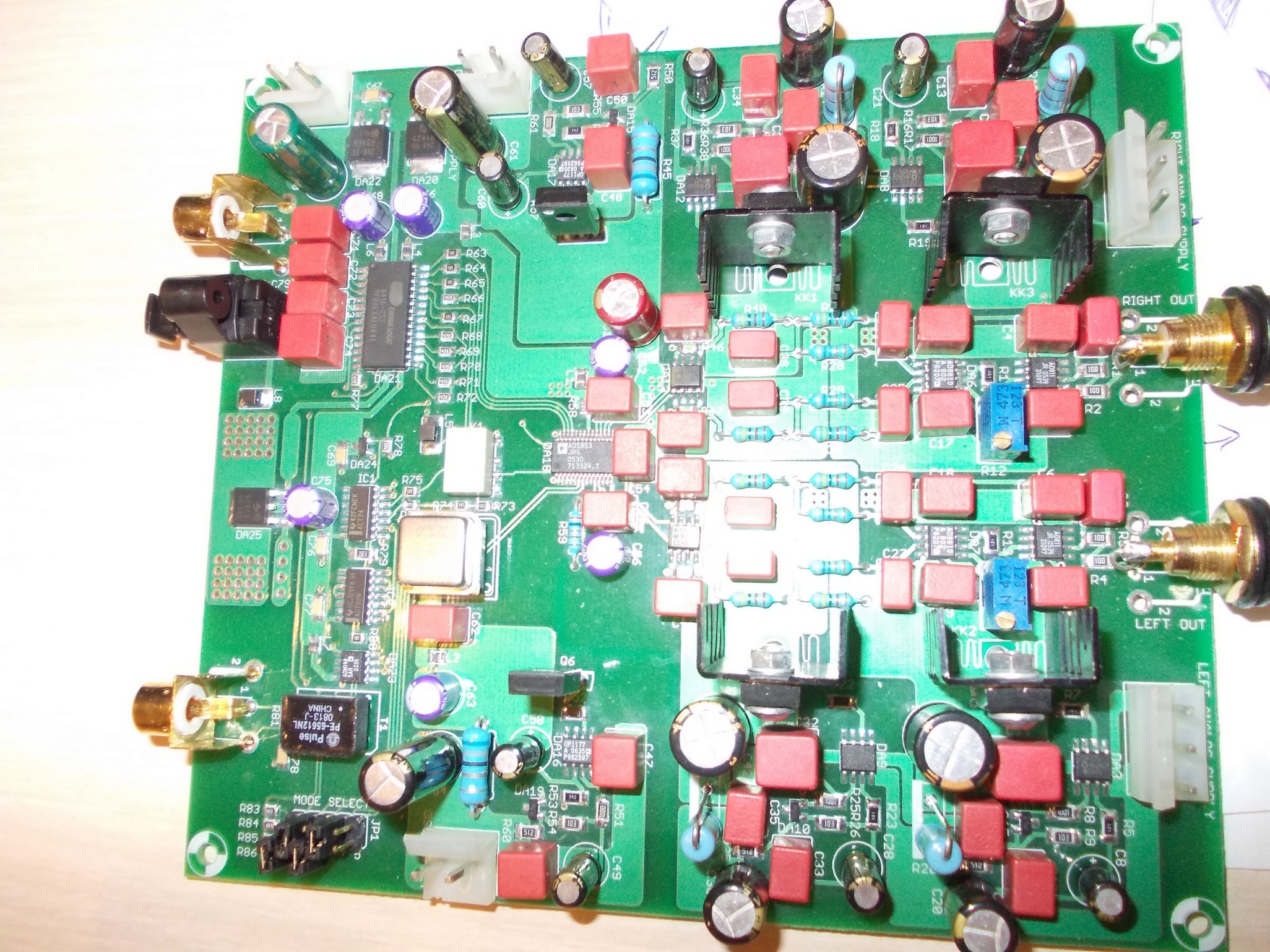

  13. #713
    Новичок Аватар для RRomik
    09.07.2015
    Малаховка, Мос. обл.
    22
    По умолчанию Re: Китаец WM8741+WM8805+CM6631 USB у кого есть впечатления? FAQ по cm6631
    А осцилом не смотрели? Похоже, что "замёрз" не "0" сэмпл на выходе - вот и висит постоянка. Для DS ЦАПов это менее критично - там постоянку вроде подрезают, но тоже не факт.
    Пока не смотрел (осцилограф в пути). А если так, это вообще исправляется? Или это особенность китайца?
    Плата вот такая.
  14. #714
    Завсегдатай Аватар для aal
    04.11.2004
    2,860
    Скорее особенность. Если я прав, то можно доработать плеер, чтобы у него было добавление фадеин и фадеоут при остановке или постановке на паузу.

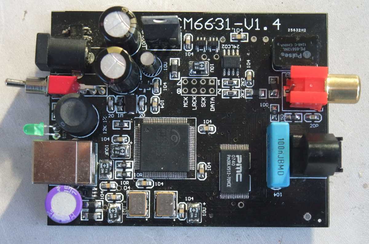

    Новичок Аватар для кудрявый
    22.11.2009
    Николаев
    Нашел в закромах плату на 6631. Мужественно прочитал все тему! 36 страниц!!!
    Из опыта тех кто ее использовал/использует - стоит заниматься внешним питанием? И еще чем ? Нажмите на изображение для увеличения.
