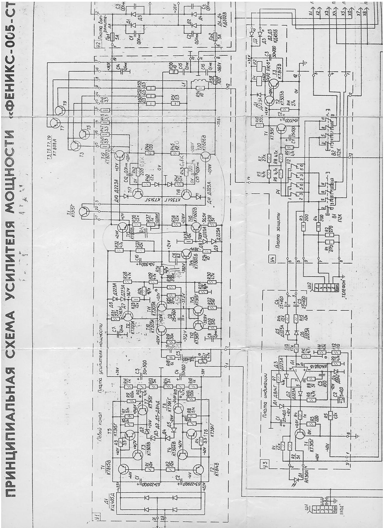

Реанимирую такой вот аппарат.Вопрос в следующем.На базах тр-в дифкаскада напряжение выше на 1 вольт чем положено(1,3 вместо 0,2).Так то все работает.Но есть ли это гуд?Забить или поправить можно как-Нажмите на изображение для увеличения.
ID:	168838то?Во втором канале все в норме.
Схема без карандаша-переделок.
