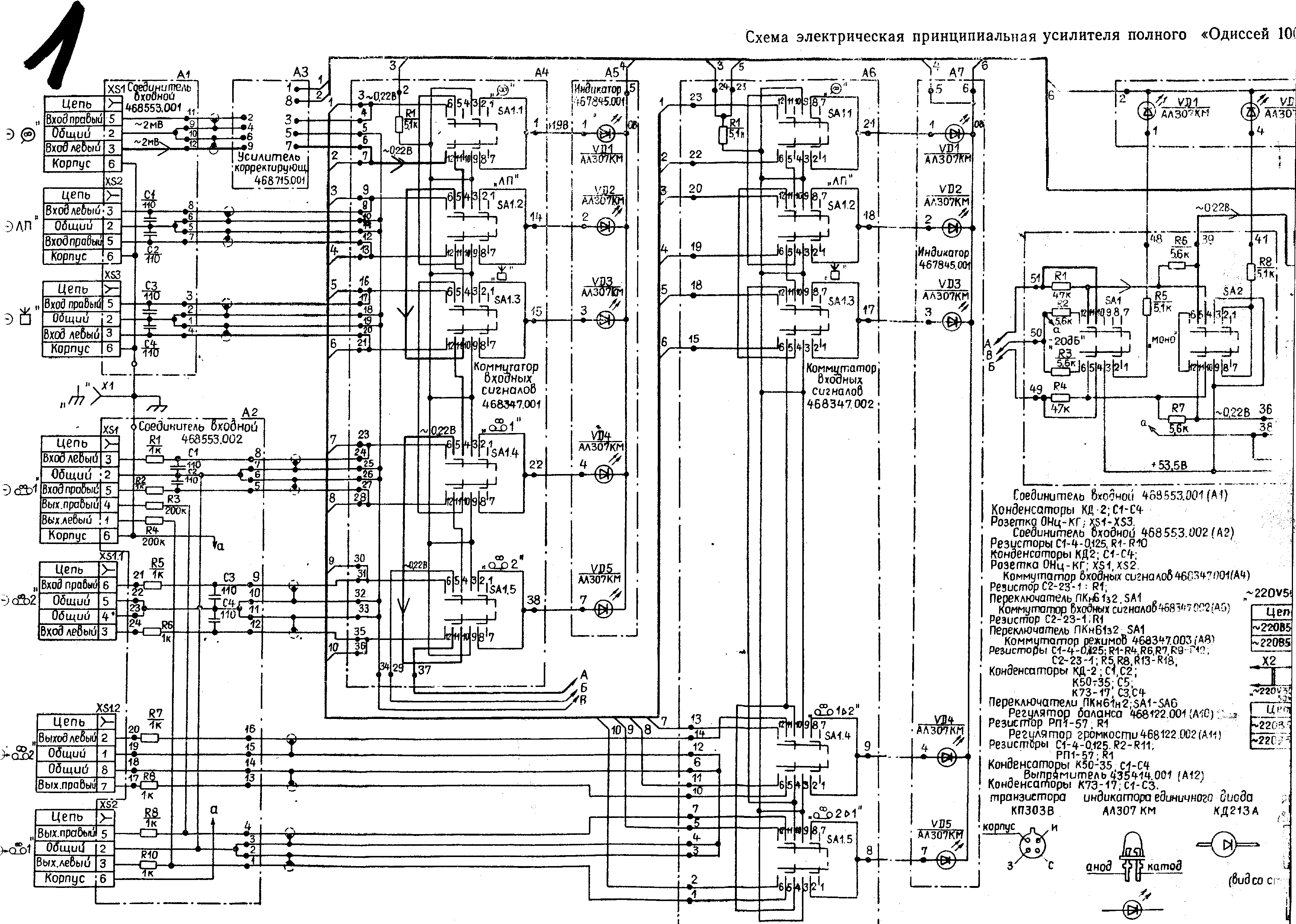

    Так случилось, что окромя его на данное время дома никакого усилителя нет, а слушать музыку хоцца. Подскажите, как грамотно уменьшить его выходную мощность, т.к. очень не хочется спалить свои Таннои.
    Предполагается уменьшить напряжение питания, вольт до +/-35, при этом, возможно, выкинуть "лишние" транзисторы с выходного каскада, - 4 штуки параллельно с током покоя 30мА каждый. Или их не трогать...
    Где-то в интернете встречал, что один товарищ предложил уменьшить только напряжение питания выходного каскада, - отмотать вторичку, сделать отвод для питания УМ, и вернуть назад, чтобы не нарушить режимы всего усилителя по постоянному току.
    Ну где-то так... Жду квалифицированых мыслей-советов по этому поводу.
    Просьба, не предлагайте в корпусе Одиссея собрать какой-либо другой усилитель, т.к. просто нет времени, чесслово.

    Ну, вобщем, таким образом вырисовались 3 варианта решения вопроса:
    1. Уменьшить коэффициент усиления т.н. "предварительного усилителя" с регулятором тембра подстроечником, предназначеным для этого.
    2. На входе поставить делитель напряжения, таким образом просто снизив напряжение сигнала, подаваемого на усилитель (куда уже меньше, по схеме номинальное 97 мВ, где такое видано ?).
    3. Снизить напряжение питания выходного каскада.
    Поскольку тема потихоньку перерастает из "Как..." в "Зачем..." , в принципе, можно и закрывать, а можно и пообсуждать технические вопросы, например, те же 97 мВ на входе... , только, пжлст, не флудите.

    97 мВ излишняя чувствительность. Обычно корректора дают от 200 до 500мВ, а CD и DVD до 2В. Чувствительность можно снизить, либо делителем на входе, либо увеличив глубины ООС (увеличив R23,R24).

    Дмитрий Волков, я вообще-то писал про переменные резисторы на плате усилителей напряжения в цепях ООС: R23, R24 - 1кОм; R28, R29 - 47кОм.

    Если кто не знает, откуда в этом усилителе берётся 97 мВ, то вот Вам: сопроты баланс-громкость и полевик. Всё по-советски: 220 мВ ослабляем до 97 мВ, плюс ещё и кнопка есть -20 dB, всё как хотелось некоторым собеседникам темы... При желании можна нарисовать диаграмму уровней, промоделировать перегрузочную способность "предварительной байды" на транзисторах VT1, VT7, VT3, VT5 в каком-то Микрокапе.
    Но от темы не ухожу: при той же чувствительности нужно получить меньшую выходную мощность.
