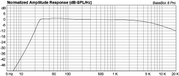

    Господа акустикоконструкторы.
    Никто не присматривался к динамикам senon. Я тут посмотрел немного на них и нашел замеры проведенные Ньютон лабс.
    Manufacturer: Senon
    Model: DYD820B
    Filename: DYD820B.unt
    Speaker type: Bass
    Sd: 201.00 cm^2
    Vas: 33.48 l
    Cms: 5.92e-04 m/N
    Cas: 2.39e-07 m^5/N
    Mmd: 25.13 g
    Mms: 26.75 g
    Rms: 1.86 Ns/m
    Fs: 40.0 Hz
    Bl: 7.82 N/A
    Re: 7.28 ohm
    Le: 0.22 mH
    Qms: 3.61
    Qes: 0.80
    Qts: 0.66
    Pmax: 50.0 W
    Xmax: 8.00 mm
    h: 4.00 mm
    l: 12.00 mm
    При стоимости в пятьсот рублей штука, как вы считаете подойдет на роль тыла в кинотеатре ? (Или могет на что лучшее они выдадут, в принципе решил уже точно что их покупаю, если что пойдут на кухню в центр вместо стандартный колонок)

    Очень большое Qt, в оформлении уйдет по 1. Даже в ЗЯ не полезут. Только в открытый ящик.

    Вот что удалось получить на BassBox Pro 6
    Теперь буду смотреть какие можно найти высокочастники к нему.

    Можно попробовать второй магнитик приклеить, правда линейность магнитного поля пострадает...зато Qts понизить удастся.
    Ну или дейтсительно открытое оформление им...или же большой ЗЯ+ПАС.

    Хмм вообщем то я задумывался над этим.
    На картинке сверху ящик обемом 95 литров ) с ФИ на 27 герц. Вообщем то что мне эта идея не нравиться (( Смотрюв сторону АСА, но динамиков в питере нету ( А по почте ждать не хочеться. Вообщем то замкнутый круг.
    Посчитал в JBL тоже выдал примерно эти параметры. В общем придется покупать. )) Если не найду до времени ничего лучше.

    Дениз,
    Динамики можно разделить на применимую область исходя из Qt (с определенным уровнем приблежения)
    до 0,3 - рупор
    0,2-0,4 - ФИ
    0,4-0,6 - ЗЯ
    0,6 и выше - ОЯ
    Кроме АЧХ, у которой у тебя получился горб, надо еще очень пристально следить за ГВЗ. А такая колонка у тебя будет ужасно бубнить.

    Меньше 6,5 дюймов у Сенонов добротность выше 1 и слишком жесткие подвесы. Мои измерения не совпадали с Ньютон-лабовскими. У пары 8-дюймовок было около 0,6...0,7. Литраж для ЗЯ требовался под 80..90 литров.
    Кроме того, были разговоры о слабых магнитах и большой нелинейности хода на мощностях более 5..7 Вт. Массы диффузоров большие.
    Сеноны, может, и красивые, но это же китайская пародия на динамики. Лучше выкинуть теже деньги на Визатоны!
