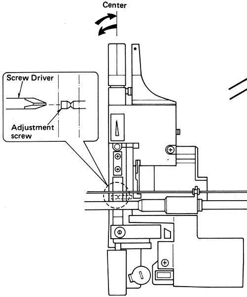

    По умолчанию Re: Проигрыватели с тангенциальным тонармом
    предыдущий хозяин довесок делал
    Интересный рассказ, только я не понял, что вы навывали "влево/вправо". Лучше говорить - к центру/к внешнему краю планшайбы.
    Винт, на который указывает отвёртка, - двигает ложемент, которым ловится тонарм при подъёме его микролифтом.
    Мне кажется, это - второстепенная настройка.
    Главная настройка - винт, шляпка которого видна с противоположной (по картинке) стороны от отвёртки. Он двигает оптопару, которая следит за шторкой на тонарме. Именно взаимное положение шторки и оптопары поддерживает тангенциальность тонарма во время воспроизведения грампластинки.
    Регулировка ложемента, как мне кажется, должна делаться во вторую очередь, когда оптопара уже настроена. Ложемент должен подхватывать тонарм строго вертикально, без того, чтобы поднимаемый тонарм "скатывался вбок", если ложемент под ним находится не точно снизу. Соответственно, если положение тонарма в ложементе не соответствует тангенциальному, а смещено, например, к краю (планшайбы), то после опускания иглы на грампластинку пройдёт несколько оборотов грампластинки, пока дорожка подведёт шторку к оптопаре. Если же поднятый тонарм (в ложементе) сдвинут к центру (планшайбы), то в момент опускания мотор каретки включится сразу, чтобы оттащить каретку до правильного положения шторки в оптопаре.
    Ищу измерительную грампластинку, на которой есть поперечная запись сигнала 315Hz+3150Hz (1:4), чтобы выставить оптопару вторым винтом точно на минимум ИМИ. (не обязательно эту пару частот, важно, чтобы соотношение амплитуд было == 1:4, с таким работает анализатор ИМИ в SpectraPLUS-SC)
    Вместе с иглой Stylus 40 я купил и такие "весы", - Stylus Pressure Gauge. Не архи-точные, но всё-таки оценить настройку можно.
    Кстати, чтобы опустить иглу на весы, приходится зубочисткой, - как рычагом, - вдавливать якорь соленоида микролифта. Страшновато...

    10. После поворота головы и баланс каналов вроде бы сместился.
    Для вращения части тонарма с держателем ГЗМ вокруг продольной оси - вы эти винты ослабляли?

    Да, но там это всё условно
    BLACK HI-END

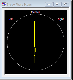

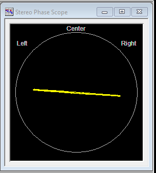

    Мне тоже надо попробовать повернуть держатель ГЗМ, а то на гониометре (в SpectraPLUS-SC) видно, что невозможно одной только регулировкой размахов сигнала добиться ортогональности линий при воспроизведении поперечной записи и глубинной. Выставляю балансом усилений "поперечную" линию вертикально, "глубинная" не получается горизонтальной. Выставляю "глубинную" горизонтально, - "поперечная" наклоняется.
    На сколько градусов?
    BLACK HI-END
  16. #1315
    Частый гость Аватар для юный радиолюбитель
    31.07.2022
    267
    Транспортир к экрану не догадался приложить, но на выпуклый военно-морской глаз, - кажется, что градусов на пять. То есть, будь они на экране одновременно, они пересекались бы под углом не 90°, а 85°, с наклоном к левому каналу (если сигнал L-R выровнять горизонтально).
    Нашёл картинки, можно прикинуть угол точнее.
    1. сигнал L+R, поперечная записьНажмите на изображение для увеличения.
Название:	0327_1kHz_lateral (scp).PNG
    2. сигнал L-R, глубинная записьНажмите на изображение для увеличения.

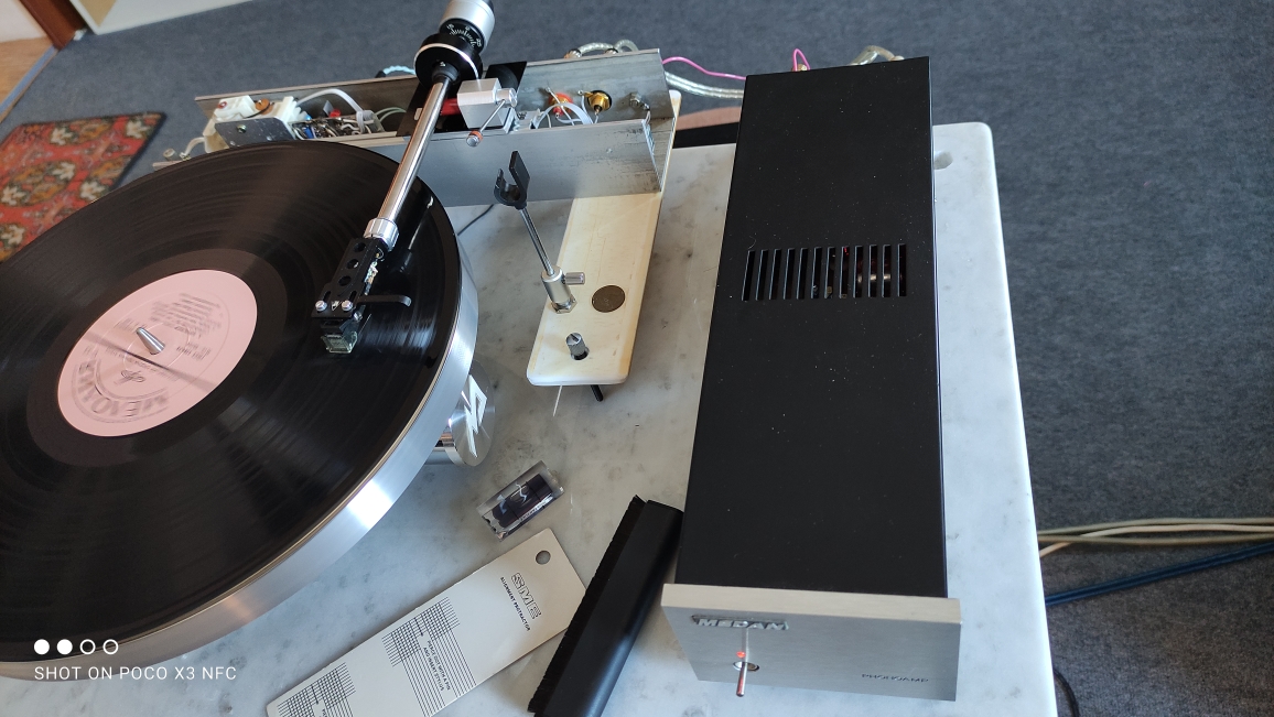

    запустил активный макет тангенса. Угол отрабатывает, примерно, через каждые два оборота диска. Думаю, вполне. Присмотрюсь, что добавить, что убрать. Возможно, ещё макетну на линейном двигателе. Потом, перепишу на чистовую, как в школе говорили)) Нажмите на изображение для увеличения.
    Отлично!
    Надеюсь, расскажете подробнее. ОЧЕНЬ интересно.
    а что интересует? Главное, сцену держит потрясающе. Играет чистенько. Всё, как и должно быть.

    Интересует всё!
    1. чем приводится в движение каретка тонарма?
    2. чем отслеживается угловое положение?
    3. инженерное решение подшипников и направляющих
    4. как демпфируете основной резонанс тонарма?

    Перемещение каретки с помощью редуктора от видика. мотор-пассик- шкив-червяк, и со шкива на тросик. Стоят четыре оптопары, о них я ранее писал. Две концевые, одна на угол отклонения и одна на микролифт. При поднятом тонарме,каретка быстро перемешается в обе стороны. При опускании, скорость маленькая, и только в сторону "яблока" по команде с датчика поворота. Нечего тонарм дергать на эксцентричный диск. )) Хотя, и это можно сделать, но не надо.
    Каретка сделана по принципу подшипников шуфляток от стола.
    Все особенности тонарма ,как и у обычного. Я применил тонарм от Электроники, но убрал "клюшку", переместив разъем для быстрой смены шеллов. Это всё на быструю руку., за недельку. Тонарм буду делать отдельным блоком,видимо, коммерческий вариант, если не будет лень, и будет спрос.)) Всё будет корректироваться, оптимизироваться. Электроника работает чисто, без помех. Мотором управляет драйвер ВА6209, а он управляется оптопарами, ключами.. Вся схема питается от 12 вольт. Есть выход на СТОП диска.
    Пока, наслаждаюсь звуком и косо проглядываю, на неприглядность железяки.))
    PS/ макетнул линейный двигатель, это проще и удобней во многих смыслах. О нём писалось в Радио и применяется в Пионере PDL-1000 если не ошибаюсь. Вернее, наоборот)) PDF в инете есть. Всё достаточно просто. ))
