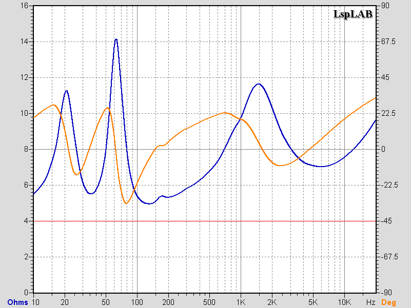

    Для справки измерил сопротивление постоянному току мостом: 3.1 Ома. Кривую импеданса прилагаю. Там же лежит 4 Ом Каддок однопроцентный - для референса.
    Мне думается, что про мои АС можно говорить как про 6-ти омные. Опытные камрады, как считаете?
    Еще детали: видна настройка ФИ на 35 Гц и неплотно прикручиный терминал на 170 Гц и еще какаято шайзота выше, около 900 Гц -1кГц - может быть это отверстия крепления головки - там нет болтов.
    Маленькое отступление. Из разговоров с людьми занимающимися измерениями АС каждый день и за деньги выходит, что возможны фильтры с оммическим сопротивлением большим, чем импеданс, но это "плохие" фильтры, разработчик ошибся. На сколько это верно - нет у меня таких знаний, чтобы судить. Опять же может монстры выскажутся.

    А что ты хочешь услышать? Какое будет сопротивление постоянному току? Оно будет равно сопротивлению НЧ динамика, как правило, чуть меньше импеданса (полного сопротивления), указанного в паспорте.
    А полное сопротивление системы будет очень сильно зависеть от частоты, его проще измерить, чем рассчитать. Хотя, рассчитать тоже можно, нужно знать индуктивности динамиков, их активные сопротивления. И все равно, резонансы останутся.

    Можете считать номинальное сопротивление акустики = номинальному НЧ динамика, то есть в данном случае 8Ом.

    по госту и еще каким-то стандартам Rmin должно быть НЕ МЕНЕЕ 0,не_помню_сколько_вроде8 Rnom.
    но вполне реально купить "8омную" акустику с провалом ом до 3х
    короче, Rnom в существенной степени "трам-пам-пам" и "тры-хлы-хлы" (#8)

    0.8 - точно.
    Соответственно и у АС минимальное сопротивление должно быть не менее 0,8 от номинального. Вот и получаем: смотрим на график импеданса, находим минимум, делим значение на 0.8, округляем до ближайшего целого - вот вам и Rном АС.
    Сергей, у тебя 5.6 (4.5/0.8)- наверное можно считать 6Ом.

    Если точно, то 4.96/0.8=6.2

    Там, на графике, вроде 4.5 было - может я плохо увидел.
