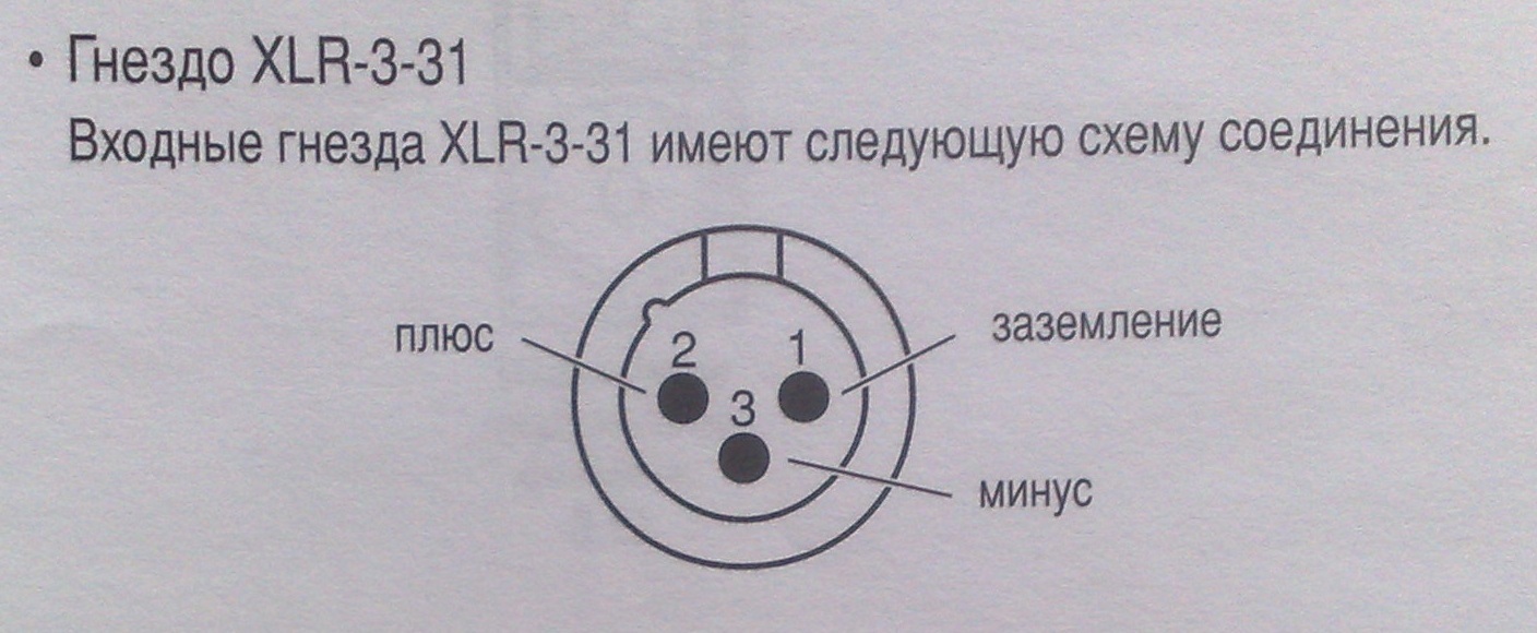

    $P@X, а вы вообще знаете распайку XLR ?
    Ну да, не "от фига" же паял....

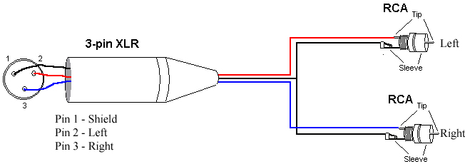

    Регулятор тембра во первых не обладает нужной добротностью, как вам уже сказали. т.е. вообще никак для таких задач не годится, а во вторых он стоит перед пре аутом, т.е низ будет и на преаут выходе убавлятся.
    Темброблок - он не срезает низы, он регулирует их уровень - постарайтесь это как -то для себя понять.
    ---------- Добавлено в 12:21 ---------- Предыдущее сообщение в 12:20 ----------
    Засуньте первый рисунок художнику в причинное место - он не правильный.
    А вот к второму присмотритесь внимательнее.

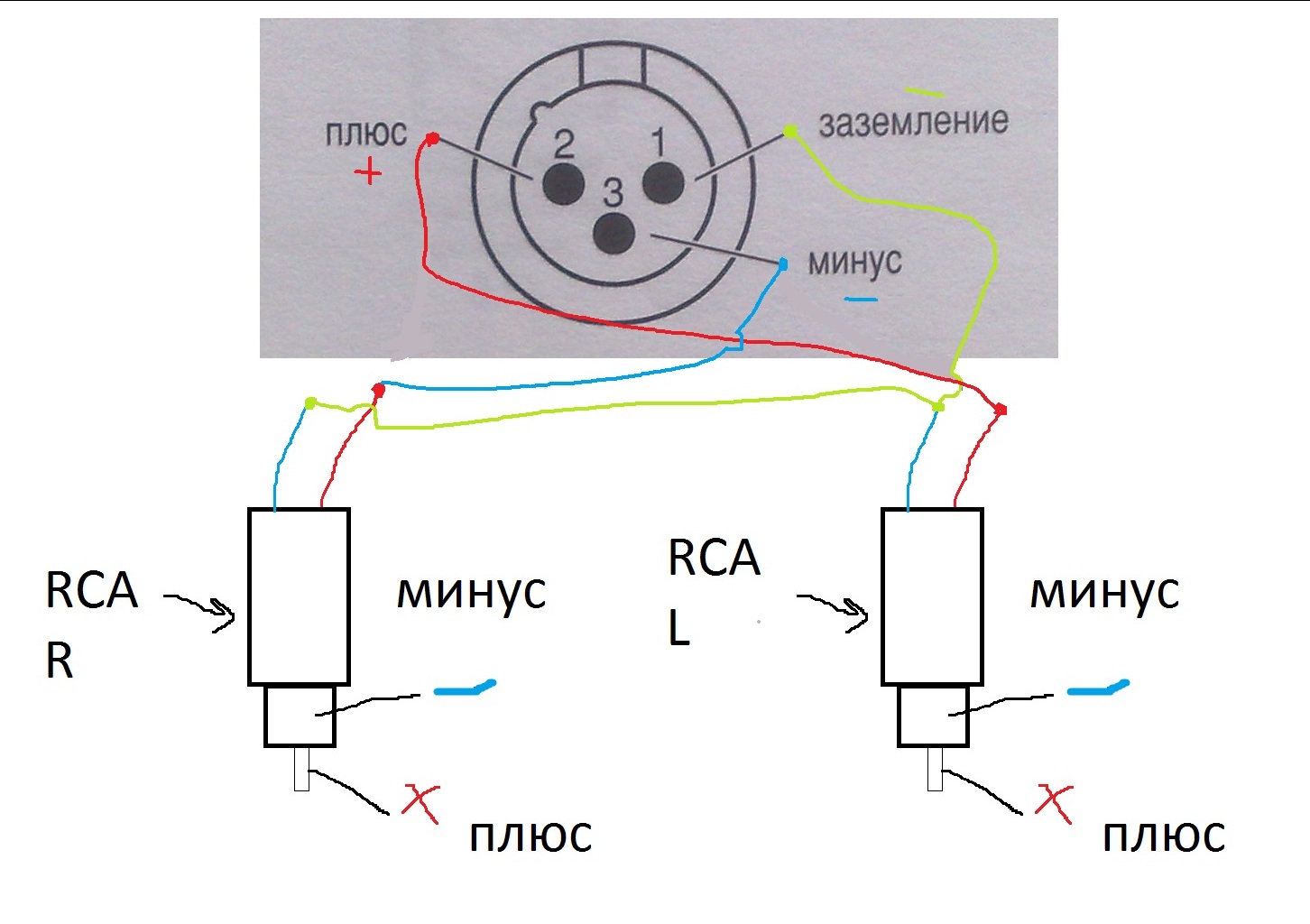

    Я вот так распаял, если не правильно, то как нужно??

    Чтоб долго вас не мучать - XLR это не стереофонический вход, в проф их вообще не бывает, каждый канал подключают своим проводом.
    У вас саб сколько ом, ватт ? Вы ямаху хотите мостом включить или просто на один канал ?

    По умолчанию Re: Как правильно подключить два усилителя?
    У меня от каждого РЦА идет отдельный провод, и экран зацеплен на массу, к ХЛР экран уже конечно же не подвожу, а подвожу только 4 провода, 2 из них минуса между собой спаяны и на 1контакт, другие два на 2 и 3 соответственно.....
    Саб 600/2400Вт 2 катушки по 4Ом, зацеплены в 8Ом....ямаха конечно мостом, по докам выдает 780Вт при 1кГц ОНИ+ N = 1% и 620Вт при 20Гц-20кГц ОНИ+ N = 0.1%
    может оказаться что так будет правильно - поэтому на кроссоверах есть на всех частотных каналах переключатель фазы, а у вас его нет.

    В вашем случае мост нафиг не нужен, он создаёт дополнительные проблеммы с коммутацией входов, а толку ноль.
    Лучше каждую катушку саба подключить к отдельному каналу усилителя, и на каждый вход подать отдельным проводом RCA-XLR где центр тюльпана запаять на 2 контакт канона, а массу тюльпана на 1 и 3 контакты.
    ---------- Добавлено в 12:55 ---------- Предыдущее сообщение в 12:53 ----------
    Если так как на рисунках и фото, то неправильно
