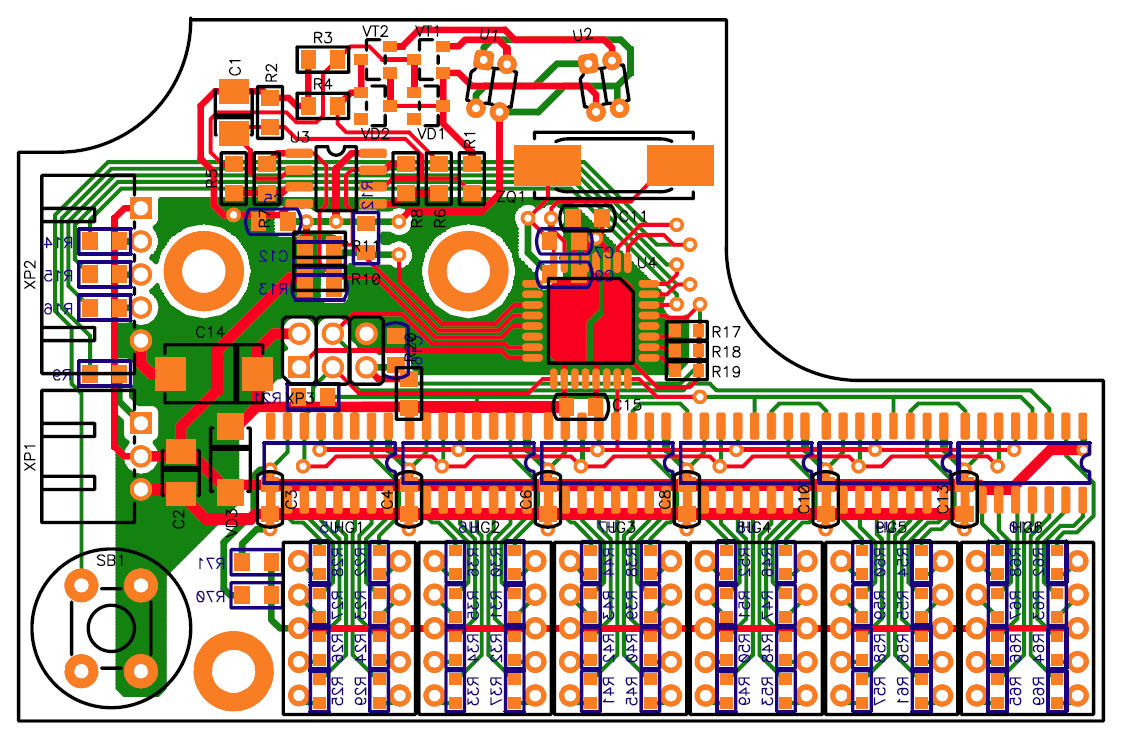

    Моя идея по такой конфигурации платы и размещению элементов.
    Идею не жалко.
  17. #1716
    13,148
    Идею не жалко.
    авторское право не зарегено
  18. #1717
    Завсегдатай Аватар для Leoniv
    20.04.2016
    Minsk
    21
    5,588
    Какая еще идея? Координаты основных элементов заданы конструкцией магнитофона, отсюда и такая конфигурация платы.
