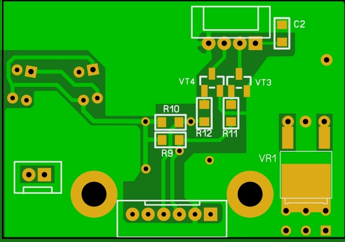

    Примерно как-то так! Нижняя плата с процессорами.
    Пришли Семисегментные индикаторы...завтра распечатаю плату и примерю на О-005 с индикаторами. Крепления посмотрим как сделать получше.

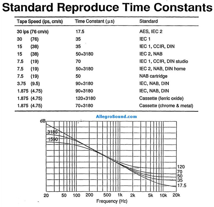

    Для скорости 19 коррекция IEC1: бесконечность + 70 мкс, коррекция NAB: 3180 мкс + 50 мкс. Т.е. для одной и той же записи проигрывание с коррекцией NAB даст МЕНЬШЕ верхов, потому что вторая постоянная времени меньше (50 мкс против 70 мкс).
