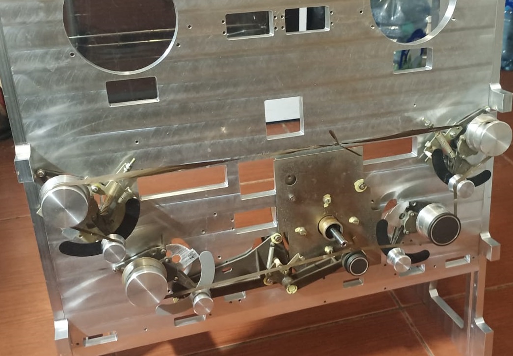

    Частый гость Аватар для eddddy
    23.01.2020
    108
    ---------- Сообщение добавлено 17:12 ---------- Предыдущее сообщение было 17:12 ----------
    Пошла вода горячая....

    Еще один...
    Это шо будет: Тандберг, Штудер, Ревокс, Акай... или смесь ар.... с мотоциклом?
  12. #24491
    23.01.2020
    108
    Еще один...
    Да, из тех, у кого еще ягоды в ягодицах остались
    Пердимонокль одноместный. Наверно, так
    Какой сплав, не поведёт ?
    Ветеран броуновского движения
  19. #24498
    23.01.2020
    108
    Какой сплав
    Д16Т
    не поведёт ?
    Время покажет. Надеюсь, что нет.

    ---------- Сообщение добавлено 17:15 ---------- Предыдущее сообщение было 15:21 ----------
    Примеряем
