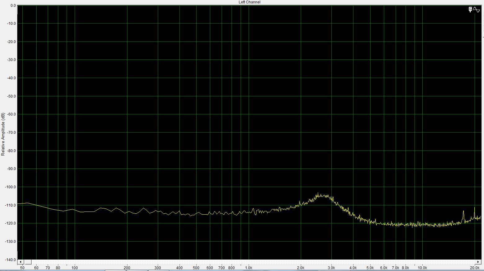

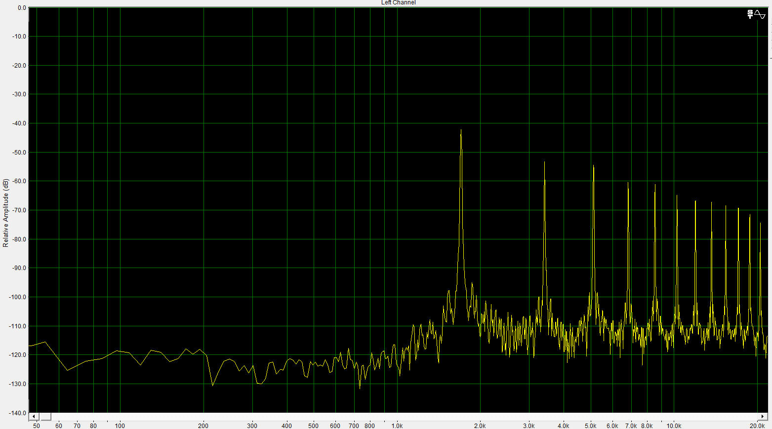

    Осцилографа не было под рукой, померял аудиокартой. На выходе конденсатор Panasonic FK 10uf 35v без нагрузки
    MC7809

    KIA7809
    Видимо MC7809 генерит с таким конденсатором, да и нагрузка нужна.
