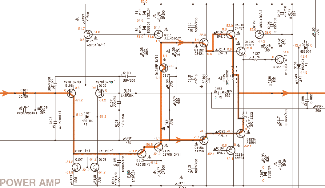

    здрасьте
    недавно сделал усилок для саба
    вот теперь хочу стерео усил для s30
    хочется чтоб звук хороший был (TDA2050 ненадо)
    как думаете этот усилок стоит собирать?
    http://users.otenet.gr/~athsam/power_amplifier_30w.htm
    если нет то посоветуйте что нибудь ватт эдак на 30

    По умолчанию Re: посоветуйте усилок
    blade_nn, УМ по ссылке из №15 поста - кривой. Отсутствие термостабилизации тока хх + кривое его регулирование (малейший неконтакт потенциометра и выходники на помойку). Размеры pcb (110x85) позволяют разместить более интересное решение.
    Я так понял, TDA2050 ты уже собрал? Вот и хватит, не занимайся больше ИМС, спроектируй что- то свое. Не хватает квалификации? Хм-м... счас выдеру из сервисмануала ямахи AX596 картинку. Ничего особенного в этой схеме нет, набор стереотипных типовых решений. Выдрать защиту и поудалять лишнее/ненужное - и влезет в 100х50мм.
    Если непременно хочется изюминки (а ты рано или поздно к этому придешь), смотри сюда к примеру: https://forum.vegalab.ru/showthread....0&goto=newpost
