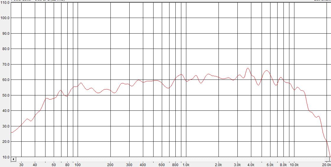

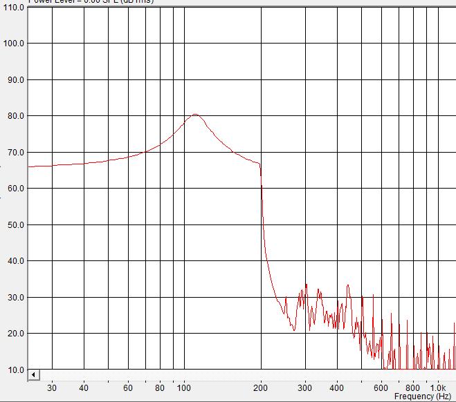

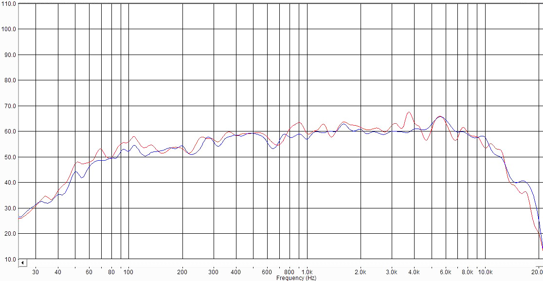

    Цитата Сообщение от noll Посмотреть сообщение
    ...Динамики уже пришли. Параметры измерять придётся самому...
    - Вот обмеры МР1314.8 с колпачком и с "пулей".
    - Измерения проводил Бока...
    А. Никитин.
Название:	МР1314.8 штатный дин в изм ящике 6 литров 0,5м по оси.jpg
ID:	67284   Нажмите на изображение для увеличения.
Название:	МР1314.8 штатный - красный, МР1314.8  модифицированный (с пулей) - синий.jpg
ID:	67285   Нажмите на изображение для увеличения.
Название:	Импеданс динамика МР1314.8 (резонансная частота - 108 Гц).jpg

    Я помню те динамики, Андрей с ними поколдовал и они получшели и заметно.
    Правда, Вифой или Сканспиком не стали, но труд- ненапрасен.

    Андрей Никитин, а каким образом была изменена АЧХ? пропитка?
    можно поподробней.
    -да вот сказал мне тут один местный меломан мол "Одекс" переигрывает МР1314.8 ,ну что мне сказать в ответ.
