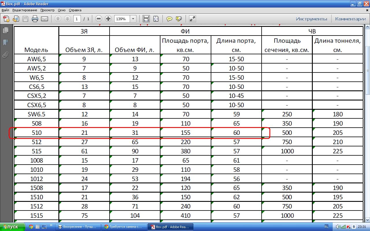

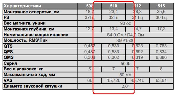

    По умолчанию Re: Требуется замена сабвуферного динамика!!!
    А что скажете по поводу вот такого динамика:
    Сайт:http://sound.digitaldesigns.ru/index...d=85&Itemid=16
ID:	163188   Нажмите на изображение для увеличения.
    03.08.2010
    а кстати 8ка и порт поместятся в твой ящик, мощи тока надо обеспечить. и передавить будет не проблема твой мистери.
