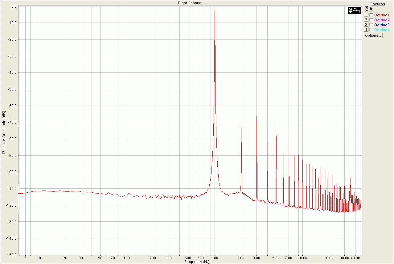

    Случайно провел экспресс-тест разных типов резисторов, из оказавшихся под рукой, а именно советские МЛТ-2 и копеечные проволочные SQP (белые кирпичики)
    схема измерения:
    Напряжение на резисторе около 5в.
    МЛТ-2 3.9R:
    SQP 5W 8.2R:
    SQP 10W 9.1R:
    SQP 10W 9.1R (другой экз.):
    SQP 10W 10R (вполне нормальный!):
    SQP 5W 18R:
    В общем, у худших из измеренных экземпляров нелинейность сопоставима с нелинейностью катушки динамика.
    Характерно, что косячные резисторы добавляют именно НЕЧЕТНЫЕ гармоники, т.е. самые субъективно-мерзкие.
    В то же время, среди попавшихся под руку SQP попадались и вполне линейные, видимо это плохо предсказуемо... В общем, их использовать надо с осторожностью, особенно если в кроссовер ставить. Впрочем, те же динаудио ставят их в кроссоверы своих верхних моделей - и ничего. Видимо, у них там другие, правильные SQP )
    Раздолбал и размотал "хороший" на 10ом и "плохой" на 9.1ом резисторы. Выяснилось следующее: плохой намотан магнитной проволокой, а хороший - немагнитной. Каркас намотки у обоих немагнитный, намотаны оба ровно. Контакт проволоки с чашками у обоих отличный, намертво приварено, оторвать не удалось. То есть, дело в самом материале проволоки, именно он дает нелинейность.
    Проверил советские проволочные С5-16МВ 5вт на 3 и 3.9 ома - все в порядке, нелинейности нет.
    У MF-2 также нелинейности не обнаружено. Похоже, для исправной металлопленки это нехарактерно.
    Кстати говоря, перегретые металлопленочники (те же MF-2 и МЛТ) тоже начинают плодить нечетные гармоники, хотя при этом работают и номинал нормальный, визуально не обугленные.

    Вы думаете, что ток протекает по все площади контакта? Не, есть некоторое количество локальных участков, места и размеры которых зависят от токовой нагрузки
    Вот в данном случае там настолько дофига этих "локальных участков", что аж оторвать было невозможно, проволока приварена или припаяна к чашке намертво )))

    Не, не о том.... В курсе ли, что даже постоянный ток не течет ламинарно по сечению проводника. Даже если бы проводник был бы идеален и без дефектов, то численные решения уравнений протекания тока приводят к образованию вихрей. В реалии, ток распадается на много "струй". На границах сред эффект собирания потоков гораздо сильнее.
    Даже обычные папы-мамы-бананы, болтающиеся в гнезде, без всякой пайки-сварки не дают ничего подобного этим резисторам в плане нелинейности.. Так что не надо запутывать )))

    У меня сложилось впечатление, что резисторы с плохими показателями оказались те, что намотаны магнитной проволокой.
    Или не только?

    Это в первом посте прямым текстом написано.. Хотя вот С5-16МВ тоже немного притягивается к магниту, однако с линейностью проблем нет. Впрочем, он притягивается только по краям (видимо, чашками), а в середине нет, значит проволока в нем немагнитная.
    Так притягиваться к магниту могут и торцы резистора, к которым электроды приварены. А я намекаю на магнитно-индуктивные нелинейности именно в случае магнитного спирального резистивного элемента, или же магнитного "керна" под спиралью.
    Кстати, тупой вопрос: а какова, оценочно, индуктивность "обмотки" резистора? Другими словами, нет ли желания повысить тестовую частоту с килогерца -- до четырёх-пяти? (При прочих равных, естественно.) Если THD на плохих резисторах увеличатся, значит виновата именно индуктивность.
    Крайне мала. Доли мкгн.

    Вот еще попался ужасный ужас.. SQP 5вт 12ом,. судя по виду, был когда-то сильно перегрет.
    Плодит не только гармоники, но еще и какой-то шум, причем он всплесками, то есть то нет, без какой-либо системы.
