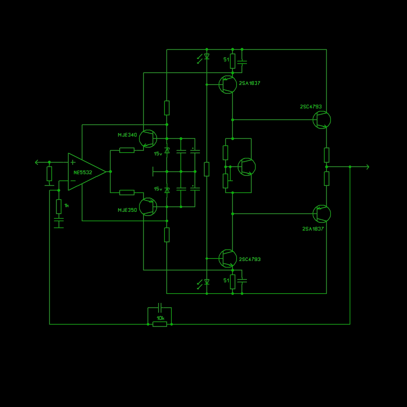

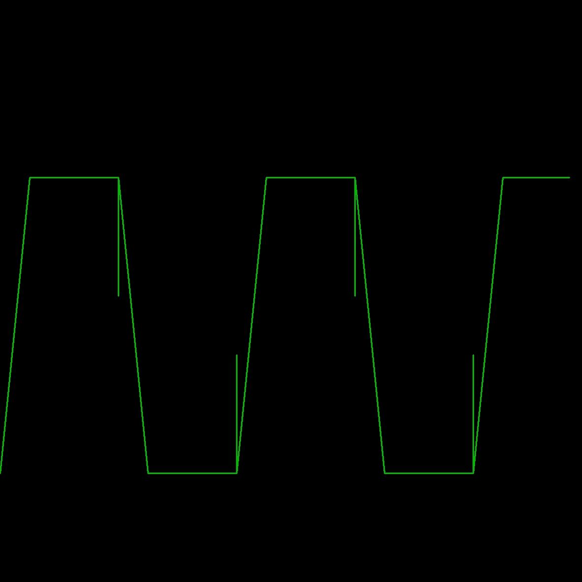

    Добрый день,я на вашем форуме первый раз.Столкнулся с проблемой-при макетировании схемы(во вложении)-обнаружил следующий эффект-при вводе её в ограничение на выходном синусе наблюдаются микросекундные выбросы-примерно как на картинке-осциллограмма.Амплитуда выбросов растет с ростом частоты.В чем причина подобного явления и как с ним бороться?Спасибо за полезный совет.Валерий.
    Думаю, все дело в конденсаторах, стоящих параллельно резисторам по 51 Ом в эмиттерах транзисторов 2SA1837, 2SC4793 каскодного УН - их нужно удалить, а вот стабилизатор тока покоя необходимо зашунтировать 0,1мкФ. Странная какая-то схема, слабая больно, это телефонный усилитель? Вячеслав

    это только кусок схемы-а прототип достаточно мощный профессиональный усилитель Bose-оригинал утерян к сожалению
    Да ничего странного. Если с выхода ОУ подавать в эмиттере сигнал не напрямую, а через ОК (добавить еще пару транзисторов), будет структура СЛ Агеева, ну или симметричный вариант УМЗЧ ВВ Сухова. По структуре.

    Выходной каскад слабоват (предыдущий каскад с ОБ имеет большое выходное сопротивление). Может добавить ещё одну выходную парочку. Коррекцию по запаздыванию можно добавить.

    отключение емкостей в эмитерах источников тока не устраняет проблему-пробовал запитать выходные повторители от пониженного напряжения чтобы насыщались раньше чем остальные каскады-картина таже

    Не ,а разгрузить ОУ вы не пробовали?

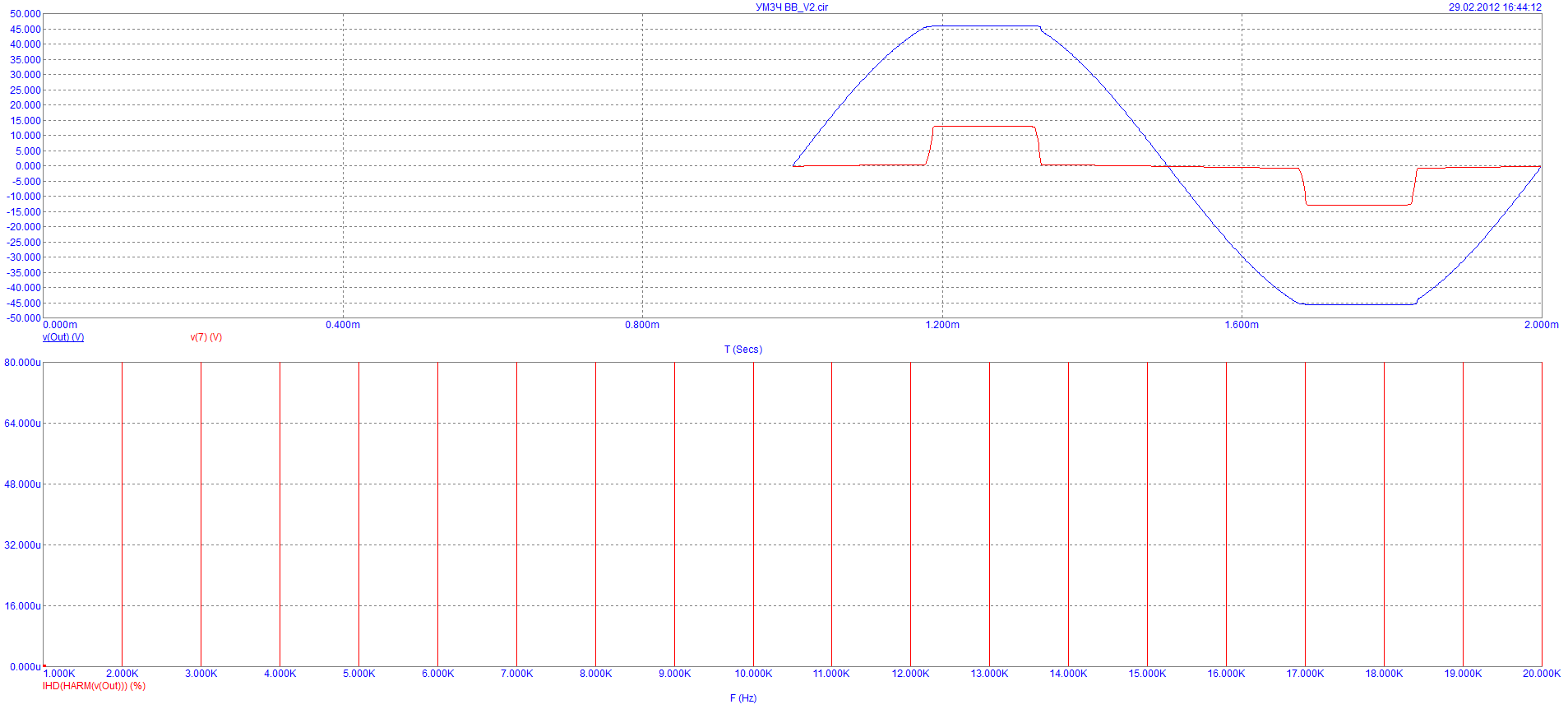

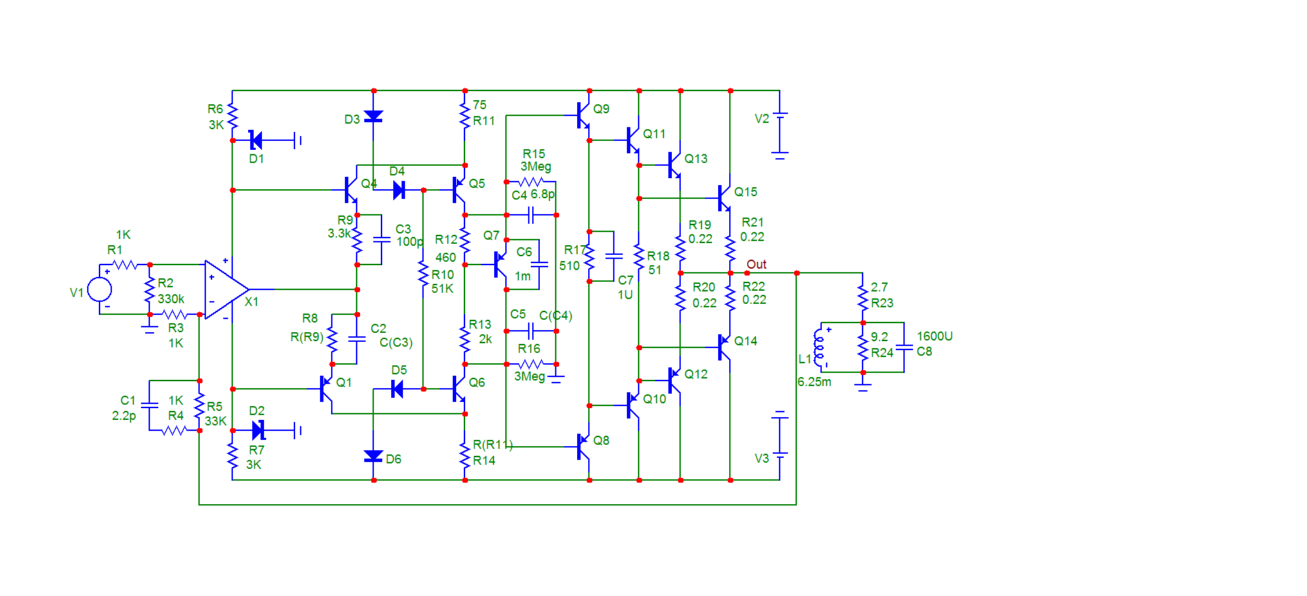

    ИМХО, это происходит потому, что при клиппинге усилителя ОУ входит в еще более жесткое ограничение из за разрыва петли ОООС. На выходе из ограничения происходит что то вроде "состязаний" быстродействия ОУ и УН. Если поиграться коррекцией, возможно получится это изжить. В симуляторе этот эффект только намеком проявляется, но если параллельно эмиттерным резисторам (на выходе ОУ) поставить форсирующие емкости, то эффект меньше. Емкости параллельно токозадающим резисторам только усугубляют проблему. Или попытаться не дать ОУ входить в ограничение какими то местными (страшно сказать - нелинейными) обратными связями. Но возрастет Кг.
    Я покрутил в симуляторе имеющийся файл, поэтому прошу рассматривать его как качественный илюстратор, а не законченное решение.

    Остается добавить ЭП после ОУ, и здравствуй, новый год СЛ!

    Кстати, при наличии ЭП этот эффект (см. пост 1) не проявляется никак.

    Можно попробовать применить противоперегрузочную коррекцию Джона Эллиса.

    Что мешает автору это сделать ? Предубеждение?
