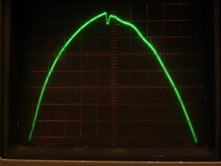

    Всем привет.

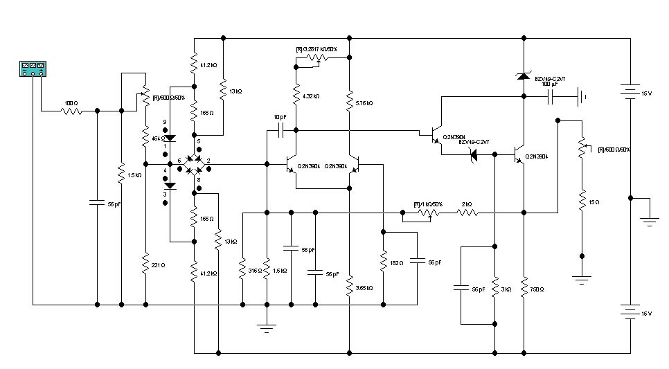

    Приехал ко мне из америк функциональный генератор Wavetek 188. Вроде бы всем хорош, да только на синусе искажения видны невооружённым глазом . Попробовал разобраться со схемой. Довольно сложно - номиналы многих элементов можно лишь отпаяв узнать. Синус формируется из треугольника по известной методе. Можно ли что-нибудь улучшить в формирователе? Схемка и синус выглядят примерно так:

    Сергей, на нижнем полупериоде такая же бяка?Какая длительность выброса?

    Это случаем не точка, где переключаются диоды? Похоже, что да. Получается импульс связан с рассасыванием или емкостью диода или неправильной разводкой платы. Но разводка, скорее, дала бы меньшую помеху. Что там за диоды стоят?

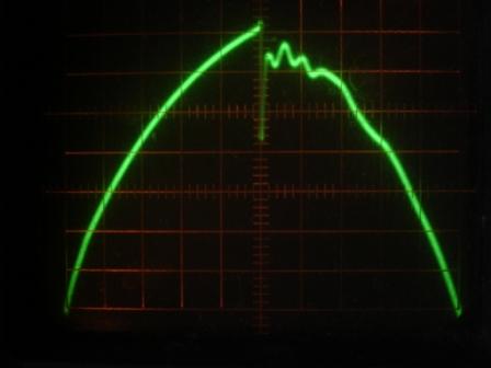

    На предыдущей картинке уже не помню, а на нижней изображён кусок синуса 10 kHz и амплитудой 5V. Растянуто довольно сильно: 10 mV и 500nS на деление. Длительность переходного процесса около 40nS.

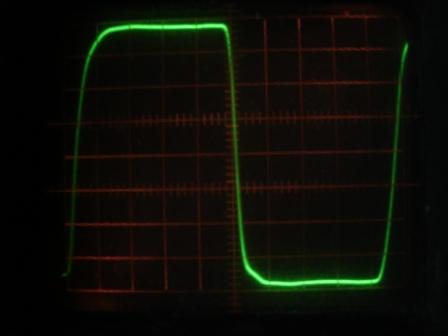

    ЗЫ. А вот прямоугольник вполне сносный, кстати.
    [ADDED=Mosfet]1138613193[/ADDED]
    Привет.
    Да, это момент переключения, скорее всего. Там применена сборка CA3019.

    Смотри, у диодов емкость 2пФ, при характерном сопротивлении в 20К получим переходный процесс в 40нс.

    Проверь на всякий случай,не лезет ли что то по питанию от фронтов прямоугольника,но скорее всего это переходный процесс в диодах.Можно немного побороться большим ограничением спектра треугольника на входе преобразователя,но низкий Кг всё равно не получишь,так как синус получается набран из отрезков экспонент.

    С питанием уже разобрался по полной . Сразу стало возможным выкинуть кучу коррекций на опережение и запаздывание во всех каскадах. В результате прямоугольник избавился от выбросов и подровнял вершину. Синусу не помогло. ОК. Я понял, что низких гармоник от такого метода получения синуса ждать не приходится. Надо, видимо, сделать генератор чистого синуса с внешней синхронизацией и засунуть унутрь вэйвтека. Или плюнуть и купить нормальный ген? А ещё проще, наверное, пользоваться компом для формирования чистого синуса. Для спектроанализа придётся смириться с некоторыми неудобствами компьютера.

    Этот "дрючок" (фронт от прямоугольника) может пролезать, как по питанию, так и по воздуху (паразитными емкостями), ещё посмотри что бы кондеры по 56пФ (базы дифкаскада и самая первая на входе - они должна быть с очень короткими ногами) соединялись в одной точке, вообще сделать хороший монтаж таких схем не для слабонервных
