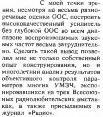

    большинство схем Акулиничева без ДК! за исключением может быть одной.
    Или трех. Из всего шести. То есть примерно половина.
  7. #746
    17.05.2014
    г. Могилев
    1,971
    По умолчанию Re: УМЗЧ с широкополосной оос И.Т.Акулиничева
    первые усилители 1974-01, 1975-01 и 1979-04 были без дифкаскада. Затем было две попытки с использованием ДК: 1980-03 и 1984-11. После этого Акулиничев отказался от использования ДК в своих разработках, это 1989-10 и 1993-01. Правда позднее он соблазнился сделать простенький композит 1995-01 для активной АС. В любом случае арифметика говорит о соотношении 5:2 на дискрете.
    Акулиничев имел возможность брать на исследования лучшие усилители с выставок, и в результате исследований пришел к выводу что ДК не подходит для высококачественного звуковоспроизведения (предположительно из-за подавления четных гармоник и преобладания нечетных в спектре). Об этом он писал в одной из своих статей, сейчас не припомню в какой.

    ok`, разогнутый более не ДК.
    в технической литературе это каскад с эмиттерными связями, свойствами ДК он не обладает
    есть нормальный ДК который и используется в подавляющем большинстве ОУ, в том числе и прецизионных
    Пруф?
    Последний раз редактировалось Petr-1951; 13.08.2017 в 17:48.
