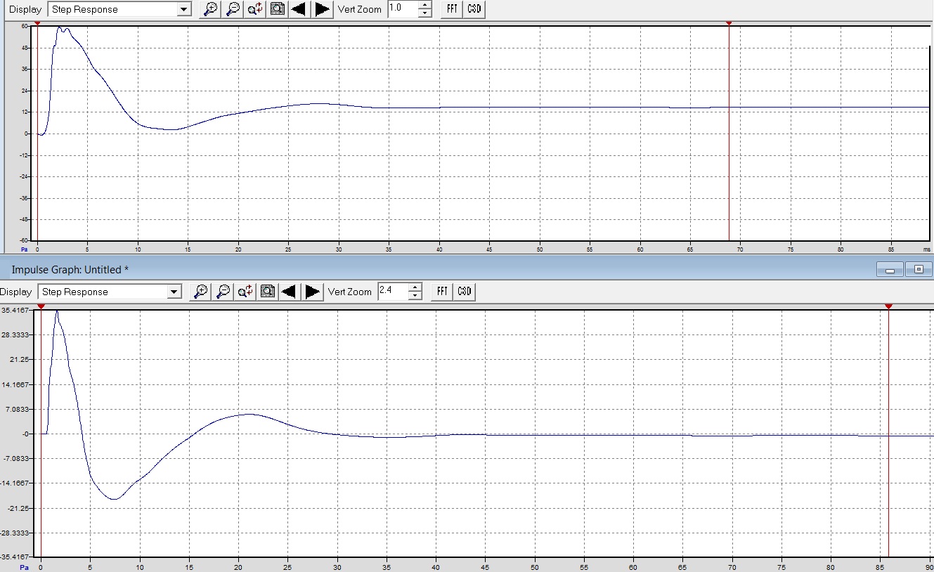

    ИМХО эквализация АЧХ особо не поможет.
    У меня стало получше играть когда реакция басовика на ступеньку превратилась из нижней картинки в верхнюю.
    Также басы практически перестают обладать тянущимся гудением, что четко слышно при убирании коменсации. По ощущениям без компенсации бас давит больше, но он именно давит, а когда включаешь компенсацию, то прямо так и хочется еще 3-5дБ добавить, уж очень хлестко бахает . Я даже себе сделал второй файл с +5дБ к низу и фильмы смотрю с ним .

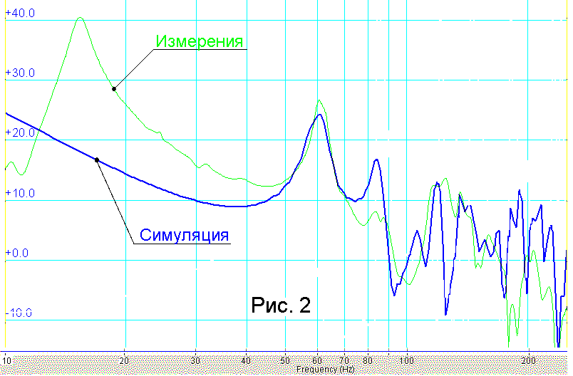

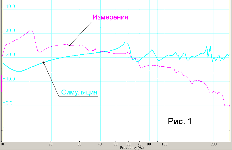

    Измерил и сравнил с симуляцией программой. АС типа WMTMW. Басовики в них расположены на высоте 60 см и 138 см над полом. Сами АС стоят вдоль длинной стены на расстоянии 37 см от нее и по 90 см от боковых стен.
    Рис. 1 - микрофон расположен возле нижнего басовика одной из АС на расстоянии 3 см от колпачка.
    Рис. 2 - микрофон расположен в месте прослушивания (посередине длинной стены, противоположной от АС, 90 см от пола, 30 см от стены)
    Столь низкий срез потому, что использую ЭМОС, но вариации давления в районе 16 Гц объяснить не могу.

    60 вполне достойно совпало
    а 80+ чем поглотилось?..
  15. #314
    По умолчанию Re: демпфирование комнатных стояков
    Неплохо совпали пики на 60 и 85 и провалы на 75 и 95 Гц. Выше - вряд ли может совпасть, т.к. в комнате есть отражающие поверхности и открытые двери.

    спад давления выше 100 Гц при измерениях в ближнем поле на рис. 1 это работа кроссовера?
  17. #316
    Да, активный раздел НЧ/СЧ около 140 Гц.

    пик на 16 Гц по-моему от каких-то заморочек с работой ЭМОС. Явный резонанс в колебательной системе, охваченной обратной связью. Комната вменяемого размера не может дать такого резонанса.

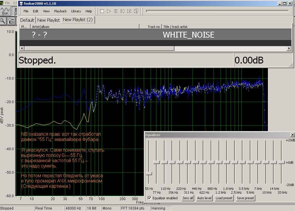

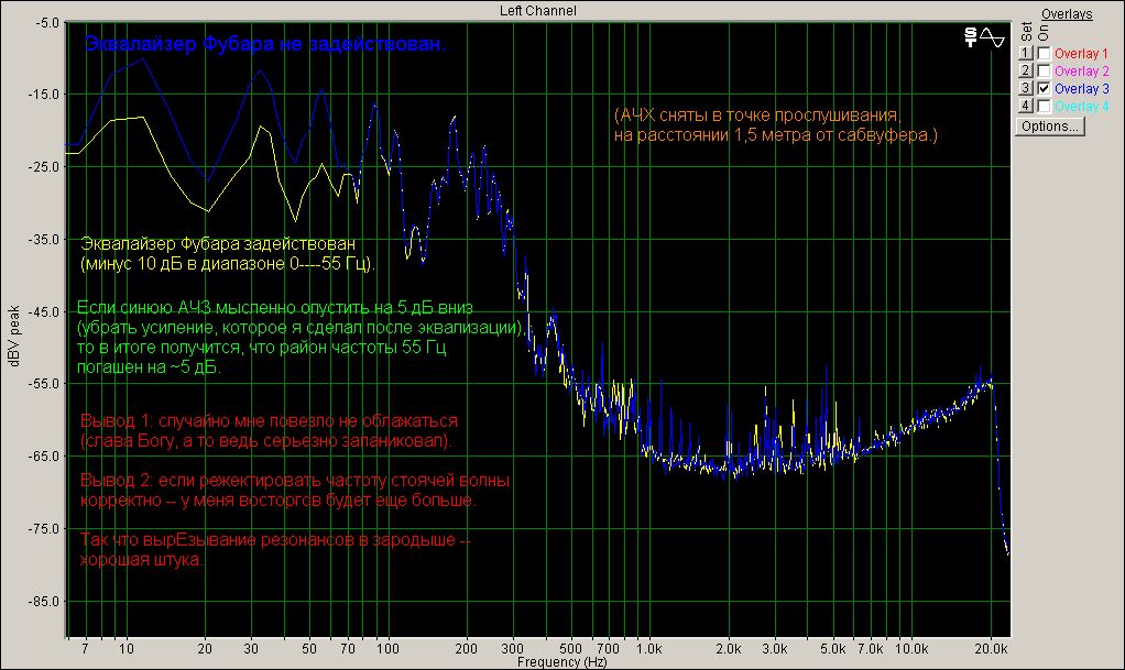

    Пацаны, я вчера чуть от стыда поначалу не умер: тонкий намек NB сбылся в полный рост: крайний фейдер эквалайзера Фубара рубит всё, что ниже 55 Гц. (Оччень пуохо, товаришьчь Павловски! Оччень, батенька, отвгатительно!)
    Но потом я справился с шоком и до меня допёрло: "Раз я после эквалирования подкинул общий уровень НЧ -- значит я как минимум вернул полосу на место?"
    Начал мерить -- и верно: полоса по давлению на месте, но в итогЕ 55 Гц оказались задавлены на 5 Дб.
    Как это произошло -- я так пока нифига не понял.
    Но стало еще очевиднее, что если частоту стояка режектировать точно, контролируя эквалайзинг микрофоном -- эффект будет близок к идеалу.
    За "многа букаф" на картинках извините, за невнятное JPEG-кодирование тоже извините. Но сама суть как на ладони.
    что лишний раз иллюстрирует насколько можно доверять только ушам ))))
    всё просто: по абсолютной величине спад от эквалайзера больше на 55 Гц, чем в полосе ниже 55 Гц.
    идеала не будет, но ушам будет комфортнее
    А вообще можно только позавидовать малой величине изрезанности АЧХ на НЧ. Удачная комната
