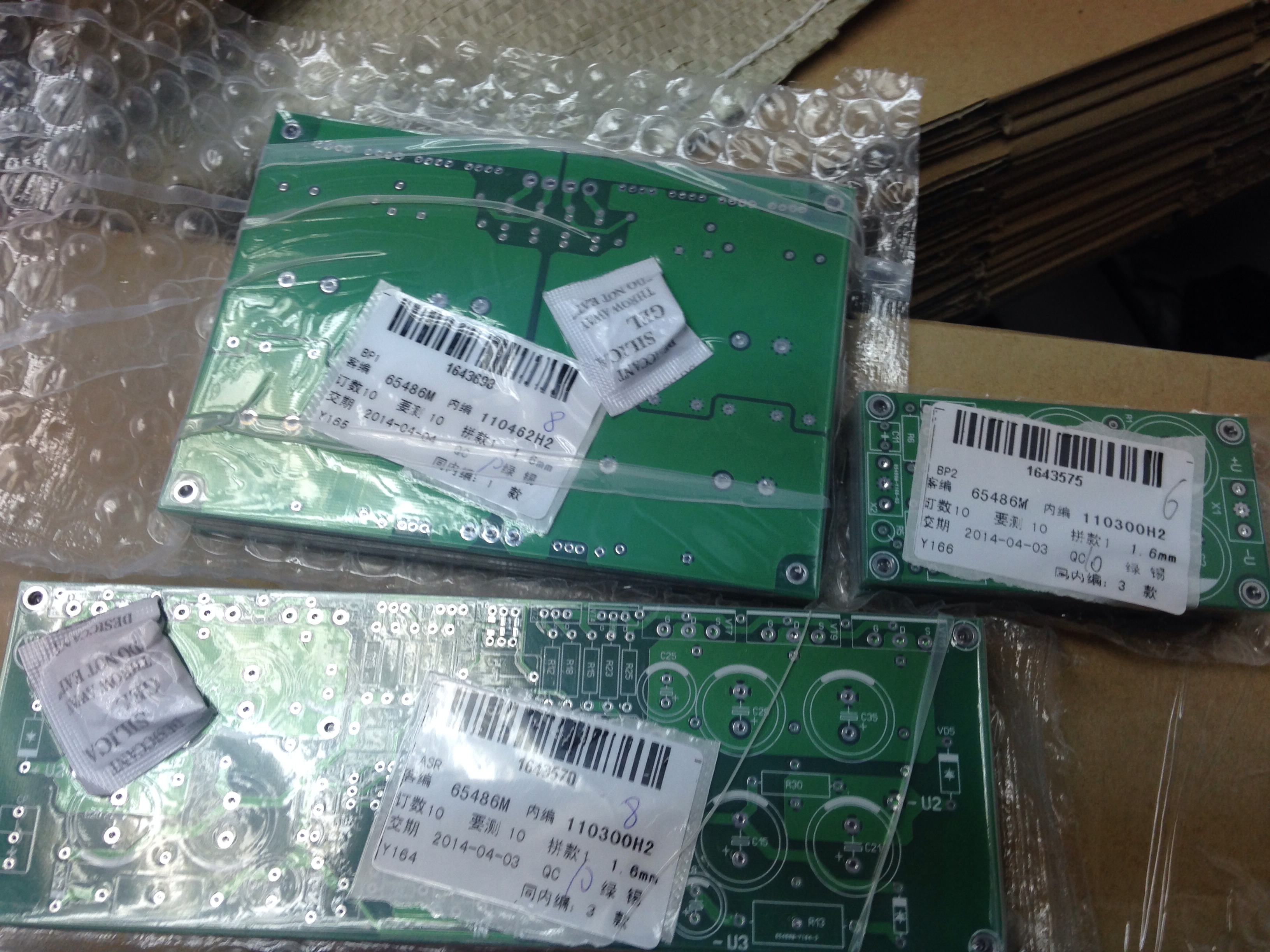

    Платки выслали

    Платки выслали
    Красивые, зелёные..

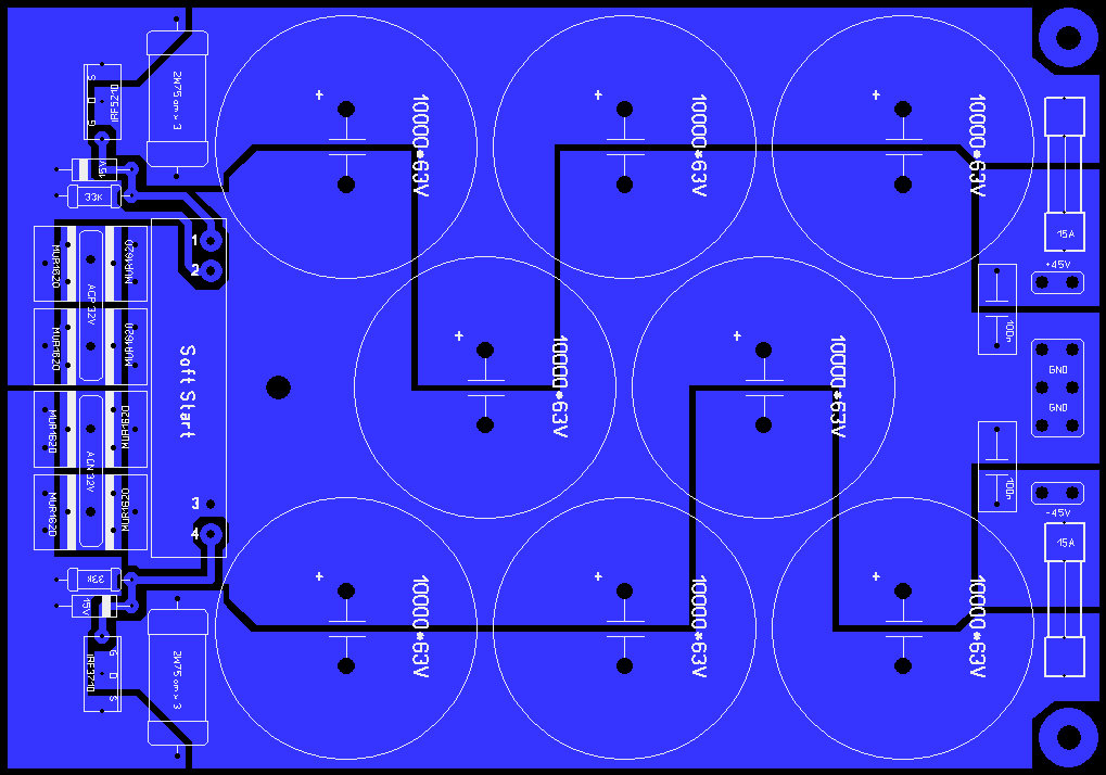

    Платки выслали
    Трудновато разглядеть,но по ходу кондёры большие снова как на старой плате,не влезут-"борьба за оплату производства-дециметры поджали!?"
    ---------- Сообщение добавлено 20:33 ---------- Предыдущее сообщение было 20:22 ----------
    Я наверняка представляю что там должно стоять, я спрашивал про фотографии
    Банки само сабой 22000*100V ну суть такая +софт старт

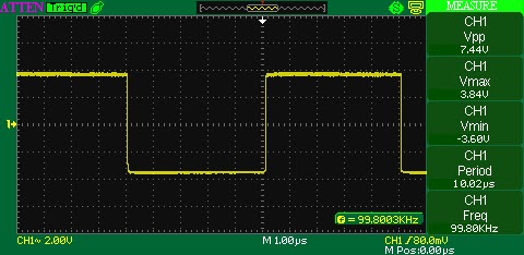

  11. #3010
    Старый знакомый Аватар для full_ignore
    28.05.2010
    г. Киев
    667
    По умолчанию Re: Клонируем усилитель ASR на MOSFET с токовой ОООС
    Я имел ввиду интегральный таймер как в посте 3028
    Ну, и какой фронт получился, сколько мкс/вольт?
    и я про то, мультивибратор, собранный на интегральном таймере
    ---------- Сообщение добавлено 08:51 ---------- Предыдущее сообщение было 08:50 ----------
    ну Белка же дал схему, смысл какой измудряться

    По памяти фронт там около 45 нс
  15. #3014
    Старый знакомый Аватар для DJBI
    16.02.2011
    71
    670
