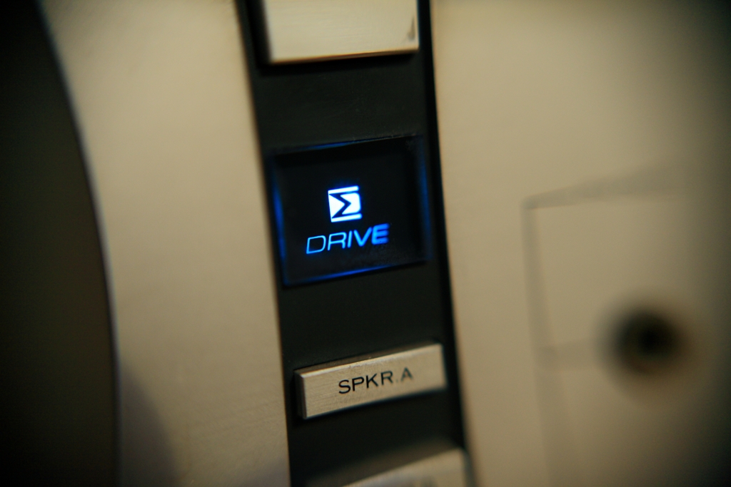

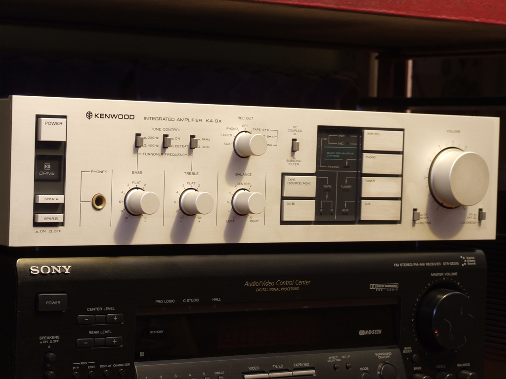

    Kenwood KA-9x
    Топовый интегральник 1980 года. Сравнительно мало распространён. Все фото из интернета.
    Description
    The main amplifier in the Kenwood KA-9X / 9XG consists of a 3-stage differential class A voltage amplifier and a 3 stage Darlington class B SEPP.
    Specifications
    Power output: 120 watts per channel into 8Ω (stereo)
    Frequency response: 20Hz to 20kHz
    Total harmonic distortion: 0.008%
    Damping factor: 1000
    Input sensitivity: 0.2mV (MC), 2.5mV (MM), 150mV (line)
    Signal to noise ratio: 70dB (MC), 87dB (MM), 107dB (line)
    Output: 150mV (line), 30mV (DIN)
    Speaker load impedance: 4Ω to 16Ω
    Dimensions: 440 x 109 x 340mm
    Weight: 10.2kg
    Year: 1980

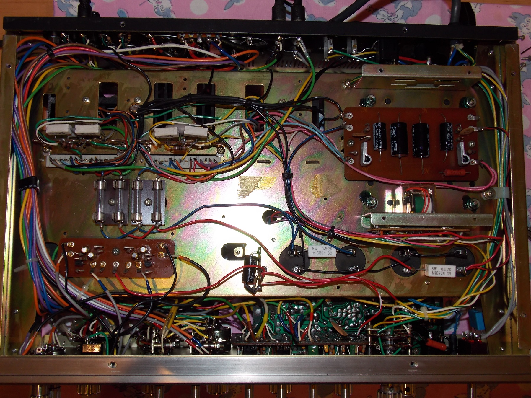

    Конструкция.
    Довольно удобно собран, внизу открывается люк, обеспечивающий полный доступ к основной плате. Приличный транс, класс G (питание двухэтажное: +/- 37 В и +/- 73 В), конденсаторы БП относительно небольшой ёмкости: 2 х 6800 мк и 2 х 8200 мк (Elna).
    Предварительного усилителя или входных буферов в нём нет. Входной сигнал проходит следующую цепочку:
    входные бананы => коммутатор входов => регулятор баланса => сабсоник фильтр => кнопка Mute => регулятор громкости => вход УМ
    Все коммутаторы и регуляторы - ALPS, ничего не шуршит. Все конденсаторы - Elna. Есть отключаемые регуляторы тембра с изменяемой частотой среза для ВЧ и НЧ, включённые в цепь ООС УМ. Можно спорить - плохо это или хорошо, но так достигается самый короткий тракт. При отключённом сабсоник фильтре конструкция представляет собой УПТ. Есть отключаемая тонкомпенсация. Можно подключить два магнитофона на запись / воспроизведение. Выбранный вход подсвечивается красными светодиодами на наглядной схеме, расположенной на лицевой панели между клавишами выбора входа. Провода от входов тянутся по правой стороне корпуса до переключателей на лицевой панели. Функцию части этих проводов выполняет печатная плата, расположенная по той же правой стороне корпуса. Всё хорошо экранировано - фона нет вообще.
    Встроенный корректор для MM / MC головок (расположен в районе регулятора громкости, тип головки переключается на лицевой панели) представляет из себя дифкаскад из двух пар запараллеленных полевиков, нагруженный на заказной одноканальный высоковольтный (+/- 25 В) ОУ в виде гребёнки с выводами в одну сторону и хвостовиком под радиатор. Между неинвертирующим и инвертирующим входом корректора стоит RC цепочка, которую, спустя годы, у нас будут называть ППК (противоперегрузочная коррекция). Документацию на ОУ найти не удалось. Прилично греется, похоже что работает в классе А. Коррекция осуществляется стандартной цепочкой в ООС, там же стоят электролиты Elna на 3300 мк. На отдельной плате собрана схема его быстрого обесточивания при выключении усилителя, чтобы не гадил в мощник. Послушать не удалось - не с чего.
    Мощник представляет из себя довольно таки сложную конструкцию, предварительные каскады работают в классе А и собраны по максимуму в смысле линейности. Принцип работы и причины выбора двухэтажного класса G описаны в сервис мануале. Что примечательно - Ki = Kr, что не так часто бывает. Вот как пиарят эту идею в современных изделиях: http://avero.com.ua/publications/458.html
    В каждом канале в раскачке стоит по 5 транзисторов, греющихся как сковородка (генератор тока и первые две ступени на выходе). Три транзистора в пластиковом корпусе в виде полумесяца и два транзистора в пластиковом корпусе с металлическим фланцем под винт. Плата под ними выглядит слегка потемневшей. По видимому - это их штатный режим, но им всячески показаны небольшие теплооотводы, вырезанные из алюминия толщиной ~1 мм и посаженные на транзисторы через терморезиновый клей. См. комментарии здесь:

    В попавшемся мне экземпляре усилителя их кто-то уже установил. На удивление - аккуратно (первый владелец - с Германии). Так же уже был установлен стандартный разъём питания.
    В усилителе используется сигма драйв. Так обозвана технология, когда сигналы, заводимые в делитель ООС берутся не на выходе усилителя, а на клеммах АС. Таким образом нивелируется влияние колоночных проводов, защитного реле, переключателя выхода и обеспечивается высокий демпинг фактор. Все детали есть в документе в аттаче. Суховский компенсатор является несколько упрощённой реализацией этой идеи, ибо замеряет потери лишь на земляном проводе и считает, что всё то же самое происходит и на горячем. В рассматриваемом усилителе используется несколько упрощённая версия сигма драйв, а именно - компенсируются потери лишь на горячем проводе АС, включая потери на контактах реле и переключателе выходов. Земляной провод датчика сигма драйв пассивно дублирует земляной провод АС и просто увеличивает его общее сечение. Все земли в усилителе разведены звездой и сходятся на плате с выходными зажимами. Сами зажимы - винтовые, довольно удобные.
    Спустя время, производителем выполнена некоторая кастрация схемы с выпуском усилителя мощности Kenwood Basic M1 (к которому с нуля сделали пред Kenwood Basic C1). Прежде всего кастрации подвергся входной каскад, ну и немного по мелочам. А так - схема и внешний вид внутренностей - один в один (есть в аттаче).
    Что касается настройки. В попавшемся мне экземпляре ток покоя был почти в норме (порядка 18 мА), полезно увеличить раза в два - три, контролируя нагрев радиаторов. Хотя, полезность накручивания тока покоя довольно спорна. Например, Дуглас Селф считает, что лучше применять класс В с небольшим смещением, чтобы не размазывать отдельные виды переключательных искажений по всему диапазону рабочих токов, как это происходит в классе АВ с большим начальным током смещения. Немного ушёл ноль на выходе, после подстройки он плавает в пределах десятка милливольт. Регулировка очень резкая. То ли нужно почистить подстроечник, то ли входная сборка уже не самая новая. Но - пока в терпимых пределах.
    Прослушивание.
    Усилитель прослушивался на клон 75АС-001 и наушники Beyerdynamic DT 231 Pro. Звук натуральный, какого либо явного окрашивания не замечено. Ровный тональный баланс. Хорошая динамика, драйв, начиная с самой маленькой громкости. Если несколько притопить - все черты сохраняются. Звук довольно детальный, есть воздух, микродинамика, оперировать сценой и планами я не хочу - для этого нужно с чем-то сравнивать и не с одним. По сравнению с усилителями, вроде Амфитона, уходит некоторое гудение в низкочастотной области. НЧ динамик колеблется с заметно меньшим смещением, но звуковое давление на НЧ при этом больше и сам удар выходит более детальный и мощный, больше масштаб (бочка, электроника). Подача совсем другая. Возможно это и есть так называемая "японская школа усилителестроения" - высокое напряжение питания при не очень высокой ёмкости конденсаторов фильтра блока питания. В чём профит:
    http://hi-fidelity-forum.com/forum/t...tml#pid3273973
    http://hi-fidelity-forum.com/forum/t...tml#pid3274043
    Явно заметного влияния темброблока на звук (в линейном положении) не замечено (пытался поймать в наушниках).

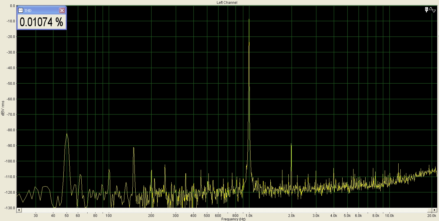

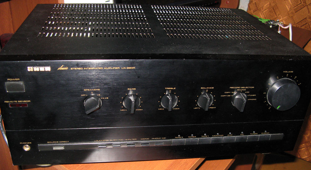

    Усилитель UHER UA-220R
    Модель 1993 года выпуска, весом 9,5кг. Выходная мощность – 85Вт на 8.Ом.
    Корпус усилителя довольно хлипкий. При взгляде внутрь, бросается в глаза стандартных габаритов, трансформатор, два конденсатора Nichicon по 10000мкФ, процессор управления режимами работы усилителя. На выходе каждого канала установлены комплементарные пары 2SC3281 и 2SA1302 от Toshiba. Ток покоя выходного каскада низкий, порядка 5…7мА.
    Сервис мануал на усилитель найти не удалось, поэтому использовалась похожая схема UHER UA-140R и обрывок схемы УМ, найденный в Интернете. Схему усилителя мощности я уточнил, и смоделировал в симуляторе. Фото этой схемы во вложении, на ней указаны типы транзисторов, которые были установлены в этом усилителе. На куске схемы из Интернета есть ошибки, зато позиционные обозначения примерно совпадают.
    Усилитель имеет выход УП, вход УМ, фонокорректор для ММ и MC картриджей с отдельными входами, режим Source Direct, ДУ. Фонокорректор выполнен по простейшей схеме на сдвоенном ОУ, селектор входов – электронный, схема УМ довольно примитивная. На своем пути сигнал встречает электронные ключи, буферы, разделительные конденсаторы, в общем, полный набор. У усилителя сравнительно высокий уровень собственных шумов.
    Удивили некоторые конструктивные особенности усилителя. Первое – это то, что транзисторы драйверного каскада и транзистор схемы установки смещения расположены с нижней стороны платы таким образом, что не имеют надежного контакта с радиатором. Второе – это то, что выход на головные телефоны подключен непосредственно к выходу усилителя до защитных реле. В результате этого в наушниках слышны переходные процессы, возникающие в моменты включения и отключения усилителя.
    Ко мне усилитель попал в плачевном состоянии. Полностью сгорел выходной каскад одного из каналов, сильно деградировали пайки, отпаялась часть входных разъемов, требовалась чистка переключателей на передней панели, замена части электролитических конденсаторов и замена реле на выходе. Усилитель уже был ранее в ремонте, о чем свидетельствовали отслоившиеся дорожки на плате, и следы многочисленных паек.
    Звучание усилителя плоское и не выразительное.
    Вывод: весьма посредственный и ненадежный усилитель.
