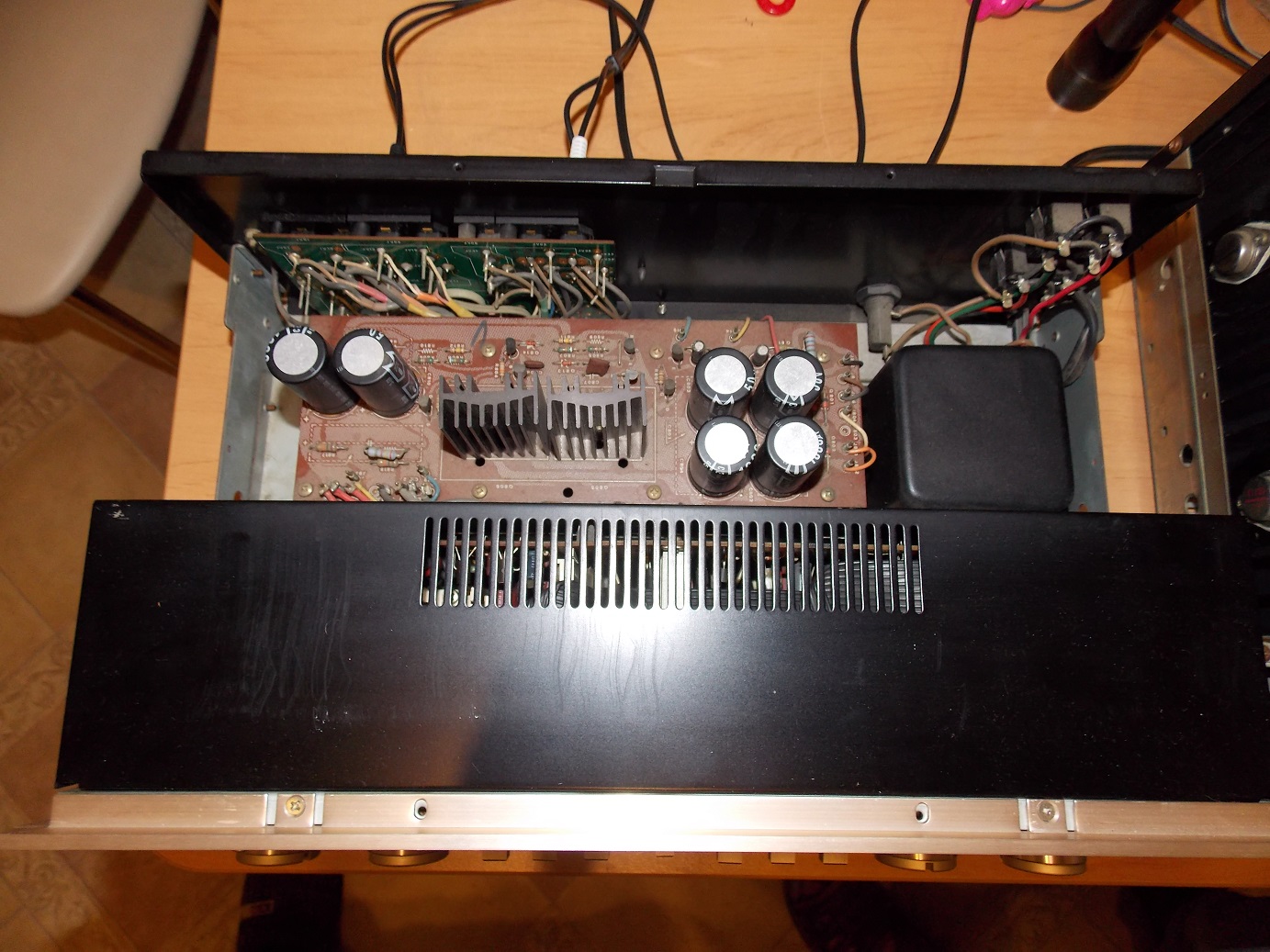

    Оконечный усилитель Marantz SM-9
    Еще один топовый монстр со стрелками от уважаемой фирмы, выпущенный в начале 80-х годов. Стоил аппарат в Японии 255000 Йен в 1982 году (около 1100$). SM-9 кардинально отличается от SM-8, то есть не имеет с ним ничего общего конструктивно и значительно отличается схемотехникой. По моему глубокому убеждению, оконечник SM-9 является более удачной и более надежной конструкцией, чем его предшественник, практически никогда не выходит из строя, если туда не совать "кривые руки". Ток покоя у него небольшой, порядка 70 мА на пару выходных транзисторов, работает в классе АВ (SM-8 до 30 Вт остается в А классе), но SM-9 имеет существенно большую энерговооруженность блока питания, более мощный сетевой трансформатор. Кстати, именно этот оконечник встроен и в интегрированный УМ Marantz PM-8, что было не очень хорошей идеей, с моей точки зрения, но об этом чуть позже.
    Выходной каскад имеет по две пары мощных (200 Вт) транзисторов 2SC2589+2SA1109, которые являются достаточно высоковольтными (180 В) и высокочастотными (30 МГц). Найти замену из современных им легко по всем параметрам, кроме верхней граничной частоты - в корпусе ТО-3 полных аналогов просто нет, даже близко. Но аппарат, как было уже сказано выше, очень надежный, поэтому особо заморачиваться не стоит
    Выходные терминалы пружинные, аж на три пары АС, с возможностю коммутации с передней панели.
    Провод зажимается довольно неплохо, но акустический кабель сечением больше 2.5 кв.мм. впихнуть туда затруднительно.
    Оконечник легко можно подключить без преда - есть регулировка входного уровня. Аппарат УПТ.

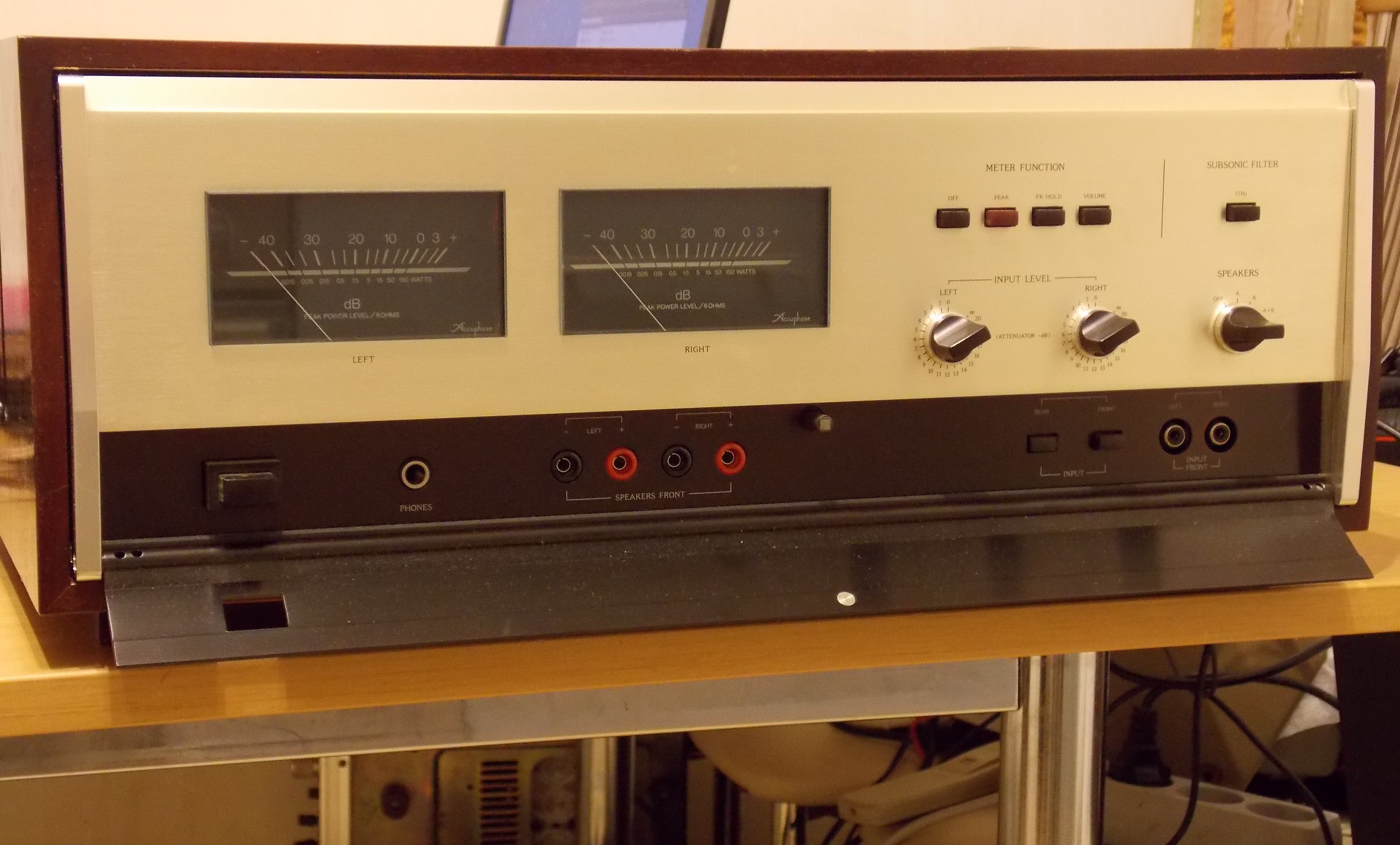

    Оконечный усилитель Accuphase P-300X + предварительный усилитель Accuphase C-200X
    Accuphase P-300X
ID:	257424 Нажмите на изображение для увеличения.
    Наконец то аппараты этого производителя попали ко мне на стол Техническое и косметическое состояние отличное, даже оригинальные деревянные кабинеты практически не пострадали от времени. Оба с переключателями на сетевое 220 В, что тоже удобно. Оконечник очень тяжелый, что сразу внушает уважение Комплектация достаточно дорогая - в качестве регуляторов чувствительности, например, стоят ALPS RK-40, на выходе по две пары Санкенов, установленных на радиаторах с очень приличной толщиной подложки. На платах УМ входы оснащены разъемами RCA.
ID:	257421 Нажмите на изображение для увеличения.
ID:	257420 Нажмите на изображение для увеличения.
ID:	257419 Нажмите на изображение для увеличения.
    В общем, все красиво и хорошо сделано, но сигнальные провода все-таки такие же длинные, как у большинства собратьев - от тыловой панели до входов плат доходят с "заездом" к регуляторам, расположенным на передней панели. Энергоемкость БП обеспечивают 4 емкости по 22000 мкФ, трансформатор питания мог бы быть и побольше, учитывая высокую заявленную выходную мощность. Выходные терминалы задней панели надежные, винтовые, но не позволяют использовать разъемы типа банан. Однако есть фронтальные выходы, которые приспособлены только под бананы. Есть возможность мостового включения.
    Service manual найти не удалось, только пользовательскую инструкцию (во вложении).

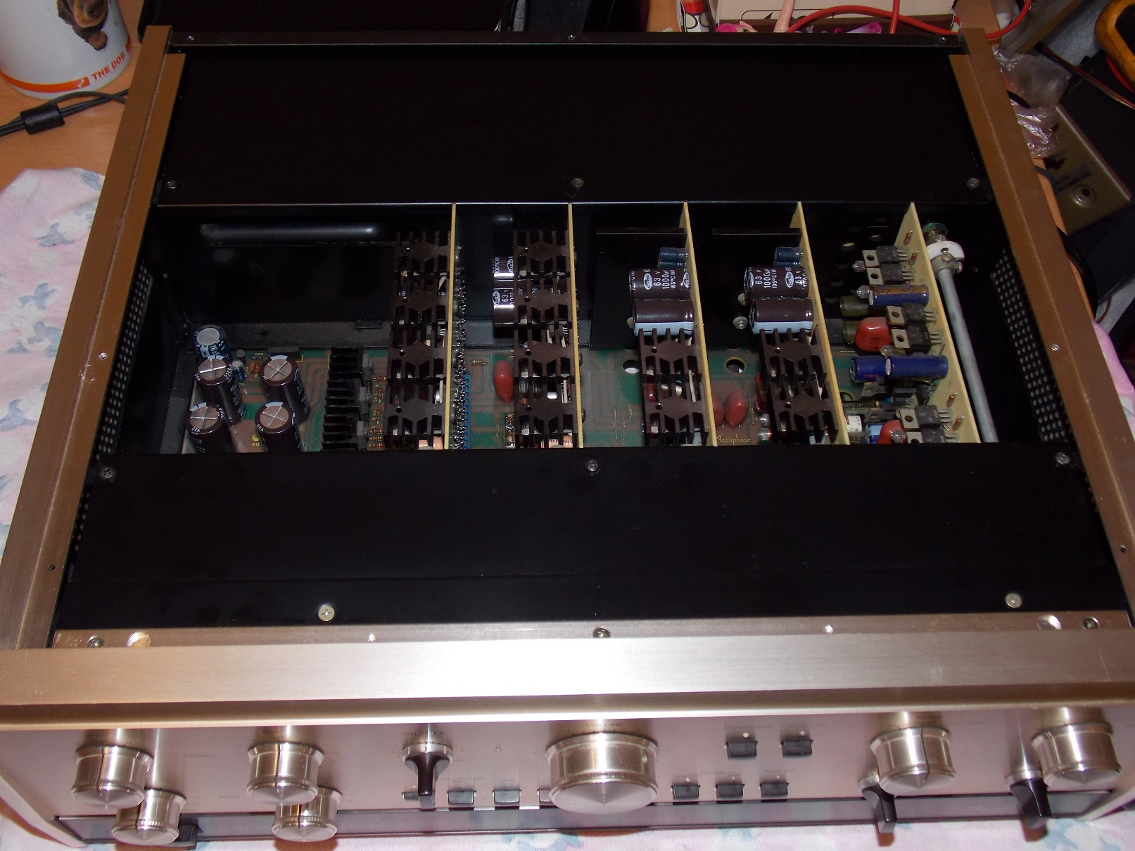

    Accuphase C-200X
    Конструкция преда довольна странная - он разделен на три секции: входная часть, хоть и отделена от сетевого транса, но оказалась рядом с частью БП, в середине - стабы и основная аудио часть, впереди - все управление. Комплектация в целом под стать оконечнику, но потенциометры РГ и баланса попроще, чем в регуляторах чувствительности УМ. Темброблок имеет все дискретные регуляторы.
ID:	257429 Нажмите на изображение для увеличения.
ID:	257430 Нажмите на изображение для увеличения.
ID:	257427 Нажмите на изображение для увеличения.
ID:	257426 Нажмите на изображение для увеличения.
ID:	257428 Нажмите на изображение для увеличения.
    Компоновка удобная для ремонта, тем более, что платы средней части легко вынимаются. Оснащение преда стандартное, за исключением того, что тонкомпенсация двухуровневая и выход на наушники имеет дополнительный усилитель, который можно включать или выключать прямо в процессе прослушивания - сигнал идет либо с выходных каскадов преда, либо с усилителя. В режиме включенного телефонного усилителя наушники звучат лучше - немного, но заметно, увеличивается музыкальное разрешение. Мои AKG K301 высокоОмные, а с низкоОмными разница в лучшую сторону будет больше, скорее всего.
    Service manual есть для модели С-200, но без буквы Х (во вложении).

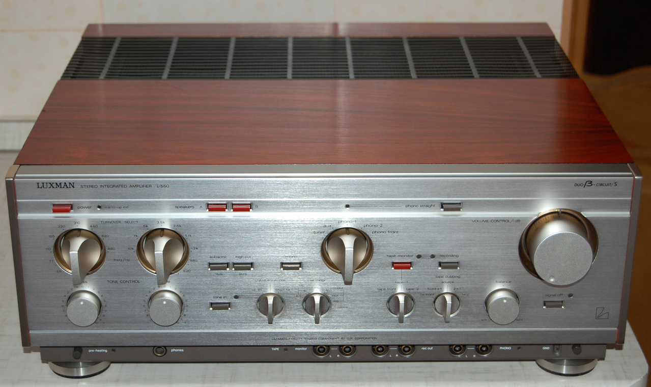

ID:	260516 Вроде как Лакса 550го не обсуждали...так вот: интегральник Luxman L550 82 года рождения был у меня на руках, скажу пару добрых слов про него, 250 тыс японских рублей стоил на момент выпуска, красивый мощный и тяжелый усилитель в деревянном кабинете с первого взгляда внушающий солидность всем своим видом, почти 22кг живого веса, но 2х50вт живого звука в классе А! Сразу оговорюсь, что он мне понравился с первого знакомства, его пред довольно наворочен и имеет массу нужных и не очень функций и регулировок, что для меня например интереса не представляет....приятное впечатление оставили массивные и очень удобные переключатели передней панели, особенно пользование ими. Задняя панель в принципе стандартна, имеет достаточное количество входов-выходов и солидные разъемы АС (два комплекта)... есть да же сенсорный индикатор фазы сети ))) прикольная вещь. Внутри приличных размеров транс в экране 310вт, два больших конденсатора в питании, платы преда привязаны к передней панели и доступ к ним не очень удобный, драйверные платы сверху вертикально на разъемах, доступ нормальный к основным регулировкам, хотя крутить ничего не пришлось, все было в соответствии с мануалом. Радиатор большой с трубкой по центру, греется люто, но класс А, тут все как надо. Что насторожило, так это масса довольно длинных экранированных проводов от задней панели к передней, хотя с фоном все в порядке. О звуке​: как уже отметил звук мне понравился, сочный, объемный, не утомительный. Широкая сцена и вполне достаточная мощность, правда акустика высокочувствительная, на повышенной громкости ведет себя достойно, не валит все в кучу, малые составы и джаз в целом - на пять, хорошо сделанный добротный винтажный аппарат. Все это конечно об оконечнике, пред как у большинства усей той эпохи, рядовой середнячек, а по большому счету лишнее звено (IMHO)... встроенный корректор так же ни чем не зацепил, в прямом сравнении с ламповым... просто опция. Опять же только мое мнение, а в общем весьма достойный представитель своего класса, можно смело рекомендовать, думаю он многим придется по "ушам")) Нажмите на изображение для увеличения.
    Если бы даже обсуждали - несколько мнений об одном аппарате всегда только приветствуется
    Спасибо за обзор! Разместил ссылку на него в 1 пост. Один просьб: Хотелось бы видеть полное наименование модели в шапке обзора (Luxman L-550?) и, если есть, прилепить сервис мануал. Если нет СМ, то хотя бы пользовательскую инструкцию или список параметров.

    Внутри для сегодняшнего времени вполне роскошное исполнение

    Радиатор хороший кусок алюминиевого профиля , транзисторы ВК тоже вполне приличные в металлических корпусах. Регулятор громкости с трещоткой итд.
    Трансформатор питания мультивольтажный и внутри корпуса есть переключение на сетевое напряжение от 100 до 240 в !
    Конденсаторы в БП пара 6800мкФ .
    Есть даже реле зашиты АС от постоянки при аварии что весьма приятно для такой бюджетной конструкции и плавкие предохранители на платах УНЧ .
    Транзисторы ВК 2SD188A/2SB545A сейчас наверное не найти поэтому посоветую транзисторы ВК если сгорели менять на пары 2N5883,84/2N5885,86
    Ток покоя по штату около 20 мА на тр , но можно увеличить до 50мА но не более.
    Конструкция не предусматривает наличие предусилителя и вообще каких либо входных и нормирующих усилителей до самого УНЧ и все завязано на чистую механику переключения что тоже приятно.
    По профилактике все регуляторы были промыты химией и смазаны также были заменены пара мелких электролитов порядка 1мкФ и в остальном все. На удивление всем остальным электролитам замена пока не требовалась.
