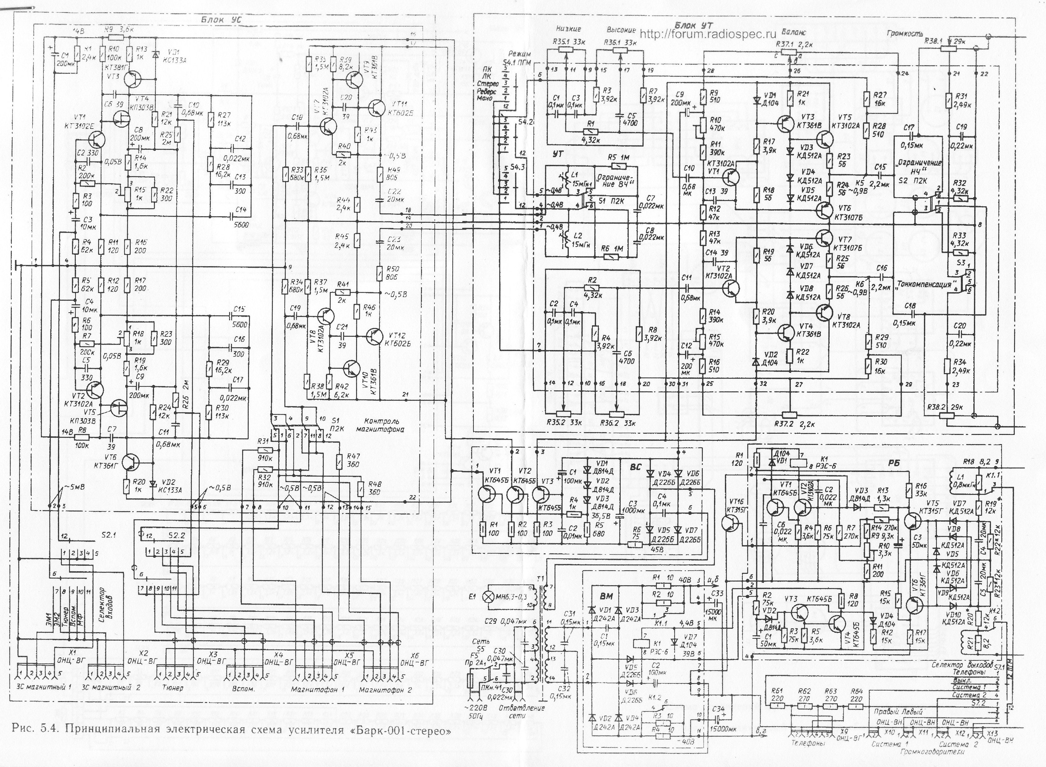

    Держите схему - https://yadi.sk/i/wWL1sWDhgLRkA
    ---------- Сообщение добавлено 03.20 ---------- Предыдущее сообщение было 03.12 ----------
    Судя по фото, Вы меняли транзисторы? Родные должны быть - DAT1018N & DAT1018P.
    опа! а я и не знал даже об этом!сам ничего не менял ... как приобрел, так и трудится ....
    ---------- Сообщение добавлено 21.32 ---------- Предыдущее сообщение было 21.29 ----------
    и про двойное моно, опровержение так же, впервые здесь узнал ... на других форумах уверенно об этом заявляли ...

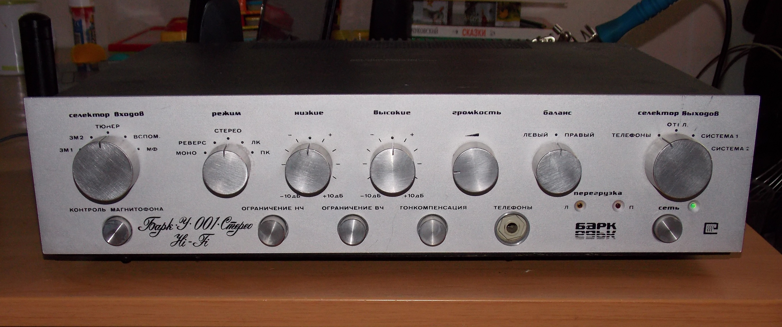

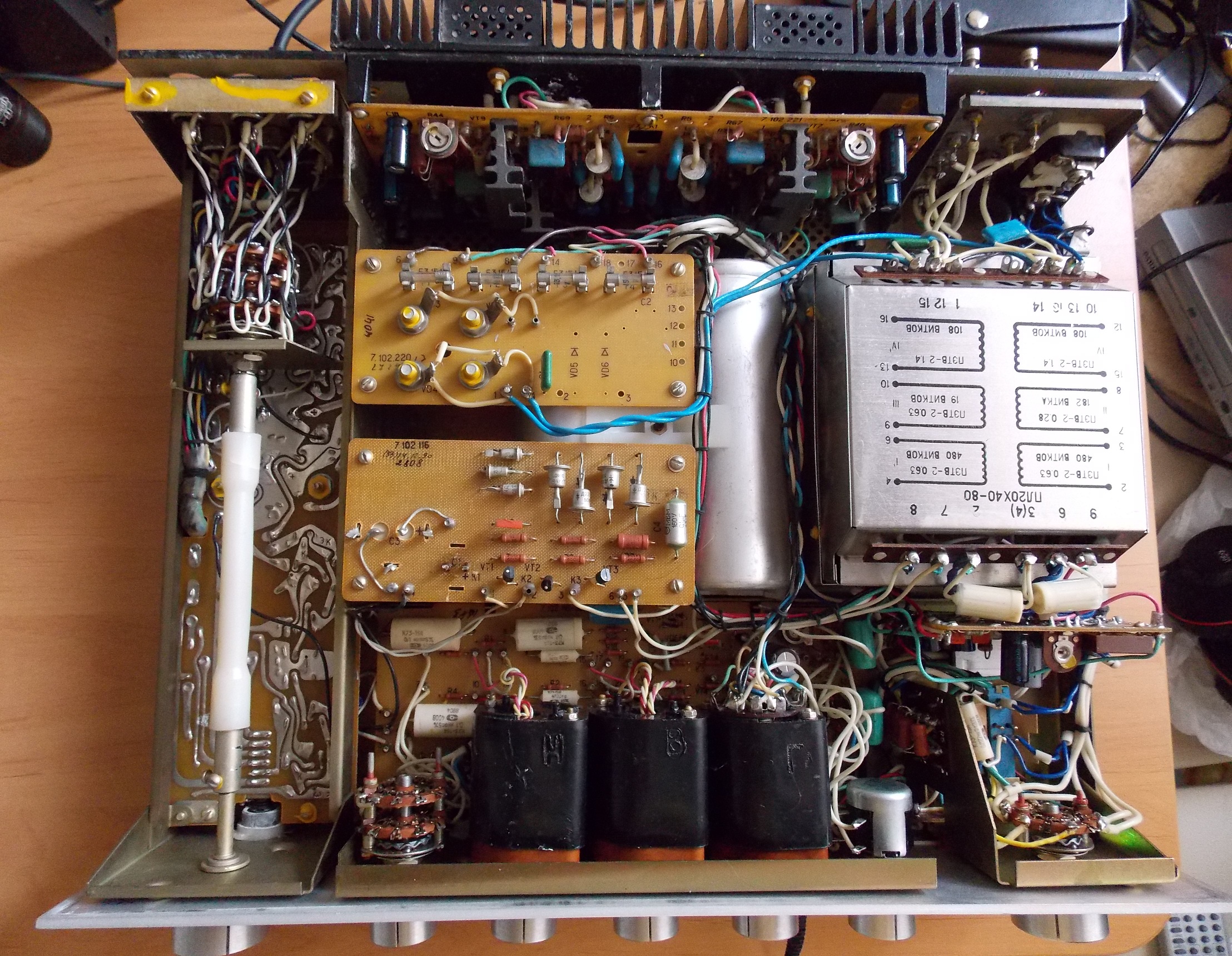

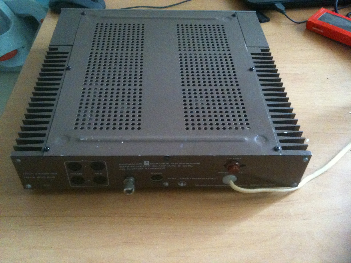

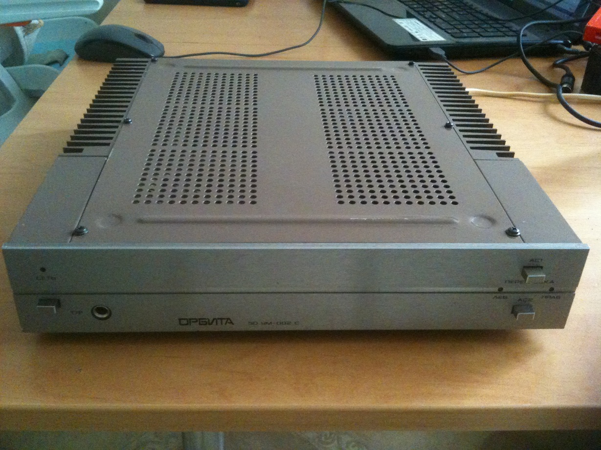

    Усилитель Барк У-001 (год выпуска 1991)

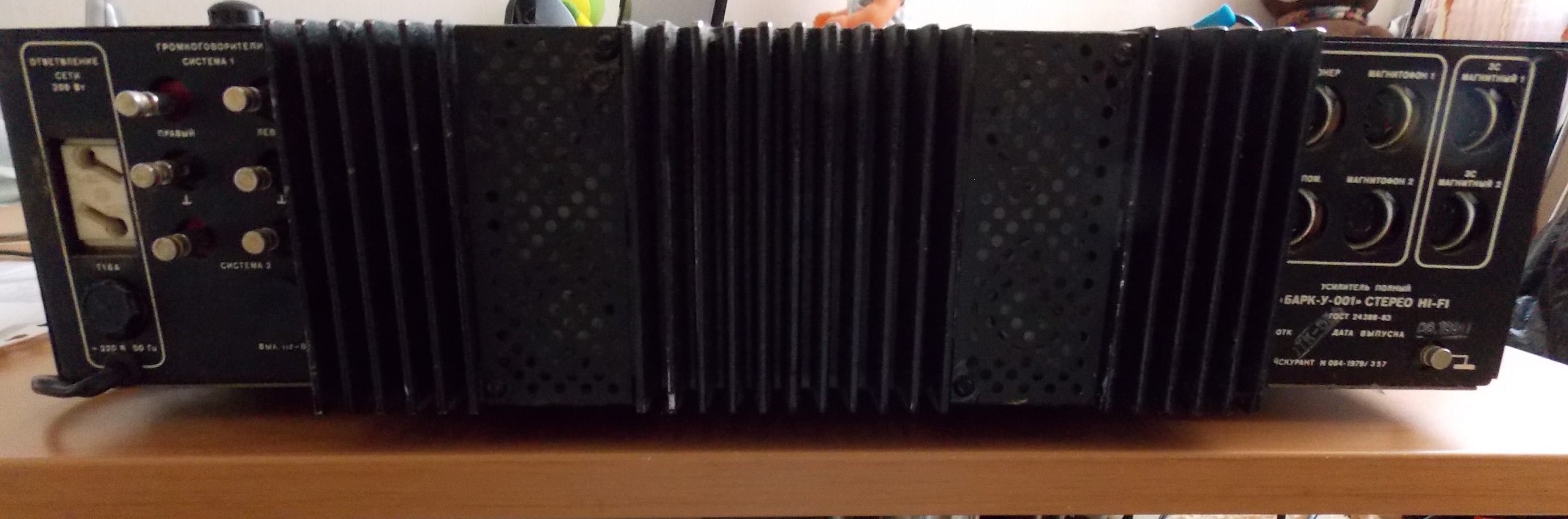

    Барки мне еще не попадались, а Бриги производства конца 70-х - начала 80-х, с дискретным УН и квази комплиментарным выхлопом на КТ808, оставили очень хорошее впечатление, но это было уже давно - лет 10 назад.
    Этот экземпляр с одной парой КТ818 + КТ819 на выходе и с ОУ в УН (схема во вложении с квази комплиментарным выходным каскадом на КТ808). Все остальное по виду очень напоминает то, что я видел, открывая крышку у Бриг 001. Про отечественные УМ, выпущенные в начале 90-х, отзывы плохие, в основном. Посмотрим, что тут наваяли.
    Усилитель практически в первозданном виде, абсолютно рабочий, были поменяны только мелкие емкости, типа К-50-16. Большие банки по 15000 мкФ живее всех живых. Вскрытие показало, что этот усилитель еще застал приемку СССР и никаких явных косяков при комплектации и сборке допущено не было, судя по всему. В принципе, выглядит все очень даже прилично, как и в старых Бригах.
ID:	238052 Нажмите на изображение для увеличения.
    В Интернете очень много информации о всевозможных улучшениях и модернизации Бригов и Барков. Почитав некоторые из них, я понял, что существует множество модификаций сабжей, у которых есть отличия как в схемотехнике, так и в комплектации, и что единого рецепта быть не может. Ради прикола попытался в этом УМ найти детали, номиналы которых, "просто обязательно" нужно было существенно изменить, согласно одному из "опусов", но в данном аппарате их вообще нет Указанных деталей нет, но есть другие, под этими же обозначениями (я нашел схемы разных лет, там и нумерация отличается). Представляю, что может неопытный владелец накуролесить по указанным методикам, если у него не совпадают обозначения на схеме с авторами методик.
    У меня никаких задач апгрейда путем "исправления заводских косяков" и "косяков разработчиков" не стояло - человек хочет иметь аппарат как можно ближе к оригиналу.

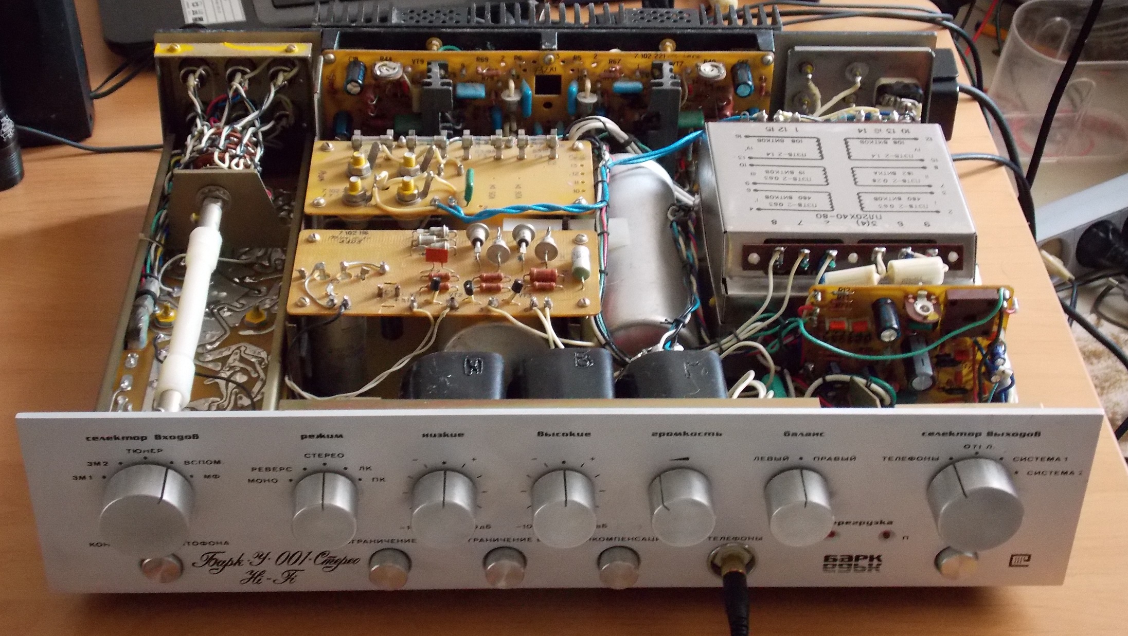

    Конструкция УМ прочная, достаточно продуманная, но не очень удобная для ремонта и обслуживания - днище не является независимой крышкой, к нему все и привинчено. Разъемов на платах нет, все соединения на пайках, но пайка очень хорошая, ни одной трещины не обнаружено. Припой очень светлый, с малым содержанием свинца, видимо. Дискретные регуляторы громкости, тембров и галетники коммутации поработают еще лет 30.
    Большой экранированный сетевой транс, такой же, как в Бриг 001. Энерговооруженность БП для УМ 50 Вт\8 Ом вполне достаточная и как минимум вдвое превышает то, что мы видим в буржуйском винтаже бюджетного сегмента - емкости силового питания 2х15000 мкФ. РГ расположен после преда, на выходе буферного усилителя, что встречается только в продвинутых импортных УМ. Есть на задней панели DIN-заглушка, которая соединяет пред и оконечник - при ее удалении УМ можно использовать и как пред и как оконечник.
    Все входные разъемы стандарта DIN, терминалы для АС хотя и винтовые, но толстый провод в них не зажать. Терминалов 6 штук для подключения 2-х пар АС, то есть, если подключать 8 проводов, то в минусовые клеммы УМ нужно будет запихать по два провода

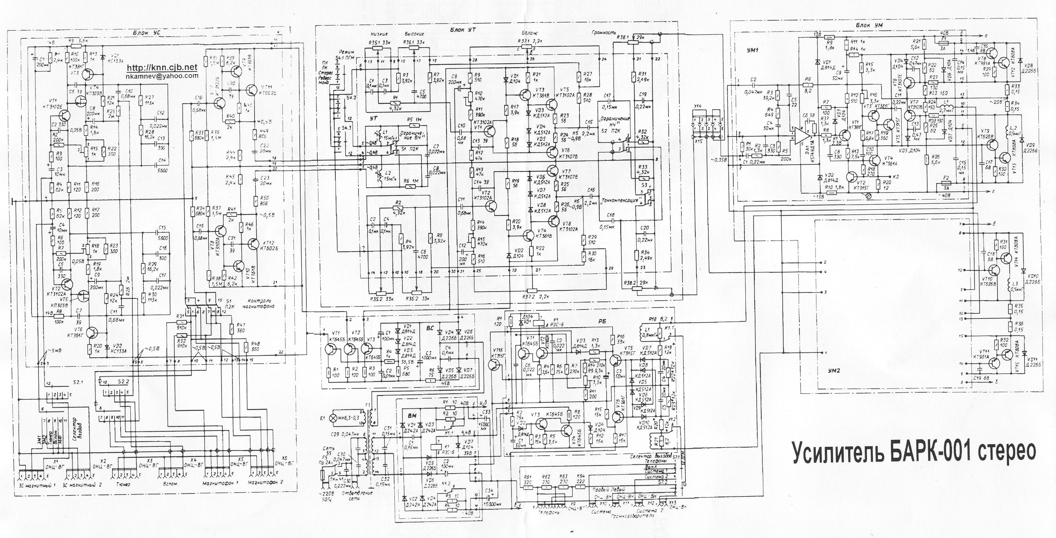

ID:	238045   Нажмите на изображение для увеличения.

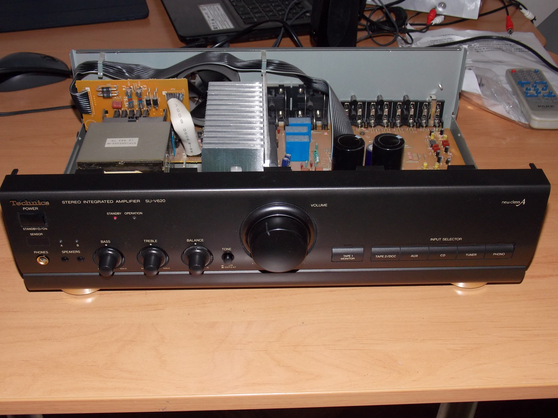

    Technics SU-V620

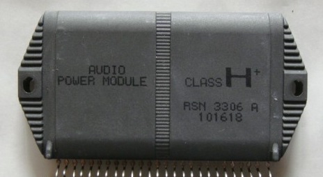

    Аппарат выпуска 1995 года, попался мне "новый в коробке" - муха не сидела Довольно простенький усилитель с модулем H класса RSN3306A на выходе.

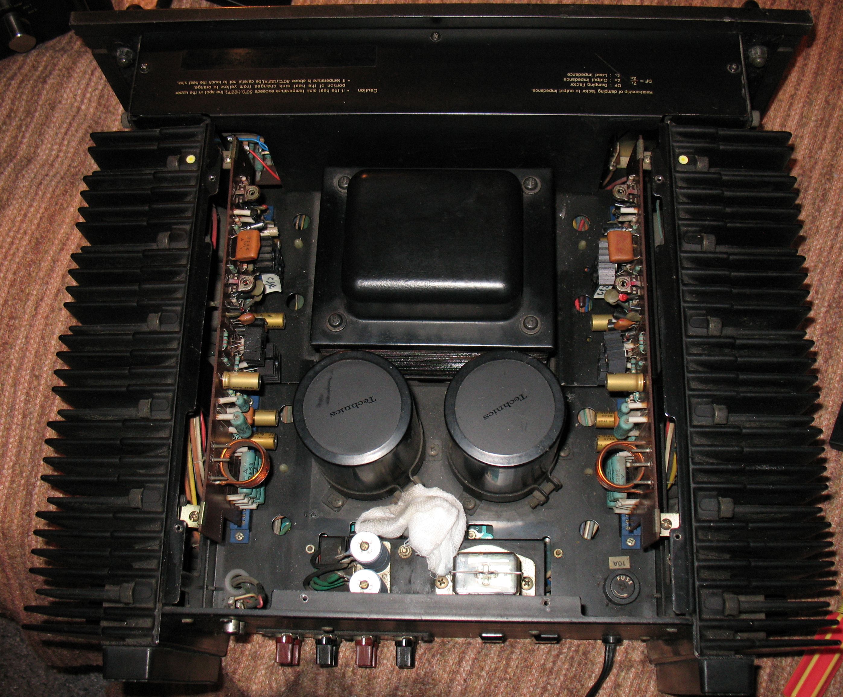

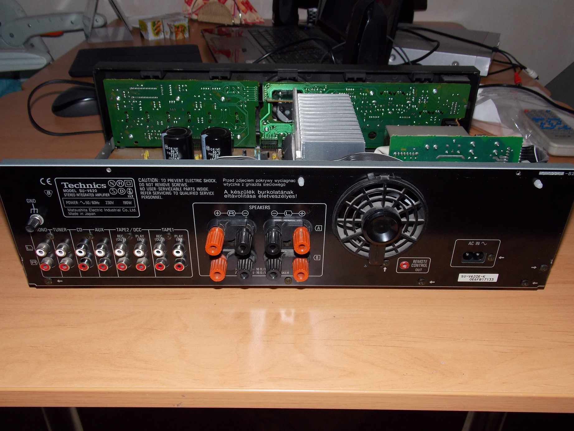

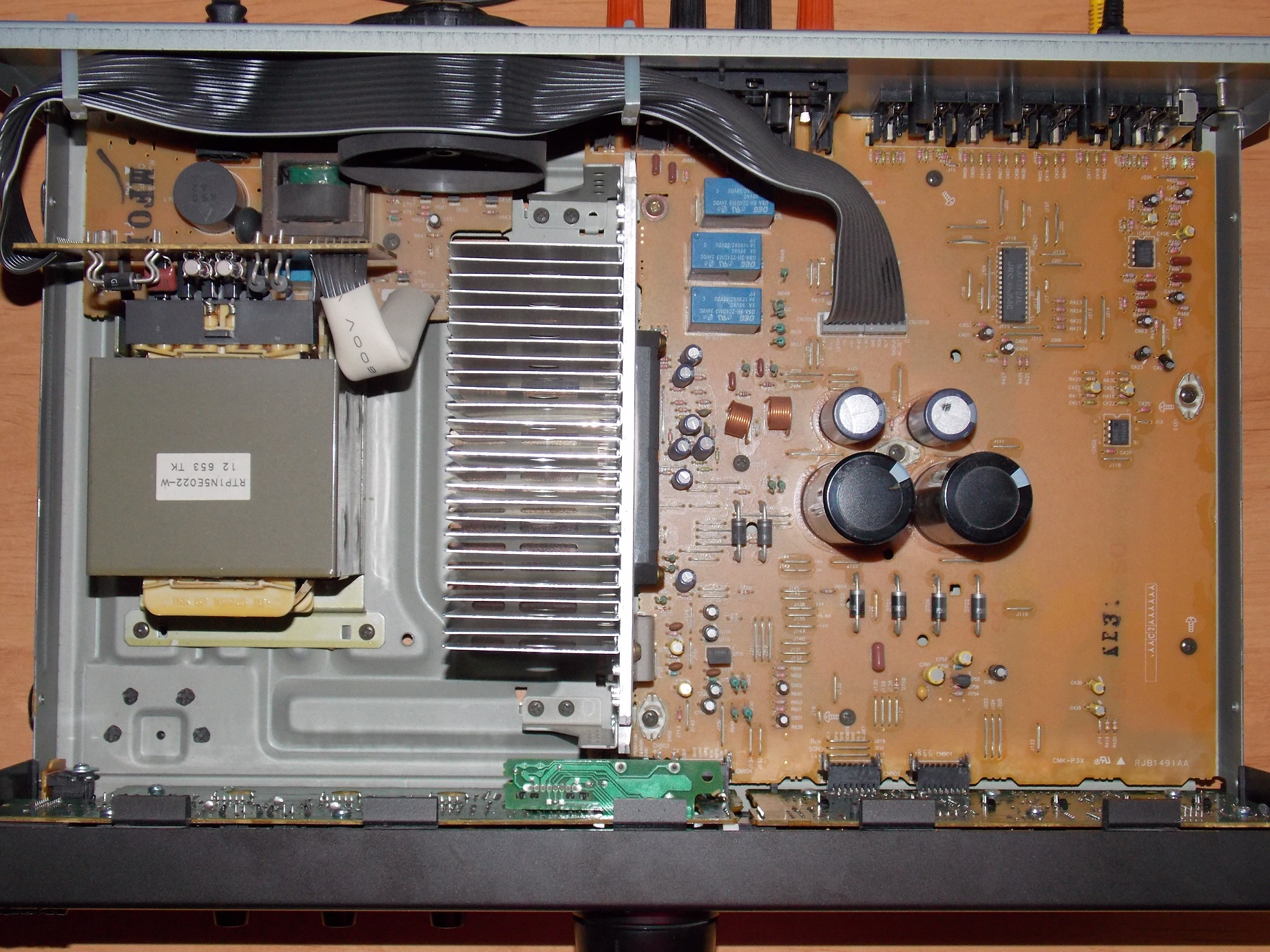

    New Class A уже давно известен: ток покоя почти нулевой, но использована хитрая коррекция коммутационных искажений. Коммутация входов электронная, РГ выполнен на моторизованном потенциометре. Компоновка внутри корпуса почти правильная - аудио часть отделена радиатором от БП, но РГ на передней панели, к которому тянутся дорожки через всю основную плату, а плата управления тембрами находится также на передней панели, да еще на стороне БП, напротив сетевого трансформатора. Транс, кстати, достаточно приличный, учитывая заявленную выходную мощность УМ, но емкости фильтра питания выходной микросхемы всего 2х7500 мкФ\75В и 2х3300 мкФ\50 В. Сервис мануал со всеми параметрами есть во вложении к посту.
    УМ оснащен опционным ММ корректором для винила, на одном двухканальном ОУ, с коррекцией RIAA в ОООС. Клемма земли для соединения с проигрывателем просто ввернута в стальную заднюю крышку - это не земля, так, фикция. Есть возможность коммутации двух магнитофонов.
    Терминалы АС винтовые, на провод небольшого сечения и не подразумевают подключение разъемов типа банан. Вентилятор охлаждения включается либо при повышении температуры радиатора, либо при выкручивании РГ, даже при еще холодном радиаторе.

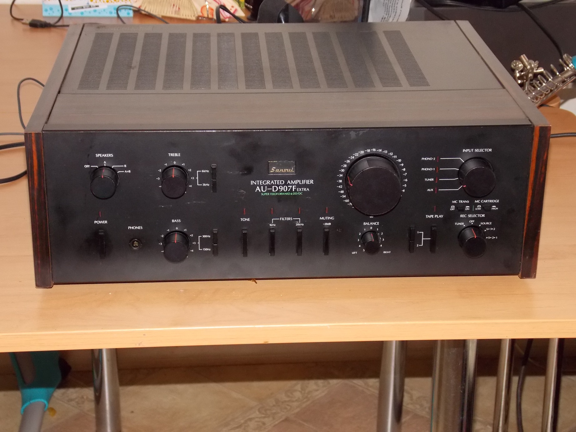

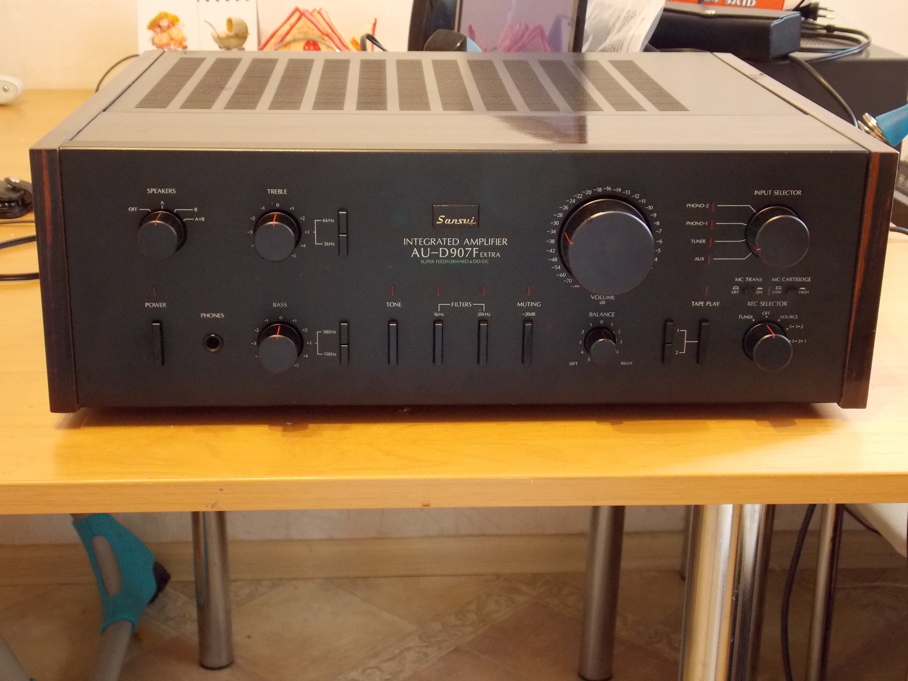

    Sansui AU D-907F Extra

    Чистый японец с питанием 100 В, 1981 год выпуска. Еще один представитель из этой серии. Причем, если обычный D-907 и D-907 Limited имеют небольшие отличия друг от друга, то 907F Extra - это практически другой усилитель. Отличаются и схемотехника, и комплектация, и конструктив. В этом УМ вместо двух пар оконечных транзисторов в корпусе ТО-3, установлено по одной паре Санкенов 2SA1216+2SC2922, совсем другая система охлаждения - выносной радиатор с ребрами на алюминиевой трубке. Обычно, такие радиаторы бывают медные, полностью алюминиевую конструкцию вижу впервые. Конструкция такая же основательная и тяжелая, как и у собратьев. Шасси и задняя панель покрыты медью, как у D-907 Limited. Однако уже не первый раз вижу, что у таких омедненных шасси возникают проблемы с коррозией, и это видно на фото. Слой меди очень тонкий и легко съедается.

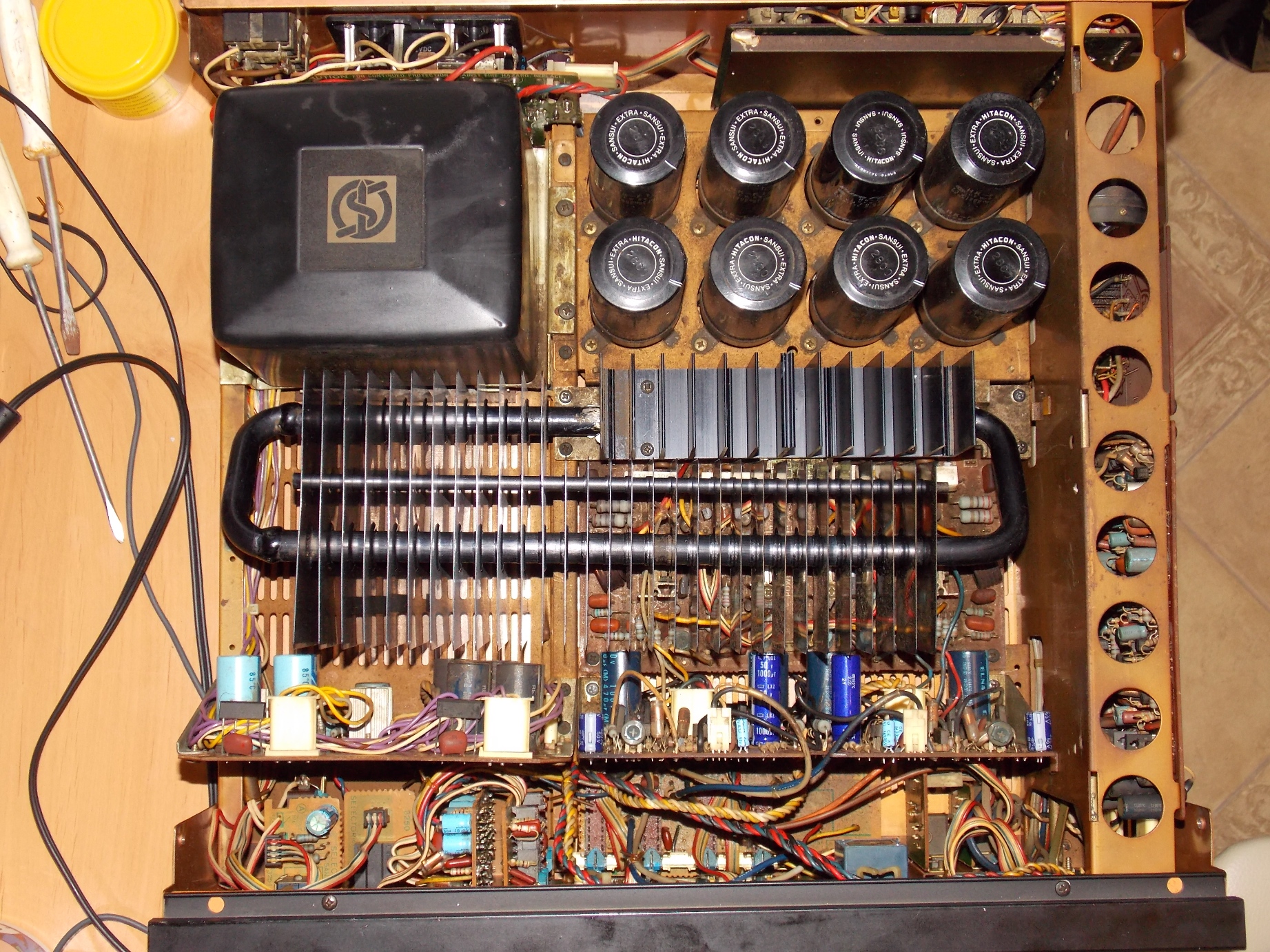

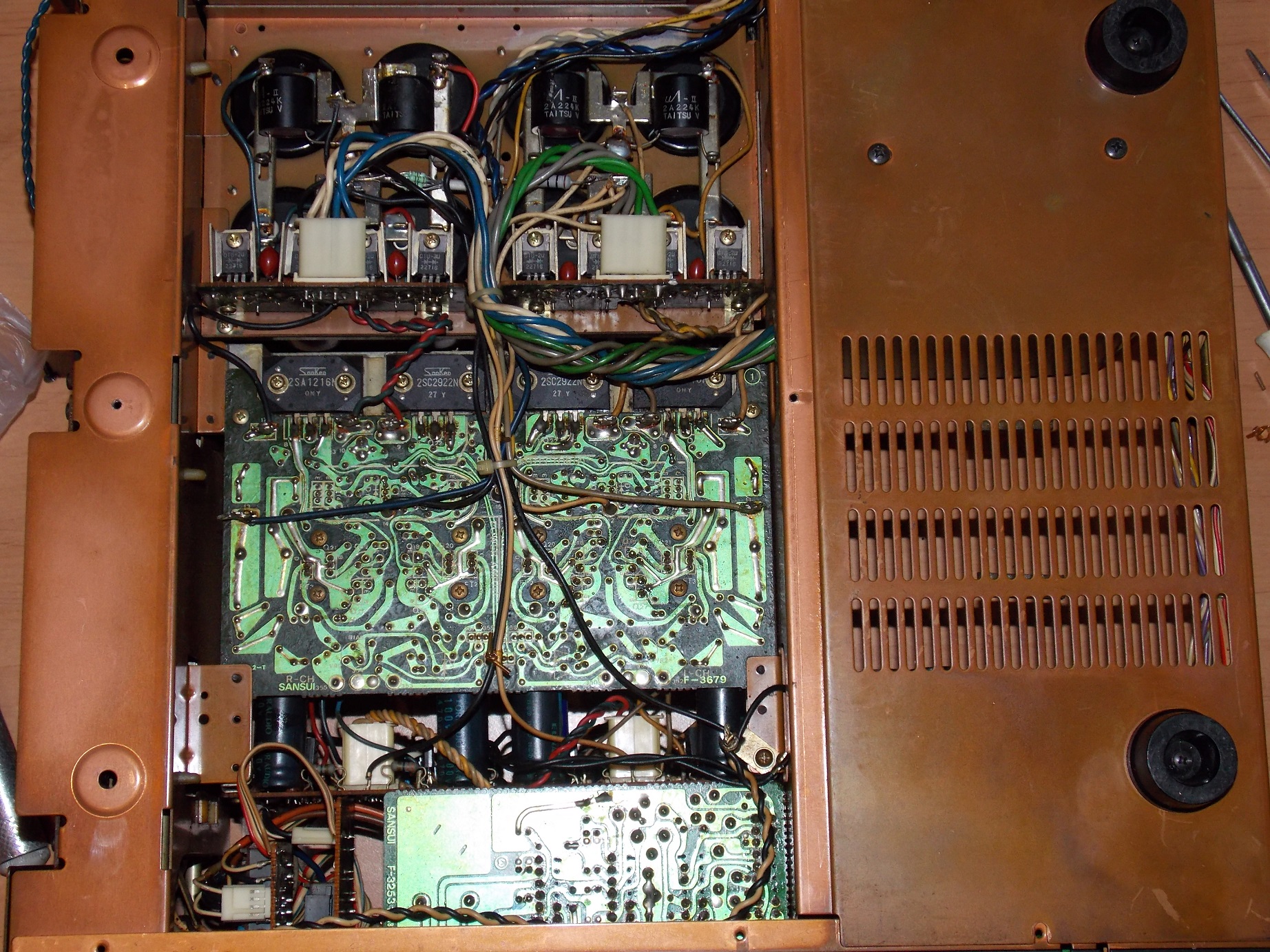

    Селекторы входов и записи расположены у входных разъемов и к ним идут длинные металлические оси от соответствующих ручек передней панели. Корректор для винила максимально удален от сетевого трансформатора и дополнительно экранирован, вместо МС усилителя, использованы МС трансформаторы в экранированном корпусе (фото чуть ниже - черный цилиндрический корпус). Отличается от других 907-х и блок питания - трансформатор тут один и помощнее, а все напряжения, кроме питания оконечного каскада, стабилизированы. Питание драйверного каскада очень высокое - почти +\- 90 В. Схемы к этому аппарату нет (я не смог найти), а отличия от схем других аппаратов 907-й серии, представленных в этой ветке, очень существенные - даже ориентироваться по их сервис мануалам нельзя.
ID:	240512 Нажмите на изображение для увеличения.
    Емкости фильтра питания выглядят очень внушительно, но эти 8 шт. всего лишь по 4700 мкФ\71 В, что для этого усилителя совсем немного.
    В данном аппарате нет выхода предварительного УМ и входа оконечника - его можно использовать только как полный усилитель.

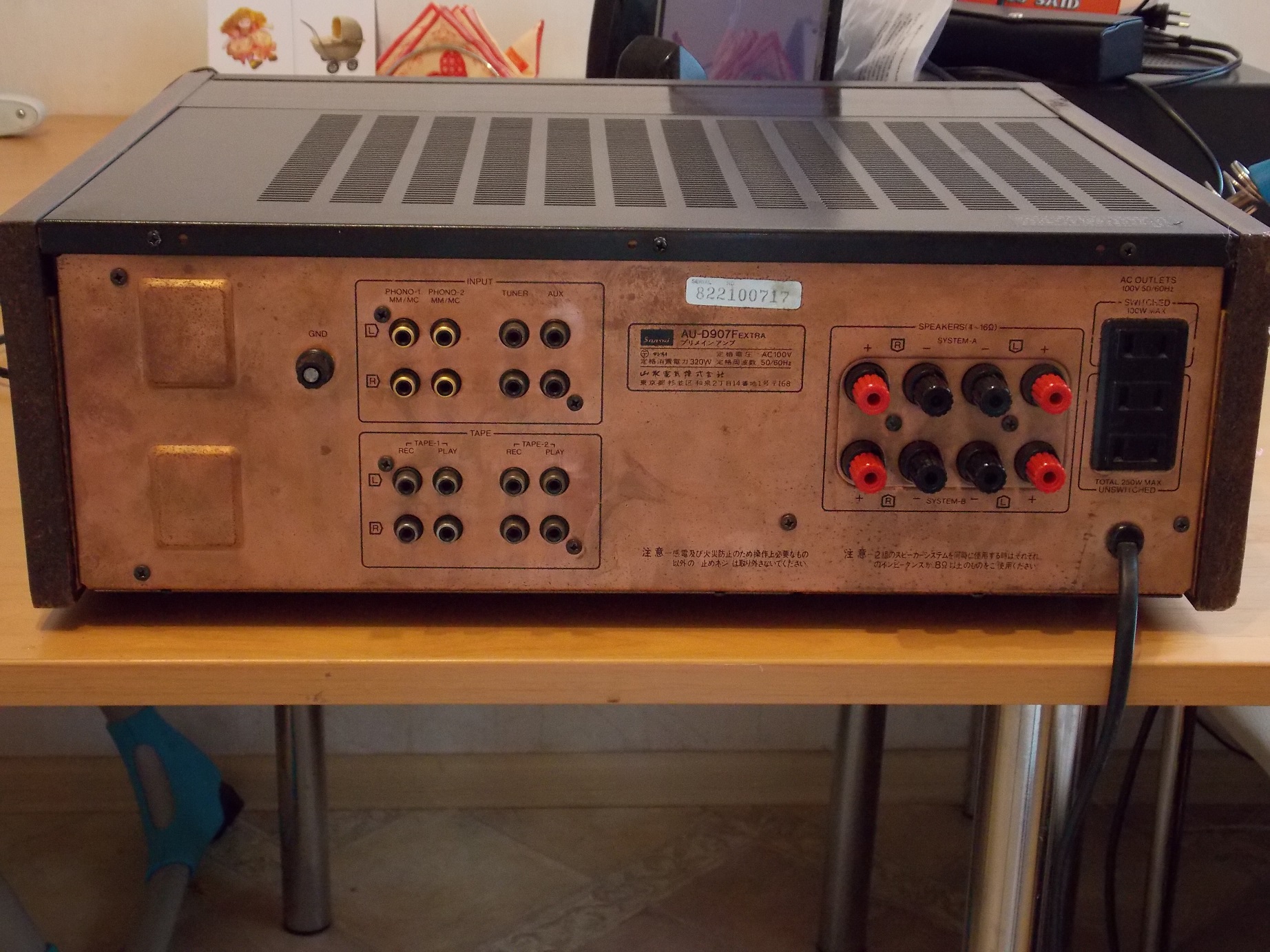

    Усилитель имеет два линейных входа, два входа с позолоченными RCA для ММ\МС картриджей и может коммутировать два магнитофона, входы для которых, можно использовать как дополнительные линейные. Терминалы для АС винтовые, на провод небольшого сечения и без возможности использовать разъемы типа "банан".
    Еще, следует отметить, что УМ не очень удобен в ремонте. Практически все платы снимаются полностью только после отпаивания нескольких проводов, наряду с отключением разъемов.
    Прослушивание
    Несмотря на серьезные отличия в схеме и конструкции, D-907F Extra мне сильно напомнил по звуку D-907 Limited. Звучание объемное, есть сцена, присутствует эмоциональная подача, может даже более сильная, чем у D-907 Limited, но также резковата (на мой слух) высокая середина на духовых и на женском вокале, что хотя и не портит общего впечатления, но, практически, переводит звучание этого аппарата в разряд "на любителя". Музыкальное разрешение достаточно высокое, УМ вполне отчетливо локализует источники звука, что удавалось D-907 Limited только в режиме чистого оконечника.
    RIAA корректор очень хороший, звучание с МС головой лучше, как мне показалось, чем у других моделей линейки, у которых МС усилители на транзисторах. Встроенный в усилитель корректор вполне можно считать отдельным компонентом аудиосистемы.
    С увеличением громкости особой деградации звучания не происходит - БП вполне достаточной мощности для работы на нагрузку 8 Ом. На нагрузку 4 Ом эта версия УМ тоже не нормировалась по параметрам, судя по всему. Выходные транзисторы с максимальной рассеиваемой мощностью 200 Вт, одна пара, а напряжение питания высокое, поэтому подключать АС 4 Ом к этому Сансую лучше не следует, если есть привычка слушать громко.

    Weight……………………..21.4 kg http://audio-database.com/SANSUI/amp/au-d907-e.html
    Вес говорит сам за себя!! Очень тяжелый, ибо внутри все сделано в духе милитари чуть ли не из чугуна. И так что мы имеем за свои кровные денежки? А деньжонок он стоил не малых в те года , за 800$ в США . и 480
    фунтов стерлингов в Великобритании ! Это был прорыв в мире качественного звука и достигнуто статуса «Рекомендовано» рейтинга в Hi-Fi Choice ! Это прежде всего достаточно продуманную конструкцию с хорошими комплектующими ,с двумя питающими трансформаторами. Один большой тор в экране питает только транзисторы выходных каскадов ,кстати в металле ТО3 корпусе стоящих на огромных фрезерованных радиаторах .Второй Ш образный питает каскады УН и драйверы а также остальную схему интегральника. Также видим 4 заказных сдвоенных огромных конденсаторов силового питания с надписью Sansui аж по 22000 мФ .
    Очень приличный регулятор громкости ALPS( похож на RK50 ) итд .Интегральник имеет очень разветвленную коммутацию и темброблок с переключаемыми частот коррекции на ВЧ (3 и 6 кГц )НЧ (300 и 150 Гц) cубсоник фильтр ,обход темброблока ,предварительных каскадов для подачи сигнала на УНЧ с выбором закрытого входа с конденсатором и открытого входа ,без разделительного конденсатора . То есть может использоваться с любым предварительным усилителем. Также на борту имеется очень приличный фонокорректор с огромной перегрузочной способностью ,не хуже тех же что стоят на флагманских Yamaha . Может работать с ММ и МС головками ,для ММ два входа на разные R входное 47 кОм и 51 кОм. .
    Общие болезни его все те же что и в аналогичных винтажных интегральников. Это окислившиеся переключатели и селекторы ,полудохлые межкаскадные электролиты и окислившиеся подстроечники из за которых плавают режимы по ПТ в схеме и приводящие к срабатыванию защиты и полной или частичной неработоспособности девайса.
    Селектор для профилактике рекомендую выпаять и отмочить или нашатыркой или контактолом. Далее проверить клепки площадок контактов . Могут болтаться . Далее все промыть спиртом и смазать или вазелином ,ЦИАТИМом или другим долгоживущим маслом во избежания окисления.
    Ну электролиты под замену ,это и понятно. На что менять ,на что у хозяина хватит денежек и главное ума. Можно вполне ограничится разумной достаточностью. Подстоечники рекомендую все же менять на хороший бренд. Да кстати клеммы подключения акустики могут быть разными . У более ранних экземплярах они пружинные. В последствии ставили винтовые .
    Далее проверить ток покоя по сервис мануалу что есть у нас в файловом архиве. Можно кстати чуток прибавить, но без фанатизма.
    В итоге после профилактике мы имеем мощный звук с хорошими басами ,чуть темноватый по тональному балансу с великолепной серединкой не утомляющей . ВЧ не кристальные но достаточные без цыканья и других неприятных артефактов. Есть" воздух " , достаточно всеяден по жанрам ,с великолепным если настроить корректор по мануалу звуком на виниле.
    Более подробно по ремонту можно узнать на этом сайте http://amp8.com/sansui/907/907.htm
    Внимание информация ремонтникам. Возможно что вы при ремонте обратие внимание на "плавающий нуль" в одном из каналов или в обеих , нулевой потенциал хаотично уплывает со временем до +/-100mV . Это говорит о том что во входной сборке 2SK129 "течет" один из транзисторов . Это лечится только полной заменой оной сборки на , а теперь внимание , на нее нет даташита тем не менее она хорошо меняется на 2sk389 . Правда последняя тоже довольно редкая . Поэтому можно заменить на пару N канальных полевиков например на 2SK369 или других с параметрами напряжение отсечки около 2 V, током стока около 10 mA .
    Если выгорели выходные транзисторы то это повод крепко подумать над заменой. Родные довольно высоко частотные с высокой граничной частотой порядка 15-20 мГц уже не выпускаются поэтому реально можно менять только на пару от Мотороллы это MJ15024G & MJ15025G но они по сравнению с родными довольно "медленные " с граничной частотой всего под 4 мГц в этой схеме к сожалению не совсем айс. Поэтому не удивляйтесь если вам не понравится звучание , скорректировать усилитель под них скорее всего не выйдет. Если выгорели и драйверные транзисторы то несмотря на рекомендацию по иностранных инет ресурсов про пары 2SA968-2SC2238 меняем гарантировано на пары от Тошибы 2SC4793 -2SA1837 или 2SA1930-2SC5171. Так как указанные пары имеют пластиковый корпус без металлического фланца через который в усилителе контачит вывод коллектора то вам придется извернутся и впаять лепесток для контакта болта с выводом коллектора.
    Также настоятельно рекомендую повыкусывать и повыпаивать в усилителе все оранжевые конденсаторы в питании и шунтах межкаскадных электролитов. Это окукленный лавсан ! В шунтах электролитов питания настоятельно рекомендую заменить его на проверенную RIFA426 . Этим вы уберете довольно назойливую "ядовитую" окраску звучания которая присутствует в звуке .

    Орбита-002С

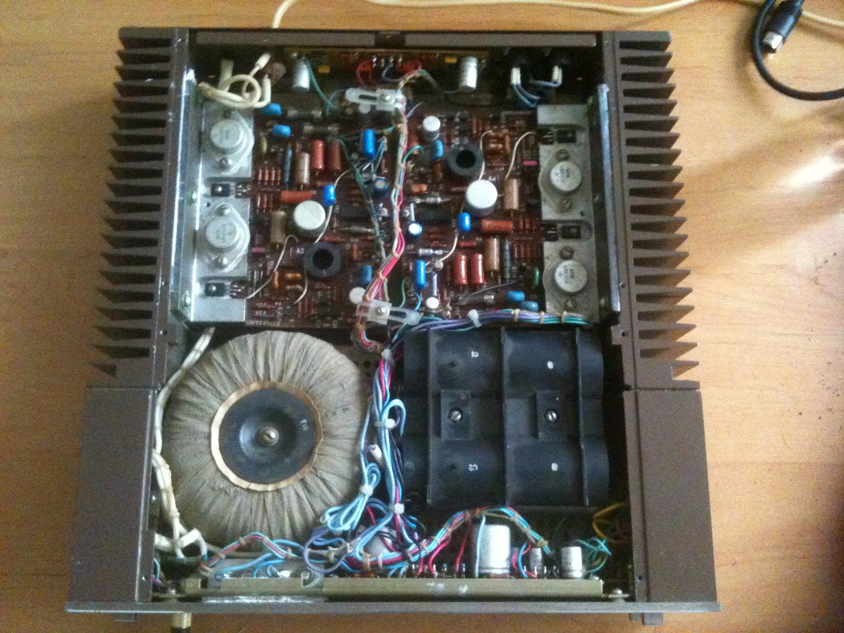

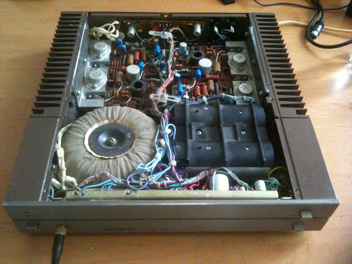

    Еще один представитель УМ отечественного производства - оконечник 50 Вт\4 Ом на канал Орбита-002С. Схема и инструкция по эксплуатации, со всеми параметрами, находится во вложении.
    Аппарат попал ко мне в первозданном виде, со всеми родными деталями и электролитами в том числе. Выходной каскад квази комплиментарный, на транзисторах КТ808АМ. Фильтр питания содержит две емкости по 10000 мкФ\50 В. Емкости живые, хотя все они типа К-50-16. По компоновке не все гладко, конечно, но длина сигнальных проводов получается все равно небольшой, так как мал сам корпус. Питание УМ +\- 30 В, мощность сетевого трансформатора вполне соответствует заявленной выходной.
    Входные и выходные разъемы стандарта DIN, поэтому для подключения в систему пришлось использовать нештатный межблочный кабель и переходники для кабеля на АС.
ID:	241841 Нажмите на изображение для увеличения.
ID:	241840 Нажмите на изображение для увеличения.
    Прослушивание
    В очередной раз убедился, что советская аудиотехника высшей группы сложности частенько может составлять достойную конкуренцию буржуйским аппаратам. Конечно, речь идет о достаточно бюджетных импортных усилителях, не из топового звена. Орбита сразу построила сцену и обеспечила вполне приличный уровень локализации источников звука в пространстве, чего многие буржуи просто не могут. Музыкальное разрешение на среднем уровне, окраса нет, АЧХ ровная, немного облегчен самый низ.
    На высокой громкости начинает заваливать края диапазона, но для такого малыша это простительно Ватт до 10 на канал проблем с энергетикой нет никаких. Эмоциональная подача присутствует, но не шибко глубокая.
    Вывод
    Неплохо звучащий аппарат с хорошими возможностями для апгрейда.

    Орбита-002С
    Был у меня такой на ремонте, не проверяя заменил все электролиты, кроме двух по 10000 мкф, сразу заработал.
    А вообще, схема у него слизана с Квод-405. Монтаж- ужас ! А корпус мне очень понравился. ( Нужно было допалить и забрать себе ).

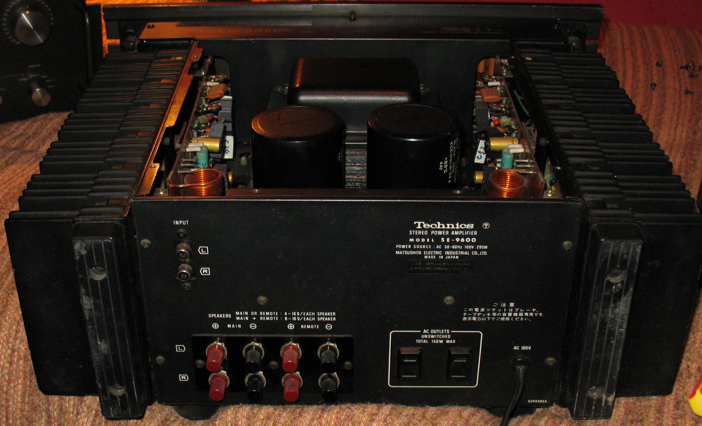

    Заметил тут в соседней ветке нездоровые воздыхания по поводу мощника Technics SE-9600.
    Т.к. коротенько имел с ним дело, поделюсь личным опытом.
    Итак, аппарат большой, чёрный, почти красивый
    На хайфайэнджин за аппаратом числятся следующие параметры:
    Power output: 110 watts per channel into 8Ω (stereo)
    Frequency response: 5Hz to 150kHz
    Total harmonic distortion: 0.08%
    Damping factor: 100
    Input sensitivity: 1V
    Signal to noise ratio: 110dB
    Speaker load impedance: 4Ω to 16Ω
    Dimensions: 450 x 193 x 426mm
    Weight: 23.6kg
    Year: 1974
    А в брошюрке указано, что моща достигает 165 ватт на 4 ома. Кисловато, для таких размеров и веса.
    Так же на некоторых сайтах встречал мнение, что мощник этот якобы УПТ.
    По факту имеем - большой красивый трансформатор, в питании две банки по 10 тыс.мкф * 80в производства матсушита (маловато, честно говоря):
    Терминалы винтовые, но не очень удобные:
    Радиаторы большие, видимо таки целились в проф сектор, и усилитель держит долговременно приличную нагрузку без перегрева.
    Однако если глянуть схему (прикладывать не буду, гуглится на раз) видно, что никаким УПТ там и не пахнет. Весьма незатейливая классика, по принципу "лишь бы работало".
    Мощность заявленную, конечно выдаёт, спору нет. Но и звёзд с неба не хватает. Звучит ровно, всё на месте, хотя как то это всё незатейливо и простовато. В принципе аппарат представляет из себя вполне сбалансированный середнячёк.
    Добавлю, что в моём экземпляре были заменены все мелкие электролиты (причём не абы какие, а вполне с головой человек подошёл к вопросу, т.к. делалось это в каком то японском сервисе), а работал он в комплекте с родным предом.
    А общее резюме - видал я и интегральники поинтереснее этой связки.
