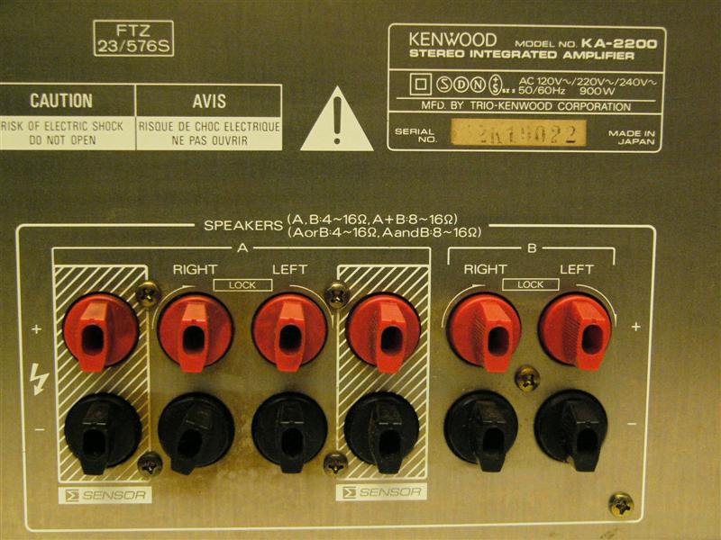

    Всем доброго вечера!Кто нибудь слушал винтажный усилитель Kenwood KA-2200?Сам использую этот усилитель,выбрав его для себя из Kenwood KA-660,Kenwood KA-1100D,Pioneer A-616 MK2,PIONEER A-717,Yamaha A-1000,за его точность,скорость и чистоту звучания даже на приличной мощности.Очень напористый усилитель с высоким демпинг фактором(1000).
    Интересует вопрос о задумке американских разработчиков этой модели и его,вынесенная за пределы усилителя,Обратная Связь Sigma Drive?Верно ли я разумею,что это повышает контроль над акустикой и сводит на нет собственные хаотичные колебания динамиков?
    Соединяется отдельным проводом от акустики с дополнительными клеммами усилителя.
    Что в настоящей реальности дает эта ОС?
    Скорее всего компенсатор влияния проводов, у Кенвуда была такая фича.
    Если это небыло мое самовнушение, что очень может быть, то когда задействовал эту ОС, то что то все таки в звуке изменилось ...
    И верно ли предположение, что чтобы все правильно работало, нужно тянуть кабель для ОС абсолютно такой же, как и основной кабель для АС? Сечение, длина и т д ...
    Да, это сигмадрайв, компенсатор проводов. Провод компенсатора может быть любым.
    Эффект от этих штук крайне сомнительный, особенно в нынешних жутких радио-условиях, которых не было тогда, когда разрабатывался этот аппарат.
    Какое-то изменение звука конечно будет, но вряд ли в лучшую сторону.

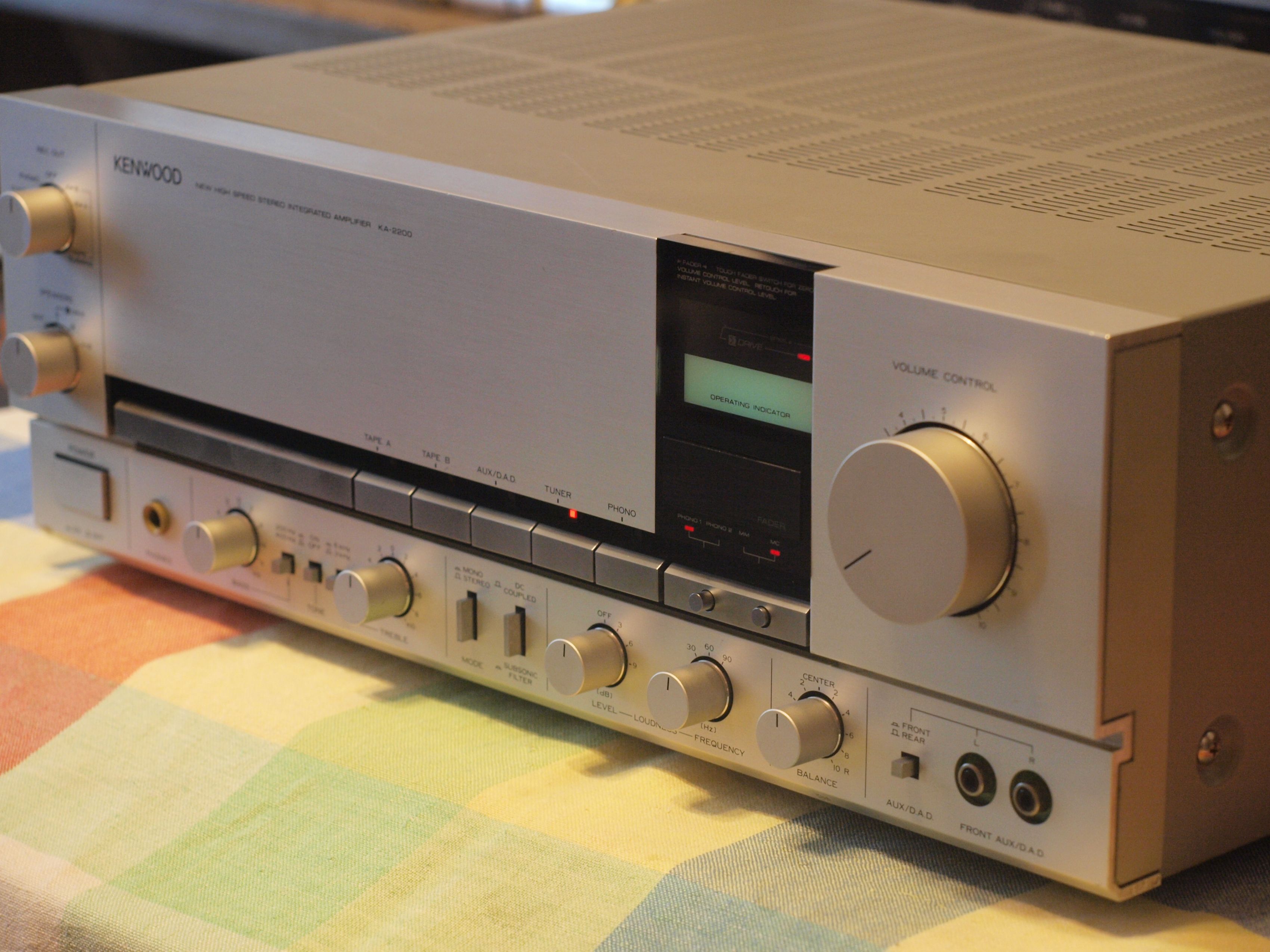

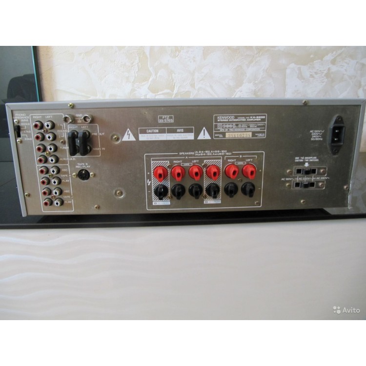

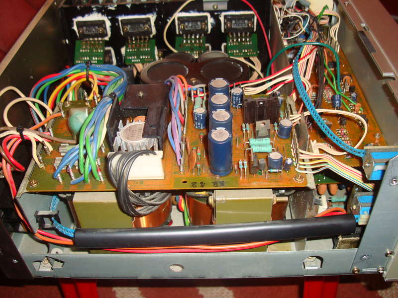

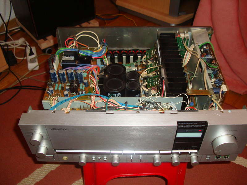

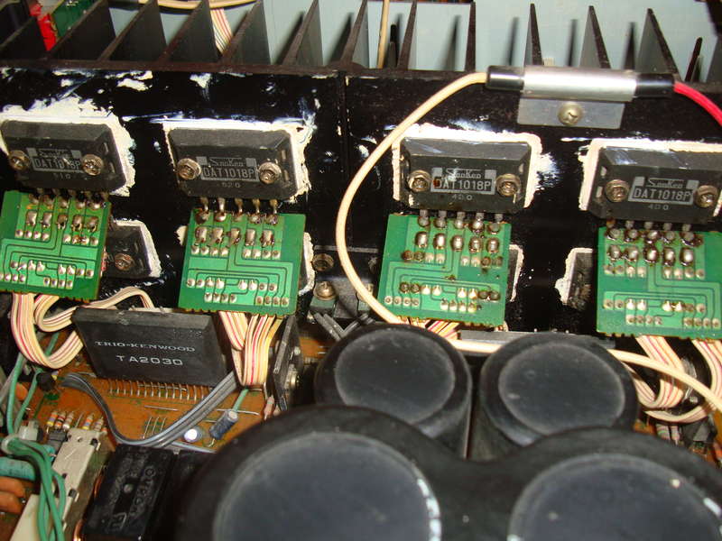

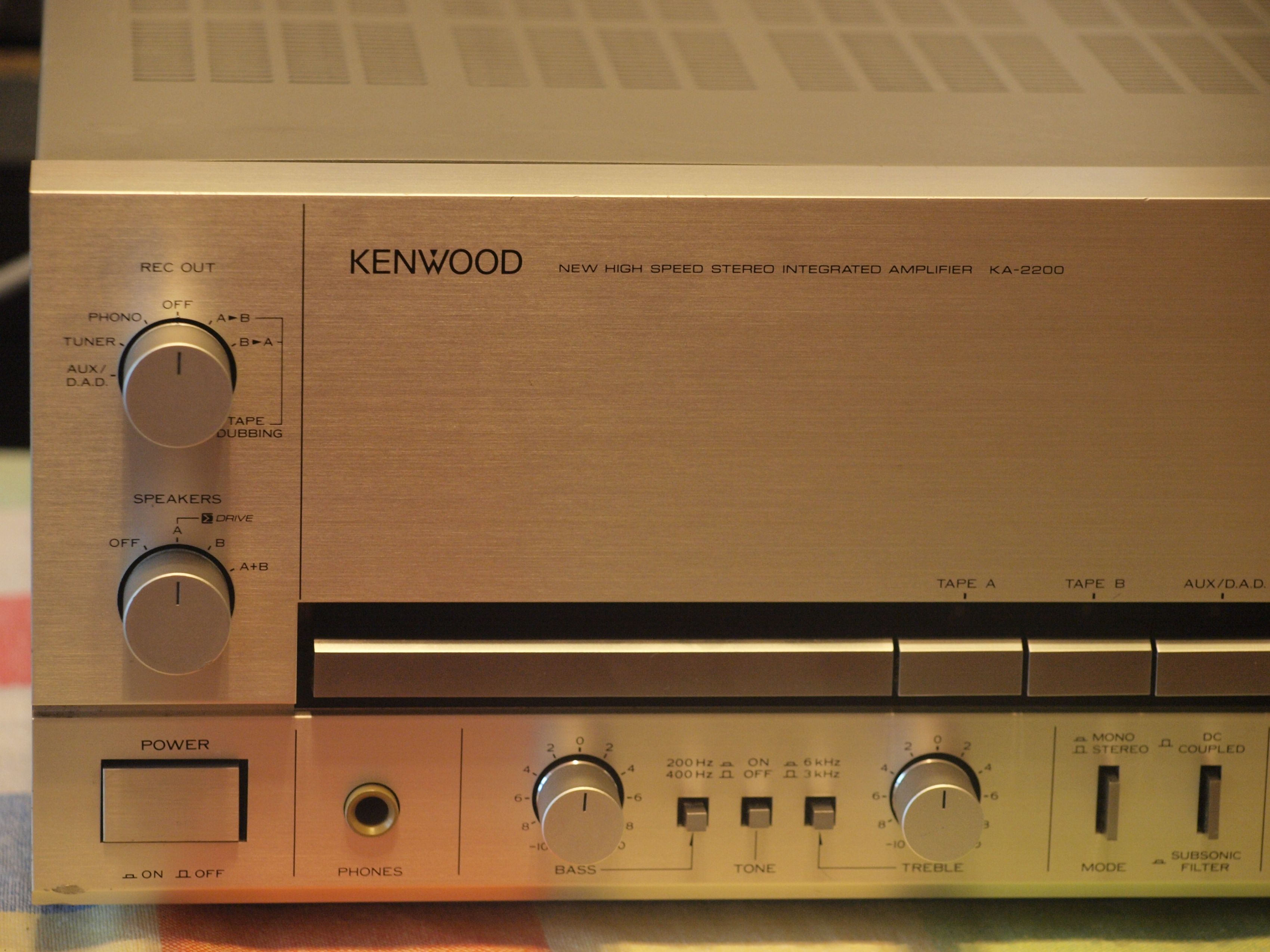

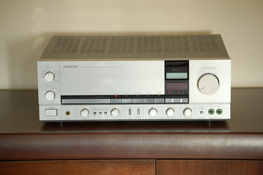

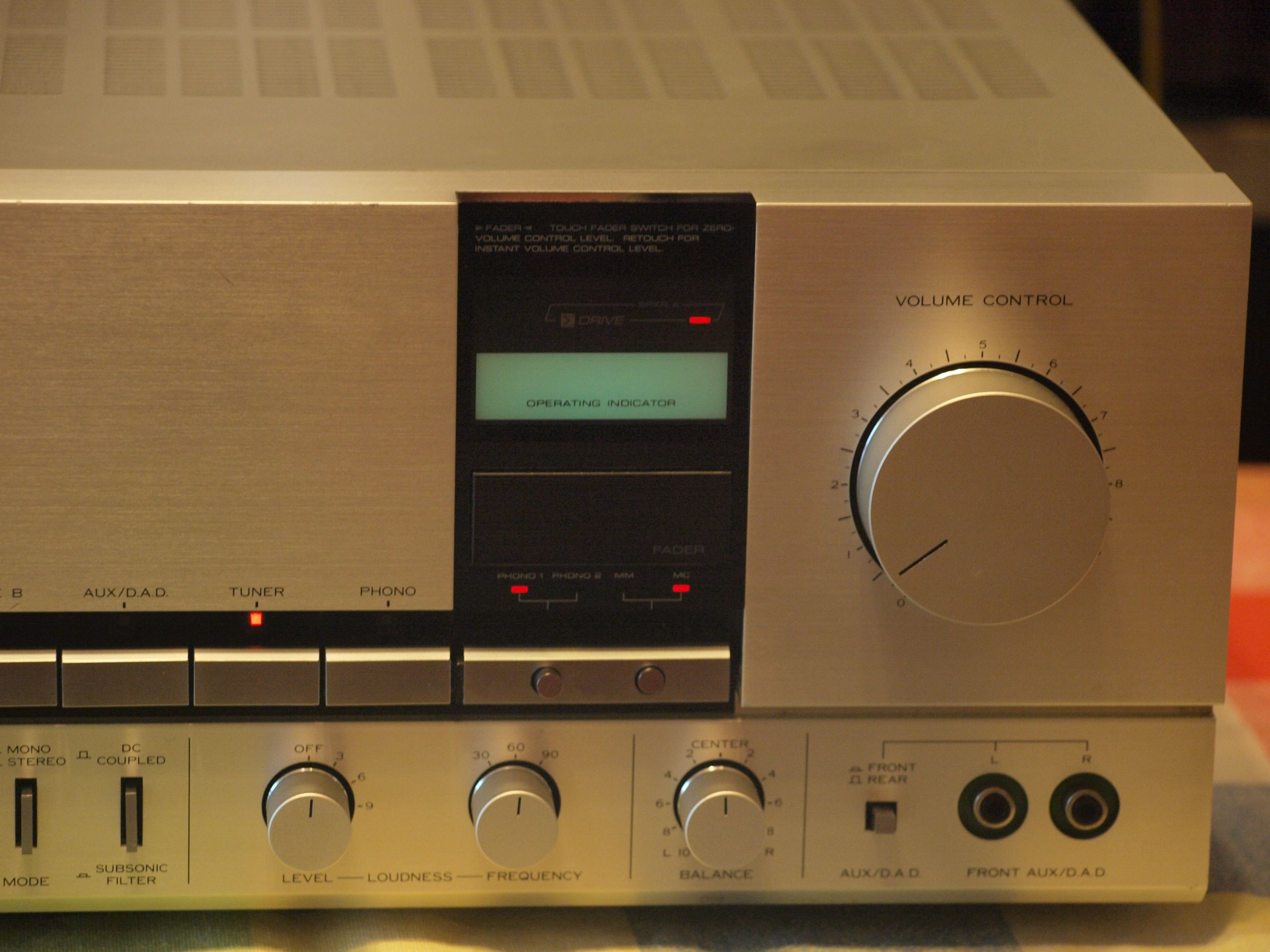

    Всем доброго времени суток,уважаемые форумчане!
    Предлагаю вашему вниманию небольшой обзор топового винтажного интегральника KENWOOD KA-2200.
    На просторах интернета крайне мало подобной инфы о нем,поэтому,думаю,это будет полезно людям,обратившим внимание на усилители этой фирмы(до KENWOOD она носила название TRIO)и на КА-2200 в том числе....
    Прежде всего отмечу,что усилитель прослушивался и сравнивался на винтажной акустике! Что имеет большое значение,потому как,она построена на легких,бумажных динамиках, несколько-полосным Вч звеном, обладает высокой чуствительностью (Pioneer CS-303 93 Дб/Kenwood KL-666Z 95 Дб/Kenwood KL-999DX 98 Дб) и обладает широким, открытым звучанием и любые, даже малейшие различия в звуке усилителей были очень заметны

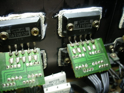

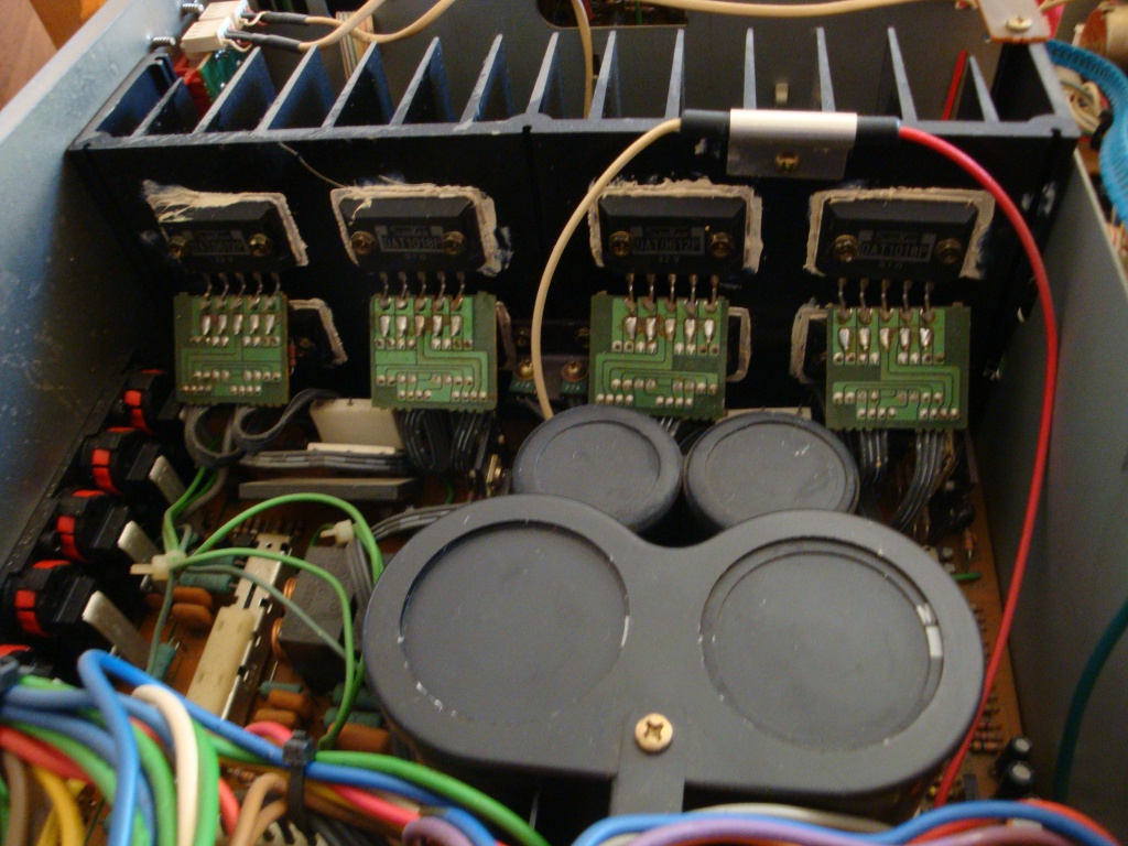

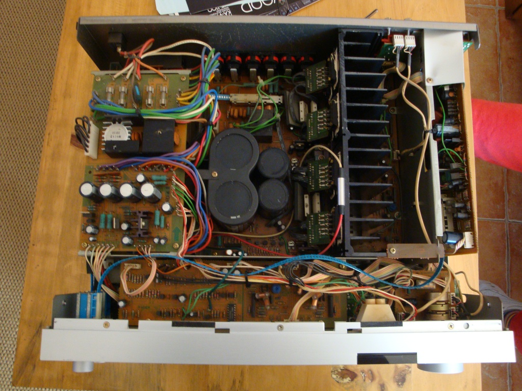

    В платах,коммутациях и прочих технических вопросах знаний не имею,поэтому приведу здесь фото внутренностей аппарата на ваш суд
    (мой товарищ,который немного понимает в этом,сказал что схемотехника усилителя выполнена грамотно и интересно)

    Итак,сетап:
    Источник - KENWOOD DP-7030
    Акустика - KENWOOD KL-666Z 8 Om,95 Дб / KENWOOD KL-999DX,8 Ом,98 Дб / PIONEER CS-303 ,6 Ом,93 Дб
    Кабели межблочные МТ-POWER PLATINUM
    Кабели акустические MT-POWER LUX MASTER SPEAKER WIRE AWG 2/12 (4.0 мм2)

    Постараюсь быть предельно объективным,позабыв на время свое пристрастие к этой линейке фирмы
    Первое,что "бросается в глаза",в сравнении с другими усилителями (особенно,в сравнении с усилителями PIONEER),это очень плавная ручка громкости,дающая абсолютный контроль над акустикой, а так же, ярко выраженная динамика усилителя и напор звука.
    Его очень много и сцена,которую он выстраивает,ощущается "ближе" к слушателю,если это будет правильно так описать.
    Без сомнения,срединное звучание у него в разы выразительней относительно других участников.
    Есть и минус. Средина этого усилителя имеет окрас звука.
    Это очень красивый и теплый звук.Но это отдаляет его от натуральности,увы.
    Рок исполнители звучали немного слишком плотно по средним частотам.
    Возможно,этот эффект был из-за не жирного,а короткого,баса в винтажной акустике KENWOOD...
    С PIONEER CS-303 было немного лучше,но полностью ситуацию не исправило.
    А вот Depeche Mode,De Vision,Schiller(его замечательные вокалистки и вокалисты) и Yello,с плотной срединой 2200-го пели необычайно масштабно и классно!
    PIONEERы вокалы этих исполнителей так передать не смогли.
    Яма А-1000 сдулась при прибавлении мощности.
    Вообщем, любителям плотной средины этот усилитель очень даже подойдет.
    Высокие частоты.
    Они скудноваты. Не хватает самой искристости.
    В защиту звучания ВЧ скажу лишь,что на приличной мощности они звучат очень чисто и совершенно не мажут,и не сыпят песком,как другие усилители,которые более ярко звучат по высоким когда негромко,но подмазывают картину звучания когда громко.
    Безусловно,любителям рока их будет не хватать в этом усилителе.
    Бас.
    Здесь так же обстоят дела,как и с высокими частотами...
    Ему недостает насыщенности.Маловато.
    Хотя,был обнаружен интересный момент....
    На PIONEER CS-303,при приблизительно одинаковой отдаче звука баса в пространство,от KENWOOD KA-1100D басовики "летали" туды-сюды, от PIONEER A-616 mk2 и PIONEER A-717 еще более хаотичней вели себя , а от KENWOOD KA-2200 ход динамиков был визуально меньше и контрольнее .
    Басовики акустики KENWOOD от разных усилителей возбуждались примерно похоже,ибо у них короткоходые басовики на тканевых подвесах.
    Вообщем, усилитель обладает быстрым,упругим,точечным басом.
    PIONEERы,Yamaha A-1000 - более басисты и благородны в басовом звучании.
    Но, вновь повторюсь, при среднем и выше, уровне мощности , KENWOOD KA-2200 снова подкупает скоростью и точностью баса. Пио и Яма теряют в этом случае преимущество.
    Теперь о главном.
    Музыкальность и Натуральность.
    Музыкальность - низкая.
    Тут наверно,стоит отметить невысокую стоимость усилителя
    Натуральность - низкая.
    Имеет свой окрас звука.
    К слову,этот окрас присутствует во всей этой линейке.(КА-660 , КА-880 , КА-990 ... )
    (многим может прийтись по душе красотой и теплотой звучания)
    Ну вот вроде бы и можно подвести итог.
    Обалденная динамика и сильный напор.
    Чистота и масштабность звучания.
    Очень быстрый и точный звук.
    Без проблем справится с любой акустикой благодаря внушительной мощности.
    Проигрывает другим усилителям глубиной звучания баса и насыщенностью высоких частот,но сильнее их в мощности и гораздо превосходит в подаче , напоре и динамике .(исключение KENWOOD KA-1100 D,который обладает не меньшей динамикой и мощностью)
    В некоторых жанрах,таких как,элетронщина,другие, современные стили, превосходит другие усилители в своей ценовой категории точностью и чистотой звука.
    Видимо,сказывается его тех.назначение NEW HIGH SPEED AMPLIFIER.
    Прослушивание и сравнение проводилось исключительно при выключенном тембрблоке.
    Годы выпуска 1982-1983.
    Стоимость на момент выпуска 158 000 йен,или 1600 DM.
    Мощность 150 Ватт на канал при уровне искажений 0.003% и нагрузке 8 Ом.
    Демпинг фактор 1000.
    Система двухуровневого питания DLD
    Компенсация обратных связей Sigma Drive.
    Потребляемая мощность 900 Ватт.(прожорливый)
    Вес 17 кг.
    Всем спасибо за прочтение обзора!
