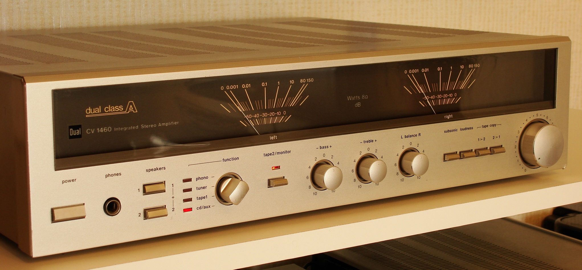

    Усилитель Dual CV-1460
ID:	229621 Нажмите на изображение для увеличения.
    Обзор такого аппарата, за авторством коллеги Кillhumax, уже есть в этой ветке, но теперь аналогичный аппарат попался и мне Техническое и косметическое состояние усилителя отличное, поэтому остается только любоваться этой красотой и слушать Индикаторы, действительно, очень красивые и на них можно смотреть также долго, как на огонь или воду. К слову сказать, проверка их работы на разном уровне синусоидального сигнала выявила поразительную стабильность показаний индикаторов - если настроить на уровне 1 Вт, к примеру, то и ниже и выше по шкале индикаторы отображают выходной уровень достаточно точно, в том числе, практически отсутствуют расхождения между каналами. Управляются они микросхемой ТА7318Р, имеющей динамический диапазон 40 дБ по даташиту.
    Конструкция усилителя достаточно прочная, удобная для ремонта и обслуживания - снятие верхней и нижней крышек дает полный доступ практически везде. Радиаторами охлаждения усилитель делится пополам, но самую чувствительную к помехам плату, где находятся входные цепи, конструкторы оставили на той половине, где расположен сетевой трансформатор Каждый вход имеет свои предварительные каскады, а селектор находится уже после них. Селектор входов расположен непосредственно у входных цепей и управляется ручкой с передней панели посредством специальной тяги, однако этот конструкторский ход не исправляет основных косяков компоновки: тут, как и во многих других аппаратов тех лет, длинные жгуты соединительных проводов проходят практически через весь корпус.
    Энергетическая установка состоит из мощного сетевого трансформатора и двух емкостей 15000 мкФ\63 В. В принципе, для аппарата с выходной мощностью 95 Вт/8 Ом на канал, очень даже неплохо.
ID:	229624 Нажмите на изображение для увеличения.
    Теперь про Класс А Измеренный ток покоя транзисторов оконечного каскада составил целых 3 мА Я подумал, что может что не так настроено и полез в сервис мануал - нет, все правильно, на эмиттерных резисторах выходных транзисторов должно падать напряжение около 1 мВ. Все совпадает. То есть, это, практически, класс В - в чем сущность Dual class A остается только догадываться. Конечно, я знал, что реальный ток покоя у Дюаля небольшой, но чтобы он практически полностью отсутствовал, я не ожидал
    Усилитель оснащен неотключаемым темброблоком, простеньким ММ\МС корректором, с цепью RIAA в ОООС, двумя парами пружинных выходных терминалов, сабсоник фильтром, выходом на наушники и тонкомпенсацией. УМ может управлять двумя магнитофонами, но один из них должен подключаться разъемами стандарта DIN. Самый короткий путь сигнала обеспечивается со входа "Монитор".
    Защита АС от постоянки в случае аварии обеспечивается предохранителями, задержки подключения АС нет. При подаче питания присутствует небольшой мягкий "пук", при выключении усилителя - чуть более заметный. В целом - особо не напрягает, если чувствительность АС не под 100 дБ и выше
    АС 4 Ом к Dual подключать нельзя (в сервис мануале разрешено 8-16 Ом) - будут гореть предохранители защиты, номинал которых 3.15 А. По идее, с такими предохранителями, ток в нагрузке может быть соответствующим выходной мощности 80 Вт/8 Ом. Поставить больший номинал предохранителя можно, конечно, то нет никакой гарантии, что он сработает при аварии. Если использовать АС 4 Ом, то до половины указанной выходной мощности предохранитель выдержит, не больше.
    Звучание
    Не вникал, что там конструкторы Dual наворотили по схемотехнике, но звучание усилителя мягкое, никаких особых признаков почти полного отсутствия тока покоя на слух не обнаружено. Надо будет глянуть потом повнимательнее на схему, когда время будет Звук не раздражающий, не становится противным и при повышении громкости, но общее музыкальное разрешение очень скромное, сцена есть, но довольно плоская, чуть шире АС. На сложных композициях каши не делает, но отрезает все то лишнее, что мешает ему достойно воспроизвести музыкальный фрагмент. Микродинамика упрощенная, звук бедноват.
    Вывод
    Слушать можно, в принципе. Для аудиосистемы в спальне вполне подойдет - выглядит красиво, звучит мягко и не нагружает мозг лишними деталями в музыке

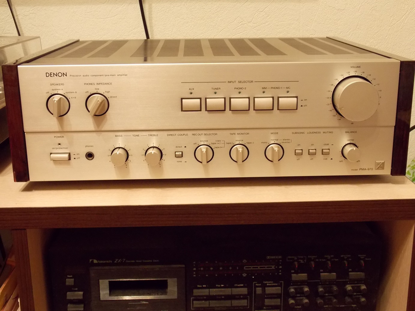

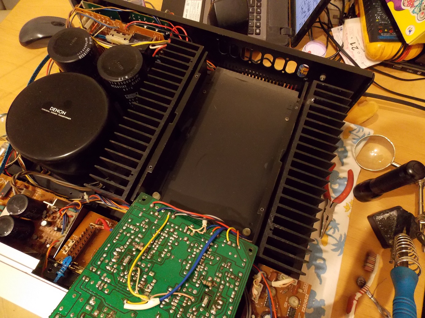

    Усилитель Denon PMA-970
ID:	230889 Нажмите на изображение для увеличения.
    Стоил 200000 Йен в 1980 году, то есть - около 900$. Аппарат большой, прочный и тяжелый. Обладает довольно скромной выходной мощностью для своего веса и габаритов – 80 Вт\4 Ом и 100 Вт\8 Ом. Класс АВ, с достаточно большим током покоя, порядка 300 мА. Радиаторы охлаждения соответствующие. Блок питания реализован на увесистом, глухо экранированном тороидальном трансформаторе, которого для заявленной выходной мощности должно хватать с запасом. В фильтре силового питания - две емкости по 33000 мкФ/71 В.
ID:	230890 Нажмите на изображение для увеличения.
ID:	230891 Нажмите на изображение для увеличения.
    Компоновка, в целом, неплохая, с моей точки зрения – аудиочасть отделена от БП радиатором охлаждения, входные цепи и коммутация почти по максимуму удалены от БП, плата с корректорами и предварительным усилителем экранирована со всех сторон – слева и справа радиаторами, а сверху и снизу дополнительными стальными крышками. Нижняя находится на половине высоты радиаторов и отделяет пред от платы оконечного УМ, доступ к которому возможен только со стороны днища усилителя. Выходные терминалы и защита расположены недалеко от плат УМ. Однако, как и во многих других аппаратах, провода от входных разъемов RCA тянутся через весь этот огромный корпус на переднюю панель к коммутации и РГ
    РГ, кстати, очень качественный – Noble. Эти потенциометры практически неубиваемы. Да и вообще,комплектация усилителя очень приличная, что и неудивительно, учитывая его очень высокую для тех лет стоимость.
    Усилитель имеет два линейных входа, два входа для подключения виниловых проигрывателей с картриджами ММ и МС, а также весь коммутационный набор для управления двумя магнитофонами, то есть, в запасе еще пара линейных входов. Выход на наушники позволяет подключать головные телефоны с разным импедансом – есть переключатель на три положения: Low, High и Direct, четвертое отключает этот выход вообще. Аналогичный переключатель есть на задней панели для импеданса АС – Low или High, выбирается в зависимости от того, сколько пар АС подключено и с каким они импедансом.Тонкомпенсация, тембры, сабсоник и ВЧ фильтры присутствуют, но все отключаемое.
    Выходные терминалы винтовые, но толстый провод зажать не позволяют, использовать бананы – тоже.
    Аппарат оснащен собранным на дискрете ММ/МС RIAA корректором с пассивной сосредоточенной коррекцией! – встречается крайне редко, по моему опыту, даже в топовых усилителях. Сервис мануал со схемой есть во вложении.
    Этот факт сподвиг меня подключить его к проигрывателю, что делаю сейчас с тестируемыми УМ достаточно редко и без всякого энтузиазма, так как давно стало просто неинтересно: хорошие встроенные корректоры являются большой редкостью, а в основной своей массе они никакие - то есть, пустая трата времени.
    Прослушивание с цифрового источника
    Слушал его часа три в выходные и могу сказать, что давно прослушивание усилителей у меня не вызывало столь противоречивых мыслей. Отмечу в самом начале, что УМ высокого уровня, иначе мое прослушивание закончилось бы минут через 10-15 после начала
    Теперь по порядку.
    Усилитель сочетает в себе два таких качества, как безудержная мощь и некоторая ограниченность в макродинамических показателях. То есть, увеличивая громкость, вплоть до режима «слишком громко», чувствуешь, что ему все по плечу, если не сказать в более сильном выражении – каши нет, крикливости нет, края диапазона не заваливаются, плотность звука не теряется, но когда он находится в нормальном режиме - на малом и среднем уровне громкости, то записи с пиками и широким динамическим диапазоном не особо впечатляют. Нет ожидаемого от такого монстра «макродинамического удара». Конечно, макродинамика присутствует, но как-будто ее кто-то чуть приплющил.
    Музыкальное разрешение и микродинамические показатели на высоте, сцена глубокая и широкая, локализация источников звука хорошая, но картину немного смазывает присутствие некоторого окраса в области СЧ, который, по-видимому, является следствием наличия небольшого смещения тонального баланса вверх. А оно, в свою очередь, спровоцировано формой АЧХ на НЧ – бас у усилителя очень сочный и мощный, даже показалось, что с некоторым подъемом в области 40-150 Гц, но инфраниз обрезан довольно резко, что особенно заметно на Пиратах и Стинге с моего Test CD-IV.
    Хард рок и тяжелый метал воспроизводятся на ура, при этом.
    При всей прозрачности звучания немного не хватает воздушности на ВЧ, есть небольшая зажатость в этом диапазоне. Что касается передачи эмоций, то усилитель это делает, но самых тонких материй не задевает. То есть, ноги в пляс пойдут, если будет соответствующая музыка, послушать отвязную джаз банду или тяжелый блюз под стаканчик виски с содовой – тоже отлично, но для многого другого его возможностей эмоциональной подачи может оказаться недостаточно.
    Прослушивание с винилового источника
    Подключал его к источнику с ММ картриджем. Зная свою ММ голову Victor, могу сказать, что я был ею очарован Жаль, что моей МС головы Denon DL-103R в наличии не было и не удалось послушать с ней. В общем, не буду много расписывать тут, но могу сказать, что корректор RIAA в этом усилителе отличный, лучше чем в топовых Сансуях и Люксманах этой ветки. Пластинки слушались с удовольствием. Те недостатки АЧХ, которые проявились с цифрой, в аналоговом тракте тоже присутствовали, но в меньшей степени бросались в уши.
    Вывод
    Аппарат высокого класса по звучанию, очень добротной конструкции и отличной комплектации. Корректор для винила очень хороший, просто замечательный.
    Последний раз редактировалось Prophetmaster; 03.07.2015 в 11:35.

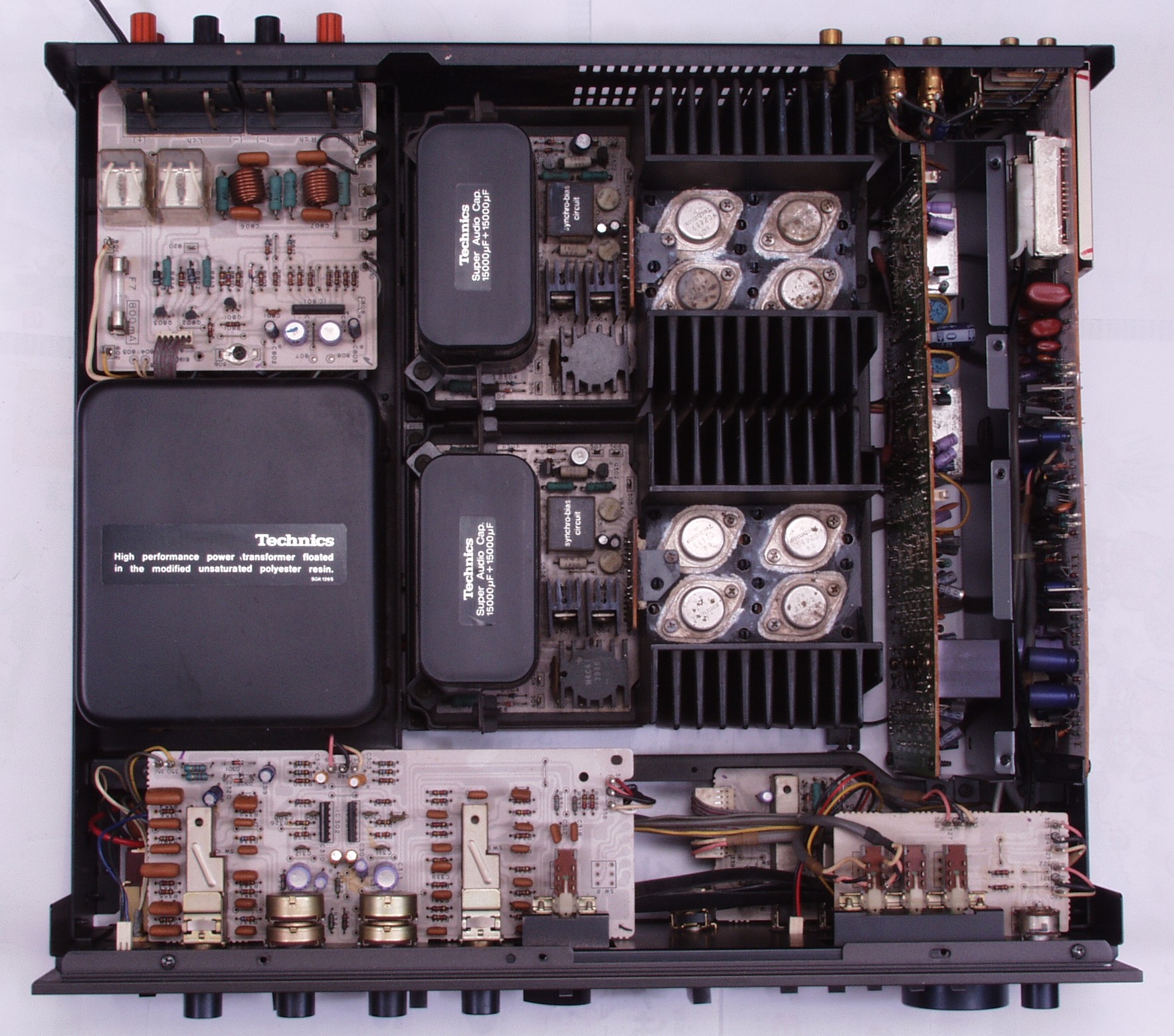

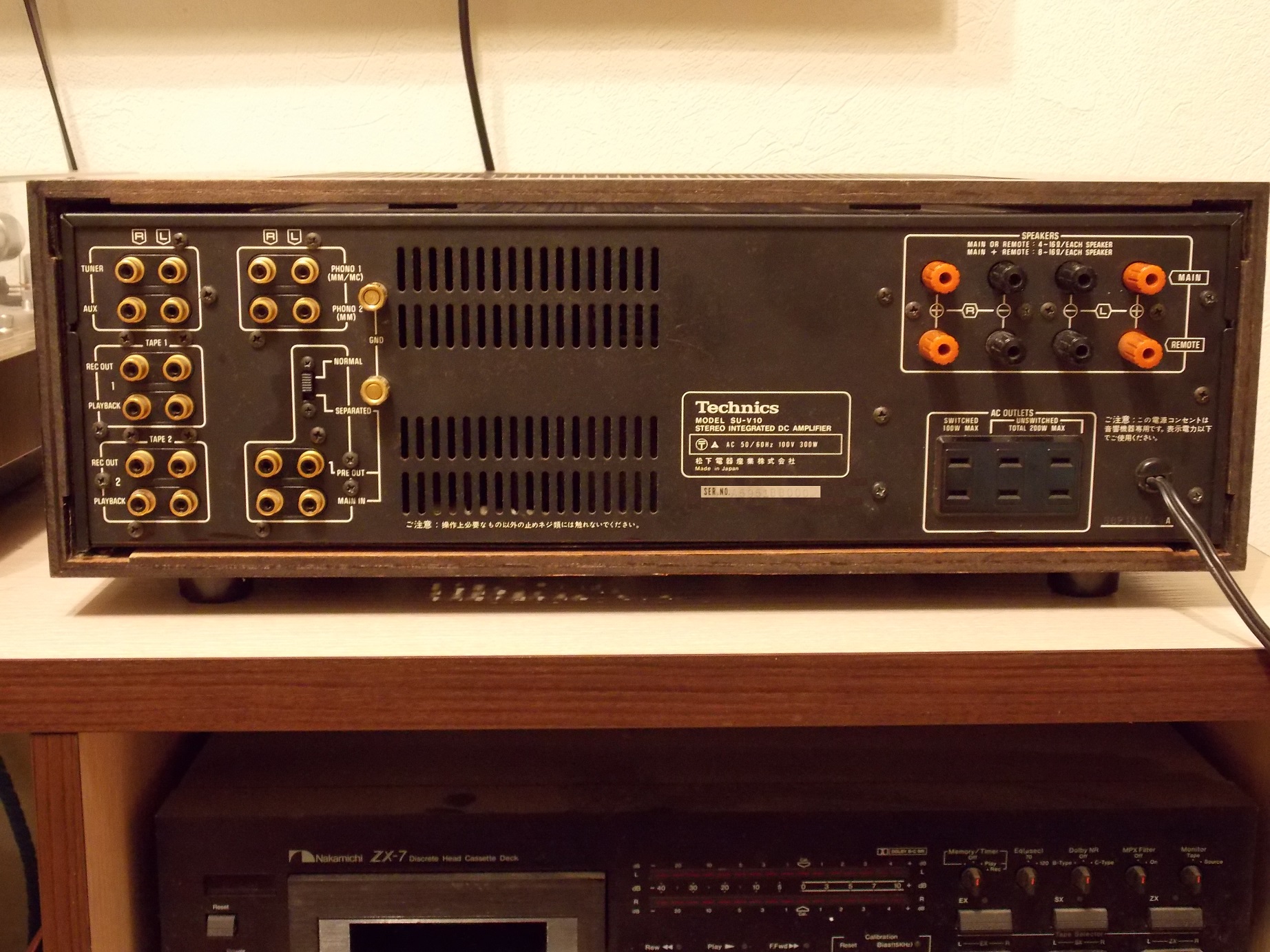

    Усилитель Technics SU-V10
ID:	230995 Нажмите на изображение для увеличения.
ID:	230998 Нажмите на изображение для увеличения.
    Попал ко мне, наконец, усилитель Technics из их "старой гвардии" - 1979 год выпуска, топовая модель, усилитель постоянного тока (УПТ), стоимостью 198000 Йен, то есть, около 900$ на тот год. От некоторых почитателей этой фирмы слышал, что делали Technics раньше хорошие усилители, но те аппараты, что периодически попадали ко мне, были все более поздние и играли один мыльнее и ватнее другого. У меня уже сформировалось устойчивое мнение, что все УМ Техникс такие. Открыв верхнюю крышку, я сразу понял, что это не тот Technics, который мне приходилось видеть раньше - это что-то определенно другое
    Попытка найти документацию к этому аппарату не увенчалась успехом. К нему нет ничего, кроме фотографий и характеристик - нету даже элементарной пользовательской инструкции, не говоря уже о сервис мануале, причем, нету даже на платных сайтах. Нашел только информацию, что модель SU-V10 является переизданием более раннего и отлично зарекомендовавшего себя интегральника SU-8099, на который найти сервис мануал проблем не составило. Схема похожа, действительно, но отличия есть в области смещения и термостабилизации оконечного каскада. SU-V10, в отличие от своего предшественника, имеет на передней панели надпись "New Class A" - тут видимо расхождения и пошли. На плате усилителя есть крышечки с надписью "Synchro-bias circuit", под которыми спрятались 4 германиевых диода, пара керамических конденсаторов и терморезистор - этого в SU-8099 нет точно. Про ток покоя в японском Интернете пишут, что он работает практически без него, но коммутационные искажения отсутствуют.
    В общем, ток покоя установил 20 мА - при этом значении минимальный уровень постоянки на выходе (около 10 мВ), а 20 мА, по моему мнению, это и есть "практически ничего" Пробовал устанавливать ток покоя меньше 1 мА, но искажений все равно не слышно - хорошо работает их схема New Class A
    Конструкция усилителя очень основательная - прочное шасси, наглухо залитый компаундом экранированный сетевой трансформатор, 4 емкости по 15000 мкФ, объединенные в пары, все блоки закрыты стальными крышками - внутри усилитель выглядит так, как-будто дизайн внутренностей разрабатывался специально Компоновка в духе того времени - блоки расположены более-менее грамотно, но экранированные провода к РГ и другим элементам управления тянутся через весь корпус от входов, хотя некоторые элементы коммутации расположены на местах и с передней панели управляются дистанционно (посредством плоского тросика).
ID:	230999 Нажмите на изображение для увеличения.
ID:	231003 Нажмите на изображение для увеличения.
ID:	231000 Нажмите на изображение для увеличения.
ID:	231001 Нажмите на изображение для увеличения.
    Интересно сделаны шины подвода питания и выходная шина - они плоские, и плотно прижаты друг к другу через диэлектрические пластины толщиной менее 1 мм. Путь сигнала от выходных транзисторов до терминалов АС получается достаточно коротким. В оконечном каскаде по две пары транзисторов с граничной частотой 50 МГц, в металлическом корпусе ТО-3.
    Набор коммутации достаточно стандартный - два входа для проигрывателей с ММ и МС головками, два линейных входа и управление двумя магнитофонами. Тембры отключаемые, с возможностью выбора частоты регулировки, тонкомпенсация присутствует, тоже отключаемая. Сабсоник фильтр и ограничение по ВЧ имеется. Есть еще непонятный переключатель Straight DC\Via Tone - судя по всему, когда отключены тембры усилитель является УПТ, при включенных тембрах сигнал идет через разделительный конденсатор.
    Корректор RIAA на дискрете, насколько я понял, но без особых наворотов. Экранирован очень хорошо.
    Выходные терминалы винтовые, но рассчитаны на тонкий провод, бананы подключить нельзя. Все входные гнезда RCA - позолоченные.
    Прослушивание
    Подключив усилитель к своей аудиосистеме, я немного выпал в осадок, если честно. Этот аппарат не просто хорошо звучит, он поет! Сразу слышно породистое звучание серьезного усилителя - высокое разрешение, УМ построил широкое и глубокое музыкальное пространство, внутри которого развертываются музыкальные события, звук совершенно отвязан от АС, он мягкий, но в тоже время с очень хорошей микродинамикой и мощной эмоциональной подачей. Тональный баланс нейтральный, АЧХ на НЧ диапазоне ровная, инфраниз не обрезан. Макродинамические показатели в норме - не выдающиеся, но вполне приличные. У усилителя достаточно высокая заявленная выходная мощность - 160 Вт/4 Ом на канал (полная спецификация во вложении), БП вполне может ее обеспечить, поэтому музыкальное разрешение при повышении громкости не страдает и АЧХ на краях диапазона тоже.
    По совокупности впечатлений, он явно превосходит Denon PMA-970 из предыдущего поста, что для меня стало неожиданностью.
    Не буду выделять в отдельный пункт подключение к винилу, а просто скажу, что корректор у него так себе, по сравнению с Деноном, так что супер качеством аналогового звука Техниксу блеснуть не удалось - хорошо корректор играет, звук приятный и неутомляющий, но по сравнению с Деноном звучание победнее, локализация источников и разрешение - похуже. То есть, слушать его со встроенного корректора очень даже можно - он неплохой, но внешний все равно попросится в аудиосистему через какое-то время
    Вывод
    Отличный аппарат, как по звучанию, так и по конструкции, дизайну. С моей точки зрения, претендует на звание одного из лучших в ветке. Не каждая авторская конструкция, из мне известных, переиграет этот аппарат, как мне кажется. RIAA корректор среднего уровня для встроенного - слушать можно, но на качество отдельного компонента не претендует.
    Усилитель довольно редкий и к нему нет никакой документации. Но я изучил его довольно неплохо, так что если появятся вопросы могу подсказать много чего
ID:	231443 Нажмите на изображение для увеличения.
ID:	231444 Нажмите на изображение для увеличения.
ID:	231445 Нажмите на изображение для увеличения.
    Звучание
    Чуда не произошло, конечно, но оригинальные STK фирмы Sanyo звучат вполне прилично. Вообще говоря, этот малыш играет даже получше полноформатных бюджетных аппаратов, представленных в этой ветке, типа Sansui A-80 или Akai AM U-5. Звучание хотя и бедноватое, но чистое и вполне прозрачное, АЧХ на НЧ имеет небольшой спад, макро и микро динамика не балуют, но он строит нормальную сцену и прекрасно локализует источники звука. Не ожидал этого, честно говоря. Судя по конструкции БП и площади радиаторов охлаждения, с большой долей вероятности можно сказать, что этот усилитель способен долго выдерживать максимальную заявленную выходную мощность, а это под силу не каждому бюджетнику.
    Вывод
    Хороший аппарат из бюджетного сегмента, даже с претензией на вырост. Если собрать остальные компоненты этой серии (кассетную деку, тюнер, предварительный усилитель), то можно построить очень неплохую винтажную мини систему.
    Последний раз редактировалось Prophetmaster; 12.03.2015 в 17:33.

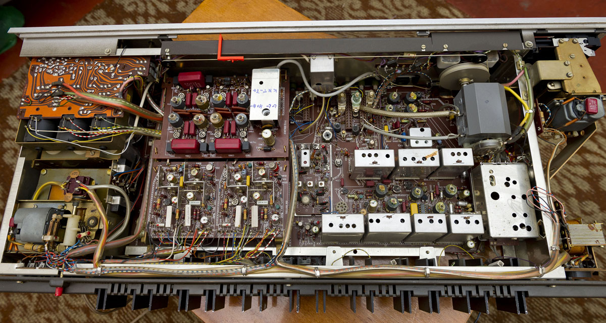

  14. #474
    Alexandr33

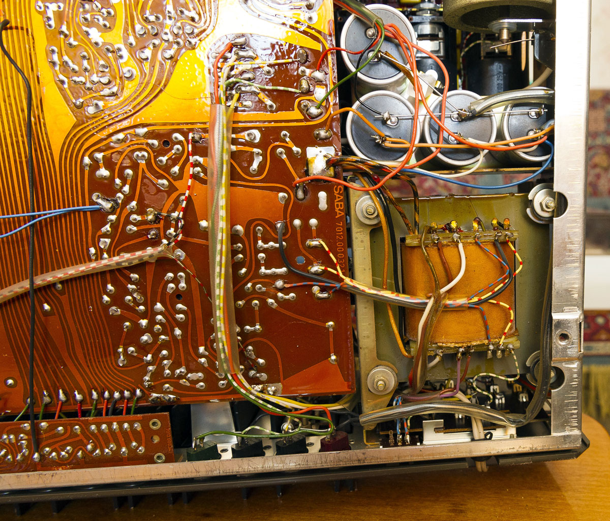

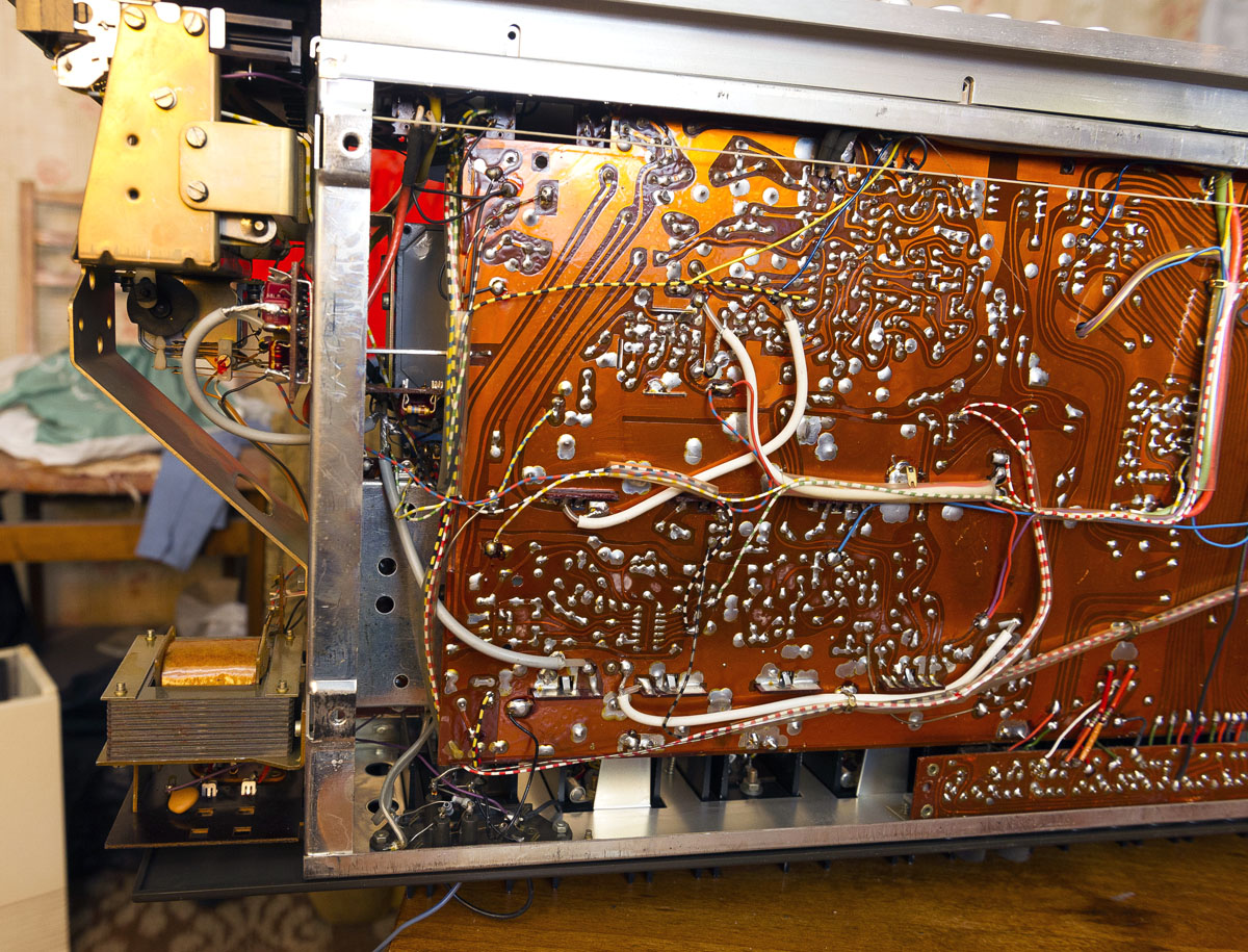

    SABA Hi Fi-Studio Freiburg telecommander Mod. Fr G

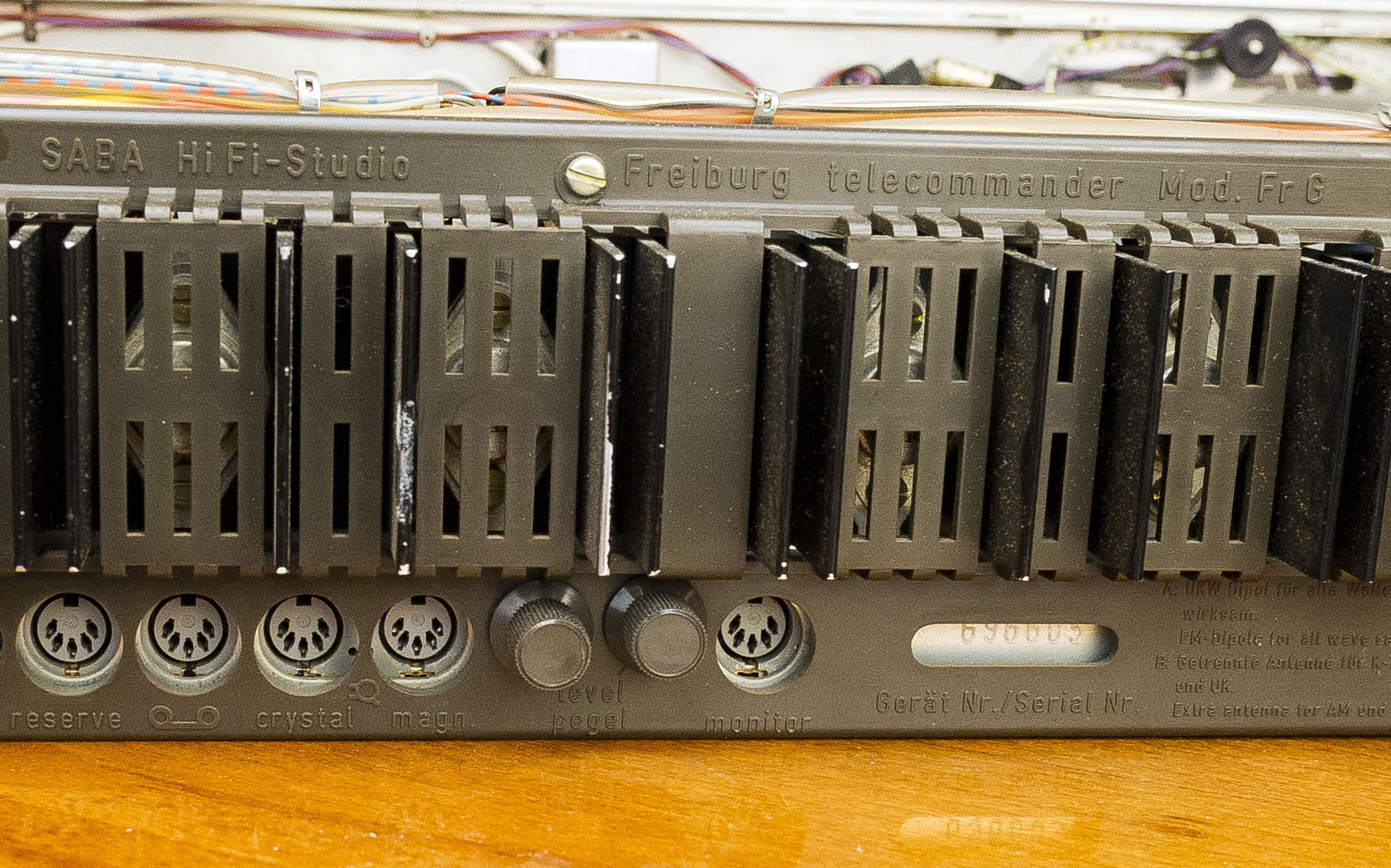

    Немецкий многоволновый ресивер начала 70-х (1971-1973). Его один только внешний вид приводит в трепет, это огромный и сложный монстр. Реальные размеры моего экземпляра: 745 х 175 х 335 мм.
    Кроме ручного управления у ресивера имеется и пульт дистанционного ультразвукового (!) управления. С помощью пульта, с размер печного кирпичика, можно управлять такими функциями как:
    - включение/выключение,
    - громкость,
    - регулировки тембров НЧ/ВЧ,
    - переключать настройки 7 фиксированных диапазонов FM.
    Мощность ресивера 60/40 W. Имеет 69 транзисторов, из них 8 выходных с маркировкой ATES 2N3055 7P. Ресивер оснащен шестью дистанционно управляемыми двигателями. Рассчитан на переменный ток: 110; 130; 220; 240V. Более подробные тех. характеристики в приложенном скане.
    Ресивер у меня подключен к акустике: SABA Lautsprecher Box 70K и к виниловому проигрывателю SABA 780G (на базе Dual 1219). Все они тоже из начала 70-х годов.
    Я мало разбираюсь в электронике, поэтому поделюсь своими впечатлениями как потребитель и любитель винтажной аппаратуры.
    Звучит мощно, душевно и напористо во всем звуковом диапазоне. Низы очень плотные и насыщенные. Окрас звучания напоминает ламповый. Чувствуется благородство и наполненность в звучании. При этом тембры стоят на нулях.
    Несмотря на возраст, абсолютно все работает. Все регуляторы и кнопки без малейшего намека на скрипы, шуршания и щелчки.
    Понравился фоно корректор. Под настроение слушаю свою коллекцию пластинок с удовольствием. Радио часть работает как часы. Слушаю FM диапазон, новости и музыку. Настройки не сбиваются, станции держит великолепно. Люблю слушать музыку в формате FLAC с флеш плеера iBasso DX90. Отлично отыгрываются мои музыкальные предпочтения – классика, джаз, блюз, вокал. Контрабас, виолончель, скрипка, гитара и тп., звучат натурально и естественно.
    Это не единственный у меня аппарат из верхней модели 70-х на транзисторах, все они по-своему хороши. И неправильно будет Freiburg G им противопоставлять, но тем не менее он мой самый любимый из них.
    Да, чуть не забыл, единственное что мне пришлось, это заменить 2 перегоревшие лампочки по 6 вольт. Одну в подсветке шкалы, другую в стрелочном индикаторе (на фото видно, снимал до замены).

    Попытался поискать схему от этого "Фрайбурга", но с "ходу" не вышло. Просто любопытно по какой концепции включались парно оконечники их там 8 штук "висит" на радиаторе и заметил ещё цоколь от лампы на плате приёмной части, возможно это только разъём? А не в далеке микросхема. Какой-то наворот!
  17. #477
    Alexandr33
    По умолчанию Re: Винтажные усилители и ресиверы - обзоры и тесты
    xel, может это во вложении поможет?
  18. #478
    Новичок Аватар для xela
    16.12.2010
    Германия, Штуттгарт
    69
    Благодарствую! С оконечниками понятно, а 7-ми штырьковое гнездо-это для измерения параметров. Наверняка, были задумки организовать крупносерийное производство. В начале 70-ых немцы ещё "лелеяли надежды" на крупную часть рынка электроники.
  19. #479
    Частый гость Аватар для caligula73
    07.02.2012
    483
    Сервис мануал на Technics SU-8099 в значительной степени (процентов на 90) совпадает. Прилагаю его к посту.
    проследит прохождение сигнала - ниодного разделительного конденсатора. видимо отсюда такое качество...
  20. #480
    О том, что Technics SU-V10 является УПТ, написано в обзоре, а на его передней панели есть надпись "DC Amplifier". Сейчас у меня на прослушке Technics SU-V7 - он тоже УПТ.
    Но тут дело не только в этом, естественно - может и с разделительным конденсатором усилитель играть, а может и УПТ быть не ахти по звуку.
