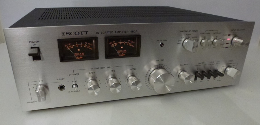

    Усилитель Scott 480A
    Американец, выпущен в 1978 году. Полный усилитель в классе АВ с очень небольшим током покоя. Аппарат бюджетный, но сделан добротно: элементная база вполне приличная, конструкция цельнометаллическая, прочная, сетевой трансформатор в глухом экране, вся коммутация механическая, стрелочные индикаторы. Есть выбор напряжения сети. Техническое и косметическое состояние попавшего ко мне образца близкое к идеальному, все детали "родные" и все работает Тембры отключаемые, тонкомпенсация - тоже. В наличии сабсоник фильтр, но, правда, несовсем понятно назначение еще одного фильтра - на 8 кГц. Корректор ММ простенький, хотя и имеет несколько вариантов настроек.
    На задней панели есть переключатель для выходной мощности 55 Вт или 85 Вт (для нагрузки 8 Ом), что при этом меняется я не исследовал, но скорее всего - ток покоя и напряжение питания. В инструкции назначение переключателя выходной мощности описано просто: выберите, как Вам больше нравится
    Вообще, заявленная максимальная выходная мощность у данного аппарата 130 Вт/4 Ом, но, глядя на БП, верится с трудом, честно говоря Общая компоновка блоков УМ в корпусе для конца 70-х вполне приличная, бывает намного хуже.

    В усилителе два входа для ММ картриджа, два линейных входа, он может управлять двумя магнитофонами. Еще, есть вход\выход под названием ACC, для подключения внешних устройств, типа системы шумопонижения или различных обработок сигнала. В принципе, вход ACC можно использовать как еще один дополнительный линейный вход.
    Выход на две пары АС и на наушники, но терминалы самые простые, пружинные, на тонкий провод.
    Сервис мануал и инструкция пользователя со спецификацией УМ - во вложении.
Название:	Scott 480Ar.jpg
    Звучание
    Ничем не выдающееся, суховатое и, как мне показалось, немного неестественное на ВЧ - звук тарелок, хоть и приятно, но окрашен, причем довольно заметно. Думаю, что сухость звучания - это результат низкого тока покоя, но добавить его с имеющимися радиаторами много не получится. У меня такой задачи не стояло, поэтому даже не пробовал. Из-за имеющегося окраса подача музыки с присутствием в фонограмме живых инструментов довольно своеобразная, но дискотека 80-х на нем бубухает как надо
    Корректор ММ тут больше опция, как и у остальных бюджетных усилителей, в принципе.
    Вывод
    Добротный аппарат с широкими возможностями для апгрейда. Доступ ко всем платам очень хороший. В оригинальном варианте звучание на любителя.

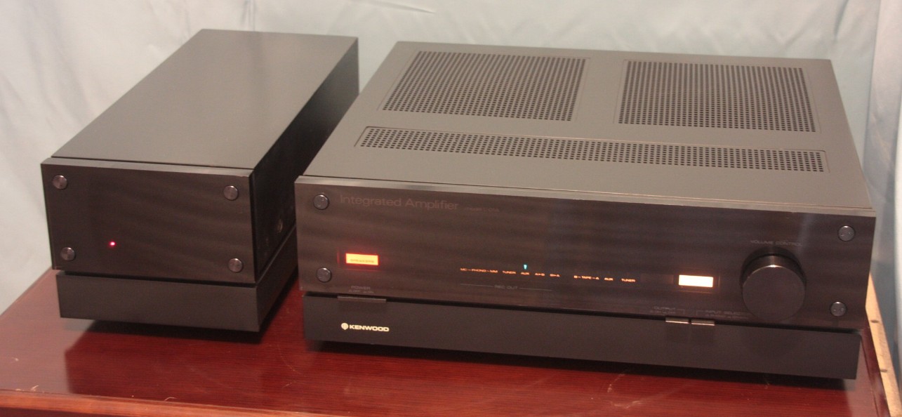

    По умолчанию Kenwoo L-01A ,занимательная арифметика.
    Приветствую вас друзья .
    Настал черед прикоснутся к очередной легенде от аудио теперь уже от фирмы Kenwood и не к простой рядовой вещи а к некому супер пупер навороченному монстру что японская мысля создала в погоне за красивыми циферками в паспорте.
    И так помолясь начнем.
    Принесли вот такого красавца 1979 года выпуска очень интересной конструкции. Фото из инета.
    Мой несколько более потрепан жизнью.
    Сам усилитель не шибко тяжелый , около 10 кг не более . Достаточно красивый по дизайну, черное стекло во всю панель а внутри панели красиво зажигаются индикаторы режимов работы .
    Верхняя крышка усилителя деревянная ,вставки - решетки для вентиляции пластик из за повышенного нагрева эти самые пластиковые детали могут быть деформированные . Это на заметку покупателю!
    Общая конструкции весьма хлипкая при снятой верхней крышке.
    Самое интересное то что к усилителю идет выносной да да вы не ослышались блок питания! Вот он то и составляет вполне достаточную недостающую массу к усилителю .
    Весит это чудо с двумя мощными сетевыми трансформаторами по одному на канал и одним сервисным более 16 кг общим весом .
    Дизайном БП аналогичен усилителю и выполнен наглухо черным со стеклянной панелью через которую виден красной точкой при включении светодиод.
    Соединяется с усилителем БП не сильно толстым полуметровым примерно многожильным кабелем с разъемом по типу SCART . Нажмите на изображение для увеличения.

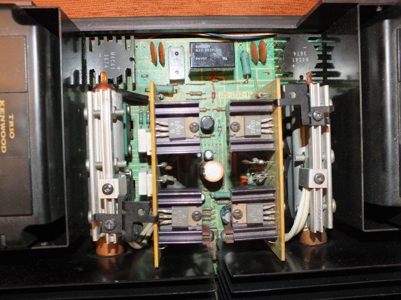

    Каналы УНЧ с транзисторами ВК находятся в левой части корпуса . Платы драйверов сьемные что очень помогает при ремонте. Транзисторы ВК смонтированы на радиаторах - тепловых трубках .
    Вся коммутация в основном на герметичных реле от OMRON что весьма неплохо , учитываю возраст девайса с коммутацией там все в порядке.
    РК довольно большой переменник от Мацушиты , похоже что заказной.
    Клеммы АС пластик ,совершенно не удобной конструкции могут позволить зажать лишь довольно тонкий проводок.

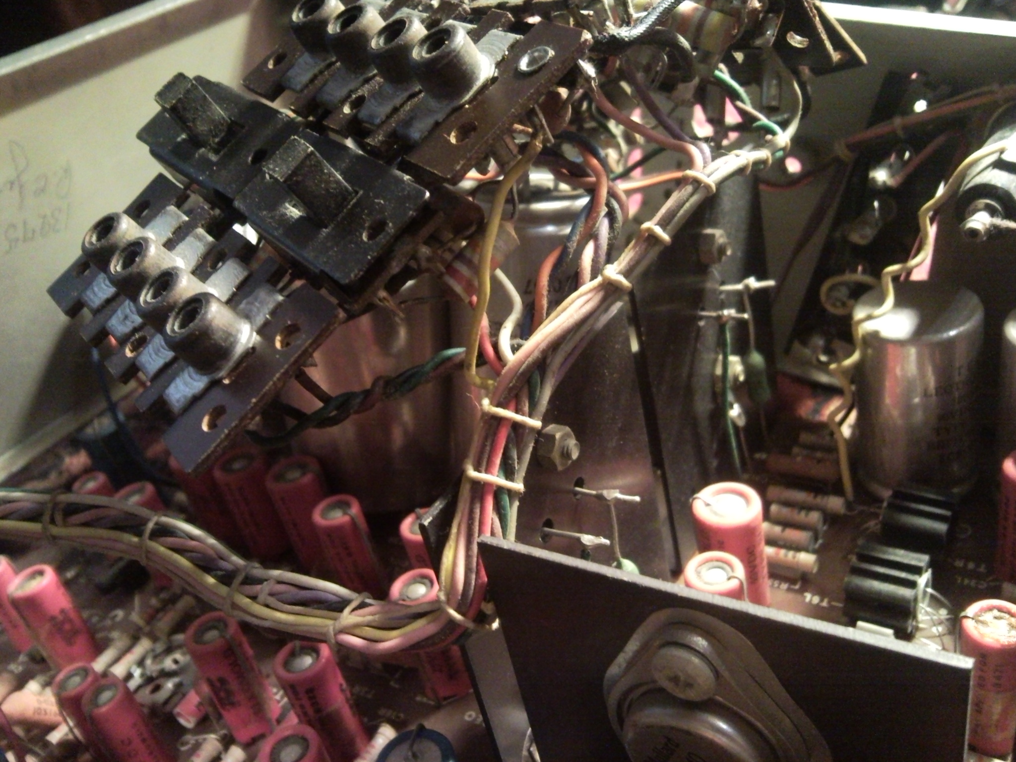

    Единственное реле которое может потребовать внимание это реле зашиты и включения АС и то японцы приняли меры что бы контакты " не гадили "в сигнал. Отвод части сигнала ОООС идет после реле прямо с клемм подключения АС . Что бы цепь ОООС не разрывалась при срабатывании реле есть еще один контур на прецизионном герметичном реле с коммутацией для таких случаев.
    Вот такой вот занимательный коллаж .
    В общем сама концепция построения этого усилителя интересна тем что делалось все что бы обеспечить очень высокие характеристики и принимались меры по снижению всех или почти все искажений . Вы посмотрите на демпфинг фактор и циферки в паспорте, они впечатляют.
    Усилитель принес мне сосед с жалобой что греется дескать правый канал , щелкает в АС при включении , шуршит РГ но играет эта штука хорошо.
    Не откладывая в долгий ящик подключил усь к моим АС и поставил диск Yello " Touch" . C первой ноты стало ясно что НЧ диапазона просто нет. Что то дрябло прошамкало в АС и попер вокал. Вокал надо сказать был более менее но в правом канале опять таки периодически что то лязгало. Я спросил как как так а у вас дорогой как оно играет ?
    Далее был поставлен диагноз- болен после ремонта
    Усилитель ремонтировали , например в место оригинальных транзисторов в одном канале стояла вот такая петрушка. В другом стояли неплохие 2SA1216&2SC2922 .

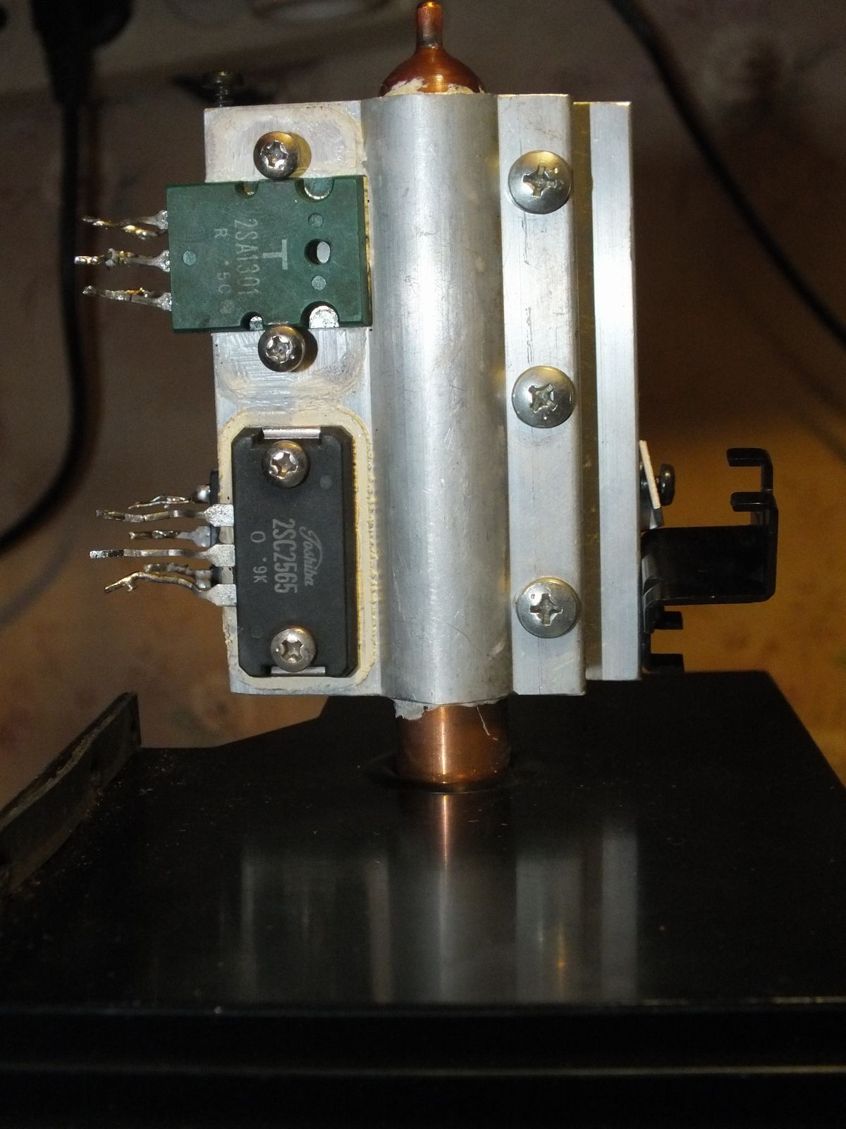

    Симптомы не держания нуля характерны при полу дохлых сборках что в ДК на входе, но бог миловал на этот раз, а там там кстати MPA68H практически не доставаемая на сегодняшний день.
    Оказалось что усь банально будился.
    Да да это были признаки локальной неустойчивости. Схема в общем большое ОУ.
    Вот и будилось это ОУ и нолик скакал и грелось и перделось.
    Плата УНЧ кстати характерна массовыми непропаями особенно в местах переходов со слоя на слой .
    Были найдены виновники утечки и заменены на проверенные элементы.Найдены были и несколько подсохших электролитов ( кстати большие банки в 18000мкФ по паспорту усохли до 13000мкФ с копейками самая плохая и 15000мкФ самая лучшая) етс итд.
    Платы драйверов тоже подверглись ремонту.
    В итоге после замены транзисторов ВК в " колхозном" канале на те же Sanken и общей регулировки усилителя по SM нолик на выходе стал держатся вполне пристойно а усилитель нормально заработал.
    Что же до звука то общие впечатление такие , усилитель не любит 4 ом ную нагрузку то ли дело в полусдохших силовых электролитах или еще в чем но низкочастотный диапазон если чутка пришпорить становится скомканный.
    Если не выходить за разумную громкость , это около 11 -12 часов в моем сетапе то контроль АС очень неплохой , CЧ и ВЧ прозрачные. Усилитель хорошо подружится с более чувствительными АС под 90 дБ.
    Звуковая сцена не очень широкая и не глубокая но звук к АС не привязан.
    Так же дает понять разницу в источниках , фонограммах, в соединительных кабелях но при этом имеет несколько механистическое звучание и не утомляет.
    Mike Garson вполне узнаваем и нет какофонии при воспроизведении Rumble примерно отрезок от 1.20 и далее (диск The Oxnard session.volum two ).
    Vladimir Horowits -BeethovenPiano играет на нормальном инструменте обеими руками а не одной как на некоторых усилителях но играет без души ,формально .
    Более простые жанры идут тоже неплохо при этом усилитель умудряется разложить запись на ноты как бы то есть можно буквально исследовать фонограмму как под микроскопом но делает это отстранено и холодновато. Этакое мониторное звучание совершенно не эмоциональное а по меркам усилителей без ООС ников еще и не особо натуральное.
    В итоге я пришел к выводу что усилитель сильно на любителя высоких параметров и человека которому интереснее выслушивать звуки или раскладывать музыку на отдельные составляющие и ловящего при этом кайф.
    С учетом приведения в порядок и общего впечатления от работы тех денег что за него просят явно мало для доплаты будущему покупателю если он захочет просто забрать данный девайс у продавца.

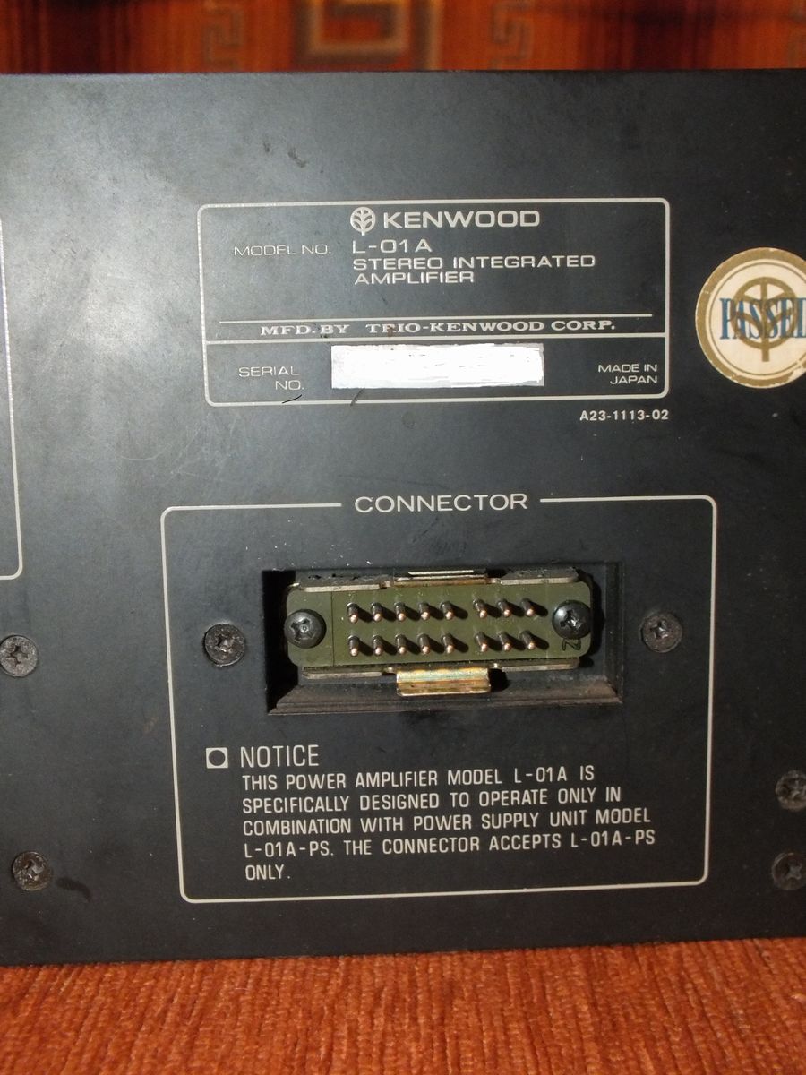

    По умолчанию Re: Kenwoo L-01A ,занимательная арифметика.

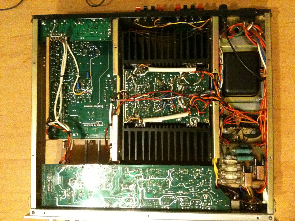

    Sansui AU-20000

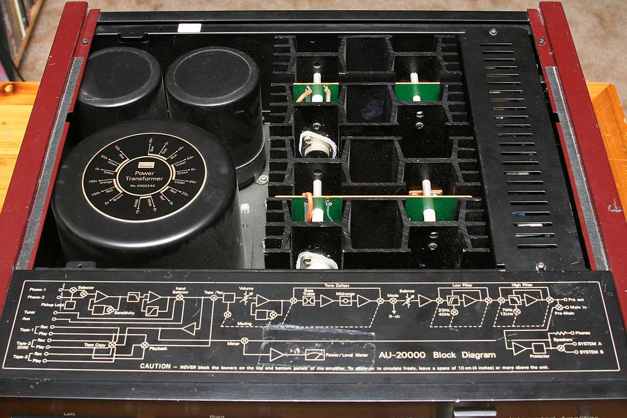

    Еще один топовый аппарат от Sansui, но более ранний - 1976 год. Ко мне попала европейская версия, на 220 В, хотя розетки на задней панели все равно с плоскими штырьками. Усилитель тяжелый, почти неподъемный, очень приличных габаритов. Смотрится, с моей точки зрения, солиднее своих младших по возрасту собратьев, типа AU-D907, AU-Х11. Под верхней крышкой видно большой тор и пару емкостей - 22000 мкФ\80 В. Немного, по нынешним временам, но даже есть софт старт во вторичной цепи БП
    На холостом ходу греется не сильно, то есть ток покоя небольшой, класс АВ. В выходном каскаде по три пары транзисторов в металлическом корпусе ТО-3. Радиаторы охлаждения не очень большие, учитывая высокую (170 Вт на нагрузку 4 Ом и 8 Ом) заявленную выходную мощность, но установлены грамотно, с точки зрения наиболее полного использования естественной конвекции.
ID:	229094 Нажмите на изображение для увеличения.
ID:	229093 Нажмите на изображение для увеличения.
ID:	229097 Нажмите на изображение для увеличения.
    Как и в большинстве других усилителей тех лет - все платы и узлы соединены между собой длинными жгутами проводов, протянутых через весь корпус. О длине пути сигнала тогда еще не думали. Хорошо, что хоть корректор для винила находится непосредственно у входных разъемов, в отдельном отсеке.
    УМ имеет два входа для ММ картриджей с регулировкой чувствительности на передней панели, один из которых с селектором входного сопротивления на три положения, два линейных входа и может управлять тремя магнитофонами (еще три линейных входа). Есть вход оконечника и выход преда, с возможностью выбора режима. Небольшие стрелочные индикаторы показывают как выходную мощность, так и уровень записи.
    Тембры трехполосные, отключаемые. Тонкомпенсации нет. Есть сабсоник фильтр и еще несколько других. Режим "mute" имеет две степени ослабления уровня сигнала: -10 дБ и -30 дБ.
    Выходные терминалы рассчитаны на подключение двух пар АС, позволяют использовать разъемы типа "банан", но толстый провод в них не зажать.
    Несмотря на развернутый функционал, схемотехника усилителя достаточно примитивная. Очень много разделительных электролитов по всей схеме.
    Прослушивание
    Имея столь внушительный вид, этот аппарат не показал масштабного звучания с мощными НЧ - бас нормальный, но инфраниз отрезан. Звук чистый, мягкий и прозрачный - слух не утомляет и ничем не напрягает, но и ничем не поражает. Все ровно и спокойно, сцену толком построить не может, хотя какие-то элементы присутствуют. Музыкальное разрешение среднее, но с повышением громкости не проседает. Своим собратьям AU-D907, AU-Х11 уступает по качеству звучания, по моему мнению. Корректор ММ не включал - лень стало головку МС на ММ менять в вертаке.
    Вывод: неплохой аппарат, не напрягает слух, но функционально перегружен и ничем не примечательный по звучанию.
