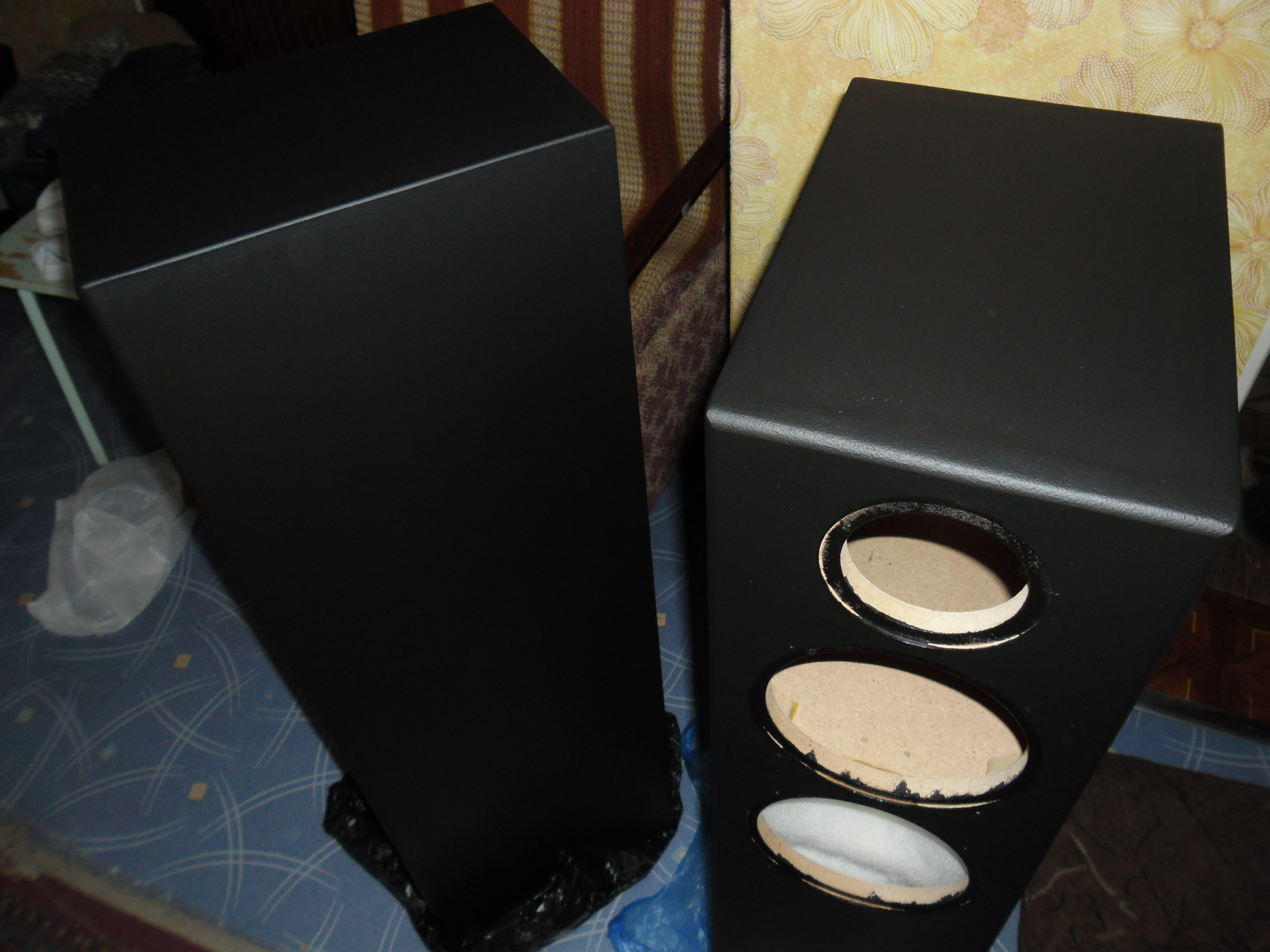

    Начал делать CLOU.
    Вопрос, можно ли заменить визатоновский 1мкФ кондер на тот, что на фото?
    А то в посылку забыли положить.

    Лавсан копеечный. Впаять до первой возможности поменять на нормальную ёмкость. Тот же МКП визатон.
