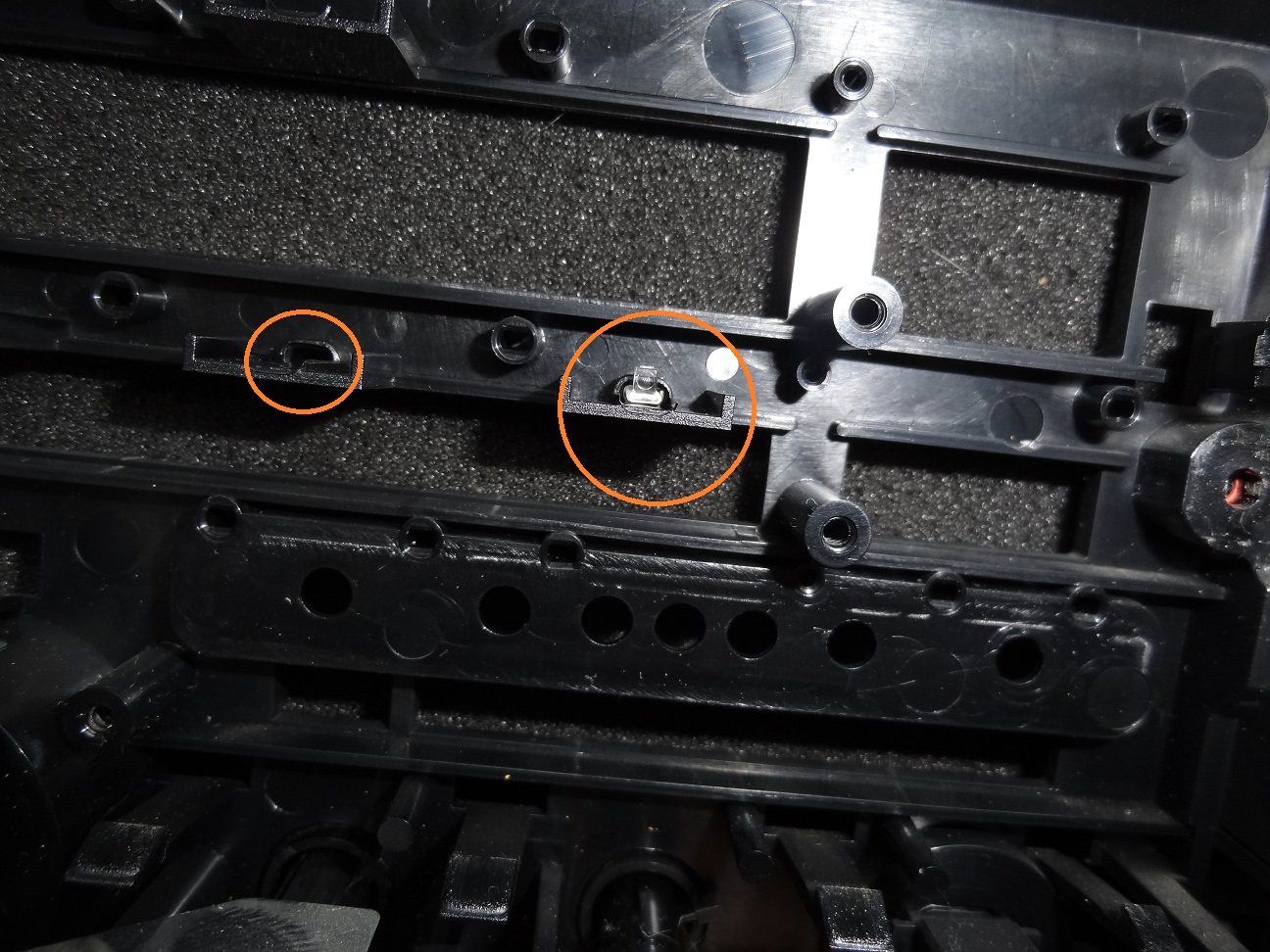

    Проверял все электролиты вокруг больших м/с Систем контрол, А/Д конвертера и м/с управления двигателями. Пару даже выпаял и проверил на Е7-22, остальные проверял самодельным пробником ESR. Никакого криминала не обнаружил. Напряжения питания на этих м/с в норме.
    Снимал плату с кнопками плей и пр. Думал кнопки окислились. Тоже не прокатило, все достойно.
    Идлер менял спереди, сзади не разбирал, метки шестеренок на месте.
    Может что от кинематики идет?

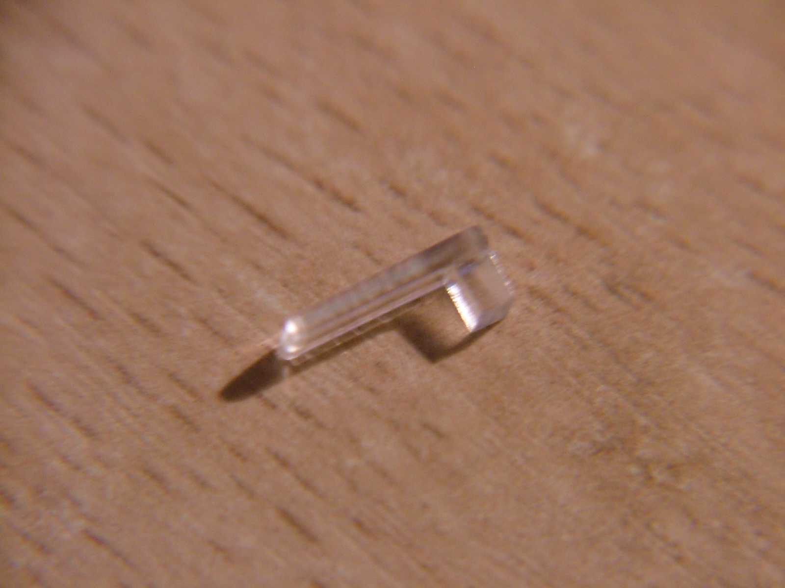

    Пока снимал плату и крутил корпус, вывалилась такая штучка из прозрачного оргстекла р-ром 8х3 мм. ??? Может постороннее что попало.

    Деталь похожа на световод от светодиода до подсветки на передней панели, там таких несколько.Нажмите на изображение для увеличения.

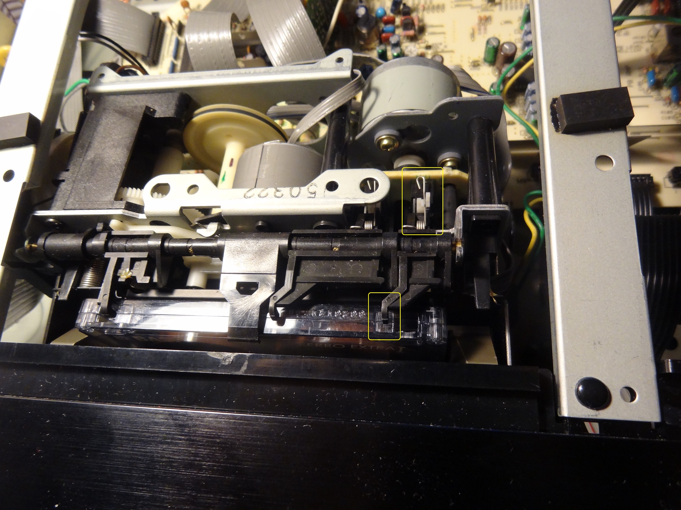

    Появилась странность с 620м пионером, возможно надо чистить контакты микриков типа ленты, а возможно чудит электронный ключ?
    На нормальной ленте при воспроизведении индикаторы зашкаливают, эквалайзер тоже показывает перебор по вч, на слух не заметно!
    при включении долби все нормализуется. Начну с микриков там видно будет.
    Вопрос к владельцам, в этом аппарате при загрузке нармальной ленты изначально кратковременно загоралась индикация 4 типа, теперь это редкость, но есть "перегруз"
    что происходит на индикаторе при загрузке 1 го типа ленты?

    Микрики пробрызгайте очистителем контактов, а зашкаливание индикатора похоже на отсутствие земли. ЛПМ хорошо к шасси привёрнут? провод от пласитны головки к ЛПМ ? земляные винты платы ? Это так сказать первое и самое простое что можно сделать.

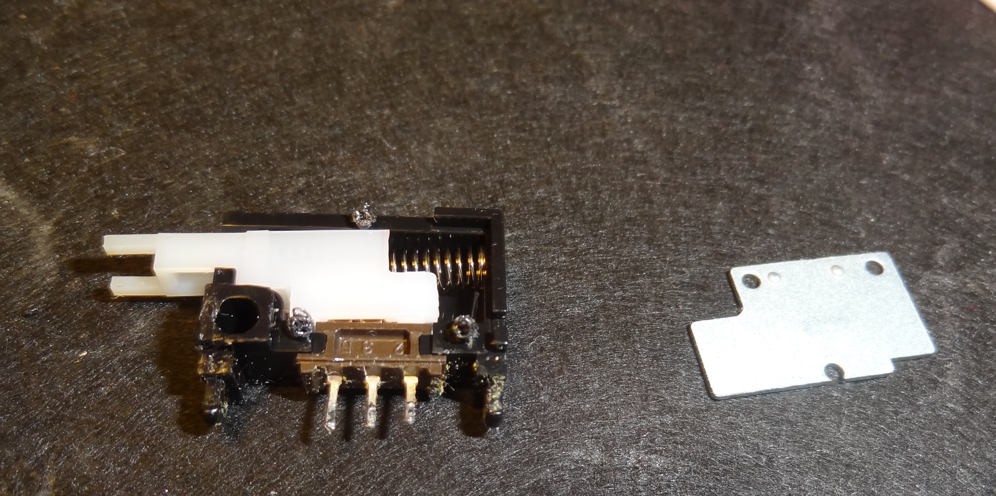

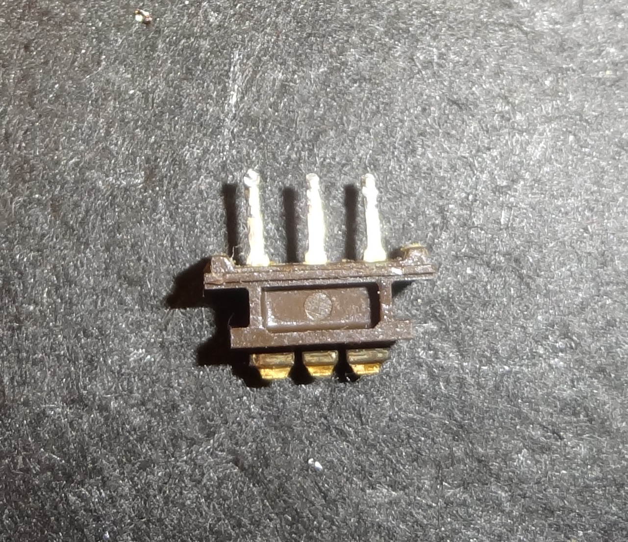

    Барахлил самый правый микрик. Разобрал и почистил (определил отжимая контакт, по реакции)
    ---------- Сообщение добавлено 22:33 ---------- Предыдущее сообщение было 22:30 ----------

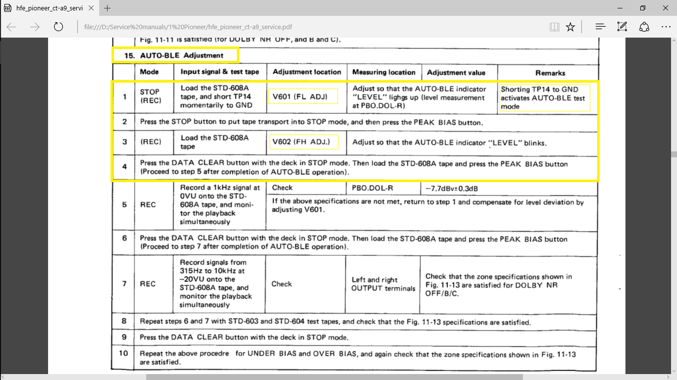

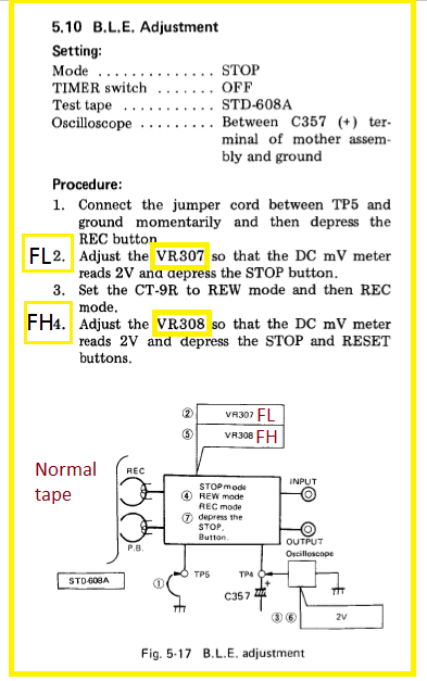

    Здесь уже упоминалось про настройку калибратора, было бы интересно узнать некоторые подробностию
    Есть проблемы с калибровкой в Pioneer CT-9R, запись на нормальной ленте идет с искажениями, а процедура настройки в сервис мануале непонятна и судя по всему неполная: Нажмите на изображение для увеличения.
Название:	ble adjust.png
    для понимания взял сервис мануал от Pioneer CT-A9,
Название:	BLE CT-A9.png
ID:	281623 хоть что-то прояснилось, слегка напрягает отсутствие контрольных точек на схеме и не соответствие схемы и печатной платы в подключении 37 ноги процессора.
