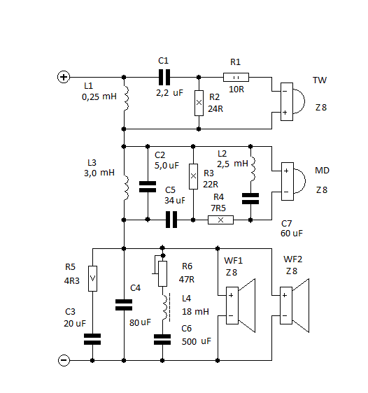

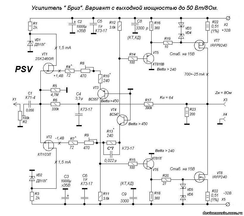

    Задумывался как замена ламповым двухтактникам. С задачей справился.

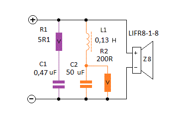

    Второе вложение: токовый фильтр трёхполосной АС, для её стыковки с этим токовым усилителем, и с другими ИТУНами. В третьем - токовй фильтр двухполоски.

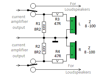

    Следующие схемы, обвязка низкоиндуктивного широкополосника, и делитель для подключения наушников.
    Рекомендуются изо- или ортодинамические.

    По умолчанию Re: БезОООС-ный усилитель Бриз.
    Svjatjslav, есть интересная задумка в Вашей схеме, но сделана она так, что достичь лампового результата можно только при больших затратах (подбор транзисторов и "элементов для звука"). Схема критична к конструктивному исполнению. Я делал макет Вашего усилителя. Звук близкий к ламповому. Усилитель собранный на импортных ЭРИ по звуку был качественнее.
    Как стабилизируется ток покоя ВК?
    Завсегдатай Аватар для fakel
    30.11.2007
    11,277
    Токовый выход, Ку плавает, усиление плеч - абсолютно раздельное, выходники открываются через ЭП, закрываются через резик. Ток покоя завязан на Ку каскада.
    Спасибо за интерес к схеме.
    Она вполне "подъёмна" только для достаточно опытных коллег по паяльнику, это и в статье отметил. Но затраты там сравнительно небольшие, особенно если на входе подбирать пары 2SJ103 с КП303Д. На входе уже "парую" именно их. Вот таблица подбора из 6 шт. 2SJ103 спарованных с измеренными 12 шт. КП303Д.

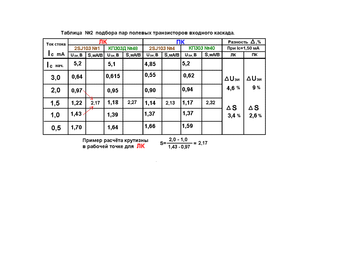

    Там образовалось больше пар на самом деле. Чем больше транзисторов есть в распоряжении, тем бОльший процент их находит себе подобные. Затраты по времени есть. Для балансировки плеч. И приборы для этого нужны. Зато он стабилен при эксплуатации. Первые два сделал три года назад. Работают почти каждый день по несколько часов. Настройки сохранились.
    Вот пример подбора пар: Нажмите на изображение для увеличения.
    Ток покоя слега увеличивается при прогреве, затем ещё процентов на 20 при интенсивной работе (что в общем-то полезно для звука) и больше не растёт. Стабилизация происходит благодаря свойствам полевиков (самостабилизация при прогреве) и повышенному сопротивлению истоковых резисторов.
    Да. Полная крамола. Выходное напряжение зависит... от сопротивления нагрузки! И это в транзисторной-то схеме.
    Усиление плеч раздельное, но как бы "перекрёстное" - с верхнего входного плеча перемещается на нижнее, и наоборот. Р-канальный входной управляет N-канальным выходным. Во втором плече картина обратная. Что частично компенсирует разные усилительные свойства "разноканальных" транзисторов и облегчает настройку.
    Обратите внимание: ВСЯ схема, кроме выходного каскада, работает только в классе А!!
    Даже предвыходные повторители!
    Выходные транзисторы перезаряжаются черех их низкое выходное сопротивление. Для выравнивания скорости пререзарядки использованы разные балластные резисторы в цепях затворов.
    А не думали R12,R13 заменить источниками тока?

    Svjatoslav_, применение в повторителях именно КТ816В/817Г, - в этом какая-то особенная фишка?
    И можно-ли где-нибудь ознакомиться с вашей статьёй?
    Святослав, аналогично замечанию по ус. Бриз2 сомнительно достижение хорошего качества при высоком выходном сопротивлении усилителя. Если приведённая схема обладает хорошей линейностью, то Вам и карты в руки, встройте ОС хотя бы в выходной каскад, снизив этим выходное сопротивление. Но надо учесть что встраивание ОС имеет некоторые подводные камни, если Вы знакомы с ними, то этот вариант реконструкции как говорят "как два пальца обасфальт".
    Получится буферный каскад с оч. большим усилением, и большим выходным сопротивлением, при емкостной нагрузке со стороны входа ПТ ну очень кривая АЧХ (если без обратной связи).
    9640 и 640 такими свойствами не обладают
    Тогда увеличится коэффициент передачи и слишком резко повысится чувствительность.
    Нет, это не фишка. Там нужны "супербета", а такие КТ816В/817Г с коэффициентами за 250 просто есть в запасе.
    Svjatoslav_...И можно-ли где-нибудь ознакомиться с вашей статьёй?
    Дал ссылку в ЛС.
    А. Шувалов.
    Наоборот, повышенное выходное сопротивление считаю в данном случае достоинством усилителя. Что особенно проявляется на средних частотах, особенно на купольных среднечастотниках. Голос воспроизводится великолепно.
    Ну если этот усь предназначен для многополосной звукоусилительной системы и только для купольного среднечастотника, тогда да, тогда другое дело. Но опытные специалитсты а электроакустике утверждают, что и в этом случае оптимально, когда сопротивление уся приближается к сопротивлению головки. К сожалению не могу дать ссылочки, да эти ссылочки часто мелькают в темах данного форума. Помню, эта тема поднималась и в журнале Радио.
    23.11.2006
    314
    Ну так возьмите и зашунтируйте нагрузку соответствующим резистором-усилитель это позволяет.
