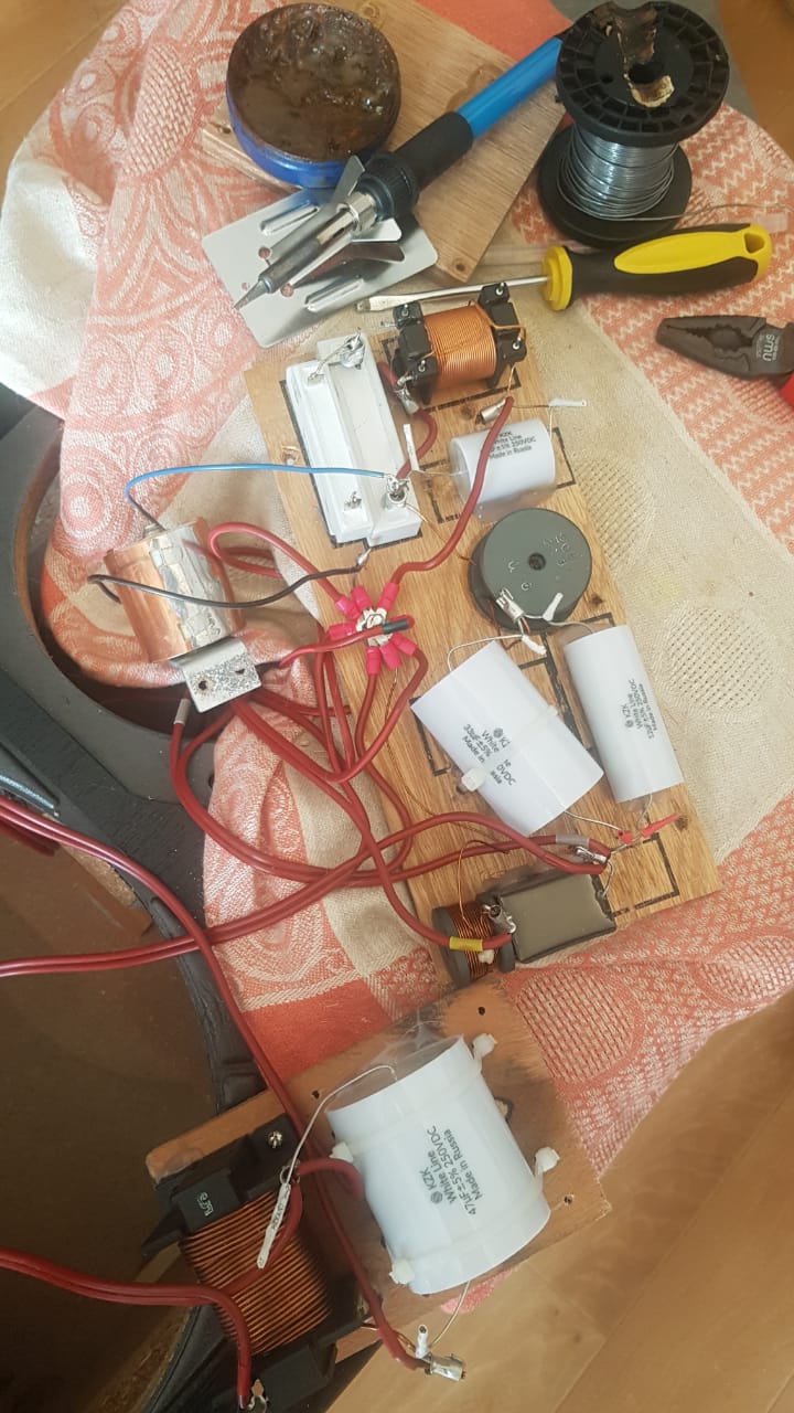

    Всем привет!
    Сегодня, наконец-то, поменяли кондеры в правой колонке
    Спасибо моему знакомому за помощь, человек хорошо дружит с паяльником.
    Весь процесс занял 3 часа 30мин.
    И так, номинал-по-факту:
    НЧ 47-72
    СЧ/ВЧ:
    33-52
    Пленка 12-14,8!! (но решили заменить)
    3,3-4,9
    По звуку, честно, расчитывал на вау эффект, но такого не произошло.
    Правая колонка со слов моего товарища ( оне не меломан) звучит, цитирую: "По-другому".
    На мой личный взгляд звук с новыми кондерами в правой колонке стал более собранным, добавилось детальность по СЧ и ВЧ.
    Также заменил войлок в нижней части, пришел в негодность.
    Плюс, поиграюсь с заменой акустическгого наполнителя в АС, не понравится новый материал, останусь на старом.
    Замена кондеров в левой колонке займет какое-то время, но щас вся кухня понятна.
    Вопросов и претензий к конденсаторам KZK White Line и меня нет-звучат хорошо и никакого отношения к звуку из СССР, как тут писалось, эти кондеры не имеют.
    Всем еще раз спасибо за помощь!Нажмите на изображение для увеличения.

    Вижу у Вас в фильтрах стояли неполярные BG, что за модель колонок, прям интересно?

    Очень классные АС, я уже с ними 15 лет-Coral DX-Eleven.

    Да уж, соединение опрессовкой, довольно редко встречается.
    С уважением, Андрей.

    Да, мы тоже кумекали, стоит ли ковырять опрессовку.
    В итоге решили, что будем использовать просто старые усы+ пайка к новым. Всё.
    п.с в планах было именно Black Gate 33мкф заменить на чё-нить дорогое (duelund coherent), но финансы не позволили.
    Отложил вопрос на будущее...
    Последний раз редактировалось Desinto; 09.03.2025 в 16:29.

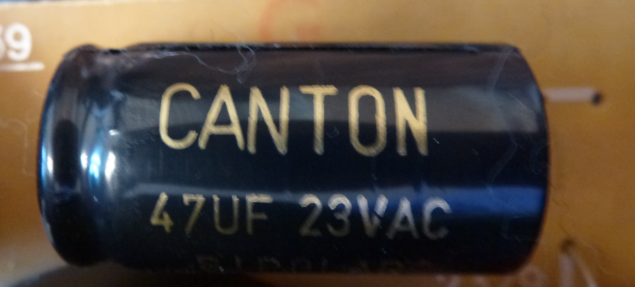

    Как-то менял в кантон эрго, какие-то жалкие электролиты в СЧ 47мкф на KZK White Line. Надолго меня не хватило, вернул обратно. Нажмите на изображение для увеличения.

    В планах Duelung, установлены KZK, сняты Balck Gate - вас штормит не по децки.
    ---------- Сообщение добавлено 13:08 ---------- Предыдущее сообщение было 12:59 ----------
    Причину замены я написал, если не видите цифр, которые показал прибор, ну, лично я вам ничем помочь не могу...

    АС этих уже давно нет. Но поменять на эти - потяну, но не факт что прокатило бы. KZK давал более четкий и детальный звук, но в музыке пропала эмоциональность, вовлеченность. Когда вернул обратно сразу зазвучало как надо, и бас появился и средние и слитность. Хотя кондер стоял в СЧ.

    Я такого не говорил. У меня KZK стоят на ВЧ в полочных АС, вполне лучше чем родные, даже лучше чем Mundorf Supreme EVO. Я к тому что кондеры менять желательно в крайнем случаи, если параметры улетели. А так лучше поменять АС или полностью перенастраивать весь фильтр.
