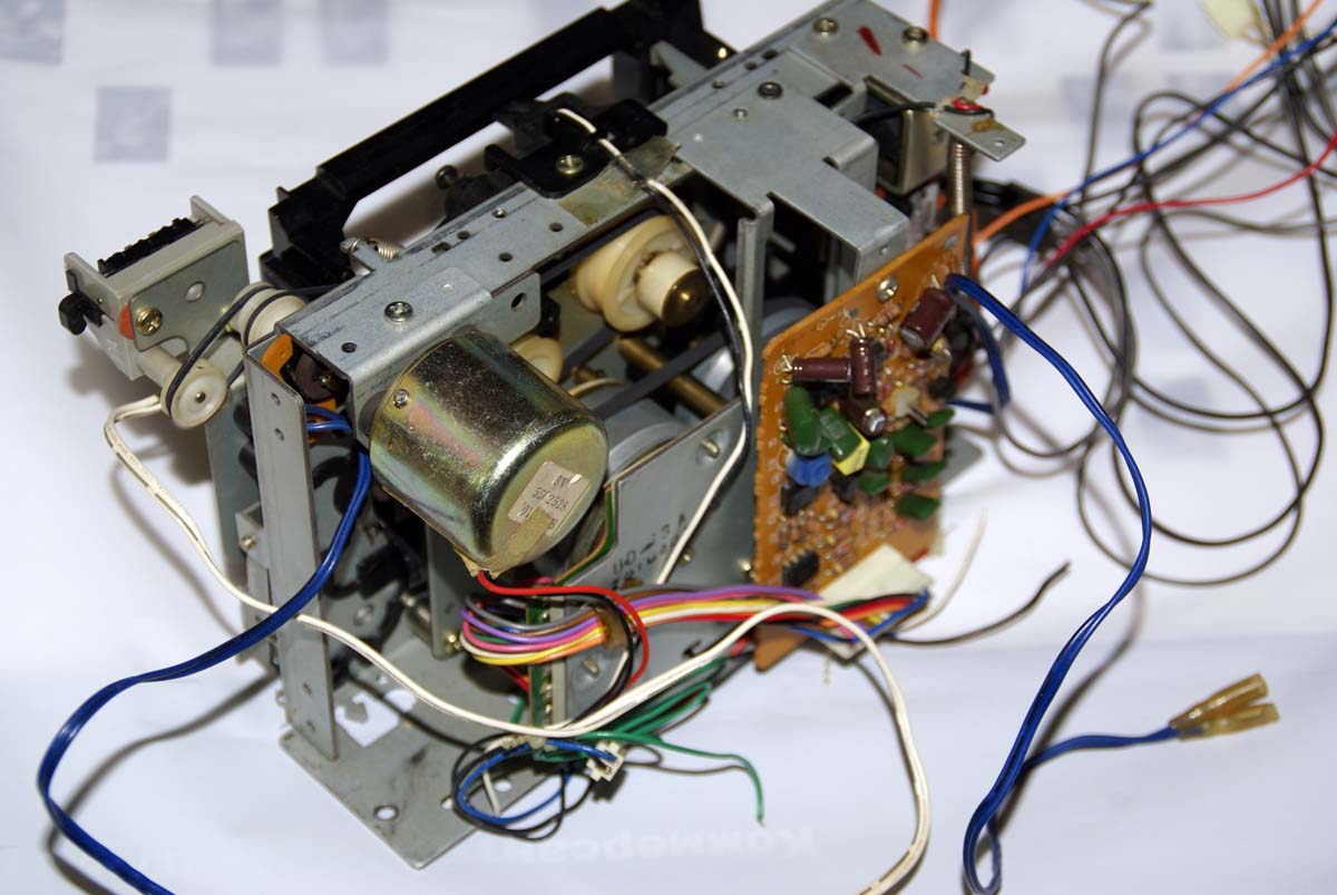

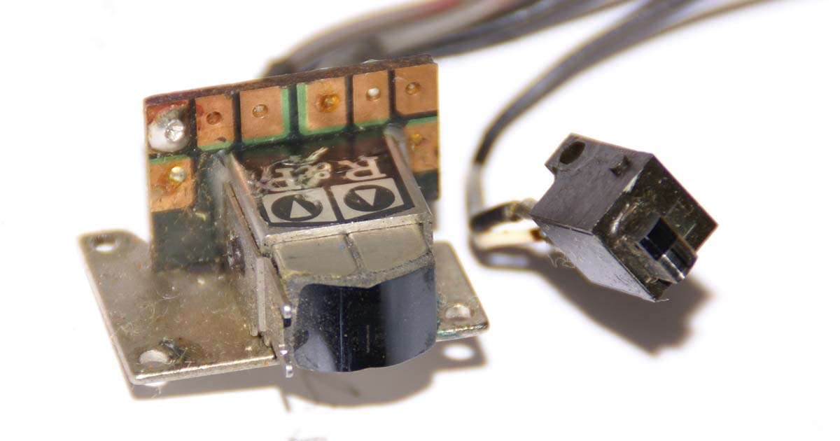

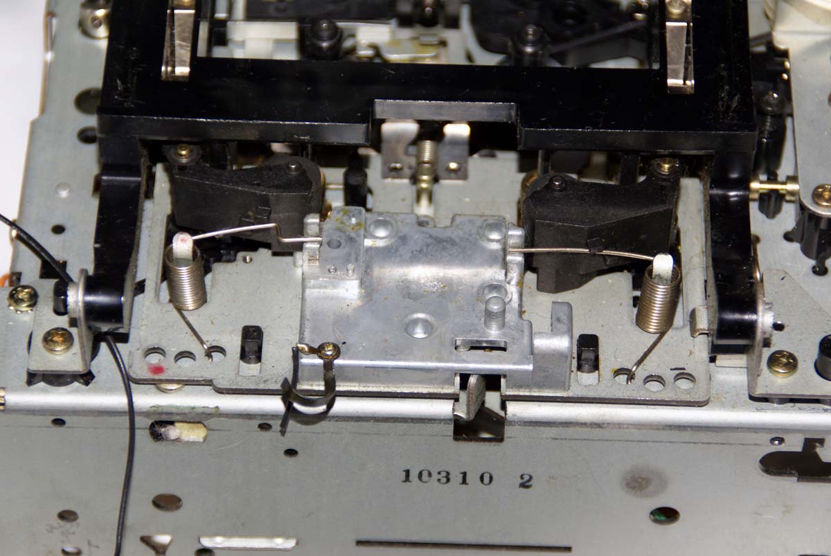

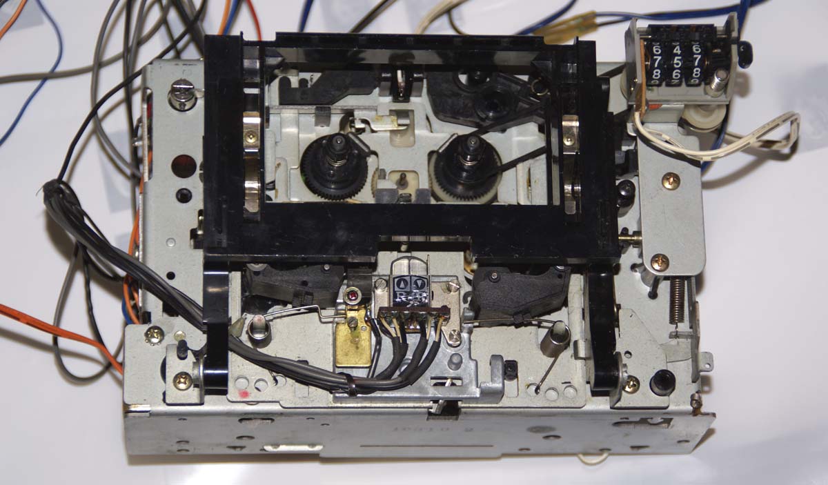

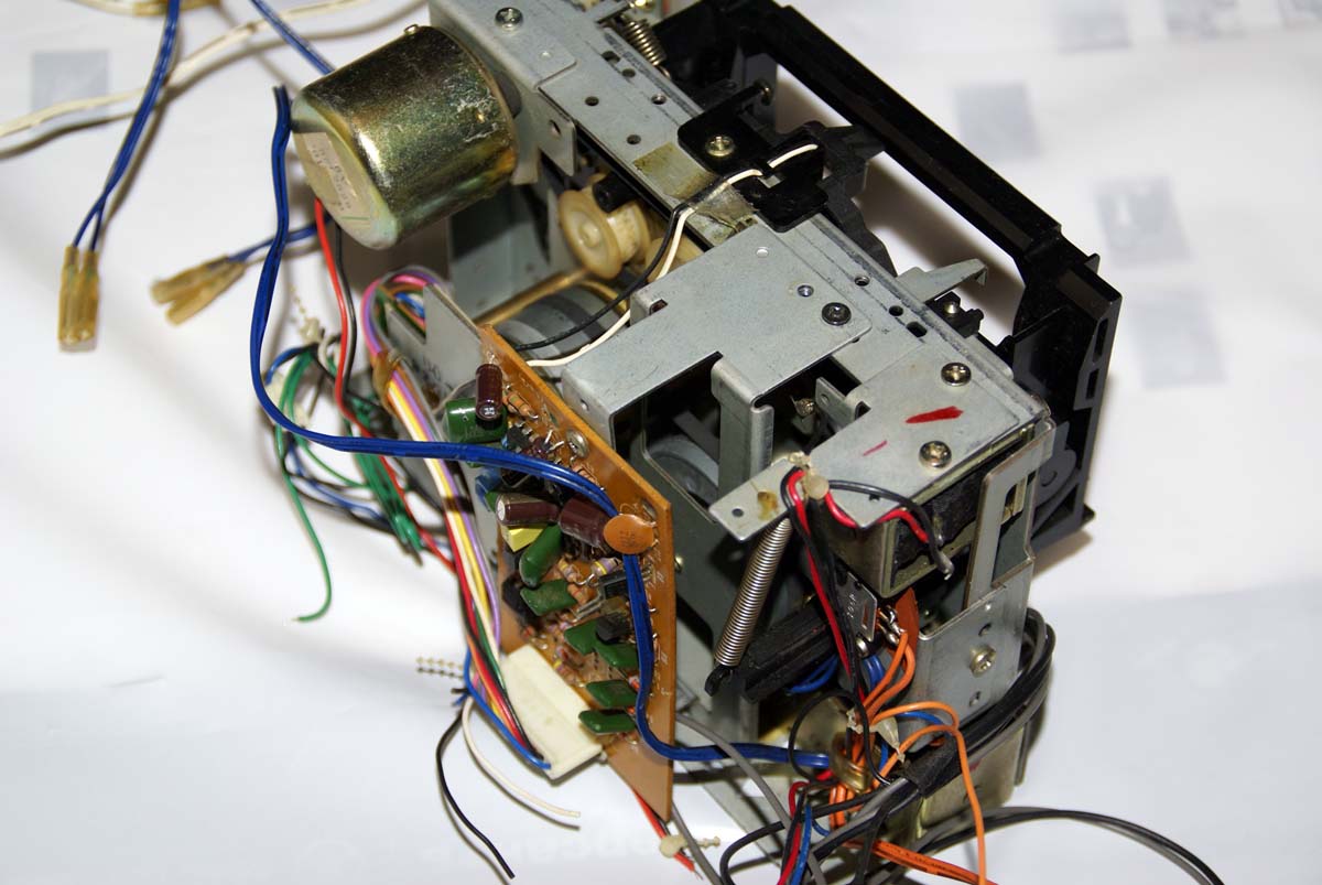

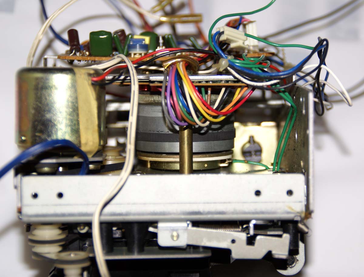

    Завсегдатай Аватар для Partagas
    23.10.2010
    The Republic of Cascadia
    1,354
    По умолчанию Re: Кассетные магнитофоны Hitachi (Lo-D для японского рынка)
    AXE, спасибо
