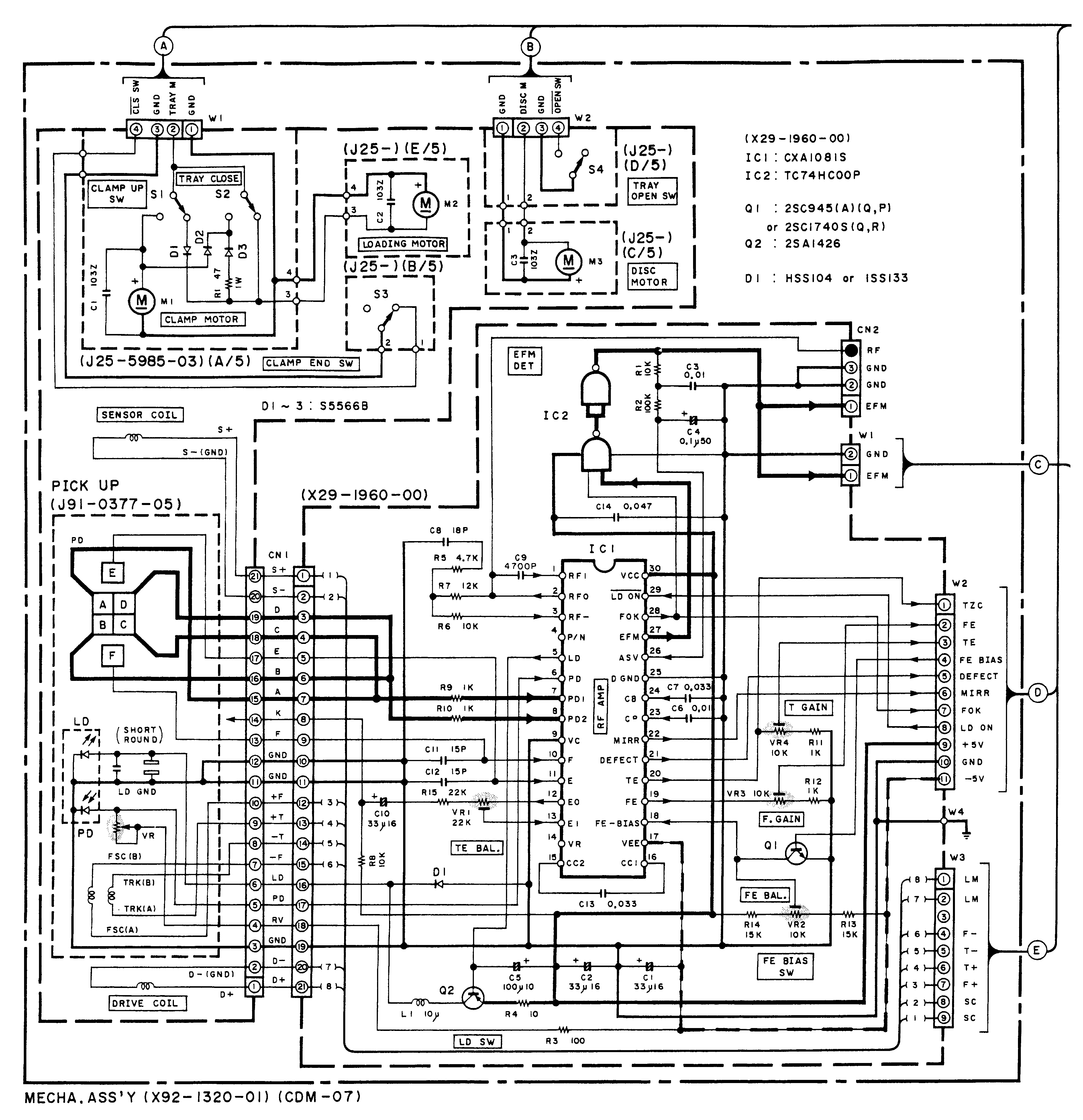

    Видел много тем и рассуждений по поводу замены упомянутой в заголовке головы на KSS-152A или KSS-150A - точнее не помню. Но, увы, всё без подробностей. Также вроде как на Аудиокарме наш уважаемый Vasiltech говорил о такой возможности.
    Кто-либо может описать сей процесс в деталях? Заранее всем спасибо.
    Частый гость Аватар для VasilTech
    24.04.2006
    392
    По умолчанию Re: Замена головок DLBA2Z002B в Kenwood/Onkyo

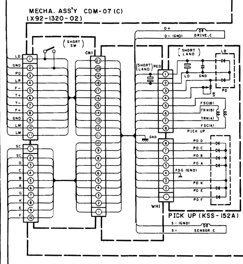

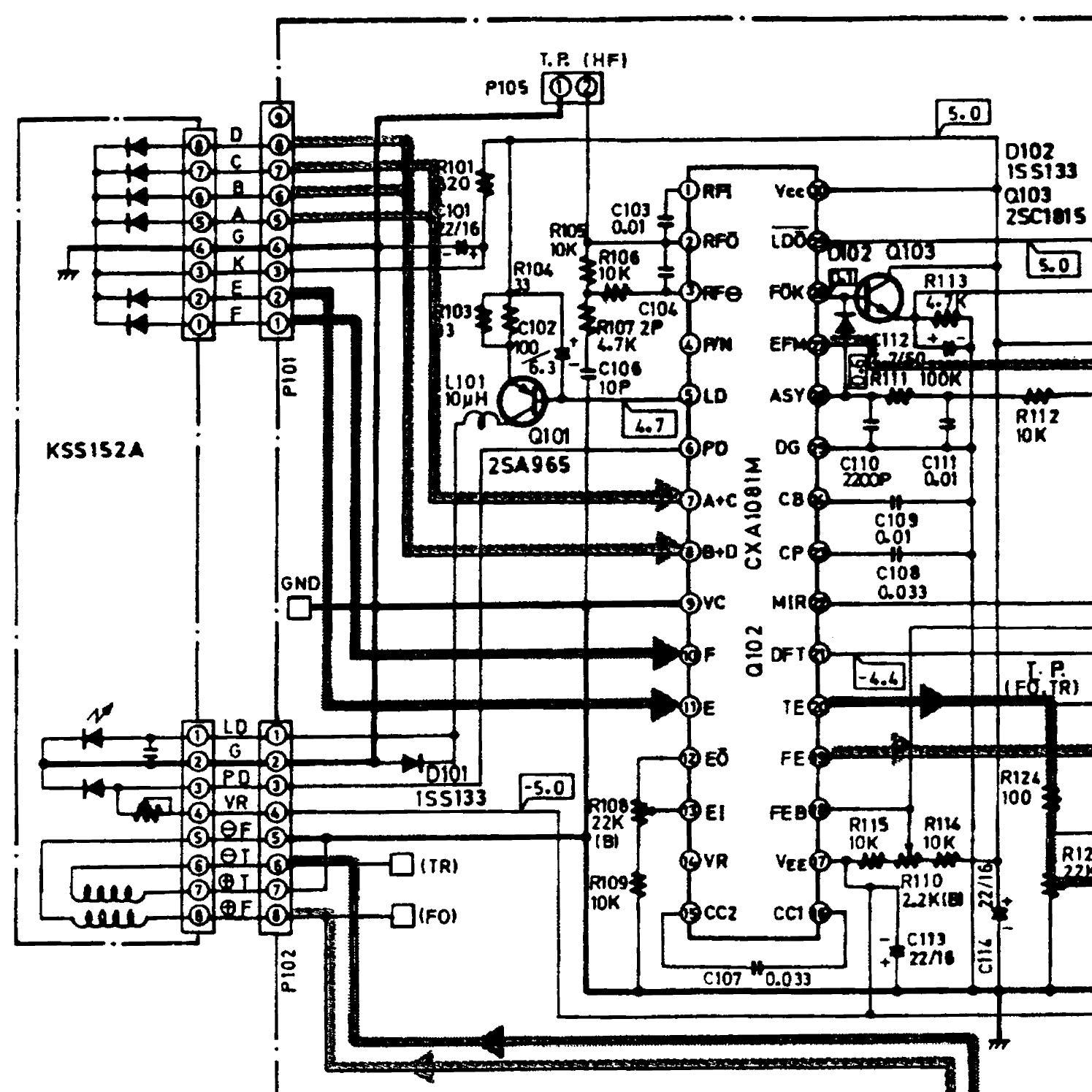

    Эти головки при должном умении меняются на Sony KSS-152A или на ее клон Samsung SOH-OT3
    А также должны меняться на Toshiba TOPH7833 (просто я лично не пробовал)
    Знаю, что недавно эту процедуру в DP-X9010 проделывал тут Andrey-Butuzov
    По поводу того, как? - смотрим внимательно в эти два файла, старательно мной вырезанные из сервис-мануалов, и ручками с помощью проводочков перепаиваем.
    Механически там проблем нет - все ставится друг вместо дружки.
    Вот только единственное в разных сервис-мануалах по разному обозначали + и - в катушке Tr+ Tr-, иногда они поменяны местами. А как нужно при запайке вместо кенвудовской - я уж не помню (давно было), может Андрей прояснит. Ничего страшного в этом нет, просто если будет плохо читать, нужно Tr+ и Tr- поменять местами.
    Ну или мне через месяцок-другой предстоит очередная такая процедура, тогда уж точно вспомню.

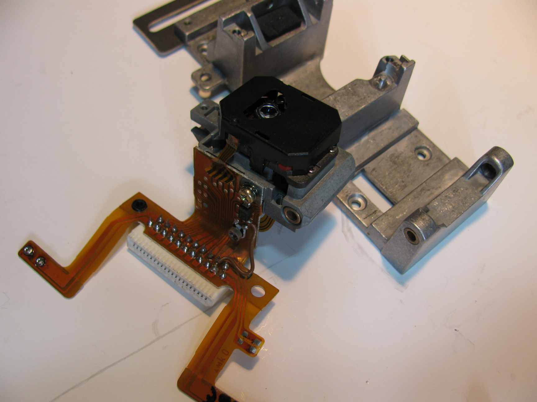

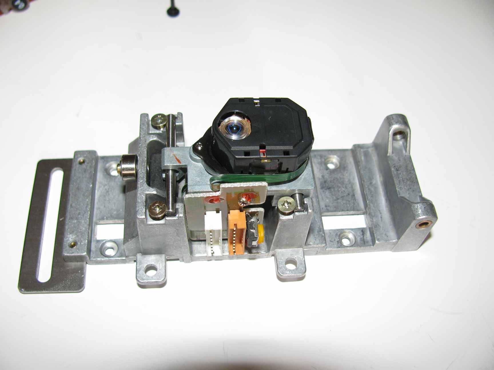

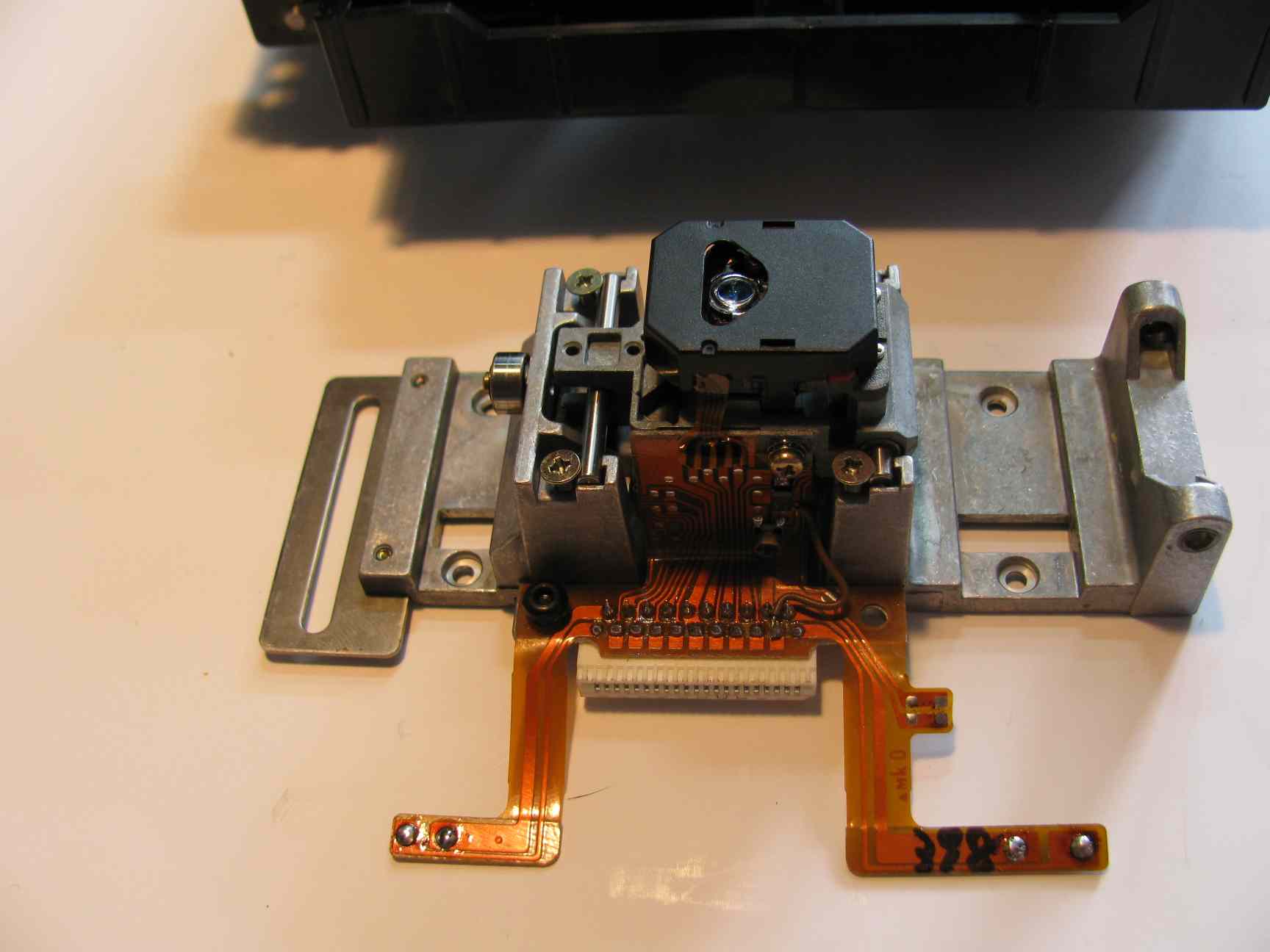

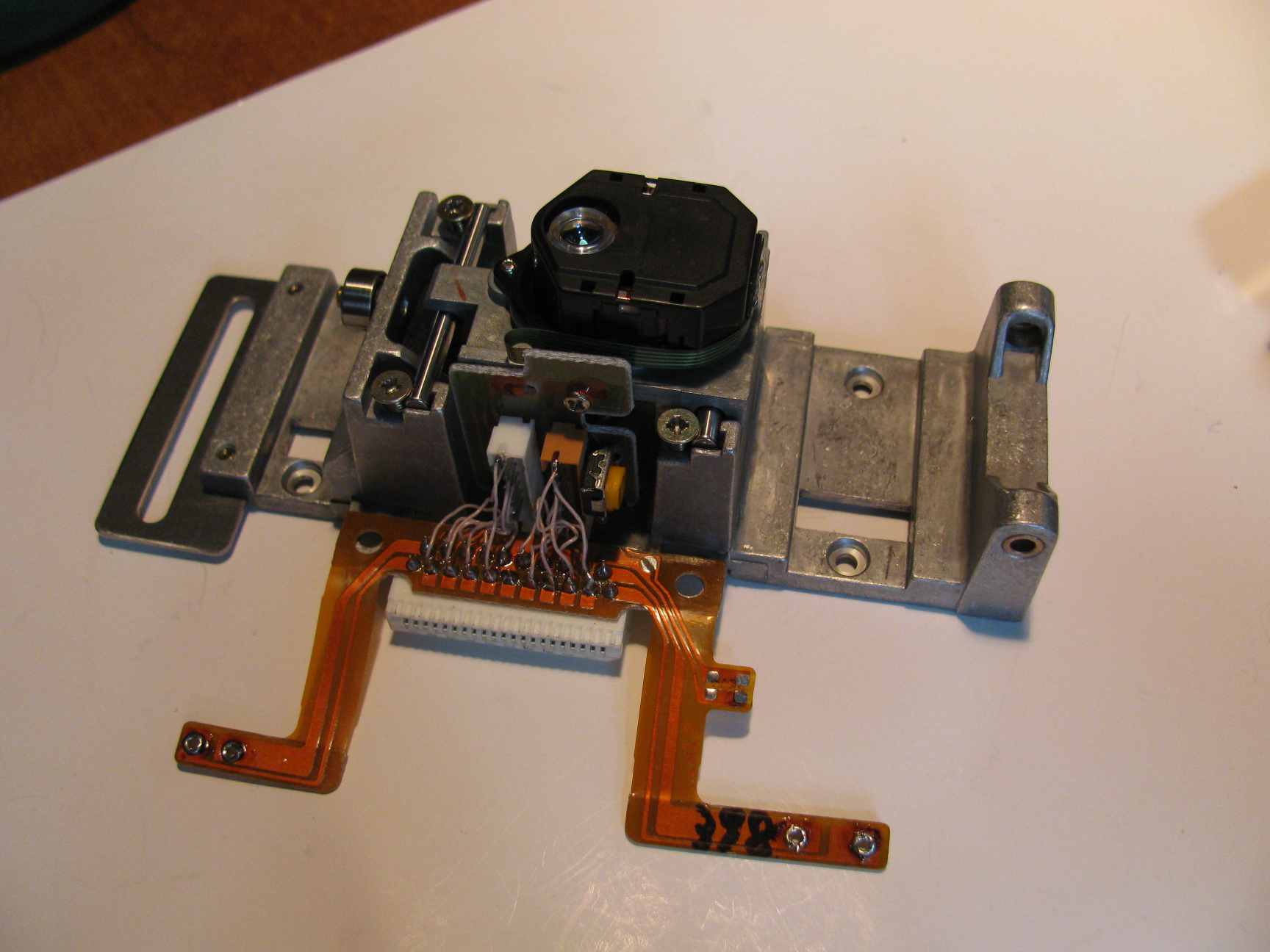

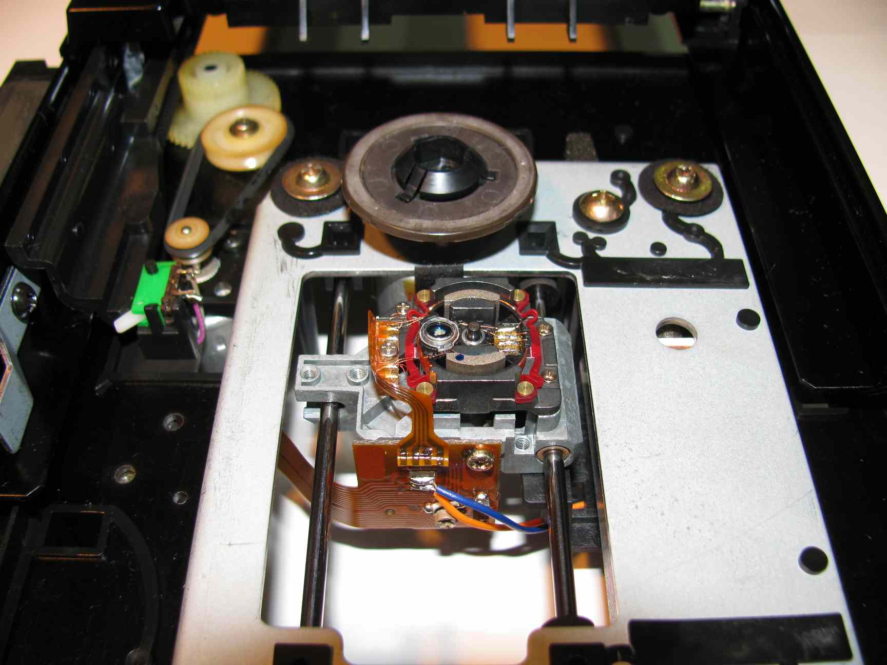

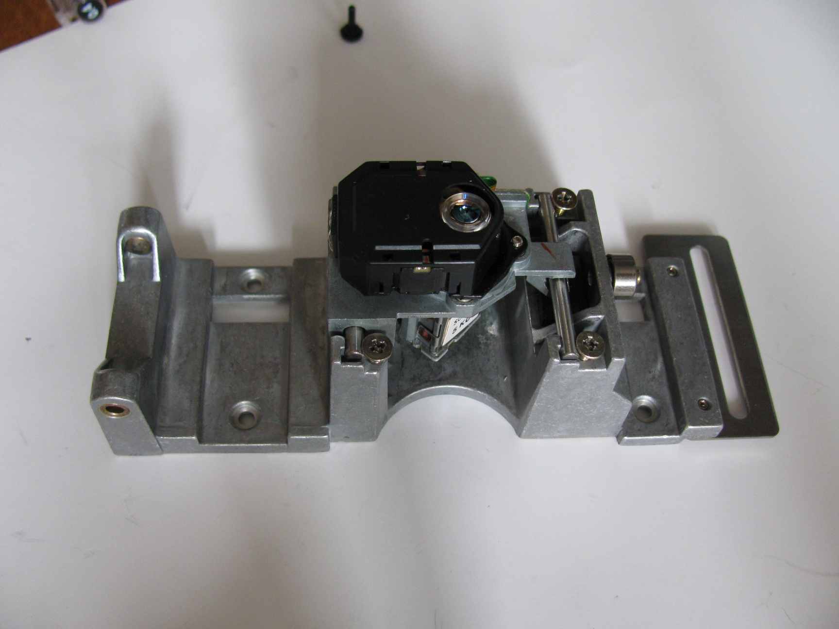

    KSS152A и Samsung SOH-OT3 полностью взаимозаменяемы и могут устанавливаться в Kenwood/ ONKYO. В Кенвуде довольно всё просто, в старую силуминовую обойму устанавливается новая голова и распаиваются провода, в ONKYO, тех моделях где стоит DLBA2Z001A ( отличается от Кенвудовской другим шлейфом) не всё так просто, небольшие проблемы механической несовместимости, но вполне решаемы при помощи острого ножа и надфиля

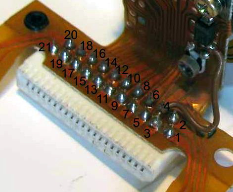

    Сделал фотки Samsung SOH-OT3
    https://forum.vegalab.ru/album.php?albumid=213

    Выше я ранее выложил фото именно головы Samsung SOH-OT3 и её замена в транспорте Кенвуд 8010. Внимательней господа

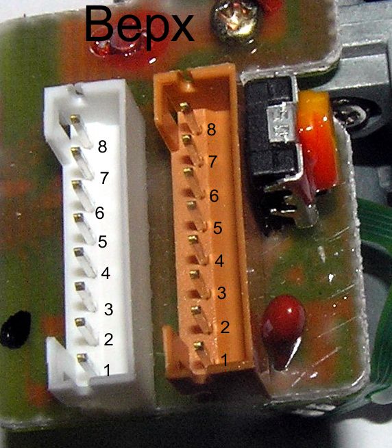

    Проверьте, верно обозначены контакты?

    На Samsung SOH-OT3 не верно! Наоборот, 1-й вывод снизу колодок.
    Рисунок заменил.
    Проверьте еще раз обозначения SOH-OT3 белый и красный в соответствие с подключением к DLBA2Z002B
    Не понял куда вкл 3й контакт в белом?
    Еще в DLBA2Z002B контакты 1,2, 21,20 и 14 не используются?

ID:	134532Вроде понял -1,2,20,21 идут на сенсор и драйв они опосля припаиваются как было до замены.
    Еще вопрос на головке есть капля припоя она коротит выводы лазерного диода, ее нужно убрать перед установкой?
    Но вот куда припаивать 14 контакт пока не ясно.
    Но так по логике 3 с белого припаивается к 14 у обоих есть обозначение буквой К

    Разобрался
    делаем переходник SOHOT3 - DLBA2Z002B
    Белый 8-19, 7-18, 6-16, 5-15, 4-12, 3-14, 2-17, 1-13
    Красный 8-10, 7-9, 6-8, 5-7, 4-4, 3-5, 2-3, 1-6

    Сменил в Кенвуде DP-8010 родную голову на SOH OT3, нумерация контактов у меня получилась та же. Все работает.
