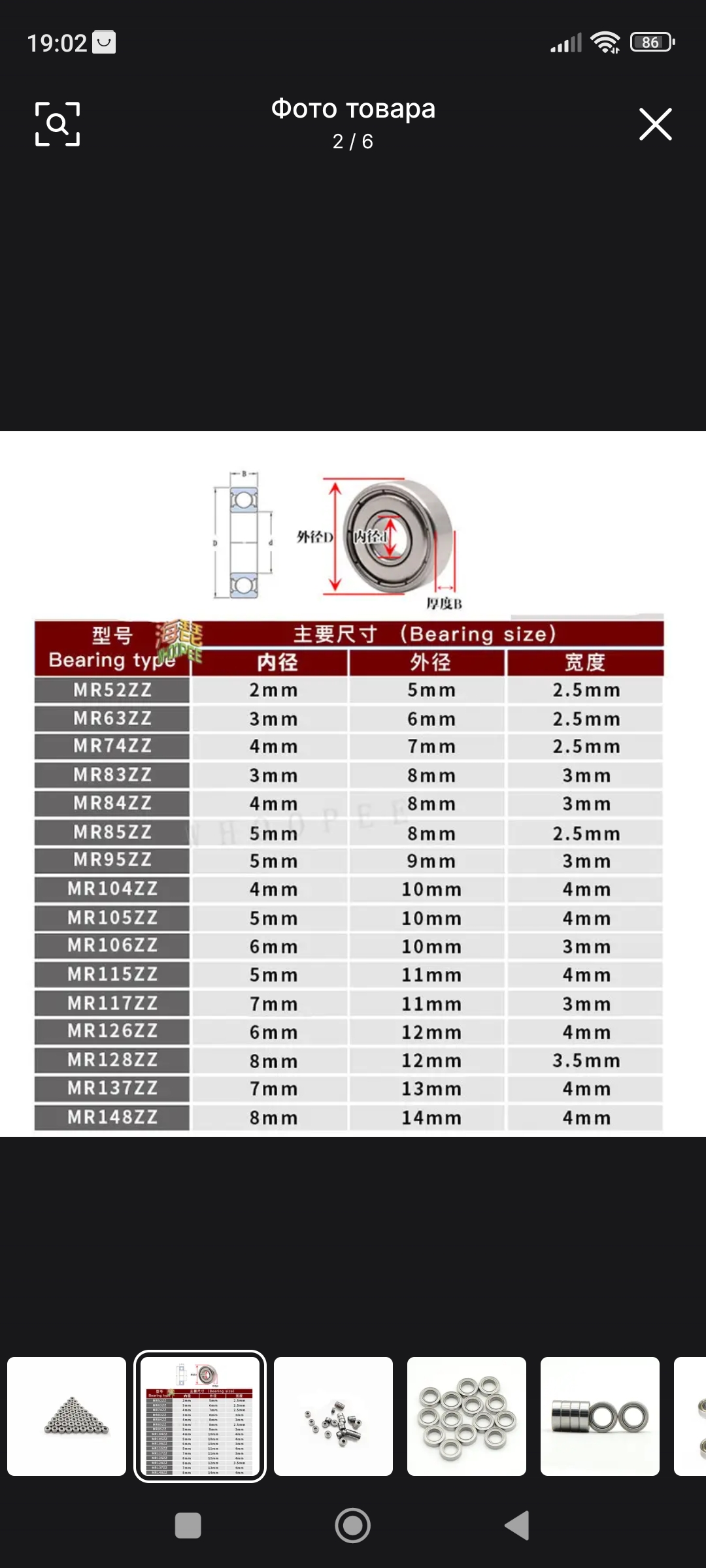

    Здравствуйте, имеется Unitra G-602, там в свое время посыпался подшипник на тонарме, тот, который снизу был. Размеры шариков читал что 2,4мм или 2,5мм, по-разному пишут. Подбираю на АлиЭкспресс, не подскажете, какой подойдёт, самому измерять нет точного инструмента. Может подойти готовый подшипник? Но там нужно выбрать ширина-диаметр наружн.-диаметр внутр., а я не знаю, какой подойдёт.
    Подойдёт, при соответствующем выборе типа подшипника.
    Снимаете тонарм, разбираете его и делаете замеры посадочного места.

    Более-менее подошёл подшипник с внутр.диам. 7 мм, с посадкой на вал тонарма через ПВХ трубку. Тут прибыли и шарики с OZON 2,4мм, тоже засыпал под(над) подшипник. Но, вижу, надо оставить что-то одно, думаю заказать картридж АТ91, потом можно будет поэкспериментировать.
