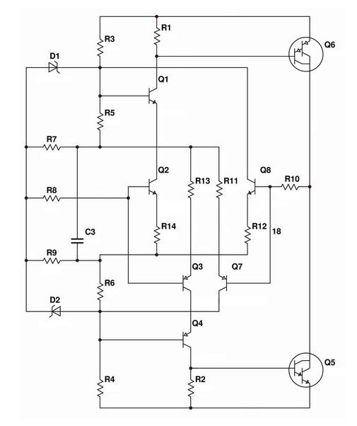

    Простой симметричный усил.
    Источник http://www.diyaudio.com/forums/solid...amplifier.html

    глубоко не копал, пока вижу две проблемы
    1. температурная стабильность
    2. большое сопротивление в затворе полевиков
    все остальное, на глазок, по потенциалам - нормально
    Завсегдатай Аватар для fakel
    30.11.2007
    11,179
    По умолчанию Re: Коли на Веге тусуется колода, тады с дайауди
    Ну блин нарисовали! Пока въехал, крутил монитор и так и сяк
    С105 - лишний.
    Ток поко никак не контролируется. Таблетка: в стоки впаять резики 0.1-0.3 Ом и ТОС завести со стоков перекрестно. Землю слева подключить через кондер

    В той ветке есть перерисованная в более читаемом виде. Сам слежу за развитием событий.

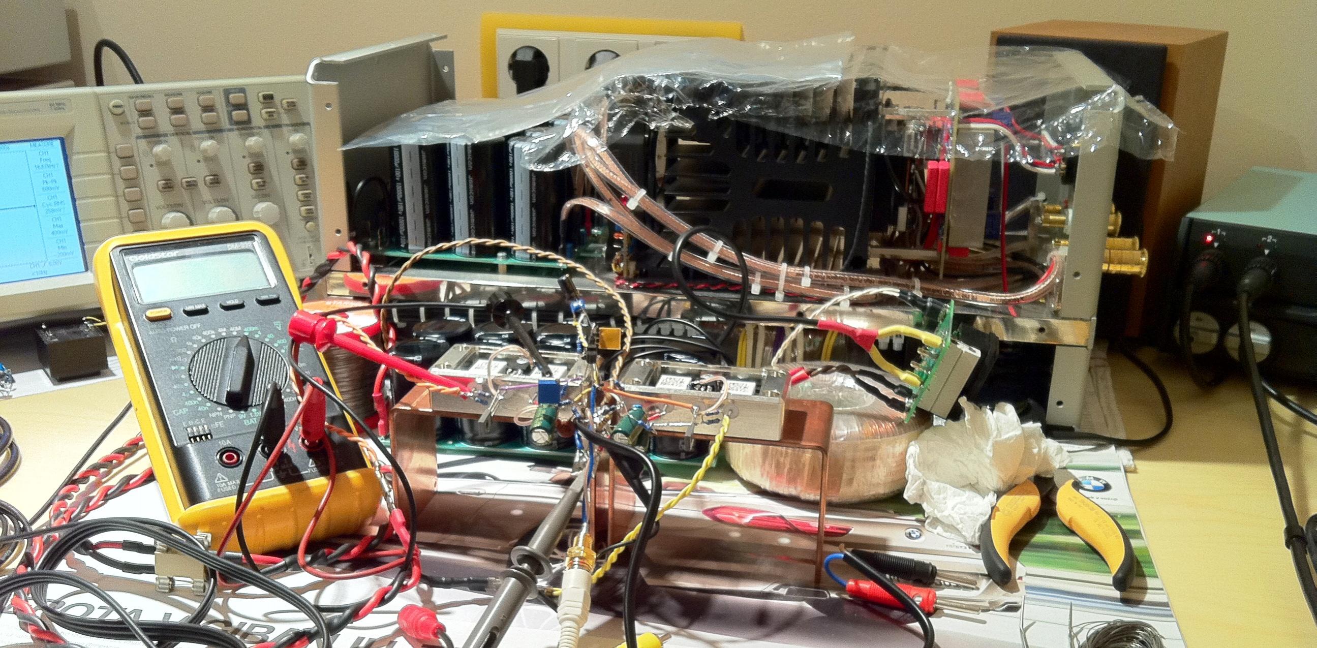

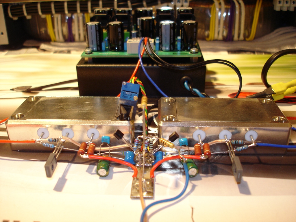

    Будучи на дайауди пару недель назад, тоже зацепился взглядом за этот усилитель от Ленивого Кота(Lazy Cat, автор темы). Реально собранный, он существует в виде макета на столе ТС в единственном экземпляре в таком виде(картинки выложил для тех, кто не видит их на diyAudio)

    Интересны примененные автором гибридные выходные модули(использовал из того, что было, похоже). Ток покоя у него сейчас - 200 мА. Входная пара (ВС550_ВС560) подобрана и имеет Н21>600. Постоянка на выходе в пределах +_10 мВ( у него, даже подстраивать не пришлось, говорит). Звуком(как уже тут отмечали) он очень доволен(лучший звук из имеющихся у него ампов(каких - не уточняет), шума тоже абсолютно нет даже в ВЧ-динамике). Но он признает, что схема, возможно, и сыровата, но не намерен идти на серьезное её усложнение.

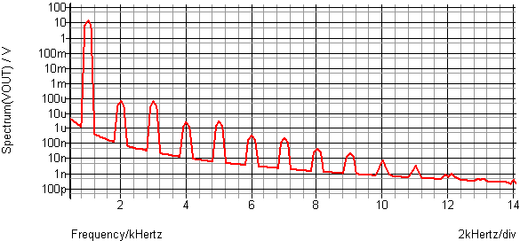

Название:	LAZYCAT MOD LFET THD1.gif
    Но они все пока только на бумаге. Часть форумчан, что любопытно, упорно стремится поднять Uпит(сейчас оно +-35В) и накидать побольше выходников
    Интересен там некий alex_mm из Румынии. После почти любого нового варианта схемы(явно сырого) он практически сразу выкладывает свой вариант соответствующей печатки. Прикольно...

    Буфер полюбому нужен иначе только на саб
    ---------- Добавлено в 11:17 ---------- Предыдущее сообщение в 11:15 ----------
    Да и зеркала не помешали бы
    ---------- Добавлено в 11:22 ---------- Предыдущее сообщение в 11:17 ----------
    В первой схеме косяк - верхний выходной модуль включен раком
    09.06.2005
    874
    По верхней схеме из поста 11, за идею, как говорится, спасибо, а за исполнение "баранку" .
    Ток входного каскада непосредственно управляет выходными полевиками, приведенные ко входу искажения - от десятых процента и выше! Глубины ОООС в предварительном каскаде с ОБ фактически нет - нагрузка каскада с ОБ и верхний резистор делителя ОООС, который ее питает, равны друг другу (1К)!! Все усиление образуется за счет крутизны выходного композитного транзистора, помноженной на сопротивление нагрузки, которые зависят как от частоты, так и от мгновенной амплитуды напряжения и тока нагрузки!!!
    Выходные биполяры открываются при токе полевиков около ~25 мА, что дает нехорошие изломы на АХ, которые больше, чем в любом классическом ВК.
    Что это было, по звуку - пародия на ламповый двухтактник в классе B?
    Хоть как-то схему можно использовать, если перевести в чистый класс "А". Поставить мощные биполяры, дать ток покоя 0.25 - 0.3А на полевики и 1-1.5 А на каждый биполяр, установив хотя бы диоды для имитации токового зеркала. Тогда может и сойдет, но по совокупности искажающих звук компонентов все равно обязан "слить" любому Zen-у или фолловеру и практически любой лампе.
    P.S. Представляется, что изрядное количество посетителей форума, откуда взята идея, не имеют доступа к хорошей аппаратуре - живут где-нибудь в глубинке и не имеют шансов попасть в салон и послушать нормальный звук. Тренируются на простых схемах, которые звучат получше заводской аппаратуры за $200, а стоят $20 - только в такой обстановке можно написать, что это лучший звук из всех "имеющихся у него ампов".
