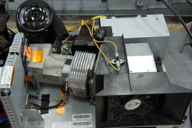

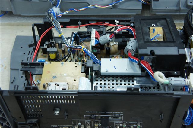

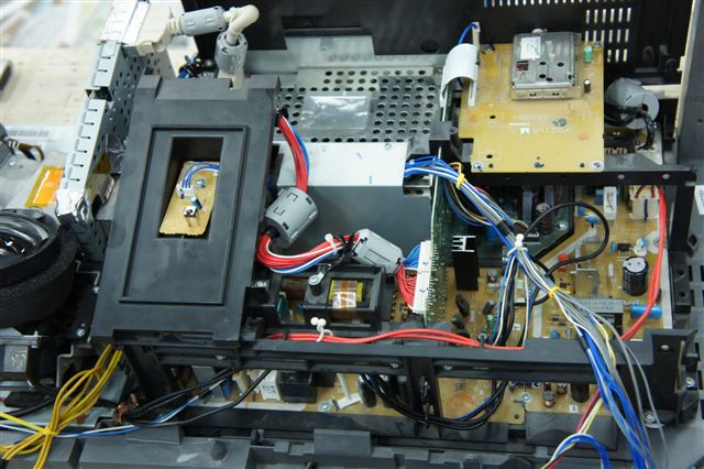

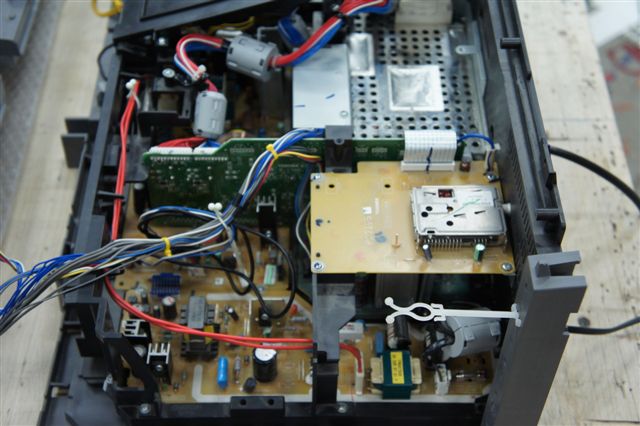

    Телевизор очень легко разбирается (теперь) после того как было освобождено несколько нештатно зажатых корпусом проводов (спасибо отечественным сборщикам).
    Достаточно снять грили с фронтальной акустики выкрутить несколько шурупов, и вся нижняя часть с проекционным блоком и платами управления выдвигается сохраняя работоспособность.

    Единственное неудобство, изображение приходится контролировать по листу бумаги )))
    ТВ весь раскидали и заново собрали, после сборки целый вечер (несколько часов) телик показывал нормально.
    Выключили, дали остыть более часа, включили, все О.К.
    Но, на следующий день все снова зарябило и теперь даже длительный прогрев не приводит к выходу в штатный режим (((
    Поскольку белые объекты и собственные меню телек показывает без артефактов (сами артефакты имеют вид полупрозрачного мерцающего хаотичного шлейфа на границе яркого объекта), то думаю, что проекционная часть с DLP чипом исправны, скорее всего дело в цепях обработки сигнала.
    Вот только где их искать?
    Насчет непропаев обязательно пороемся, посмотрим повнимательнее, спасибо большое за совет )))
