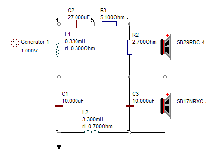

Тема: Двухполоска на SB Acoustics (SB17 + SB29)

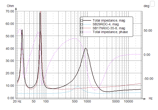

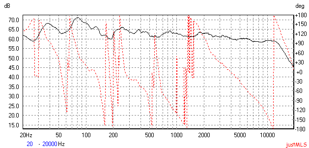

    Реальная АЧХ (осевая и внеосевая 45град):

    Как звук? С чем сравнивали? И для полного описания не хватает размеров корпусов..
    и 27uF на пищалке смущает...
    "Мой князь - Князь Тишины..."
    Аватар для funky_dennis
    Омск
    491
    По умолчанию Re: Двухполоска на SB Acoustics (SB17 + SB29)
    Как звук?
    Нормальный.
    С чем сравнивали?
    Пока ни с чем.
    Обновил пост.
    Чем?
    Завсегдатай Аватар для locki
    03.06.2008
    Москва/Дубна 5/2
    1,214
    Цитата Сообщение от funky_dennis Посмотреть сообщение
    Чем?
    ну хотя бы не стандартным номиналом, придется много дорогих кондеров параллелить... =)
    Омск
    491
    Для этого кондера требования к точности не жесткие, можно 10+10+6.8, 22+4.7, я поставил 10+16. Вот в НЧ фильтре там желательно по точнее.
    03.06.2008
    Москва/Дубна 5/2
    1,214

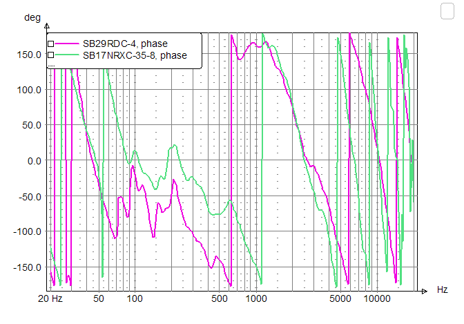

    А другие варианты с более менее нормальными номиналами, ну к примеру до 8,2uF не пробовали или звучит намного хуже?
    Омск
    491
    В железе - нет, в симуляции съезжает фаза и АЧХ.

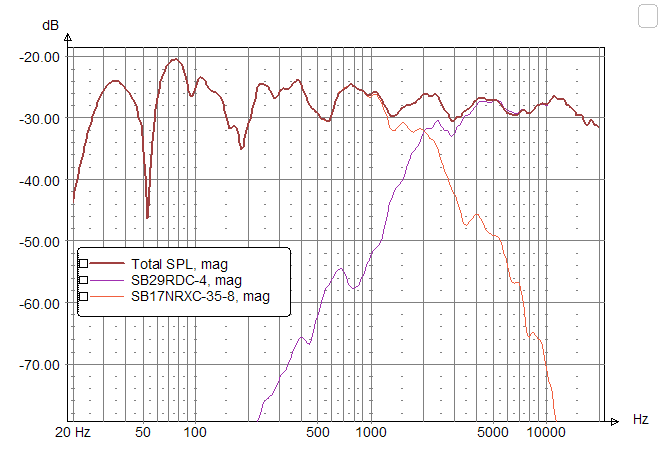

    03.05.2010
    3,532
    В данной схеме этот конденсатор на 27 мкФ влияет не столько на АЧХ самой пищалки около раздела, сколько на фазу. Для АЧХ там есть индуктивность в 0.33 мГн.
    Поэтому и его качество менее критично, на нем "падает" не так уж много напряжения.
    Поэтому при изменении его емкости "звучит" не конденсатор, а качество сшивки на разделе, которое неминуемо ухудшится про отклонении емкости от некоего оптимального значения. Вот этот "оптимум" весьма полезно уточнить на слух или микрофоном по ровности АЧХ.[/QUOTE]
    03.06.2008
    Москва/Дубна 5/2
    1,214
    то есть, хотите сказать, туда можно засунуть говеный большой кондер и его не услышить? =) сомневаюсь...
    Омск
    491
    Да не, не так маленько. Туда желательно качественный кондер, но требования к точности номинала не жесткие, можно от 25 до 30мкф, АЧХ там меняться будет как следствие кручения фазы, так как влияемый диапазон - на разделе.
    Я пробовал параллельный кросс 3+3, там фазы легли как по учебнику, в широком диапазоне от 800-6000гц, но звучание было немного попсовее, плоское чтоли.
    03.06.2008
    Москва/Дубна 5/2
    1,214
    а нельзя для совпадения пододвигать фазу или ачх мида к фазе пищика с обычным номиналом кондера?
    Омск
    491
    Ну так и сделал, выбрал среднее значение 27мкф, это стандартный номинал из ряда.
    03.06.2008
    Москва/Дубна 5/2
    1,214
    а какие еще были варианты номиналов?
    03.05.2010
    3,532
    как-то даже не рассматривал "говеный кондер" как вариант. Полагал, что обычно конденсаторы для АС делают из другого материала. Еще раз, оригинальная фраза:
    "его качество менее критично, на нем "падает" не так уж много напряжения."
    "обычный" номинал - это когда конденсатор "отрезает низы". А здесь он разделительный (пропускает всю полосу пищалки, и подрезает частоты ниже ~1 кГц) с влиянием на фазу (он ее "подкручивает").
    Хотите "обычный" номинал - ставьте "обычный" фильтр (не последовательный) где такой конденсатор выполняет "обычные" функции.
    Делайте свой фильтр со своими номиналами и крутите там фазу альтернативными методами (хоть у мида). При чем тут конструкция топикстартера?
    Последний раз редактировалось ViktKors; 25.07.2011 в 16:05.
    03.06.2008
    Москва/Дубна 5/2
    1,214
    Ох епти, сорри, я не увидел , что это последовательный фильтр... блин.. извиняюсь ОЧЕНЬ!
    Тогда возник вопрос еще один. =)
    Расскажите , если не трудно, в чем преимущество последовательного фильтра перед парралельным, если не составит труда..
    Омск
    491
    Это больше вопрос религии.

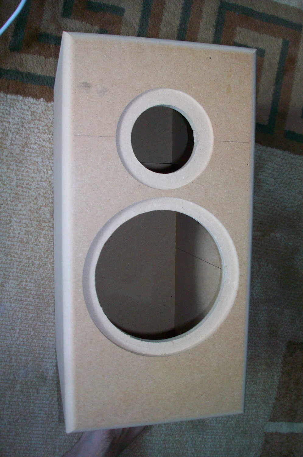

    funky_dennis,
    Были проблемы со стояками ? Наполнение в ящике есть какое нибудь ?
    Омск
    491
    Была зарубка на импедансе около 400гц, положил валик синтепона в центр, за динамиком, зарубка исчезла.
    В планах обклеить корпус СТП-хой изнутри, да времени на рынок сгонять нету ))
