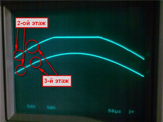

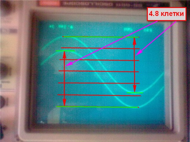

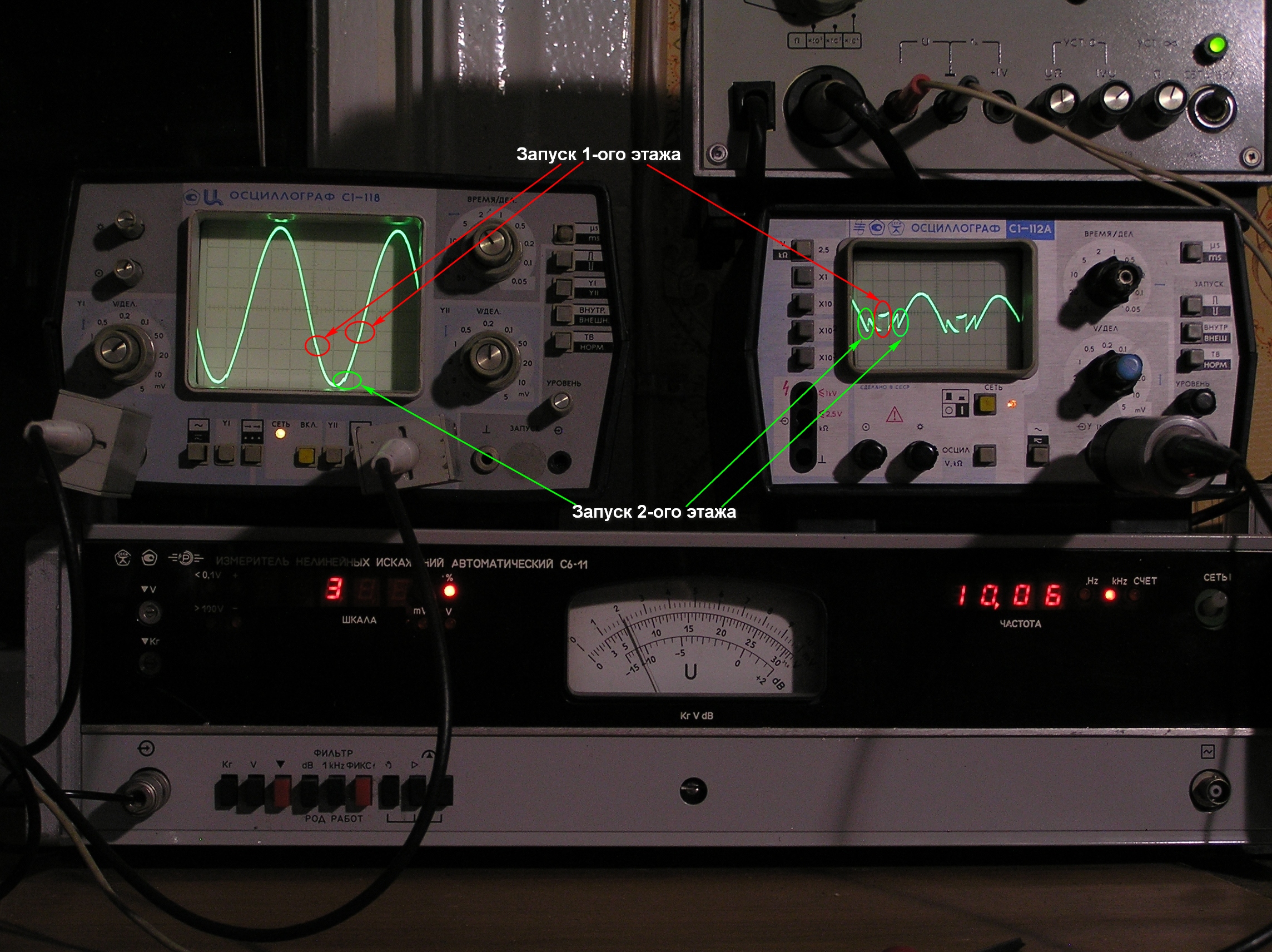

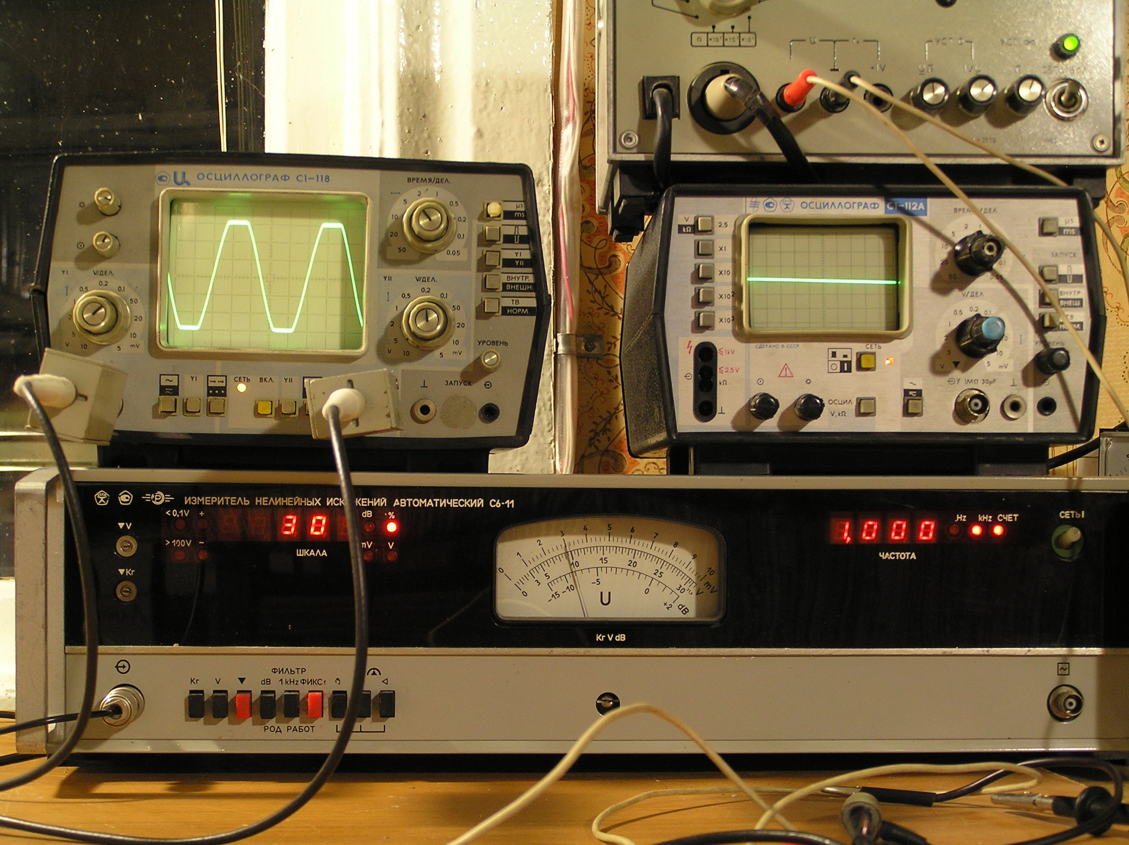

    По умолчанию Re: Ищу владельцев Biema FW900/1100/1300
    Цитата Сообщение от VASILI Посмотреть сообщение
    первая картинка RMX3451 под клип(лимитер включен)
    вторай картинка,в одном канале лимител выключен
    третья RMX4451 под клип с лимитером,выходные уровни можно подсчитать(сеть под нагрузкой 207 вольт) чувствительность написано 50вольтна см,
    Да уж...
    Начнем с того, что первая и третья фотки идентичны, соответственно и усилитель на них один. Если рассмотреть их повнимательнее - видно, что размах составляет 4,8*50=240 вольт, или 120 вольт амплитудное значение.
    При 207 Вольтах в сети 3451 такой размах не способен выдать в принципе, так что на фото 4451, но и он такой размах на 4 Ом не обеспечит. Так что давайте все-таки не будем читерствовать, на высокоомной нагрузке равно как и на холостом ходу у меня картинка тоже красивая, и точки включения этажей видны только при тонком луче (и на фото хорошего качества )
    Ну а на более-менее четкой второй фотке моменты запуска этажей замечательно видны:

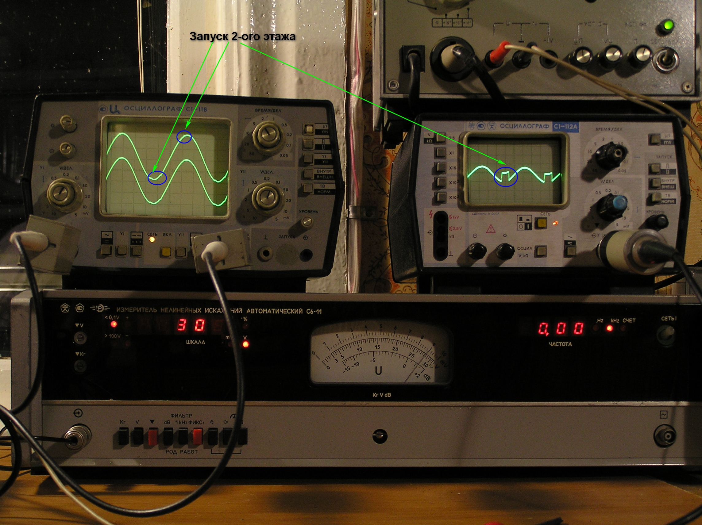

    первая и третья действительно одинаковые(перепутал при загрузке)(молодой глазастый заметил)-на картинке осциллограма с 4451
    вот нужная ,только почему нет ни слова о возбуде на 100кГц,а?Где он делся-столько было разговоров7
    теперь насчет картинки с ограничением сигнала в канале,их не можно равнять с твоей даже близко,(я ж говорю о наводке на прибор)на моем приборе их практически не заметно(причем в оригинале усилка стоит сетевой фильт,которого у меня нету)
    дабы не заниматься словобдудием в дальнейшем -плиз ко мне ,вместе с усилком.Если увидим похожие на твои картинки-все дорожные расходы оплачу.если нет -то уж звиняйте -доплатите еще мои убытки по затрате времени,заодно и послушаем,экспертов я обеспечу.Например Александра Балабанова(звукоинженер у Алсу раньше был,теперь звукоинженер на Новой волне -он коренной львовянин)

    Ки КНИ в момент запуска 3-его этажа (мощность усилителя при этом естественно не максимальная).
    Хоть и закончил институт метрологии ,но помочь в этом измерении наврядли смогу,
    попрошу выложить методику этого измерения.
    Разницы в работе ключей второго и третьего(и далее )этажей не вижу,
    по поводу вида осциллограмы по "возбуждению" при клиппировании думай сам,для наводки почитай здесь
    http://forum.show-master.ru/topic17870.html
    не дойдет могу ответить,по поводу переходных процессов-тоже думай ,вот вид для двухэтажного варианта при 2 Омах
    перходных процессов ,как видишь не видно
    разницы для трехэтажного не будет,но показать могу только в пятницу(как думаешь почему на 8 ом есть а на 2 нету),тк настраивать эти модели буду в это время.Хочу также сказать,что по этой технологии произвожу усилки уже около 9 лет,самая большая инсталяция была здесь http://www.lubertsy.ru/katalog/katalog_21.html

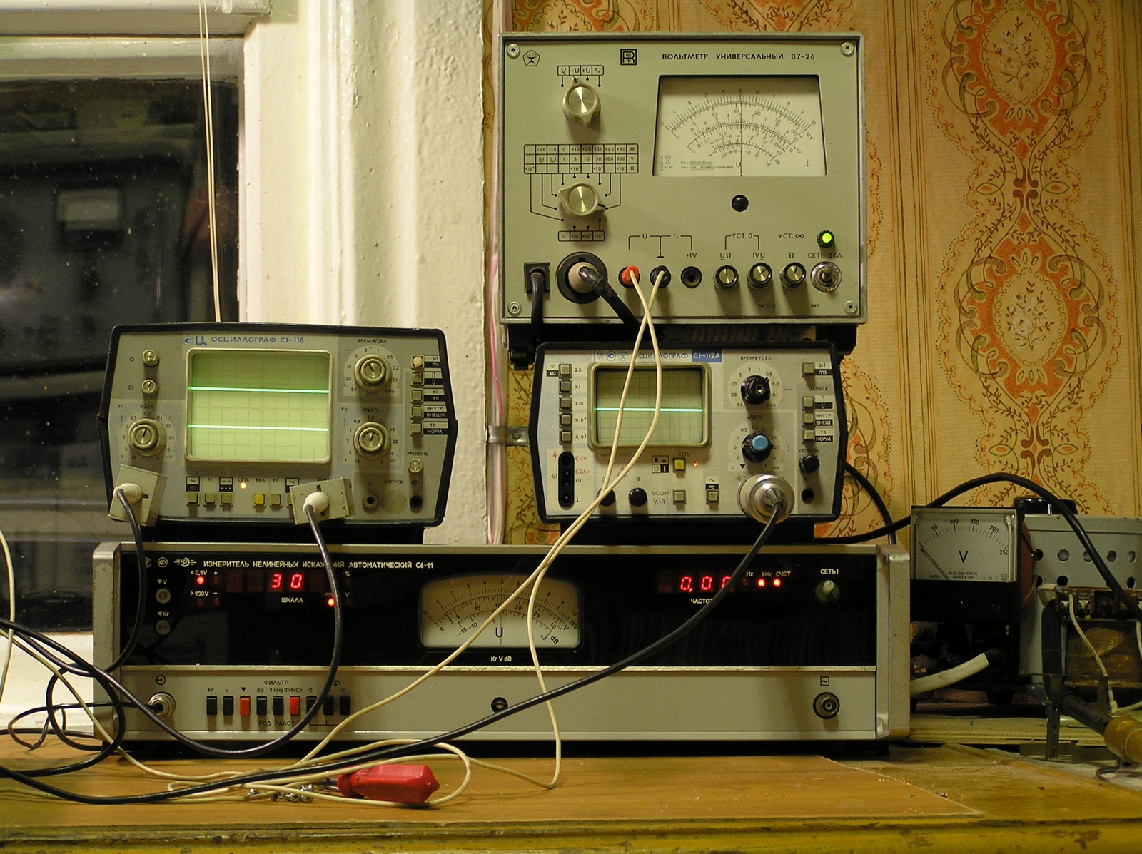

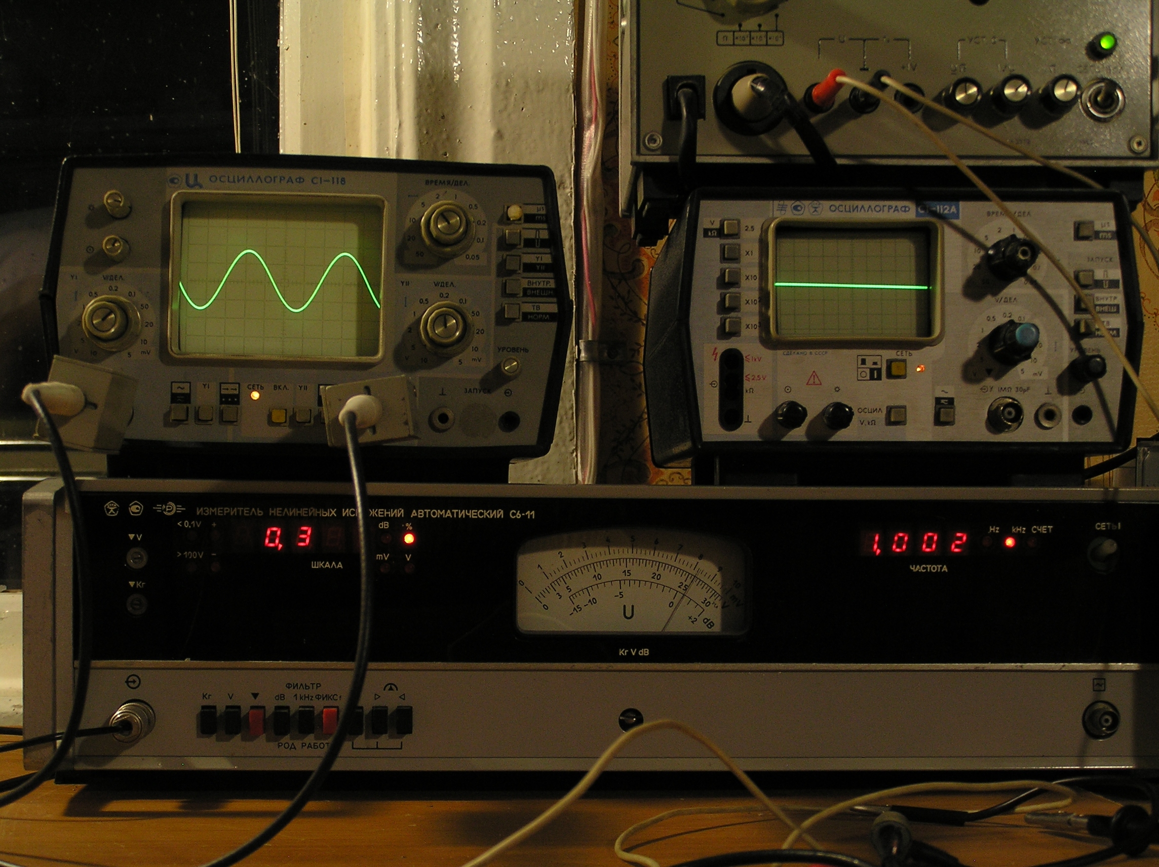

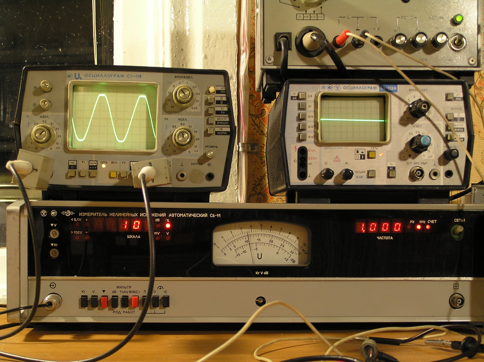

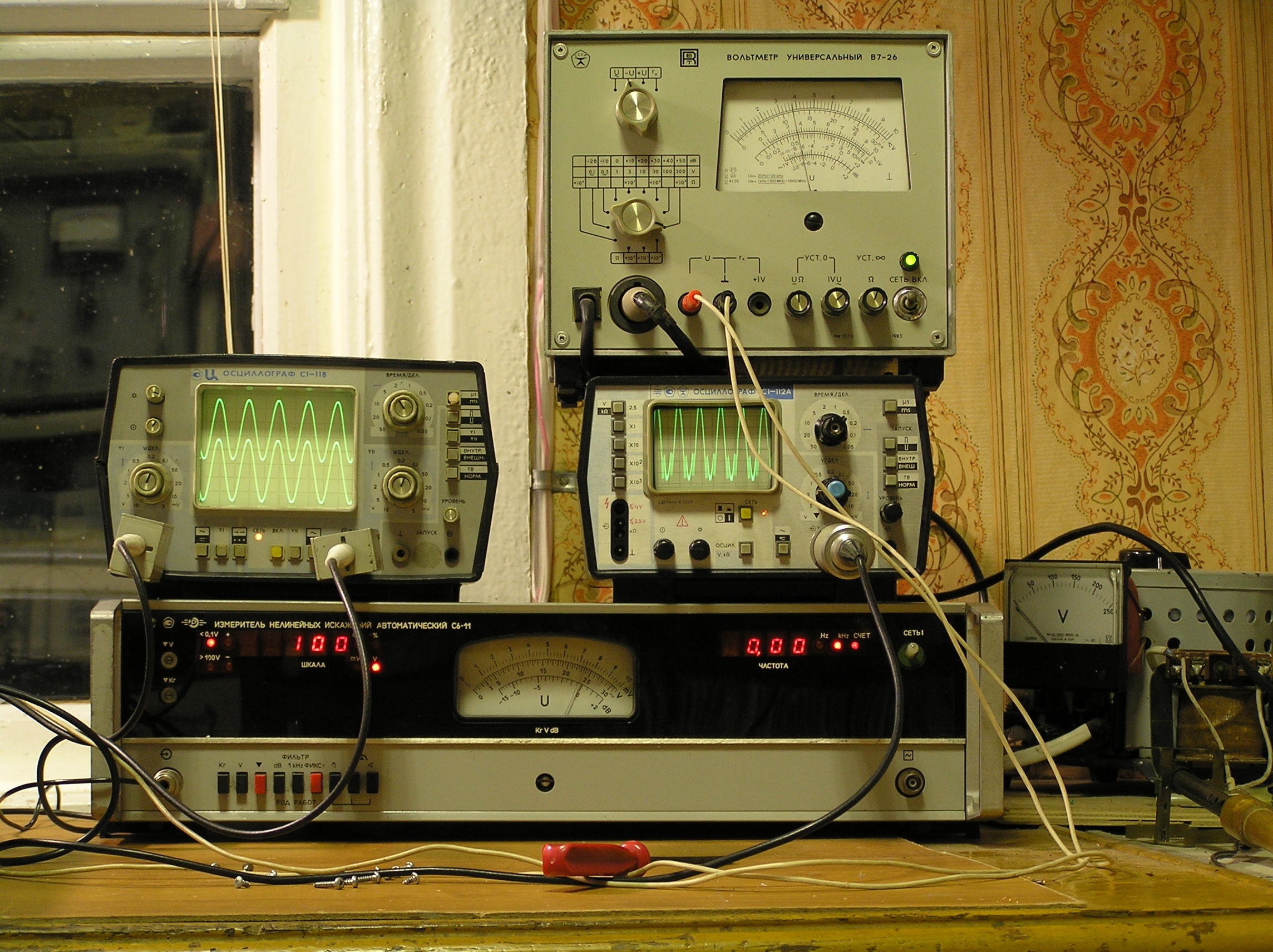

    И так, попорядку... Во-первых, наконец-то мне привезли усилитель от Василия 2sc 4451. Во-вторых, сделал все обещанные измерения касательно "невидимости 10%".
    На осциллографе искажения менее 10% не видны(это такая уж специфика прибора)
    Нет, уважаемый Василий, видны, ещё как видны. Ниже обещанные фотографии "вгона усилителя в клиппинг" и измерения при этом КНИ. Усилитель который мучал - Soundking skaa 800J, один канал.
    Кни на фото: 1) 0,26%, 2) 3,6%, 3) 5%, 4) 10%
    Теперь о 4451. Как открыл..... ммм! Красота! Монтаж - лучше чем у многих промышленных аппаратов! Всё красиво, аккуратно, и при этом надёжно выполнено! Респект в этом плане как говорится огромный.
    Теперь о измерениях. Параметры измерений и оборудования: Нагрузка - резисторы 3,9 Ома охлаждаемые водой, изменение сопротивления от температуры проверено при загрузке от БП постоянного тока при мощности рассееваемой в 2 квт - при 100гр. на резисторах сопротивление составило 4,05 Ома.
    Входной сигнал от генератора Г3-112\1, частотой 1 кГц и 10 кГц.
    Выходной сигнал контролируется осциллографом С1-118 и ИНИ С6-11.
    Контроль запуска этажей подключённый к питанию оконечника после коммутаторов - осциллограф С1-112А.
    Напряжение в сети - 228в на ХХ и 221в при макс. мощности усилителя 4451, все лимитеры и фильтры в усилителе отключены.
    И так питание усилителя (3-ий этаж) оказалось +-162в, что странно, т.к. заявлено 155 и при 230в, может трансы стоят от 5050?
    Начинаем увеличивать выходную мощность до появления малейших ограничений:
    Итого: Питание усилителя 3-его этажа КАЖДОГО канала просадилось до +-120в при этом выходное синусоидальное, неискажённое среднеквадратичное напряжение, измеренное С6-11 (а он содержит у себя среднеквадратичный детектор) составило 74в на нагрузку в 4,05 Ома - около 1,352 кВт на канал , частота измерений 1кГц. Фото:
    Далее производим плавное увеличение выходной мощности и смотрим моменты запуска этажей:
    1) 2-ой этаж (на ИНИ видно выходное напряжение канала):
Название:	Запуск 2этажа.jpg
    2) 3-ий этаж (на фото перепутал названия этажей. 1-ый на фото - это запуск 2-ого, 2-ой на фото - 3-его):
Название:	Запуск 3этажа.jpg
    3) Кни в момент запуска второго этажа - более 1%, видно по ИНИ.
Название:	2этаж кни более 1.jpg
    В общем проблема оказалась и в этом экземапляре усилителя, причём в обоих каналах и лишь в отрицательной полуволне, так что на бракованные детали похоже нет смысла грешить.
    Также усилитель катострофически горячий. За 5 минут проведения измерений на синусе при максимальной выходной до радиатора не дотронутся, куллера на максимальных оборотах, искать момент срабатывания защиты я не рискнул, но руку на радиаторе даже кратковременно не возможно. На трансформаторах руку ещё держать можно, но температура постоянно росла.
    P.S. Василий, для Вас специально уточню: КНИ - коэф. нелинейных искажений, ИНИ - измеритель нелинейных искажений. Вы просили фото ИНИ
