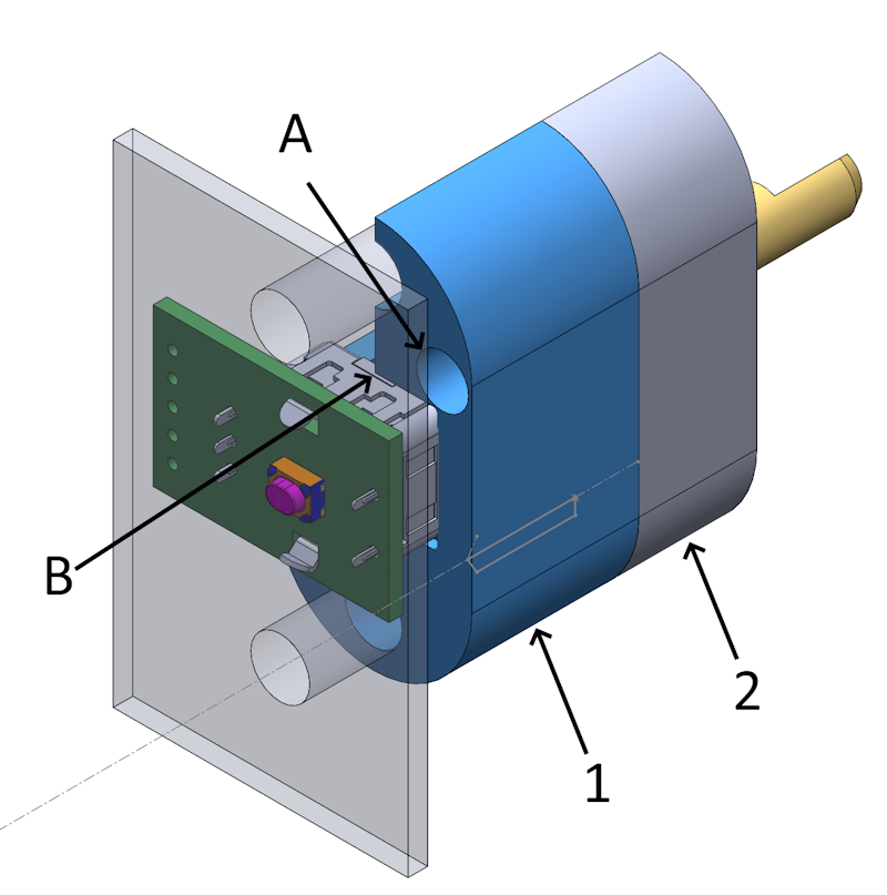

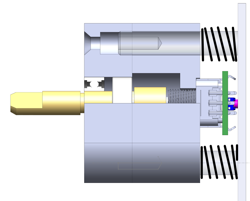

    ага, похоже на мой вариант с двуями платами (который мне так и недосуг за праздники было нарисовать), суть почти та же, реализация чуть иная
    PS 2 момента:
    - массивную пластиковую деталь лучше тоже подпружинить (как раз на стойках), на одной кнопке есть риск не очень комфортного нажатия;
    - платку с энкодером на всякий случай я бы на этих же стойках (или, если на них будут пружины, на паре других ползунов) дополнительно закрепил бы от вращения. На всякий случай
    Подпружинить так и задумывал.

    1 и 2 скручены между собой через отверстие А и (второго не видно)
    Обратите внимание на место В, энкодер находится в углублении под него, что препятствует его маловероятному прокручиванию

    А еще заказал подшипники более миниатюрные 6х10х3: все можно еще уменьшить.
    Я так и предположил, что деталь 1-2 держит энкодер, это, скорее, перестраховка и дополнительная выборка возможных люфтов, благо здесь можно сделать пару осей, которые проходят через обе платы почти внатяг и которым нет нужды держать что-либо ещё. Впрочем, это всё умозрительно, вполне возможно, что работать нормально будет и без них.
    PS только что рассмотрел, что энкодер расположен на той же плате,что и кнопка! Что ж, изящно я почему-то всё хотел их на 2 платы разделить и использовать одну из них, как конструктивный элемент к тому же.

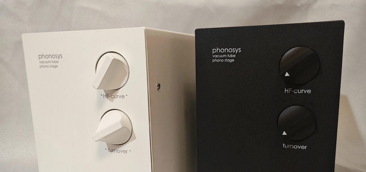

    Вдохновился несколькими картинками и минималистичным подходом фирмы teenage engeneering на создание нового корпуса / линейки. Хотел чтобы смотрелось просто и стильно, более современно в сравнении с моими предыдущими поделиями)

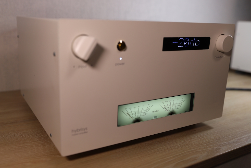

    есть абсолютно идентичные корпуса, но разного цвета, один черный, второй белый. На фото гибридный усилитель и ламповый фонокорректор в светлом исполнении

  8. #2747

    По умолчанию Re: Конструируем корпус усилителя
    KIVIn, дизайн Ваших предыдущих корпусов, в "макинтошеобразном" стиле, мне очень понравился. Добавил их свою копилку "образцов" исполнения.
    Наверное, я старомоден, закоренелый ретроград, но в новых корпусах, мне видится "суматошность" и дисгармония в расположении органов управления. Такое впечатление производит их растягивание в верхнюю и нижнюю область передней панели. Мелкие стрелки внизу, вообще смотрятся чужеродно.
    И с пропорциями явно не так что-то. Недаром хорошие дизайнеры без работы не сидят.

    Cтало лаконично и взро́сло, элегантно и закончено. Посуше, чем дизайн аппаратуры "Браун", но более классически. Не устареет и не утратит актуальности, что важно.
    Минимализм называется.

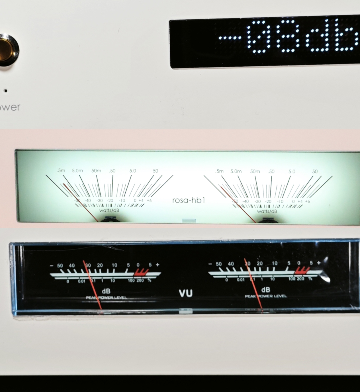

    Дизайн и исполнение отличное! Только хотелось бы технологию изготовления. Не в плане критики, а в личном восприятии: на мой взгляд, цифровой индикатор с точками не очень сочетается со стрелочными, для такого серьёзного проекта можно было бы какой-нибудь графический экран...
    Спасибо! По поводу дисплея скорее с вами соглашусь, у меня долгоиграющий проект "пультовки", там, помимо прочего, будет OLED экран (может TFT), вот он-то лучше впишется, а пока так.
    По поводу технологии, в общих чертах, сперва в SolidWorks создаю проект. В нем стараюсь расставить все элементы так, как будут установлены в готовом изделии, если нет модели конкретной детали: накидать на скорую руку или целым блоком, все крепежи, отверстия сразу вношу в модели. Корпус полностью изготовлен из стали толщиной 1 мм, только лицевая панель из 2 мм. Окрашен порошковой краской, надписи выполнены методом УФ печати: при мелкой серии выходит дешевле шелкографии, разрешение выше. Стрелочные индикаторы переделываю, из акрила фрезерую новое смотровое стекло, делаю свою шкалу, подсветку тоже, родная выглядит хреново.
    На фото оба варианта расцветки корпусов и сравнение стокового индикатора и переделанного
